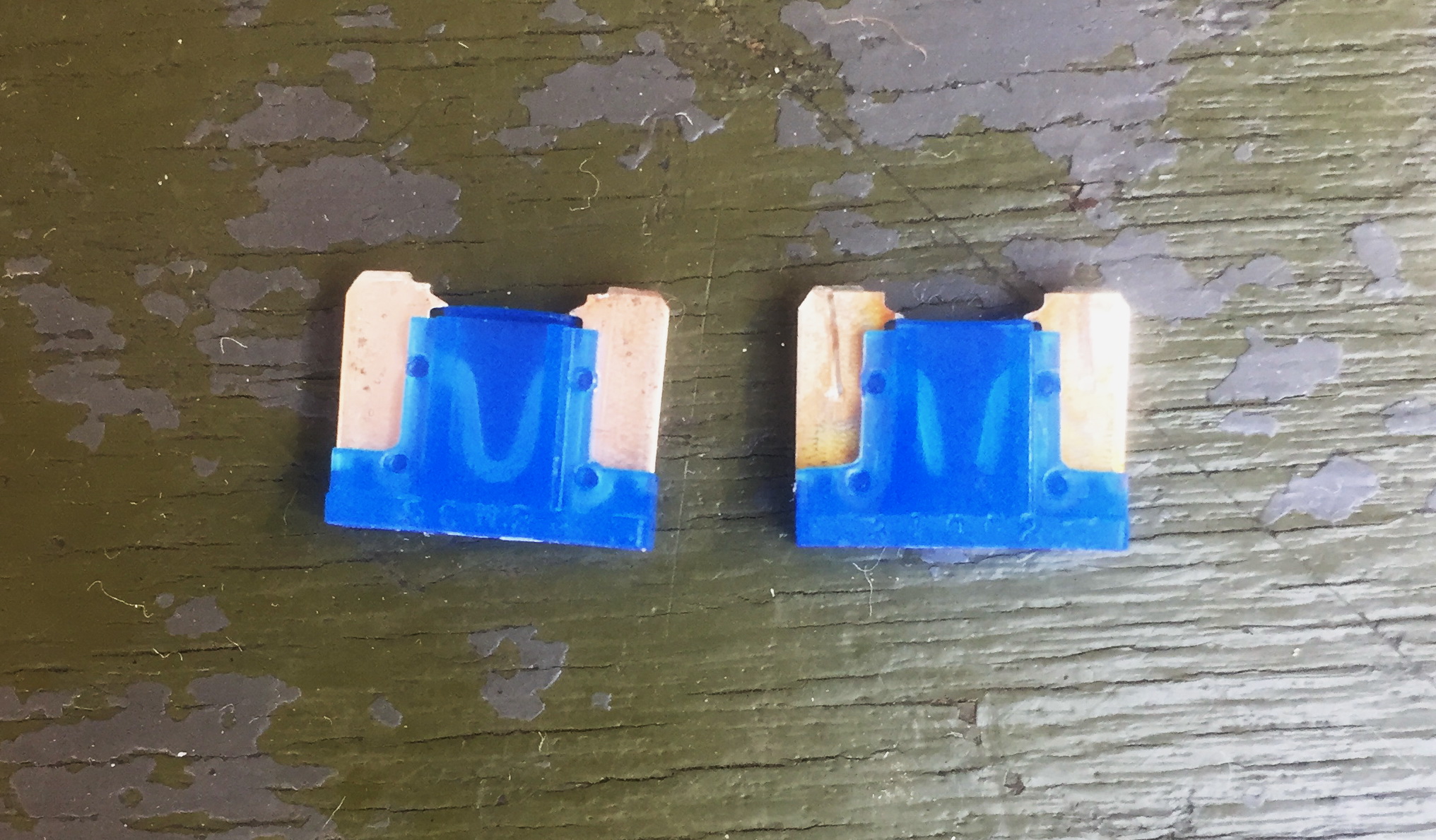

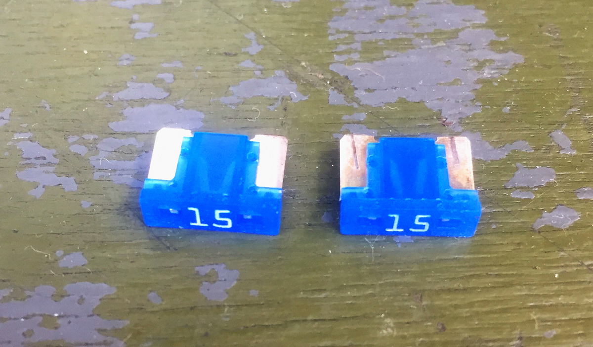

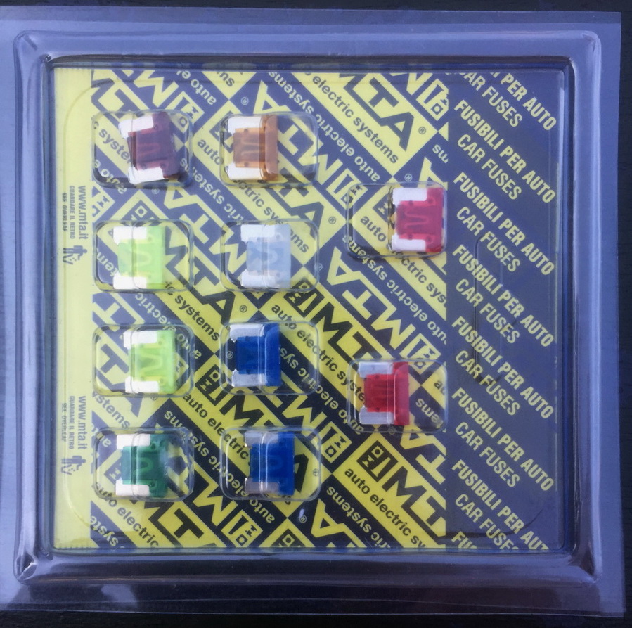

Приобрел комплект предохранителей итальянской фирмы МТА в блистерной упаковке.
Слева новый, справа родной сгоревший.

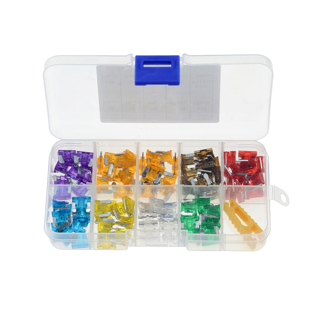

Прикупил себе набор из 100 предохранителей всего за 270 руб. H20dd0c3682cb4f6489f93149354bef40t.jpg
