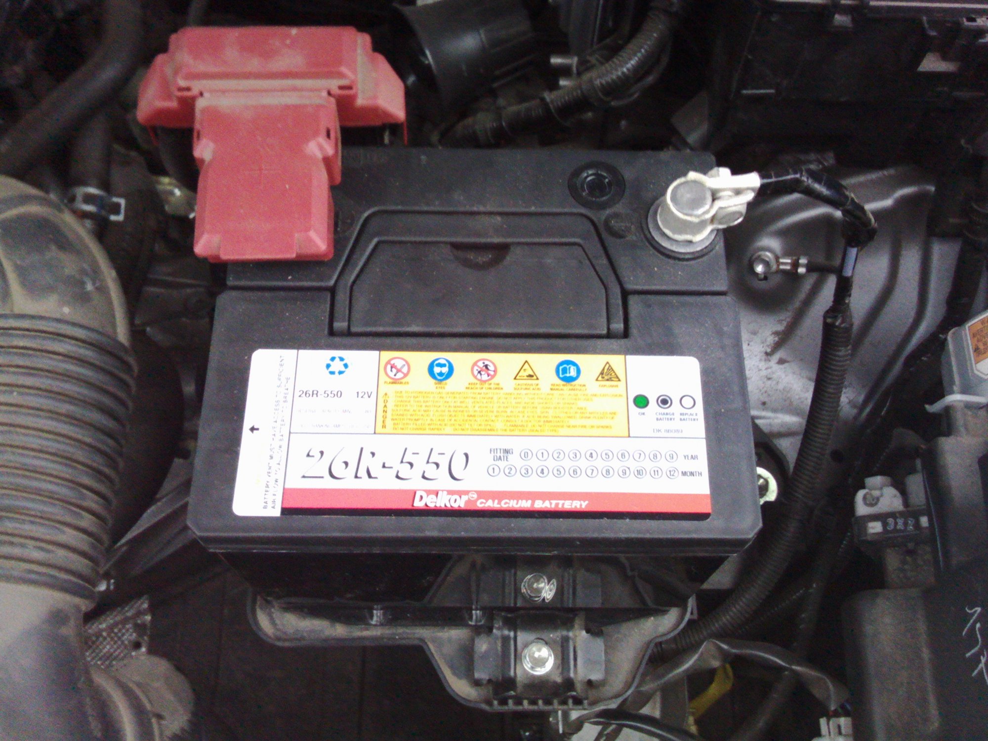

Eug4
11 Сентябрь 2014
211
74
Уфа
New SX4
Поставил наконец купленный Delkor. Вписался идеально.
