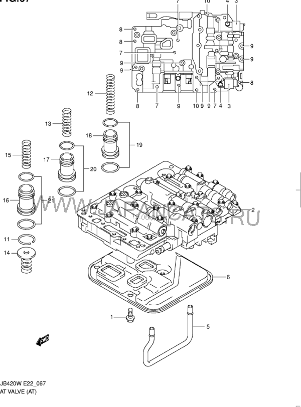

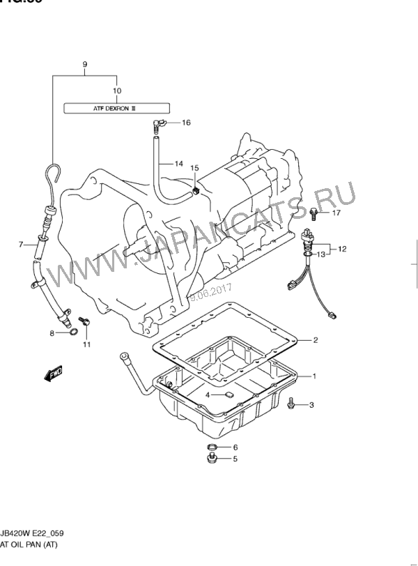

24781-57B00 Прокладка сливной пробки поддона акпп
24892-54J10 Прокладка фильтра акпп
26570-54J10 Фильтр коробки передач

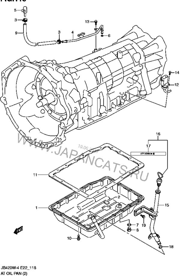

оказывается, на моем авто другая модификация акпп. однако, по схеме и по вашим номерам я нашел аналогичные номера для "моей" модификации. только один момент напрягает: то, что у вас называется "24892-54J10 Прокладка фильтра акпп" в моем варианте называется "24782-57В00 Прокладка поддона автоматической коробки". Надеюсь я не путаю. по схеме вроде бы это одна и та же деталь.
верхняя схема - ваша. деталь номер 11.
нижняя схема - моя. деталь номер 2.
Shnipper
3 Февраль 2008
324
Судя по схеме, назначение у них явно одно и то же, да и "конструктив" на вид не особо отличается. А что касается названий - не обращайте внимания или проверяйте по нескольким источникам. Сам недавно столкнулся с тем, что один из сайлентов заднего рычага в Экзисте называется "Гильза".
PS. Если еще не зарегились на japancats.ru - всячески рекомендую. Очень помогает в подобных ситуациях.[DOUBLEPOST=1484143014,1484141635][/DOUBLEPOST]
Кстати, воспользовался собственным советом и выяснил, что у меня в "блокнотике с полезностями" ошибка... и приведенный мною набор запчастей - это на рестайлинговую 2.0.
А для наших с Вами машин действительно должна идти деталь 24782-57В00. А код фильтра тогда, похоже, 26570-65D10. Стоит, кстати, в 2.5 дороже...

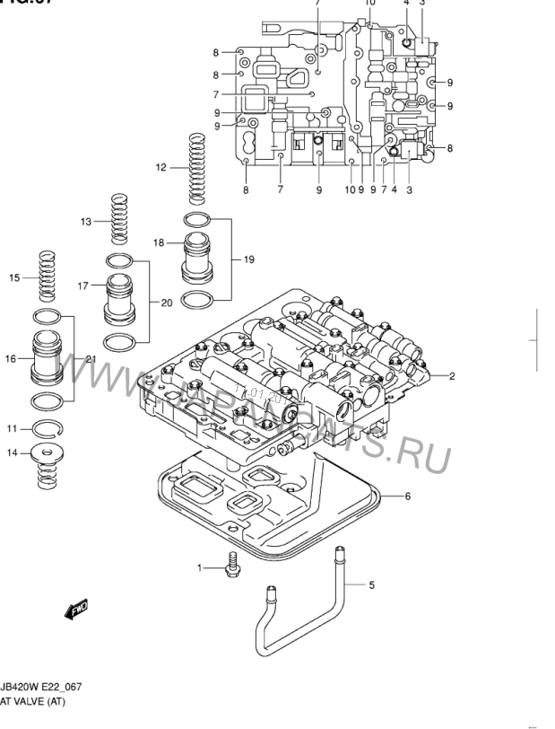

попробую вставить схему другим способом. не могу понять о каком кольце идет речь. возможно вы имели в виду прокладку крышки.
я когда то встречал инфо про промывку сетки, но может быть они разные, в зависимости от типа коробки? модификаций как минимум 4. я пообщался с сервисменом, которого не плохо знаю, и он говорит, что в "моей" акпп фильтр представляет собой что то типа плоской фляжки, которая не разбирается и не промывается.
misha.
17 Март 2016
683
70
не разбирается но промыть и продуть никто не мешает.делал в гараже.про кольцо тоже не понял.может забыл уже
