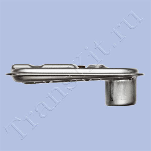

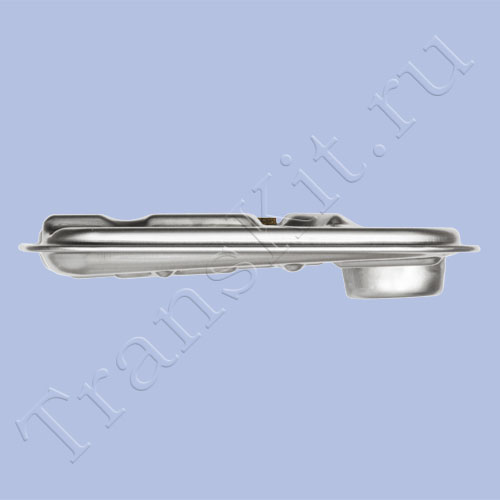

Добрый день. Подходит время менять масло в АКПП. Хочу поменять со снятием поддона и заменой фильтра. А теперь, собственно, вопрос: оригинальный фильтр с номером - 2657065D10 стоит 5700, по этому номеру бьется аналог - SAT ST3533022032 стоит 1000р, а SAT это ничто иное как - TOYOTA 3533022032 стоимостью 2600, у которого уже есть японские аналоги в районе 1000р..Подходит ли фильтр от тойоты на суцуки?
У тоётовского оригинала заменитель JS Asakashi JT427K (469). У ГВ оригинала заменитель JS Asakashi JT506K.
http://www.js-filter.com/catalogue/filter/507943/JT506K
Судя по картинкам отличаются глубиной овала заборника жидкости из поддона, как-то у ГВ он длиннее.
jorik178
22 Май 2014
санкт-петербург
NSGV 2008, 2л, 4AT 130000 км.
Тоже это немного смущает, картинок мало и ракурсы разные.. непонятно почему SAT тогда бьется и там и там..
Starbob
26 Май 2014
Зеленоград МО
SGVT 2.0 AT
Вот пытаюсь найти картинки обоих фильтров именно со стороны заборника, но что-то не очень получается. Хотя мысли есть купить тоётовский и со старого фильтра срезать заборник и кемпой приварить к новому,удлинить до нужного размера,а в остальном они идентичны. Что только не заколхозишь чтоб не кормить жадных барыг.
Вот тоётовский с коротким маслозаборником 8мм - оем производитель оригинала ALLOMATIC и ГВ с длинным 37мм оем производитель оригинала AFTERMARKET, больше различий не замечено: и вот за такой кусочек челеза нам впаривают цену в 2.5-3 раза ...
jorik178
22 Май 2014
санкт-петербург
Вот тоётовский с коротким соском и ГВ с длинным, больше различий не замечено: и вот за такой кусочек челеза нам впаривают цену в 2.5-3 раза ...
