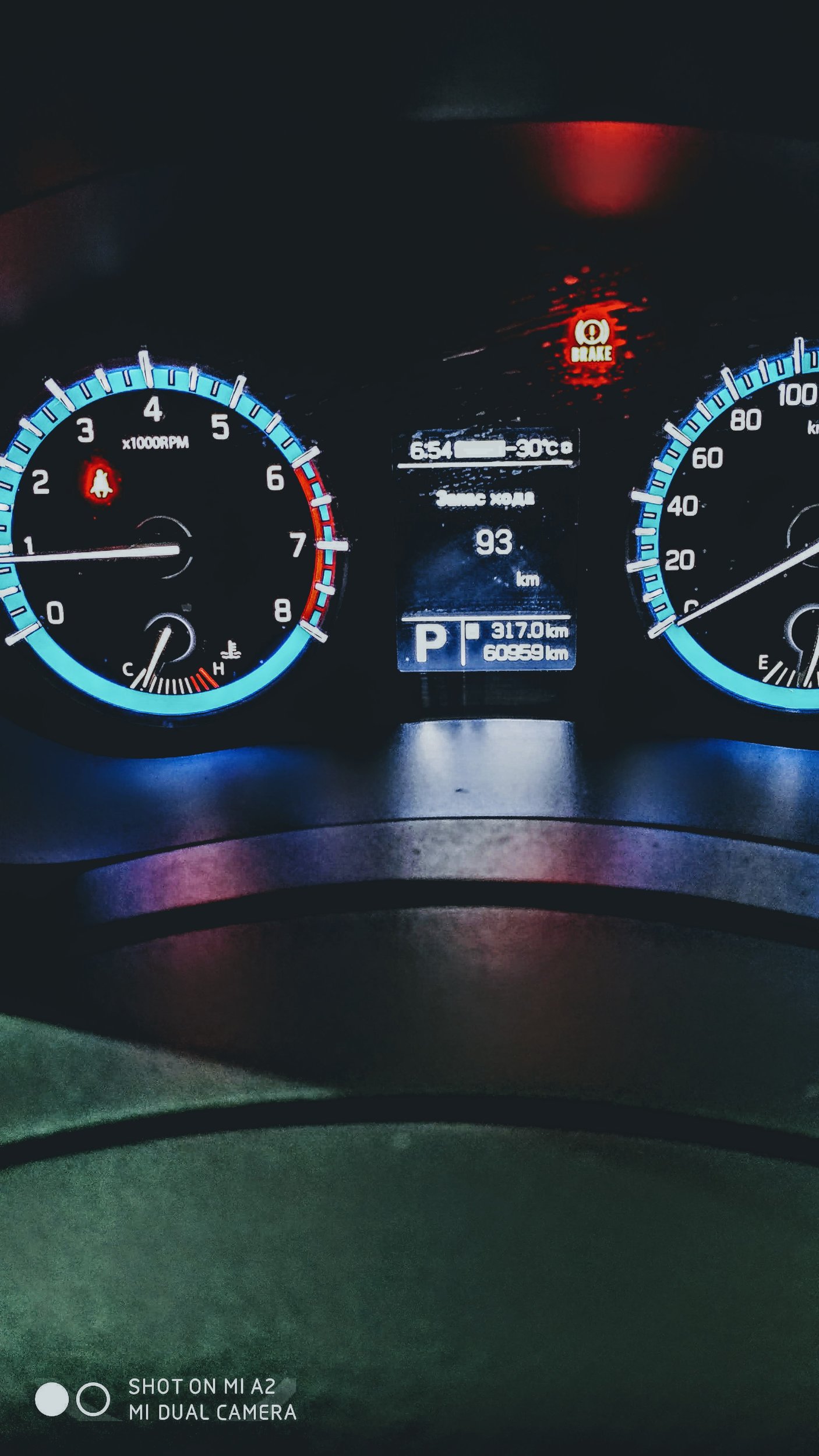

Машина на прогреве 20 минут, печка отключена полностью. Через двадцать минут показывает температуру двигателя +30 градусов. Ну это же не нормально верно? Что то не так? Если трогать патрубки то нижний ощутимо горячий. Верхний не то что бы горячий но и не ледяной. Верх патрубка верхнего как бы комфортной для руки температуры, низ низхнегл патрубка ощутимо холодный .

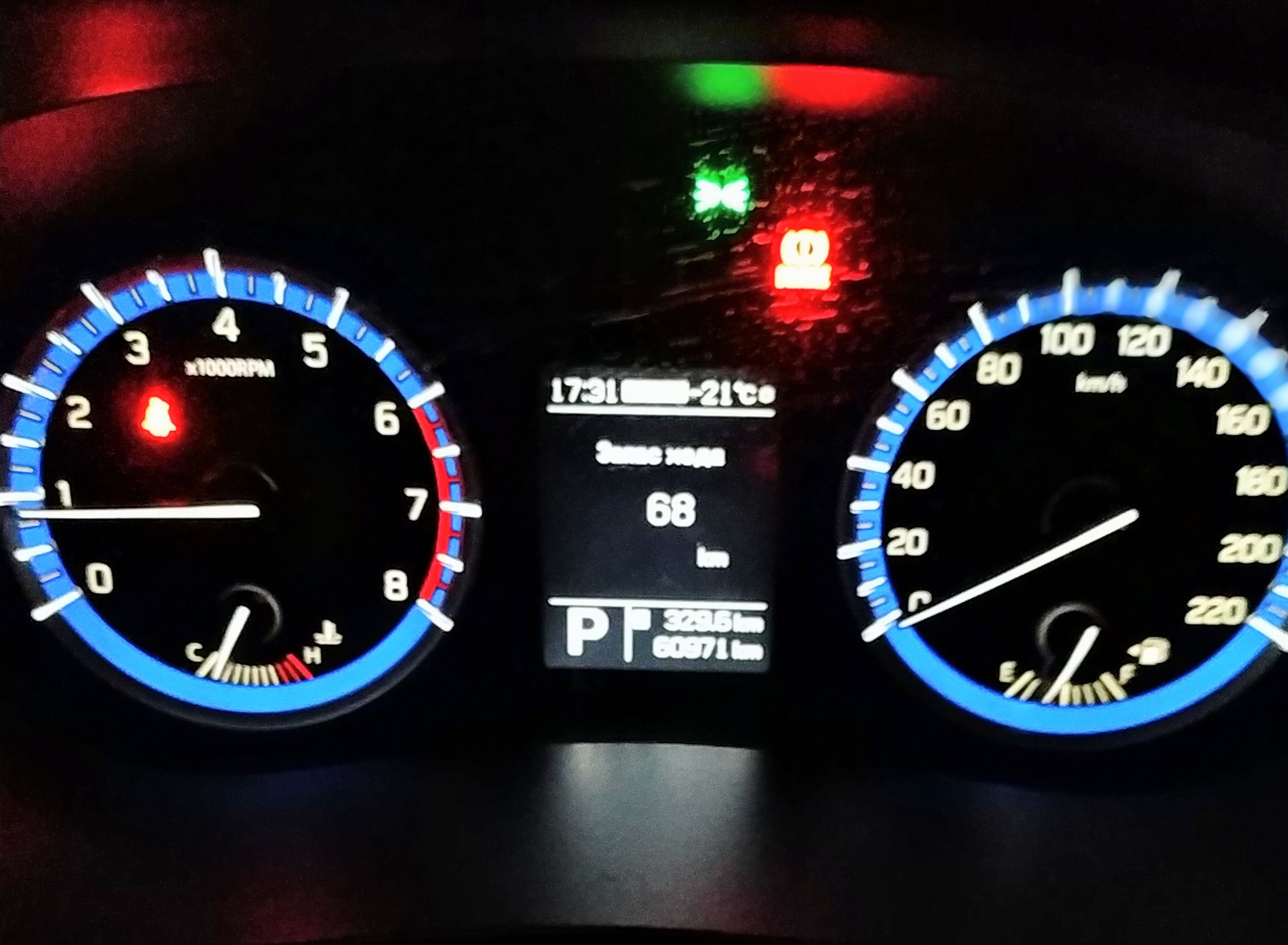

Ну и если даже учесть что сигналку гонит, вот фото табло авто. Авто простояло на протяжении Реве 20 минут, после находилась в движении 35 минут по пробкам, на небольшой скорости так как холодно и скользко. Обратите внимание на показатель тмеенатуры двигателя. Разве это нормально?

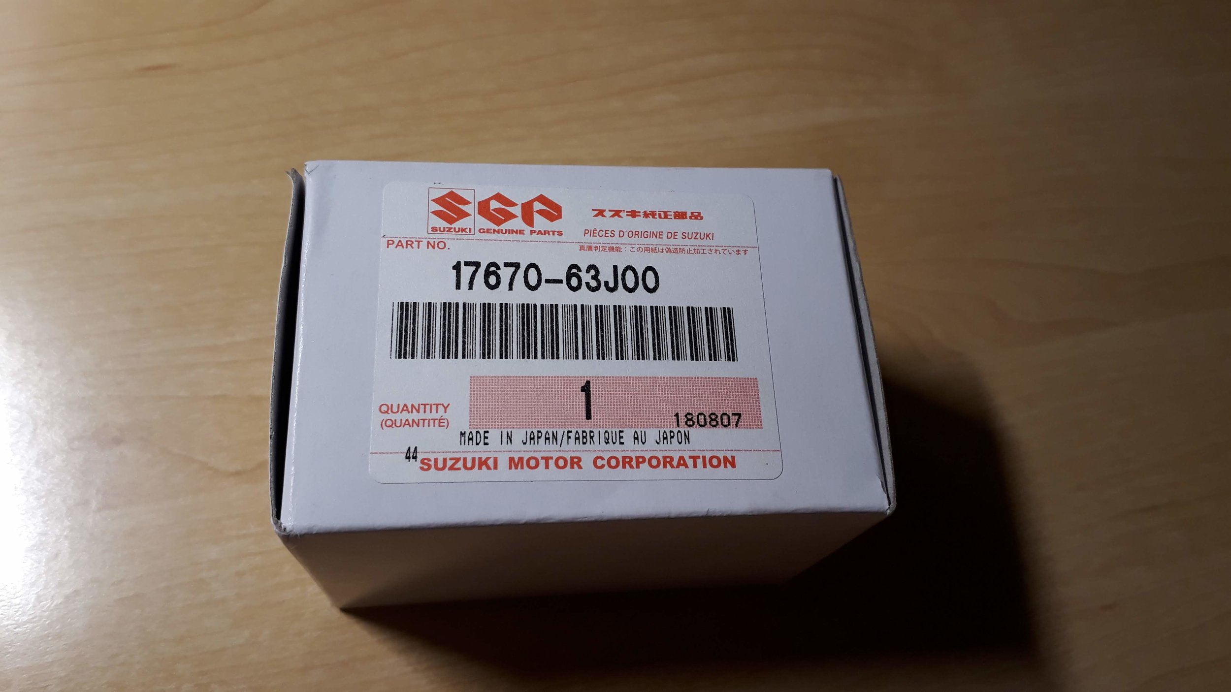

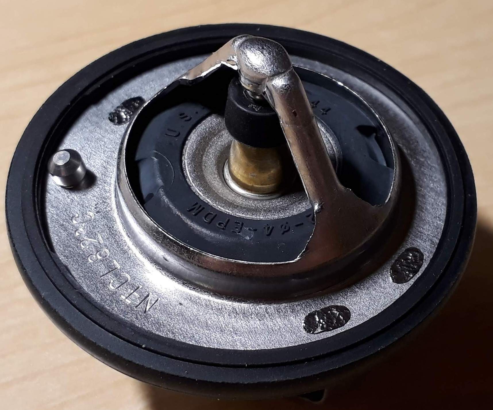

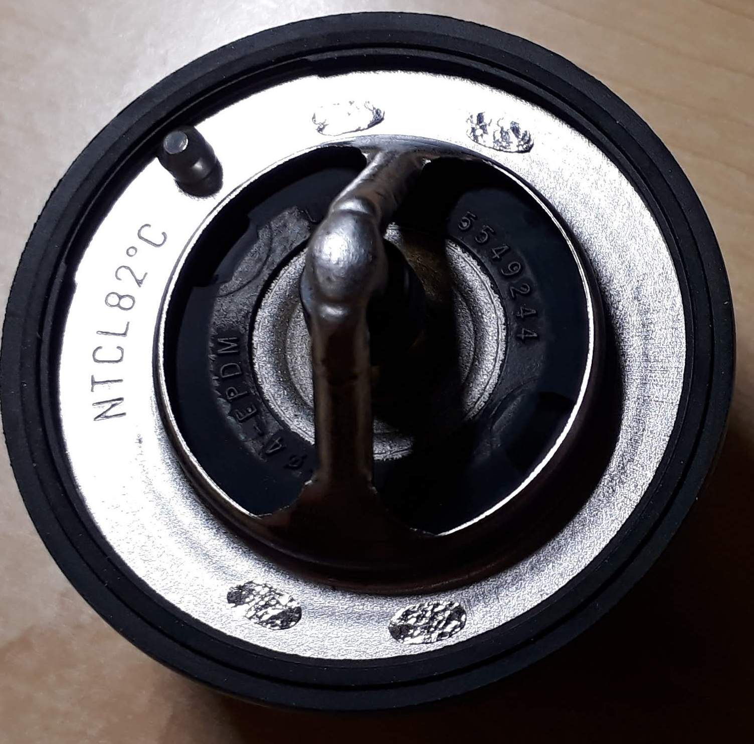

Получил:
Надежда теплится. Ну а в чем ещё может быть дело?
Кстати умные люди говорят, что машинах с механикой температура открытия термостата должна быть выше.
