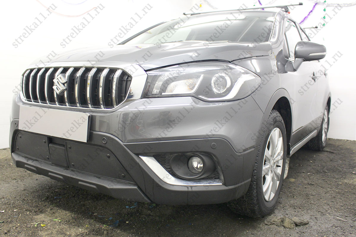

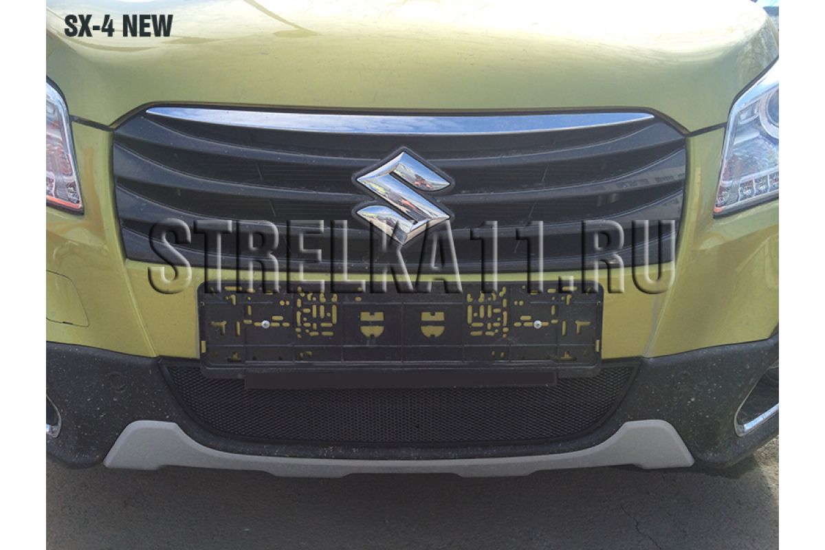

https://suzuki-club.ru/threads/71632/page-6#post-1233581
Камрады, никто такую утеплялку не покупал себе?
https://strelka11.ru/marka_suzuki/sx-4/suzuki-sx4-ii-res-2016-2017-237
Это такая же,только на 2013 г.в https://suzuki-club.ru/threads/71632/page-6#post-1233581 Вот с этого поста почитайте и далее https://suzuki-club.ru/threads/71632/page-7#post-1236406 может что пригодиться.
так и в части гарантийности)
На моей гарантии не сказалось.Можно перед посещением ОД снять(если боитесь)

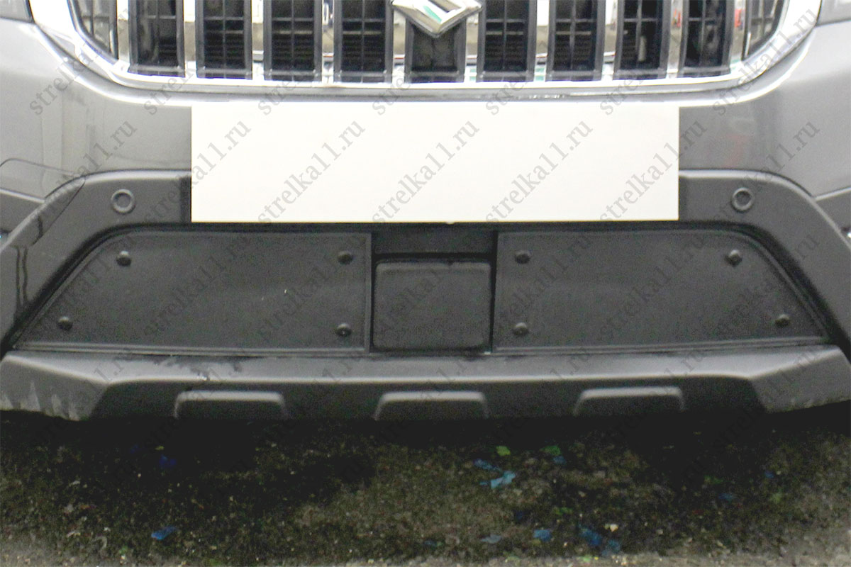

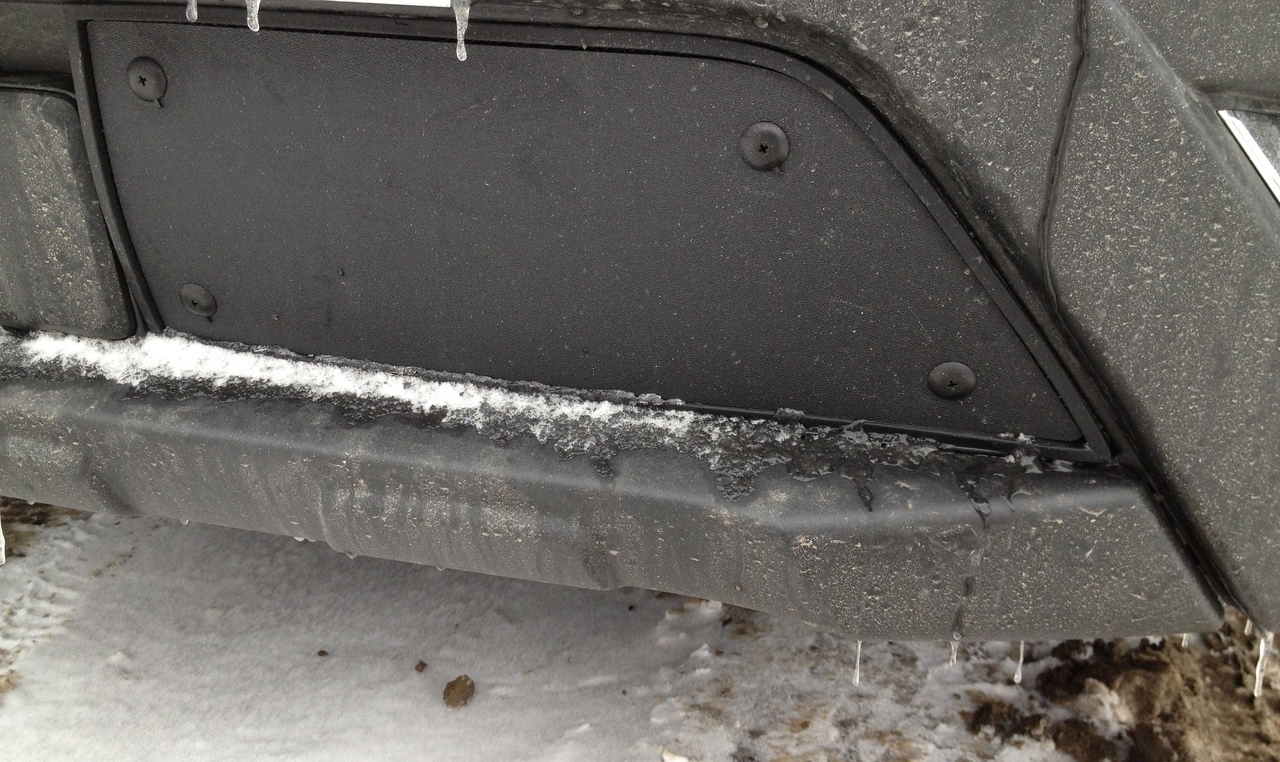

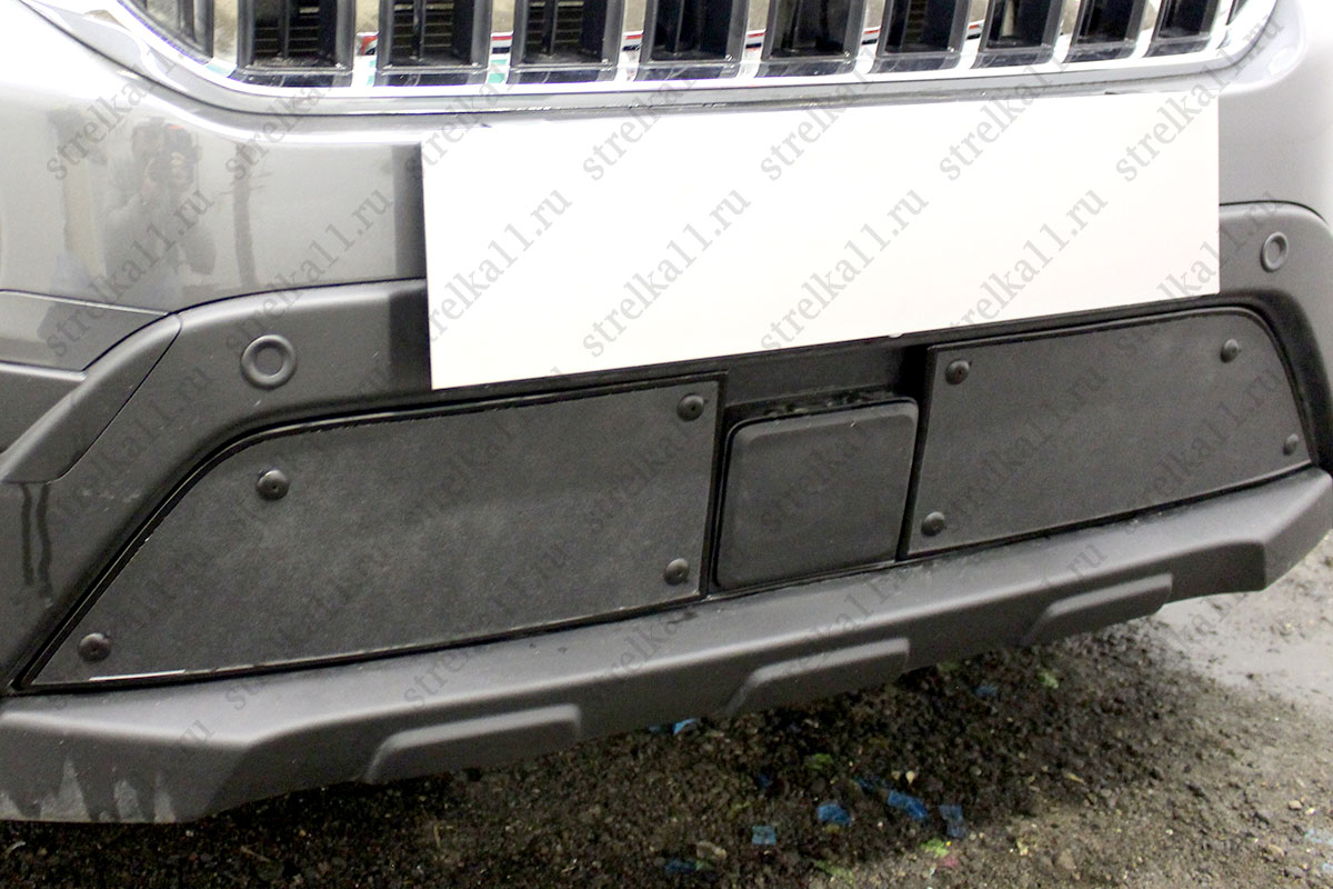

Белка-Стрелка... вот это вы получаете за 3 тыщи с лишним ;)
В частности, умиляет "микрокрестовая" отвертка с логотипом стрелки в комплекте: вспомнил, как крутили головы на кассетниках в 80е-90е (там, правда, "микроплоская" была). В общем, сколько ни ждали в теплом помещении приведения стыкуемых размеров к общему знаменателю, все равно согласно инструкции и видео (сперва верх и т.д.) оно не полезло. Вставляли сперва низ, потом верх, что-то где-то защелкивалось, саморез вкручивался... Как результат - колхоз средней тяжести на нижнем фото:
Но вот теперь, други, есть нюанс перспектива пунктик: этот "зимний пакет" закрывает интеркулер бустерджета. Вот берет и закрывает наглухо. И как-то я не уверен, что зимой его вот совсем-совсем не нужно обдувать. Ибо там примерно соблюдается "изохорное" P/T=const. Конечно, Твх. зимой пониже... сколько у нас там сжатие-то: 1,5 или типа того?..
Читаю пока статейки типа этой. Чего и прочим владельцам 1,4-зимнепакетников желаю. Может, коллективно истину родим... пока не поздно )))
Да уж.На рестайле эта сетка выглядит как то не эротично(за счет того что разделена на две части)."Зимний пакет" у нас крепится на 3 пистона,а у вас на 8.Получается нагромождение(визуально).По моему на ДОрестайле сетка смотрится органично.
У меня все защелкнулось(дорестайл)..Главное понять принцип зацепления,тогда все получится.Если зацеплять не с наружи(через сетку отверткой),а изнутри (с ямы или подъемника) то встает легко,все зацепы защелкиваются и держатся прочно.
Вот на это счет не могу ни чего сказать(у меня атмосферник).Зато сетка будет защищать ваш интеркулер от засорения летающими насекомыми.На трассе, при скорости автомобиля 90 и выше они сильно забивают охлаждающие поверхности радиаторов.
