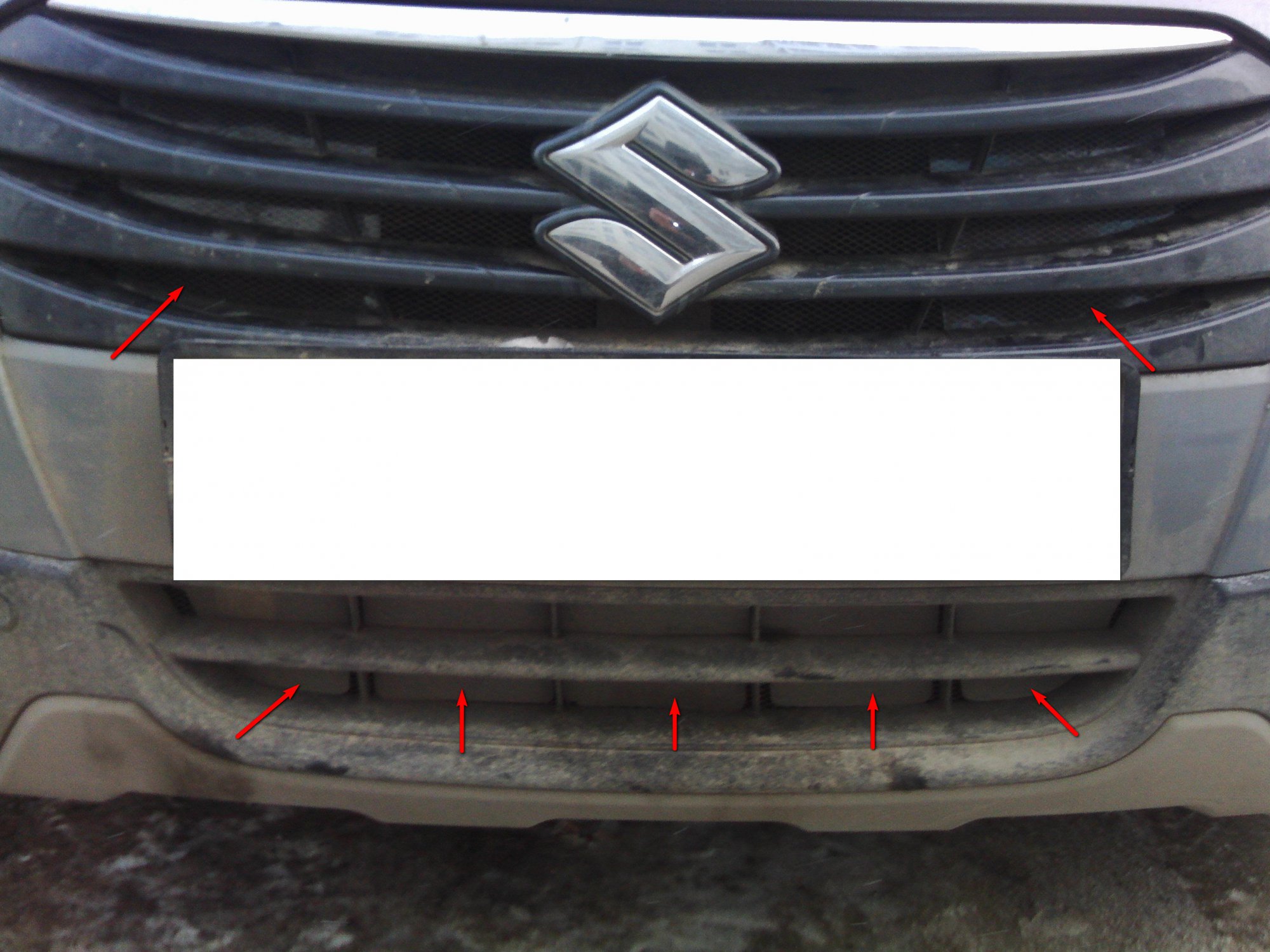

Хоть зима и проходит уже, но лучше поздно чем никогда. Выкладываю систему заглушек, которую использовал на всех своих машинах. Вырезаются заглушки из любого тонкого пластика буквой Г по сегментам бампера и радиатора. И в зависимости от окружающей температуры закрываем нужно количество сегментов. Засовывается между сеткой и бампером т.е. сетка обязательна. Ставится за секунды. На фото вариант -20 и ниже с ветром.

Если честно - не понял... (((
