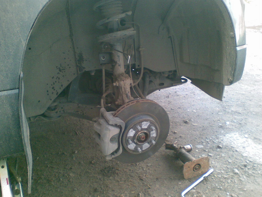

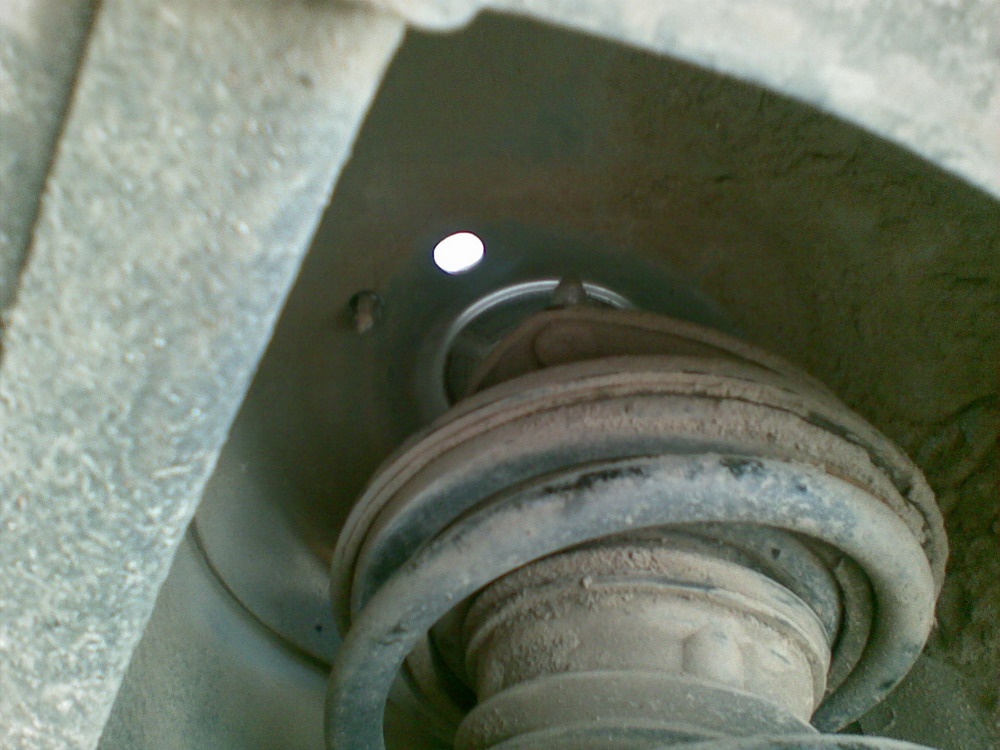

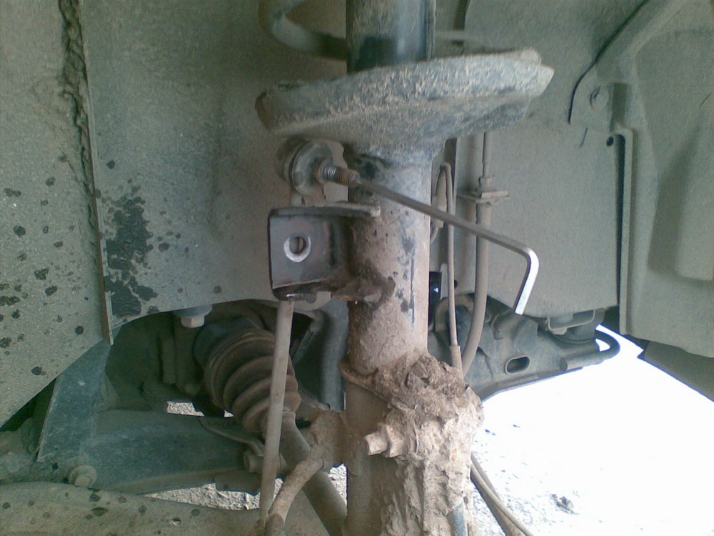

Всем привет!!!! Поставил текстолитовые проставки 3 мм
.Perets респект огромный:thumbsup: Работает
На все провсе ушло 1.5 чяса.Дольше готовился ключи подбирал и т.п.
Исчезли бухи стыков асфальта и плавных ям когда едеш по проселкам:thumbsup:
Кто расчитывает на то что после установки проставок мафынка станет лексусом то сильно заблуждается.Естественные звуки работы подвески остаются в любом случяе.
Под пластмассовыми пробками зазора небыло перед установкой.После установки при помощи проволки проверил зазор отличный.Имхо можно было и 4 мм взять.Резина врятле порвется.Отпечятке от бухающей резинки с внутренней стороны чяшки ярко выраженны
Опишу процесс еще раз но по своему Может кому так понятней что и какБреюсь!
1.Ставим машину на чюрки так чтобы колесо весело в воздухе
2.снимаем колесо
3.Откручиваем косточку стабилизатора так как она не даст стойке уйти вниз для доступа к стойки.Для тех у кого При откручивании гайки косточки шаровая прокручивается есть шести гранное отверстие(на фото видно)
4.Откручиваем 3 гайки при помощи накидного ключя из моторного отсека(Именно накидной другим углы гаек срежит.у меня даже головка не пошла начяла резать) предварительно немного подняв домкратом стойку чтоб снять напряжение на стойке(на месте поймете зачем)
5.Стойка у нас внизу, появилось место чтоб можно было подсунуть нашу проставочку.
6.Все собираем все в обратной последовательности
40 мнут на сторону не напрягаясь ПРОВЕРЕНО;)
Всем респект Эксперементируите товарищи:whistling:
Фотки с телефона так что качество фигня звыняйте фотик забыл
