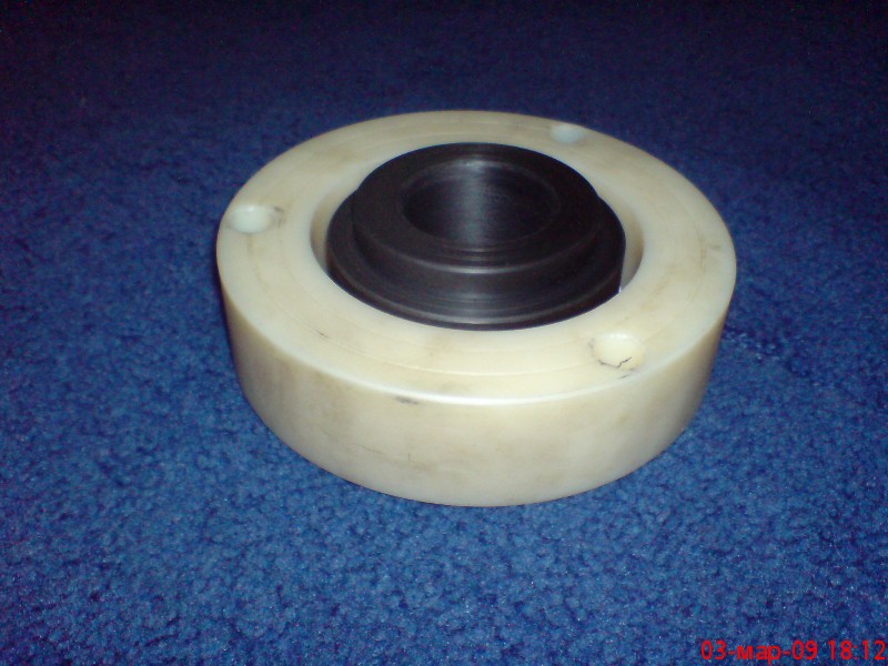

Анвир прислал лифт комплект на 35 мм, фото сделал (пока не установил), но вот как в сообщение запихнуть, чтобы всем показать?
От "захотел" до "получено!!!" прошло две недели с момента оплаты с пересылкой....

Да чё там... есть фотография есть представление, всё остальное делается по месту, выточил не понравилось выбросил еще выточил. И потом генеральный поставщик лифт комплектов для НСГВ в своем городе.
Интересно сколько это стоит в Анвире, мне лет 5 назад для Ниссана из АМг точили за 300 рублей

Токарей то немеряно, есть в знакомых очень хорошие, вопрос был в размерах! Если б кто дал размеры, я бы не заморачивался с Анвиром наверное!!!
У меня комплект такой же, но фото не мои, значит не только я обращался в Анвир.
Хотелось бы узнать опыт эксплуатации у хозяина проставок с фотографий!
Мои совершенно такие же только очень чистые.....

А я вот решил маленькую доработку перед установкой сделать. Выточил (с помощью токаря) дополнительные вкладыши на передние проставки. Зазор оставил около 4 мм специально чтобы залить его силиконовым герметиком для некой подвижности( если потребуется) ну и для удобства установки и отсутствия предполагаемых трений деталька об детальку!
Материал капролон, только черный....
Вот только сегодня мысли дурные стали посещать о переносе центра тяжести вверх, в следствии чего получить усиление крена в поворотах. РУЛЮБЛИН!!Ведь ни от кого не услышал как такой комплект ходит, и как машина себя ведет в поворотах и на скорости...Чешу репу.
Интересно остатки стуков уйдут, или новые появятся:D

Да у меня комплект от АНВИРа для "легкого лифра", и я его "довожу до ума"
Не очень понятно для чего эти втулки. В них резинка от штатной опоры будет опираться, а втулка в кузов? Если так то будет не стук будет дробный грохот
А грохот то почему. имитируется чашка кузова и все???? должно остаться максимум то же самое....
А еще одна втулка дабы резинку не вырывало.
как вот тут:

порвав в говнах вторую (новую) опору задумалсо к ему бы ето... при внимательном изучении вопроса, исследование выявило следующее: в обычном варианте резинка опоры упирается в выштамповку на чашке... в проставке же есть внутреннее отверстие по диаметру примерно равное диаметру резинки, в силу чего отсутствует ограничение ее хода...
решение найдено быстро - заказал на заводе аналогичные проставки с отверстим меньшего диаметра, которые обеспечат упор для резинки...
