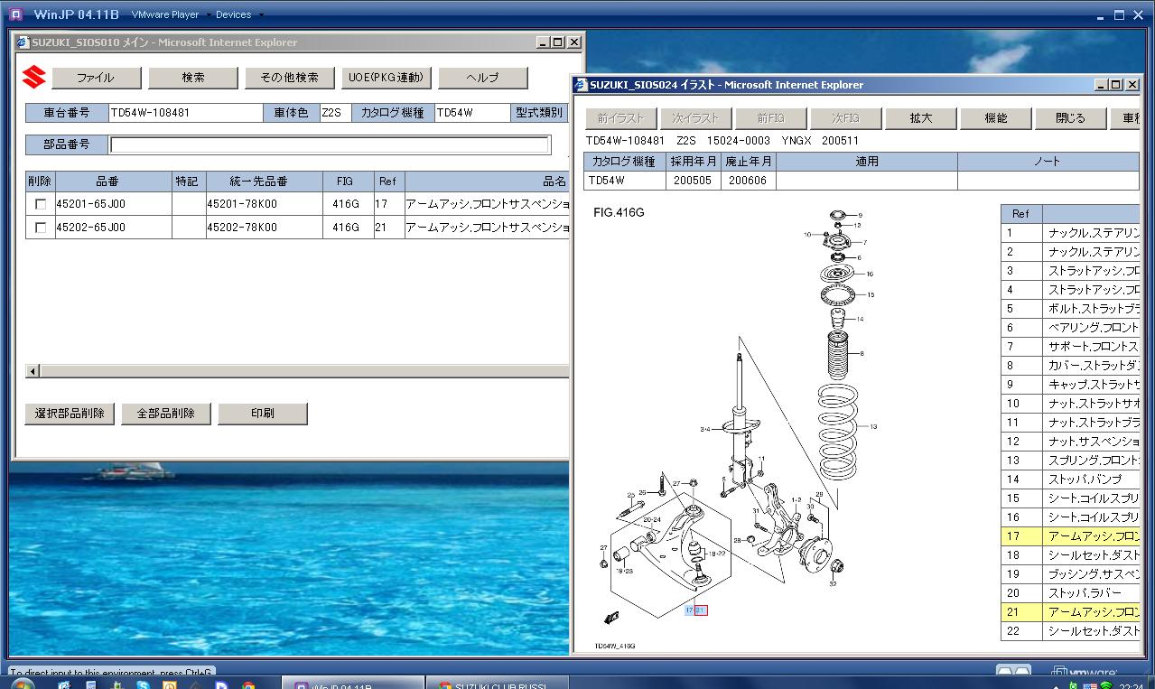

Всем привет. Форум читаю уже около 3-х месяцев, но такой информации вроде не встречал:
Обратил внимание, когда заказывал себе втулки переднего стабилизатора, что в последнем каталоге Suzuki, при выборе втулки, ее номер (42412-65J01 x 2) раскладывается на два других номера. Первый (42412-78K00 x 2), как многие тут уже в курсе, это втулки стабилизатора "нового" образца, а вот второй (42415-78K00 x 2) это петля крепления втулок. Таким образом каталог указывает на необходимость замены обоих деталей, а не просто установки втулок "нового" образца. (в дальнейшем , конечно, менять нужно будет только втулки). Поменял у себя и втулки и петли, визуально все встало намного правильнее, чем стоявшие до этого втулки "нового" образца со старыми петлями (в старом варианте втулки как бы выдавливало из под петель, в новом все ровно и красиво). Наездил пока только 500км., статистики нет, о результатах дальнейшей эксплуатации напишу позже.
Теперь о грустном. Поменял нижние рычаги, втулки переднего стабилизатора, рулевую рейку (наконечники только старые оставил), сальник в раздатке и сальник м.у. АКПП и раздаткой. Ездить стало очень приятно, но появилась проблема, при крутом повороте налево (полностью, или почти полностью выкрученный руль) с резким ускорением появился то ли стук, то ли скрежет, как будто привод или колесо обо что-то задевает. Особенно ярко проявляется при совершении вышеуказанного маневра и движении в горку. Неисправность плавающая, может и не проявляться совсем. Как-то через раз, что ли... Облазил на яме всю машину, никаких следов соприкосновения или трения друг о друга движущихся деталей не обнаружил. кое-какие мысли есть, но хотелось бы услышать тут совета. ;)
Сейчас проверил коды деталей по онлайн каталогу и оказалось что в ресталинговой версии SGVN (с 2008) идет новая втулка и петля для ее крепления уже сразу но там и стабилизатор с другим кодом ! Попробую проверить что и как на японском офсайте!
На EXIST не слова о замене на новую деталь!
А где такой каталог как у вас можно скачать?
Что-то Сузуки намудрили со втулками, втулка с новым номером на 0,5мм больше в диаметре (внутреннем) чем со старым номером, хотя предлагается каталогом как замена старому номеру :thumbsdown: Пришлось ставить полиуретановые, так как новые сильно стучат ;)
Каталогом к сожалению поделится не могу, есть дистрибутив всех каталогов в виртуальной машине, но при установке требует ключ, который разный при каждой новой установке. За ключ автор сборки хочет денег ;(

Интересно а есть еще замены деталей подвески на новые(пример может рычаги обновили)? ну и не обязательно подвески .....
Ну у рычагов номер тоже поменялся. Изначально они идут под номерами 45201-65J00 и 45202-65J00 , заменяются на 45201-78K00 и 45202-78K00 соответственно. Я, кстати, себе поставил уже с новыми номерами. Визуально отличий вроде нет.

Тогда уж попутал не я, а производитель этих изделий (Точка опоры) и их официальный автосервис (Желтый бокс) Я ничего не выдумывал, смазку в комплекте к втулкам кладет "Точка опоры", рекомендации о смазке раз в 3 -4 месяца дают мастера "Желтого бокса". Так вот...
Втулки народ покупает на полиуретан ру.
Каталог ты тоже попутал однако. На большей части европейской территории РФ каталог для внутреннего японского рынка не канает.
См. индекс модели.
Посмотреть вложение 30821 Посмотреть вложение 30822 Посмотреть вложение 30823
См. индекс модели.
Ну какая у меня машина, такой и каталог. Да и вообще, надеюсь у вас не вызывает сомнений , что рычаги под номерами 45201-78K00 и 45202-78K00 ,взятыми из японского каталога для Escudo, прекрасно встанут и на Витару ? Есть и еще один нюанс, мой каталог от августа 2011 года, а скриншоты которые приводите вы - неизвестно из каталога от какой даты. Да и вообще, надо сворачивать этот неконструктивный диалог...
