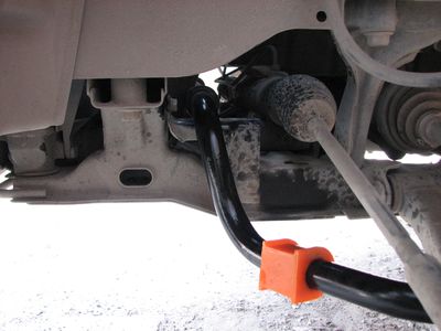

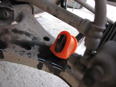

На счет смазки которая прикладывается к полиуретановым втулкам.
Я тут вспомнил для чего она может понадобиться.
Не для того что бы не скрипела - там скрипеть нечему - полиуретан работает в пределах упругой деформации - там ничего не трется.
А для того что бы было проще натянуть не разрезая втулку на стабилизатор.
У меня были самые первые втулки изготовленные в полиуретан.ру - и я не стал их разрезать, а для облегчения натягивания брызгал на стабилизатор WD-40.
Вот этот вот процесс:
