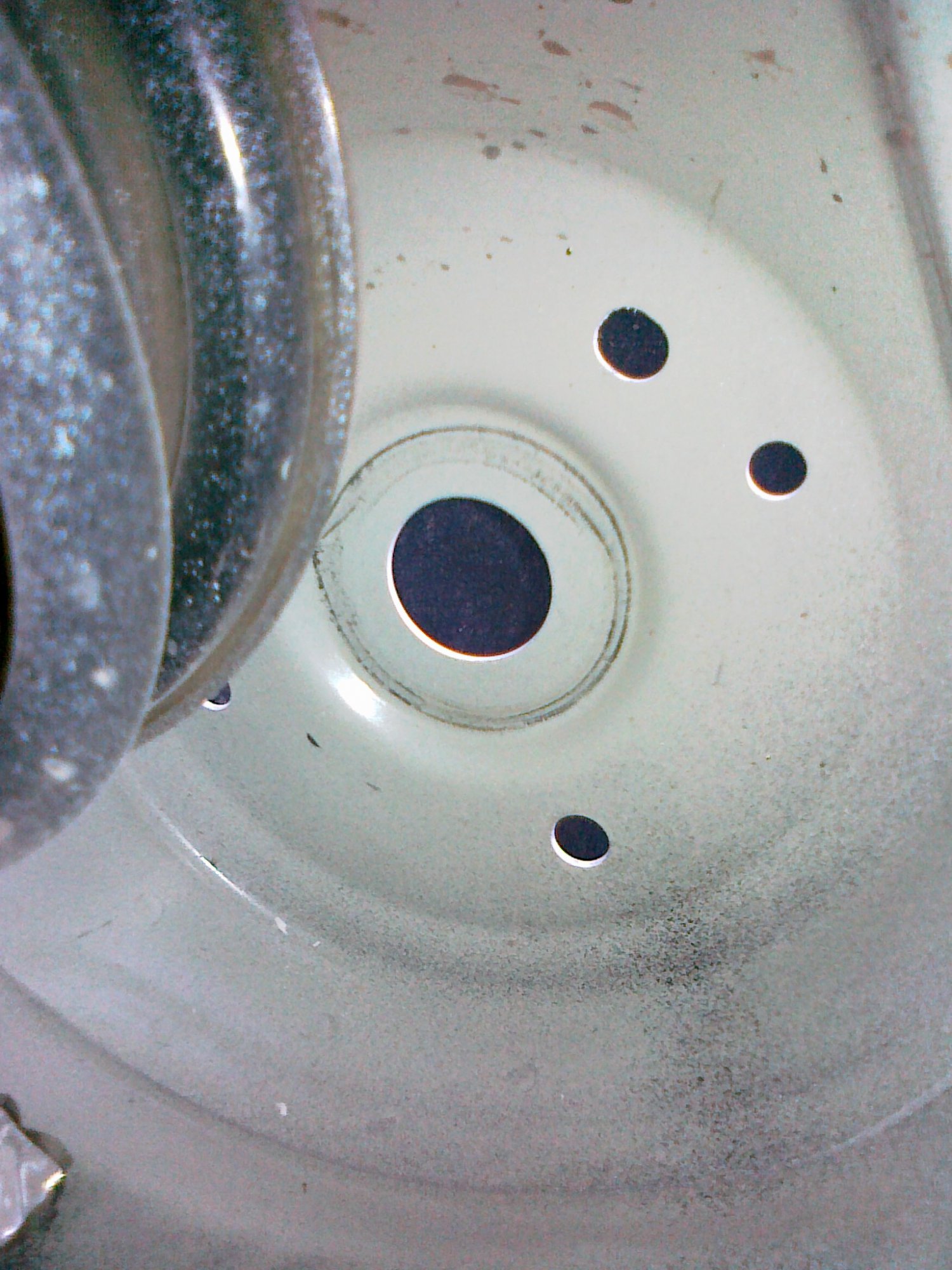

Также меня волнует вопрос. Как опора стойки, которая жестко прикручена к кузову, может от него отрываться и стучать..? Сам себе на эт этот вопрос ответить не могу..
Все очень просто, посмотрите на фото внутри крыла, место где опоры стучат о кузов. Поэтому многие увеличивают зазор от кузова. Но ненужно увлекаться большим зазором т.к. можно порвать опору или растянуть! Об этом много писали на других форумах!

У меня от старых опор примерно такой же след был. Резина на старых уж совсем дубовая была.
У вас лифт на сколько? Не критично для опоры?
В том-то и дело, что мне эти "все хорошо" уже поперек горла)
Я-то знаю, что хорошего нихрена нет))
Тоже думаю про каябу. Exel-G?
Это нормальный след опоры, так устроена наша машина, для уменьшения стука тоже ставил 2 мм. прокладки, результат был хороший. После 4 см Лифта, они в принципе не нужны т.к. там стоят проставки! На Лифте езжу 2 года!
