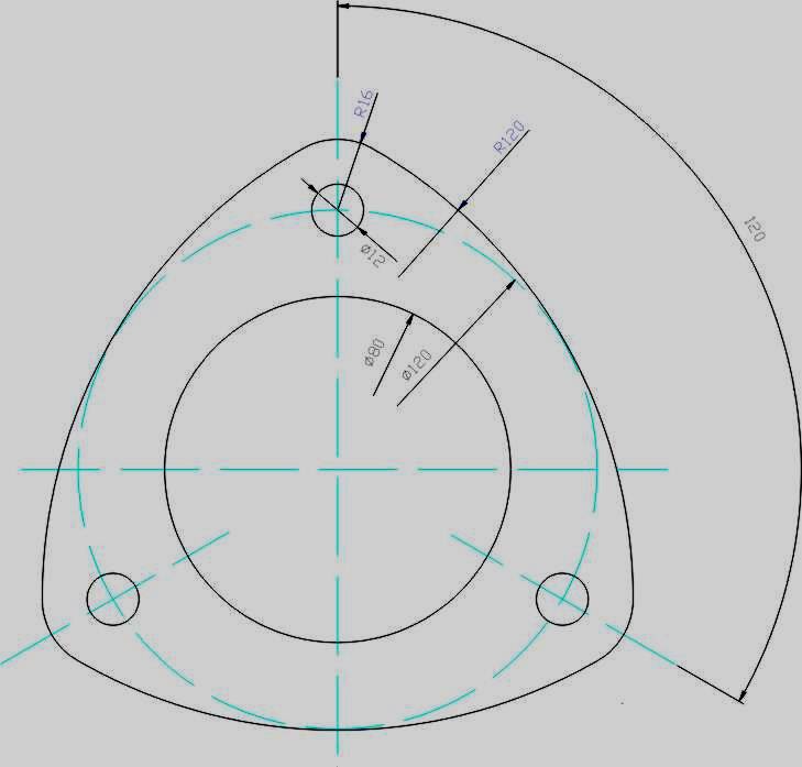

Подскажите, пожалуйста, градус между болтами. Раземр понятно: внеш. 160, внут.80, толщ. 3-5. Где-то был рисунок проставок в этой теме. Искать очень долго. Я проставки делал из фторопласта 3 мм. Устанавливал на НСГВ 2006 г.в. Небо и земля. Так и продал. Сейчас 2012 г.в., уже год отъездил, надоели буханья. Решил снова установить проставки.

Отмерить РАДИУС от центра проставки 60 мм, обозначить точку (это первое отверстие под болт) от нее 104 мм по этом же радиусу для двух других!
