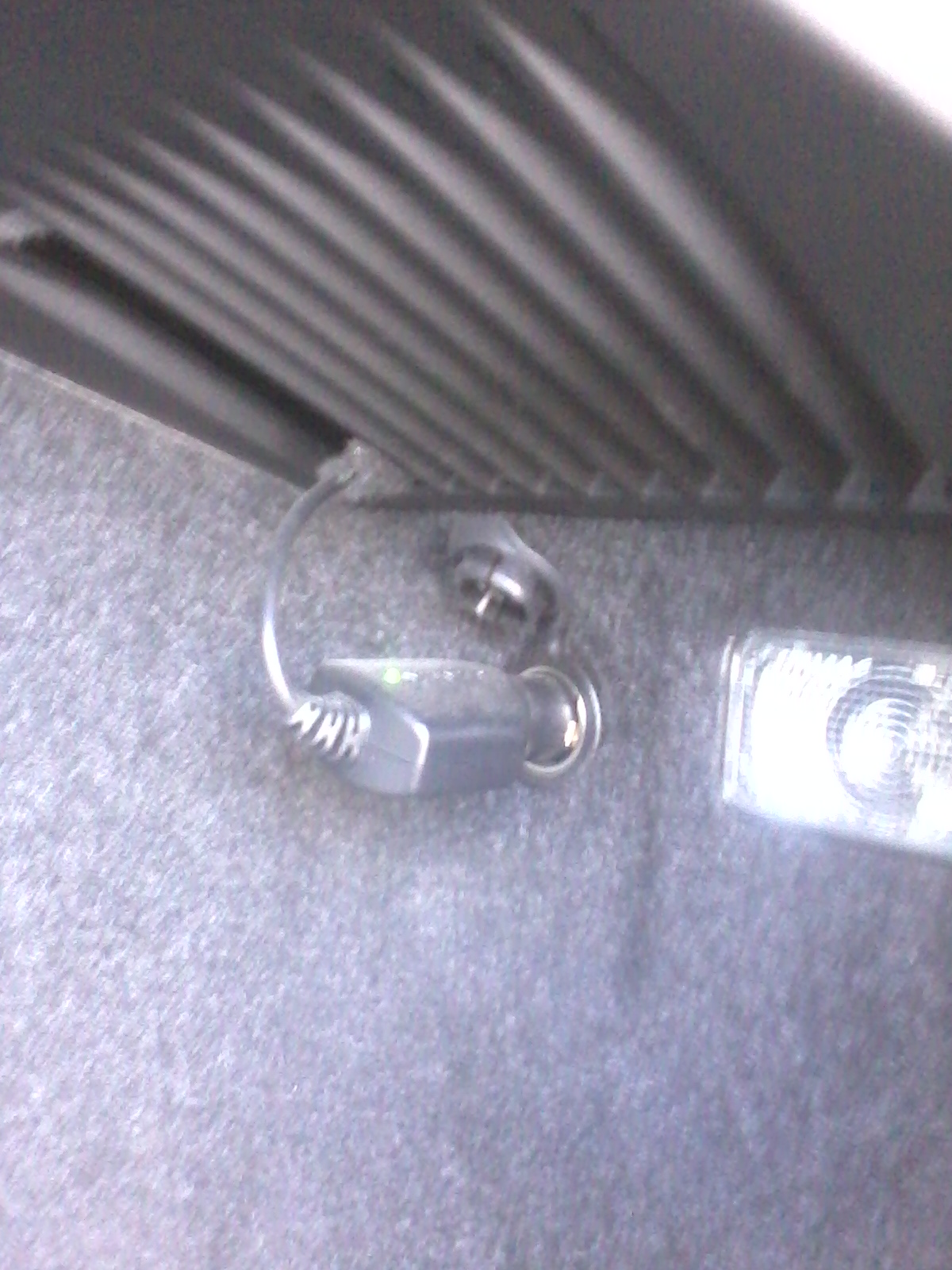

Обычно у регистраторов питающий провод длинный.Я в Нюше в багажник протянул.И прикуриватель свободен.

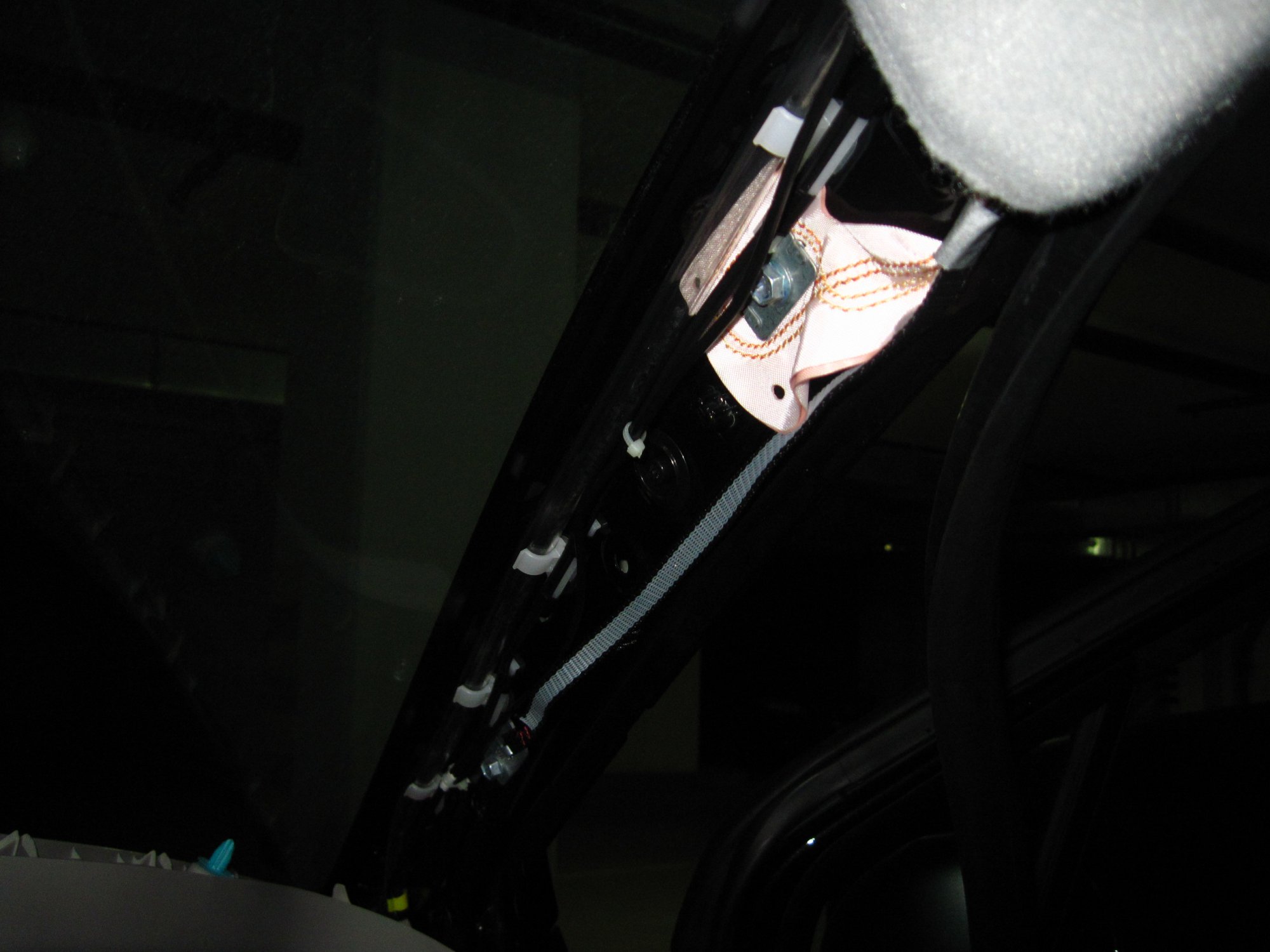

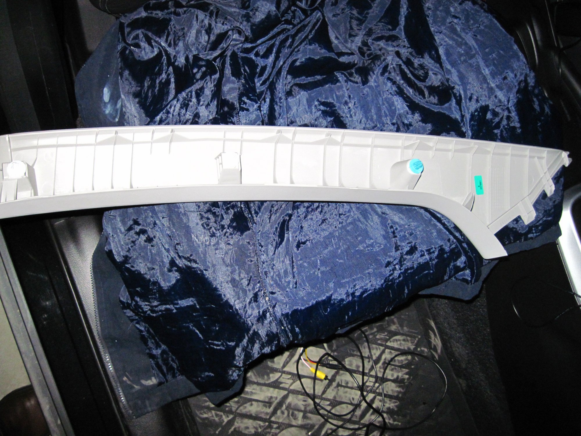

А я снимал накладку. Ничего сложного в этом нет, зато проводов вообще не видно. Места под накладкой более, чем достаточно, что бы протянуть провод (см. фото). И "дыра" под панель есть.
Питание подключал не к прикуривателю, а разъему в магнитоле и к ней же выход видео (у меня регистратор питается от 12В и не имеет дисплея, поэтому задействовал дисплей штатной магнитолы)

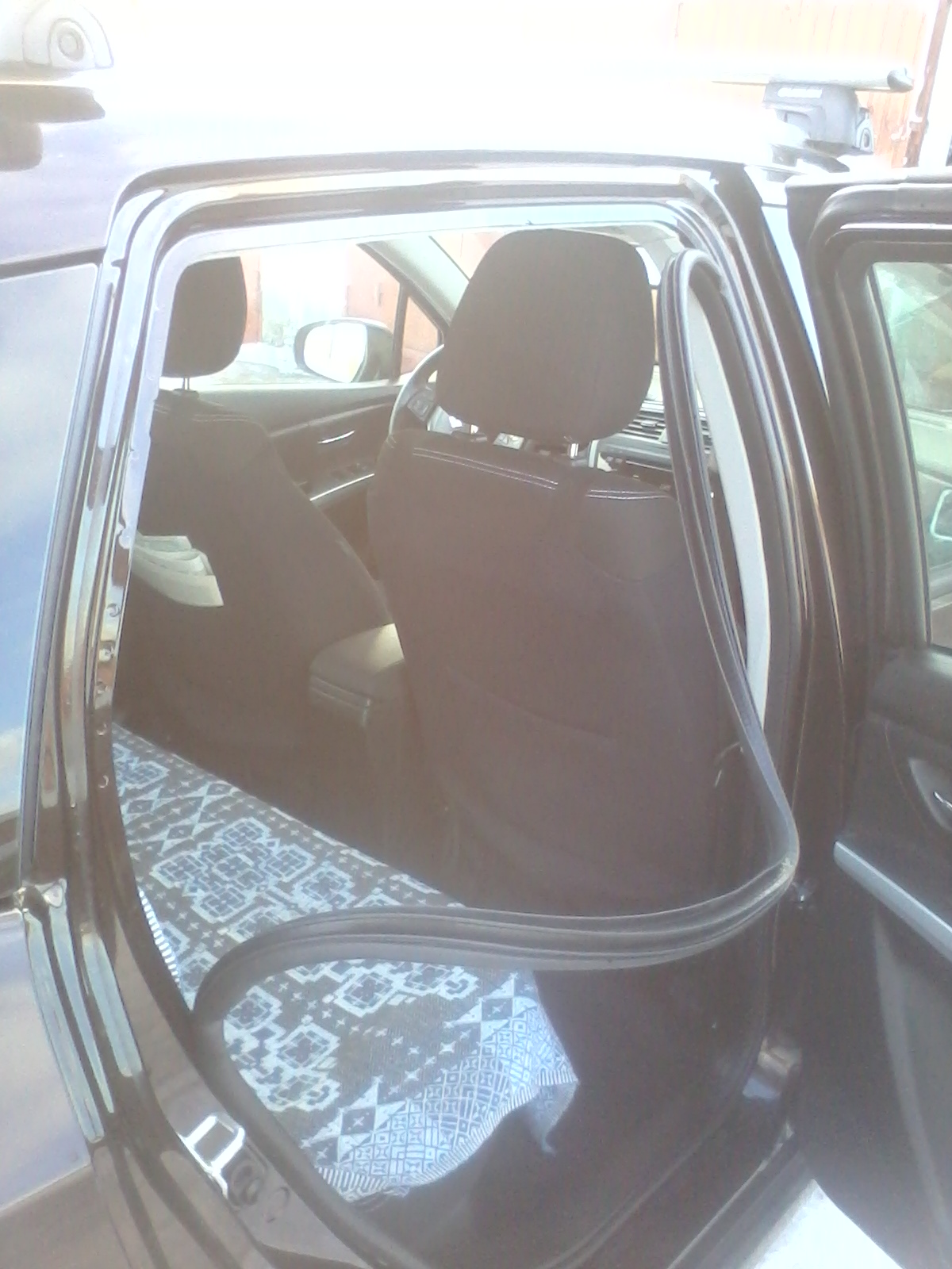

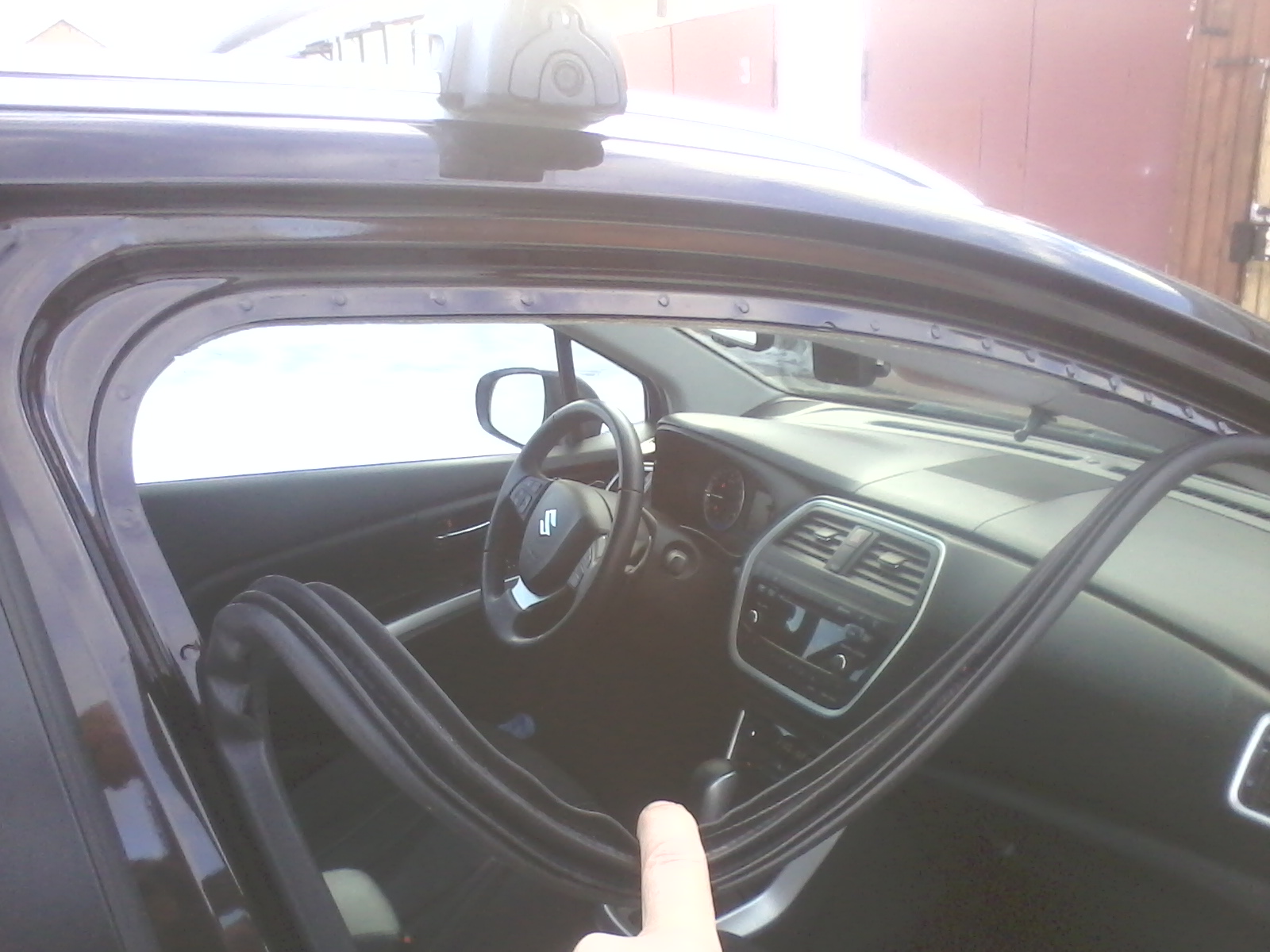

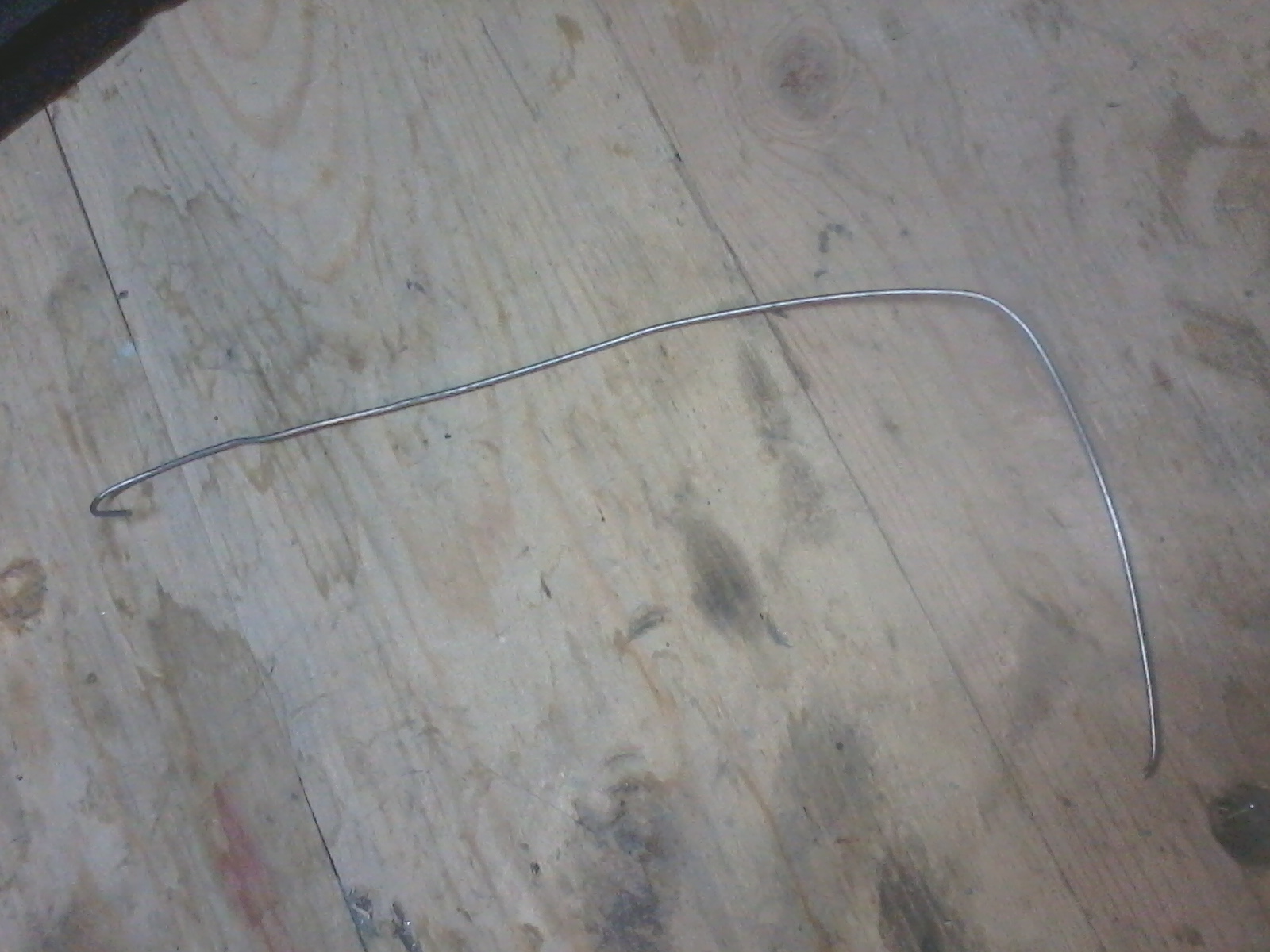

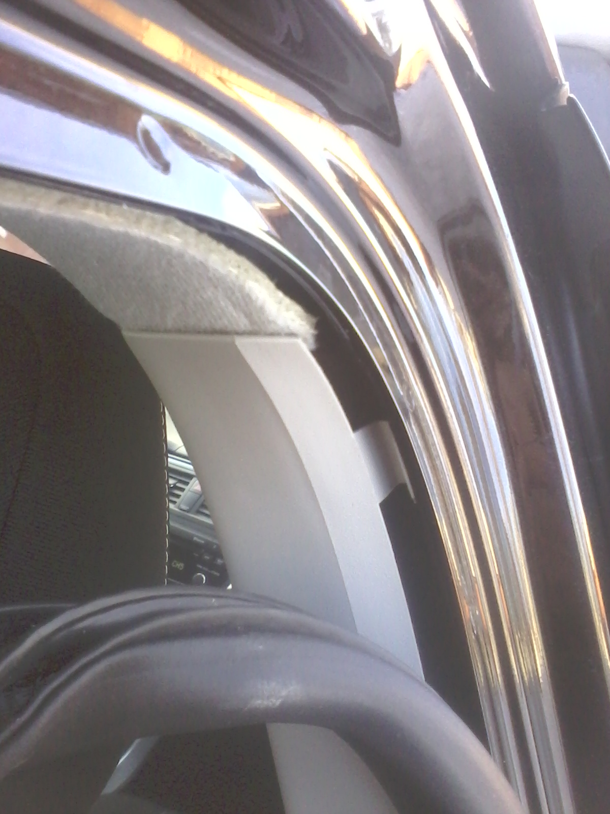

Понадобится "сталька"-0,5 метра.ПХВ изолента.Снимаем дверной уплотнитель (не весь, а как на фото).Протягивать провод начинаем из багажника.Протягиваем "стальку" из вент. отверстия,за обшивкой задней стойки.Приматываем провод к "стальке" изолентой и задергиваем провод.Дальше провод идет под дверным уплотнителем к средней стойке.При помощи стальки проходим среднюю стойку.Дальше под уплотнителем к передней стойке.По отработанной технологии проходим переднюю стойку.К регистратору прокладываем как на Вашем видео.Одеваем уплотнитель на место.Кончик стальки надо загнуть и замотать изолентой,чтоб при продергивании ничего не повредить под обшивкой стоек.

Совсем забыл,в боковой накладке багажника есть отверстие для ремонта амортизаторов (прикрытое крышкой).Сперва стальку ловим из вент.отверстия в это рем.отверстие.А уж из него(по прямой) в проем задней двери.

Всё переподключил по рецепту пиночет - а, получилось идеально - никаких лишних проводов.
У меня регистратор такой же как в видео ролике выше, у него 3-х метровый тонкий провод и компактный разъём для питания, который прошел между рёбрами воздуховода без каких либо усилий.
От себя добавлю:
1. Если рука не как у Валуева, её можно по кисть засунуть внутрь и поймать провод у решетки воздуховода.
2. У меня не было "стальки", поэтому я дошел до магазина и купил самый дешевый ёршик и отрезал с него всё лишнее, он длиной был 45 см, в целом маловат, 65 был бы идеален, загнул конец ему и обмотал изолентой, чтобы острые края не наделали дел внутри. В целом можно использовать 2 спицы смотанные скотчем или вешалку для одежды раздраконить.
3. В багажнике к отверстию для ремонта амортизаторов пристороил включенный фонарик.
4. Стянул уплотнитель с задней двери и на свет фонарика просунул модифицированный ёршик, попал с первого раза.
5. Из кабеля сделал петлю и накинул её согнутый конец ёршика, протянул кабель к стойке задней двреи и заправил уплотнитель.
6. Далее по аналогии с роликом протянул внутри салона провод, он очень хорошо заходит как под уплотнитель, так и обивку стоек и крышу. Уплотнитель у первой двери не снимал.
Самое главное у меня лишних осталось сантиметров 20 - 30 провода, т.е. если у вас провод менее 2.5 метров такую процедуру делать рискованно - не хватит провода.
Если у регистратора толстый провод это не проблема, у нас обивка не как в БМВ из ролика и всё заправляется на ура.
пиночет, огромное спасибо за мануал и идею, это идеальное решение.

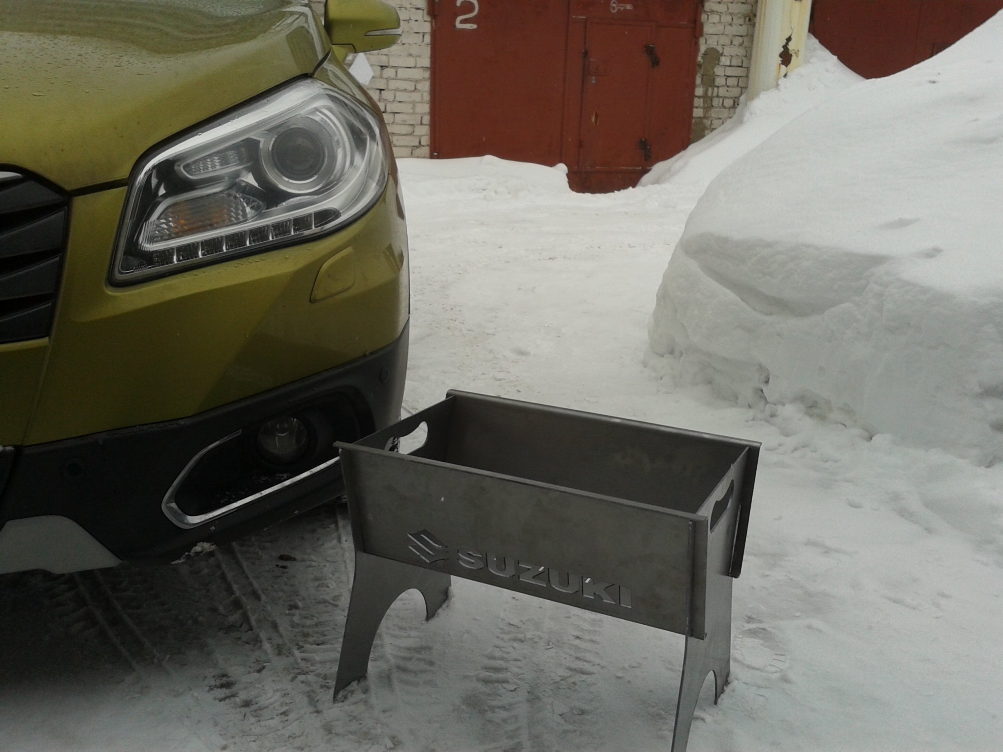

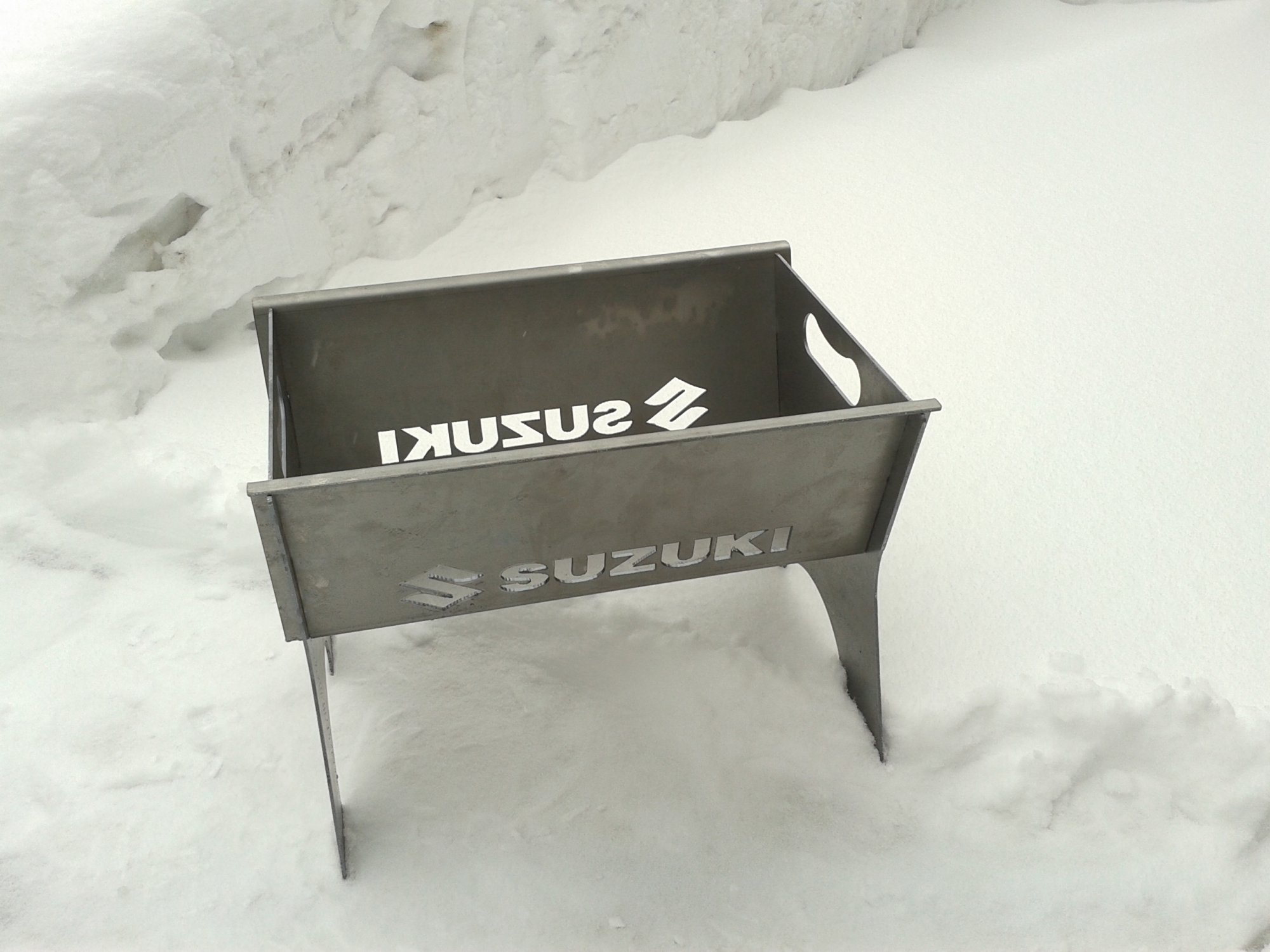

Умельцы местные изготавливают на продажу.
Под заказ только логотип лазером вырезали.
Добротно! Нержавейка то миллиметра 3-4 наверное! Сколь же обошлось чудо сие? Он разборный?
serpa
9 Февраль 2014
1,165
344
Россия, г.Киров (Вятка)
Метал "черный".
Толщина - 3 мм.
Разбирается на 5 частей.
В комплекта была еще и сумка.
Обошлось в 2500 руб.
