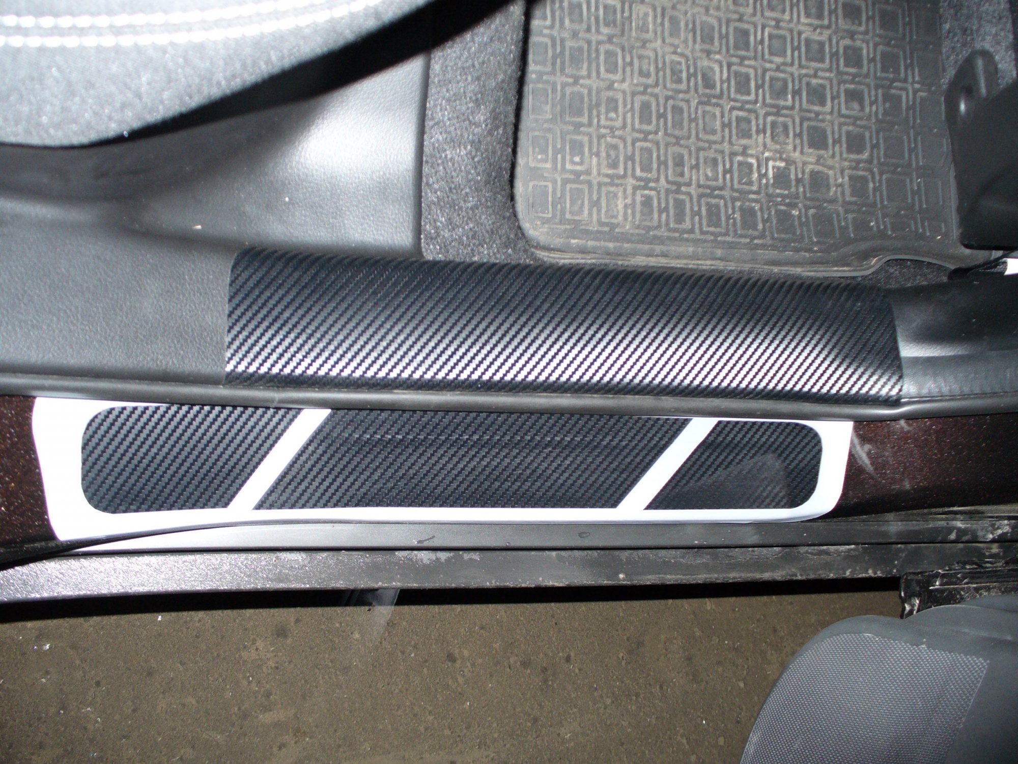

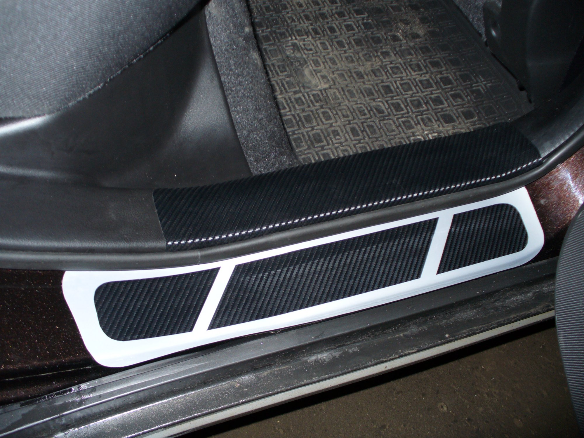

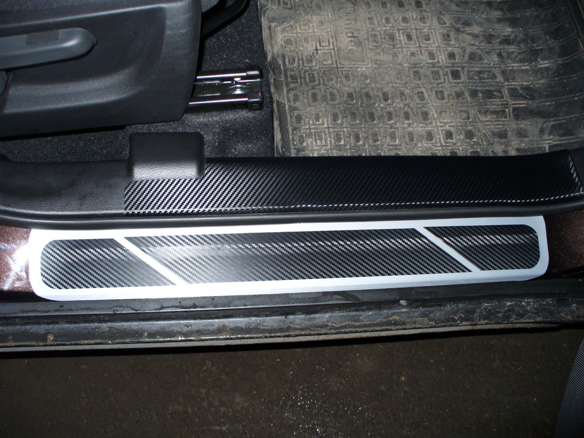

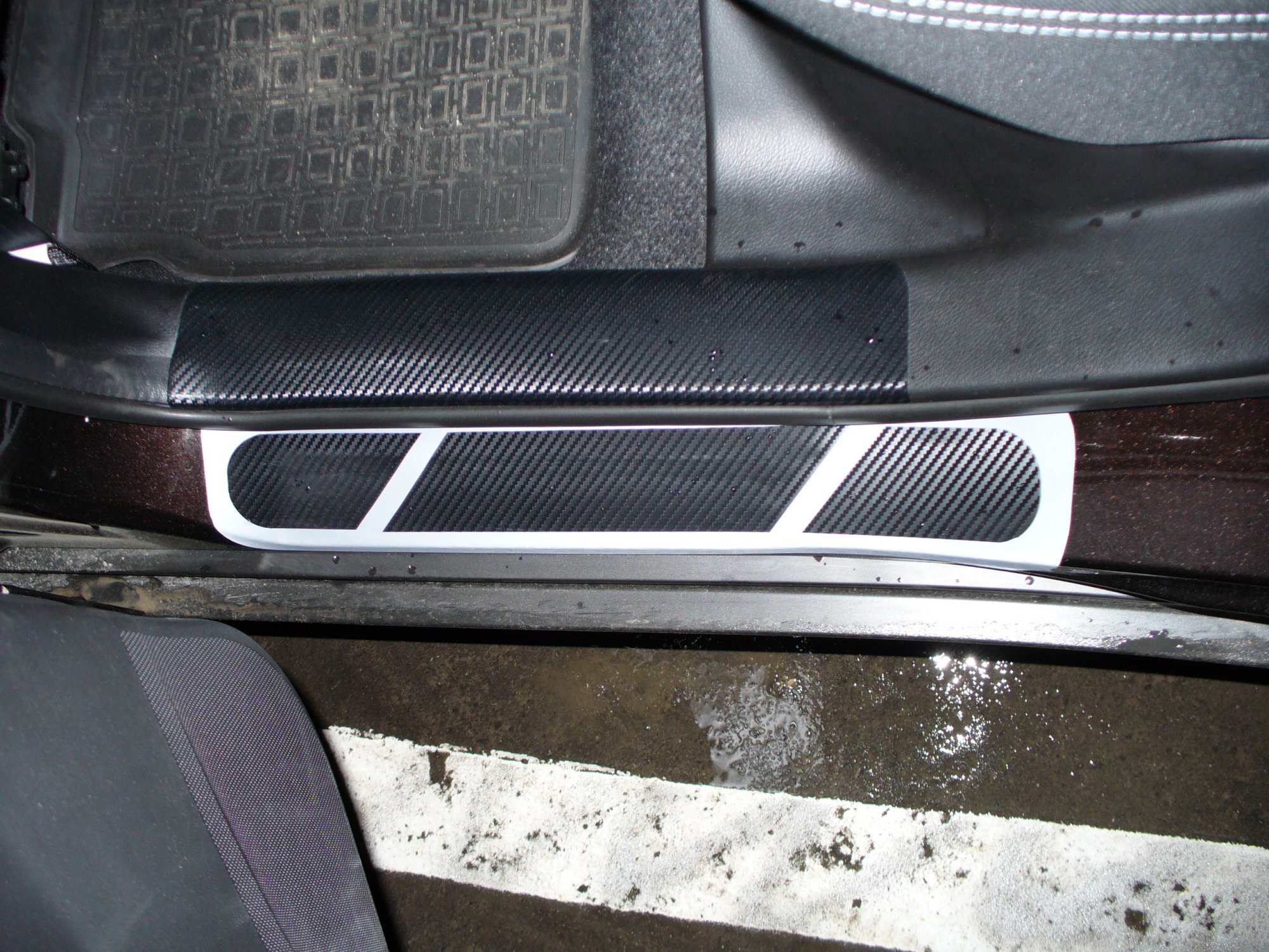

Заменил пороги, обклеенные скотчем на такие, да у кого на порогах наклеен строительный скотч, после демонтажа клей остается на пороге и я с трудом оттер его.
Поклеил еще до праздников, но все хотел помыть, а уж потом выложить, но погода все планы испортила, так что прошу прощения за беспорядок.

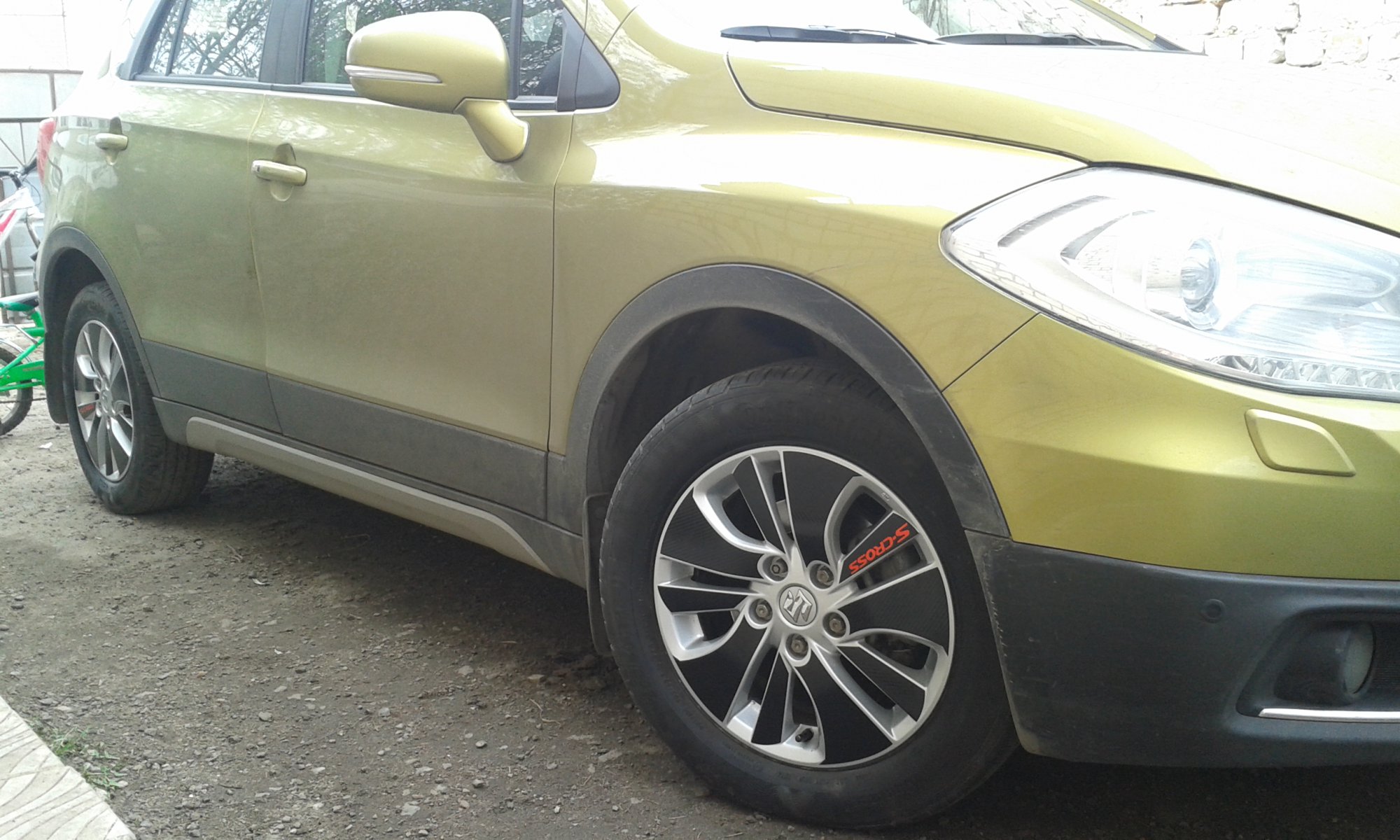

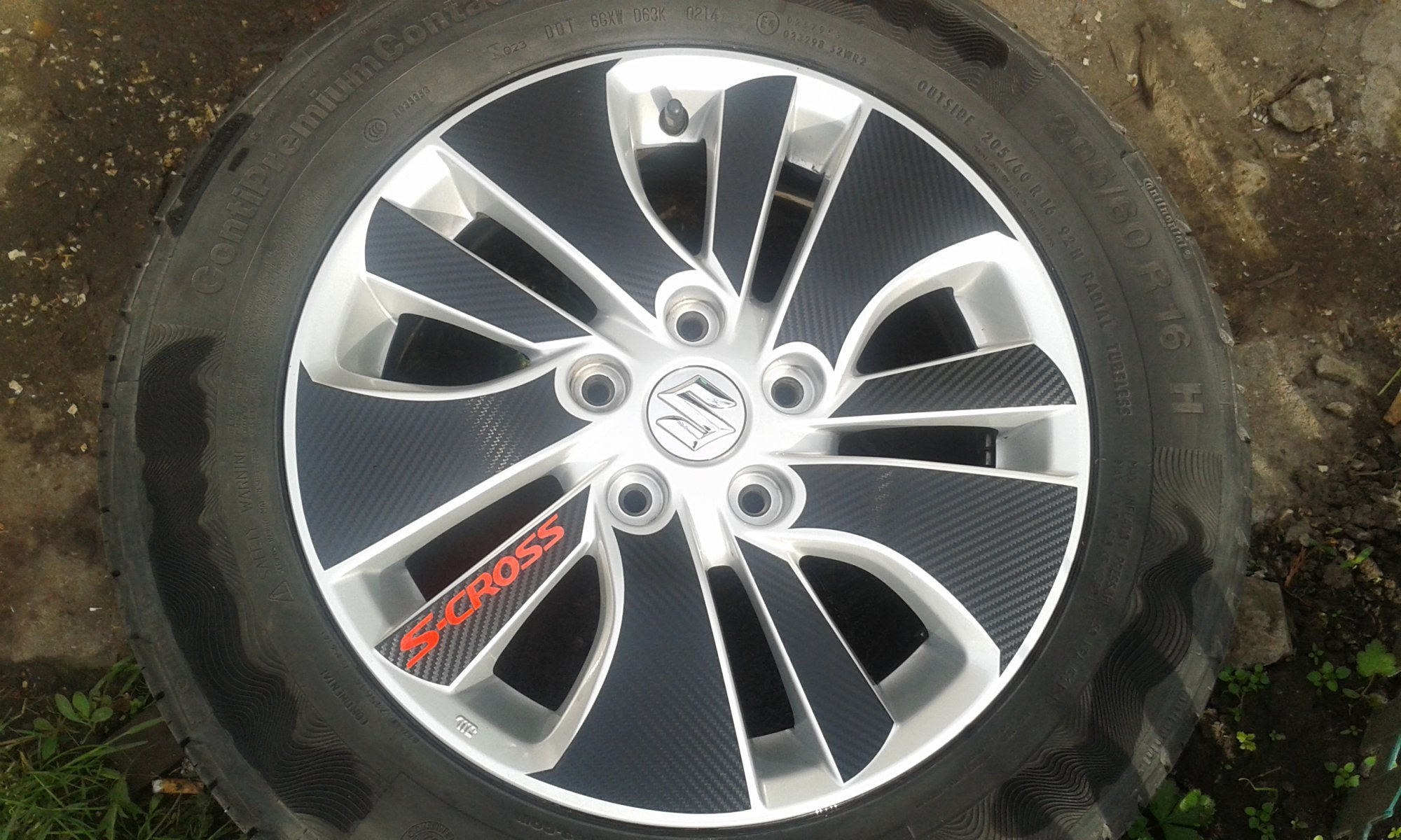

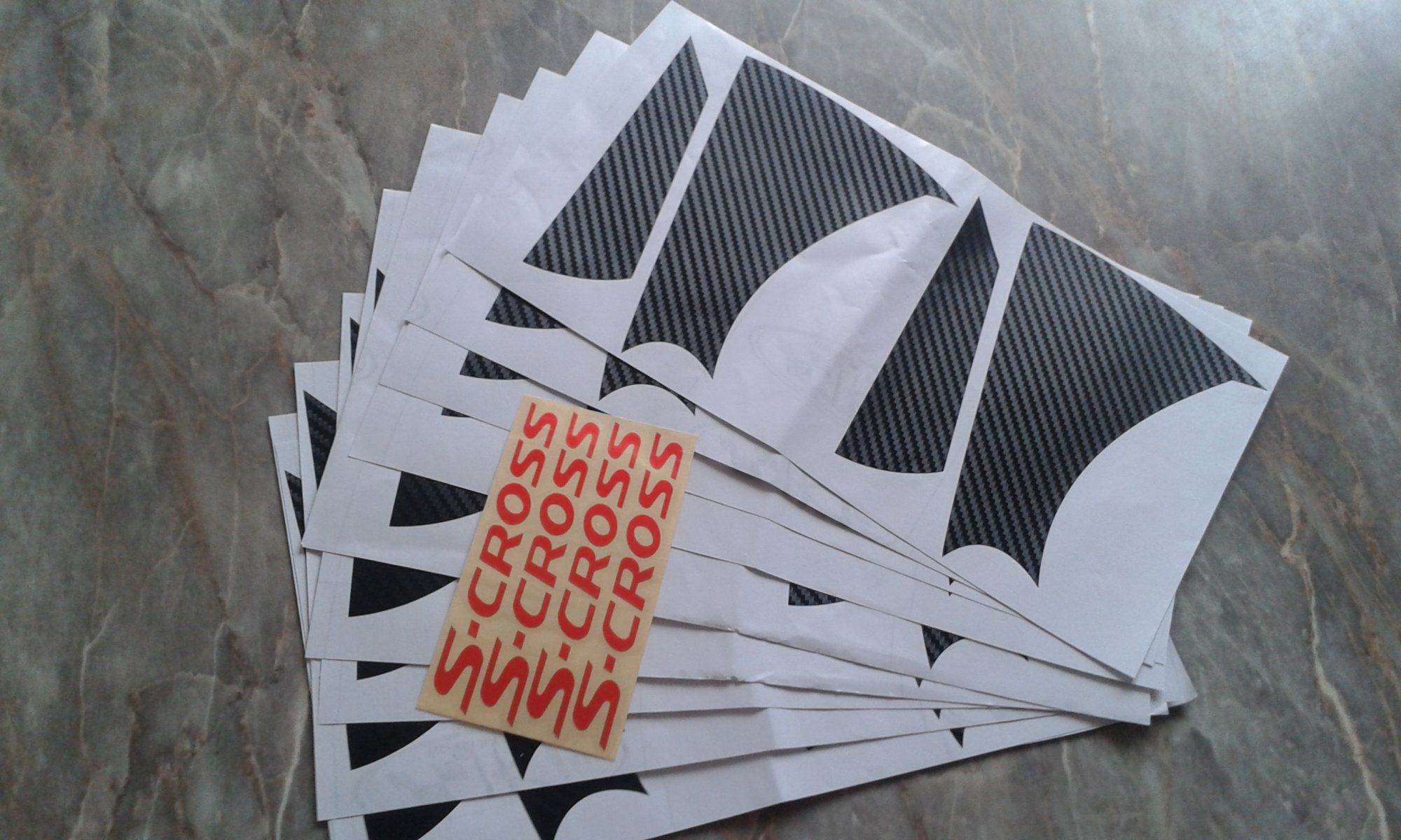

Приклеил на стандартные диски вот такие наклейки от АлиБабы. Вроде по веселей стали смотреться

А зачем? Там же поверх клеится, судя по картинке.
На горизонтальной поверхности значительно легче делать чем стоя в позе "ЗЮ", да и аккуратнее будет. :grin:

lesik72, колёса снимали,чтобы наклеить?
Конечно снимал. Там же фотка есть снятого колеса. Я это все ещё покрывал акриловым лаком из баллончика. Тремя слоями. Что бы не отклеились на мойке. На мойку ещё не ездил , но 250 км уже проехал и в дороге попал в грозу. Всё ОК!

Читаю и удивляюсь... Сколько народу готовы повесить бранзулетку... Мне не нравится...
Моей супруге тоже не понравилось, но мне эти диски с самого начала не нравились в их первозданном витде,и сейчас они хоть не так глаза мне режут, особенно когда испачкаются их и не видно почти.
Ох и неленивый вы...

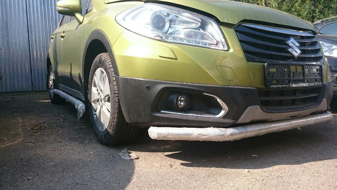

что касается обвесов, кто-то может уже видел, я пытался продать переднюю трубу. Так вот, мне просто машину дилер продал уже с обвесом, была последняя в такой комплектации, и тюнинг пошёл паровозом, благо с хорошей скидкой... Так вот эта труба просто убивает все намёки на клинерс. Любой бордюр цепанёшь, на подземной парковке цепанёшь при спуске, короче кошмар. Мало того, что она ниже бампера, там ещё крепления чуть ниже. Вот если бы она крепилась спереди бампера, а не ниже его, то толк бы был, но штатный крепёж такое крепление не предусматривает. В результате эта труба валяется без дела на даче. Могу продать кому нравится по дешовке)) Что касается боковых труб - они не ниже глушителя, плюс делают машину интереснее, так что их я оставил. Может порог защитят от какого бокового удара о бордюр, но мало вероятно, больше для красоты)) Просто жаль снимать так как уже заплатил за них деньги)))[DOUBLEPOST=1446203152,1446203077][/DOUBLEPOST]

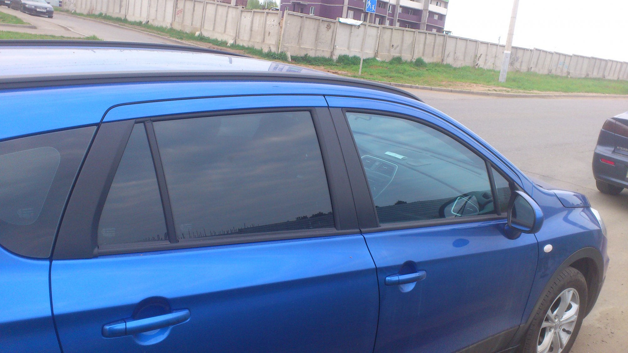

по результатам летней эксплуатации расскажу немного об атермальной пленке 3M Crystalline.
задняя полусфера у меня была сразу затонирована после покупки,
на драйве2 увидел у jiexa3v (jiexa3v СПАСИБО ВАМ за информацию, не знаю какой у вас ник здесь) была установлена вкруг атермальная тонировка 3M Crystalline https://www.drive2.ru/l/6089368/
посмотрел на драйве 2, в интернете отзывы про данное изделие, идея понравилась
Серия 3M Crystalline CR
Вершина высоких технологий, предлагающая прозрачную пленку с выдающимися свойствами отражения тепла, что делает ее превосходным выбором для высокотехнологичных автомобилей. Гарантия на премиум вариант составляет 10 лет. Сохраняет оригинальный внешний вид автомобиля: легко затонированная пленка пропускает 40%-90% солнечного света в салон. Повышает комфорт: отражает до 97% инфрокрасных солнечных лучей и до 60% тепла, проходящего через стекла
http://catalogue.3m.eu/ru-RU/CaR_RU..._стекол~CR_40/Автомобильные_пленки_для_стекол
3M Crystalline 90
Атермальная пленка 3M Crystalline 90 имеет многослойную структуру и не содержит металла, именно поэтому она не оказывает влияния на работу навигаторов и сотовых телефонов. В основе технологии лежит нанесение на поверхность пленки особого напыления, которое отражает практически весь спектр ИК-излучения. Пленка абсолютно не пропускает разрушительные УФ лучи. Особенно стоит отметить, что пленка 3M Crystalline 90 не меняет цвет и степень светопропускаемости стекол машины. Такая тонировка может быть наклеена на любое стекло, включая передние боковые и лобовое. Для прохождения гостехосмотра вам не придется удалять пленку, так как стекла будут соответствовать требованиям ГОСТа в плане светопропускаемости. Учитывая данный факт можно с уверенностью сказать, что атермальная пленка является превосходным заменителем стандартной тонировки
http://www.polymer-shop.ru/index.ph...m&id=341:3m-crystalline-90-152*305&Itemid=208
сравнение пленок 3M Crystalline 40,70,90 (http://catalogue.3m.eu/ru-RU/CaR_RU/Солнцезащитные_и_декоративные_пленки/Серия_3M_Crystalline_CR):
Crystalline Автомобильные пленки для стекол CR 40
Crystalline Автомобильные пленки для стекол CR 70
Crystalline Автомобильные пленки для стекол CR 90
Комфорт / Теплоотдача:
Повышенные Повышенные Повышенные
Пропускная способность сигналов:
Повышенная Повышенная Повышенная
Отражательная способность:
Отражение УФ-лучей:
Повышенное Повышенное Повышенное
Срок службы:
Повышенный Повышенный Повышенный
Прозрачность:
Повышенная Хорошая Повышенная
Уменьшение бликов:
Хорошее Нормальное Нормальное
Отражение солнечной энергии:
59% 50% 36%
Ультрафиолетовое излучение:
99.90% 99.90% 99.90%
Пропускная способность света:
39% 68% 86%
Отражение света:
7% 9% 10%
Атермальные пленка 3m crystalline 90 по ГОСТУ проходит, 70-ка за малым в ГОСТ не вписывается, но по отзывам внешне разница небольшая, и у тех кто наклеивал на лоб 70-ку проблемы с ГИБДД не возникали (пленка прозрачная), в итоге отзывы про данную пленку очень хорошие
пленка не из дешевых, цена погонного (1,52) метра в интернете ориентировочно 2,0т.р., на лобовое и передние стекла нужен кусок 2 п.м.
в размышление могу привести пример на очках: можно конечно купить очки на рынке темные или какие другие, а можно пойти в оптику и заказать с настоящими фирменными линзами (стоимость комплекта линз начинается где то с 2,0т.р. и далее), разница в таких очках существенная

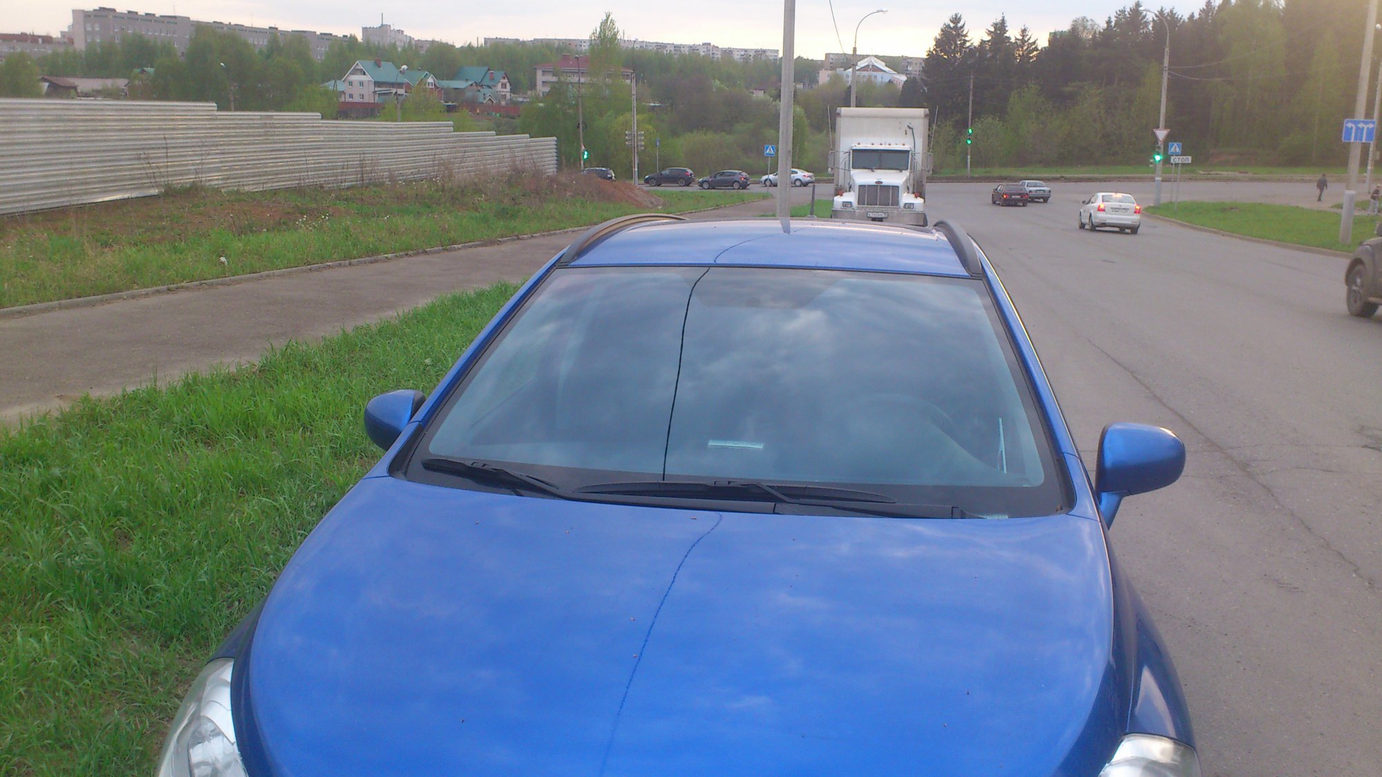

в итоге, пленка 3m crystalline 70 была установлена весной этого года,
по итогам летней эксплуатации можно подтвердить - пленка на отлично справляется со своим фукционалом (кондиционер включал "исключительно редко", козырек реже опускал от солнечных бликов, может субъективно, но ночью встречка меньше слепит - переносится легче, если раньше некоторые экземпляры авто полностью ослепляли (ничего не вижу), то сейчас при встрече с такими экземплярами небольшой контроль видимости дороги (полосы движения) остается, + эстэтически красиво получилось, симпатичный синеватый оттенок, сотрудники ГИБДД останавливали, в отношении пленки у них не возникали вопросы (по закону такая пленка нарушает ГОСТ, по факту могу сказать, что установка указанной выше атермальной пленки, не снижает, а улучшает безопасность при вождении автомобиля, в том числе при вождении ночью (здесь очень кстати пример про очки, можно одеть "темные" очки с рынка, от которых будет только хуже, а можно их купить в оптике с фирменными линзами).
фото с ДРАЙВ2 прозрачность пленки 3m crystalline 70 изнутри
jiexa3v если вы здесь есть какие у вас отзывы за лето по 3m crystalline 90?

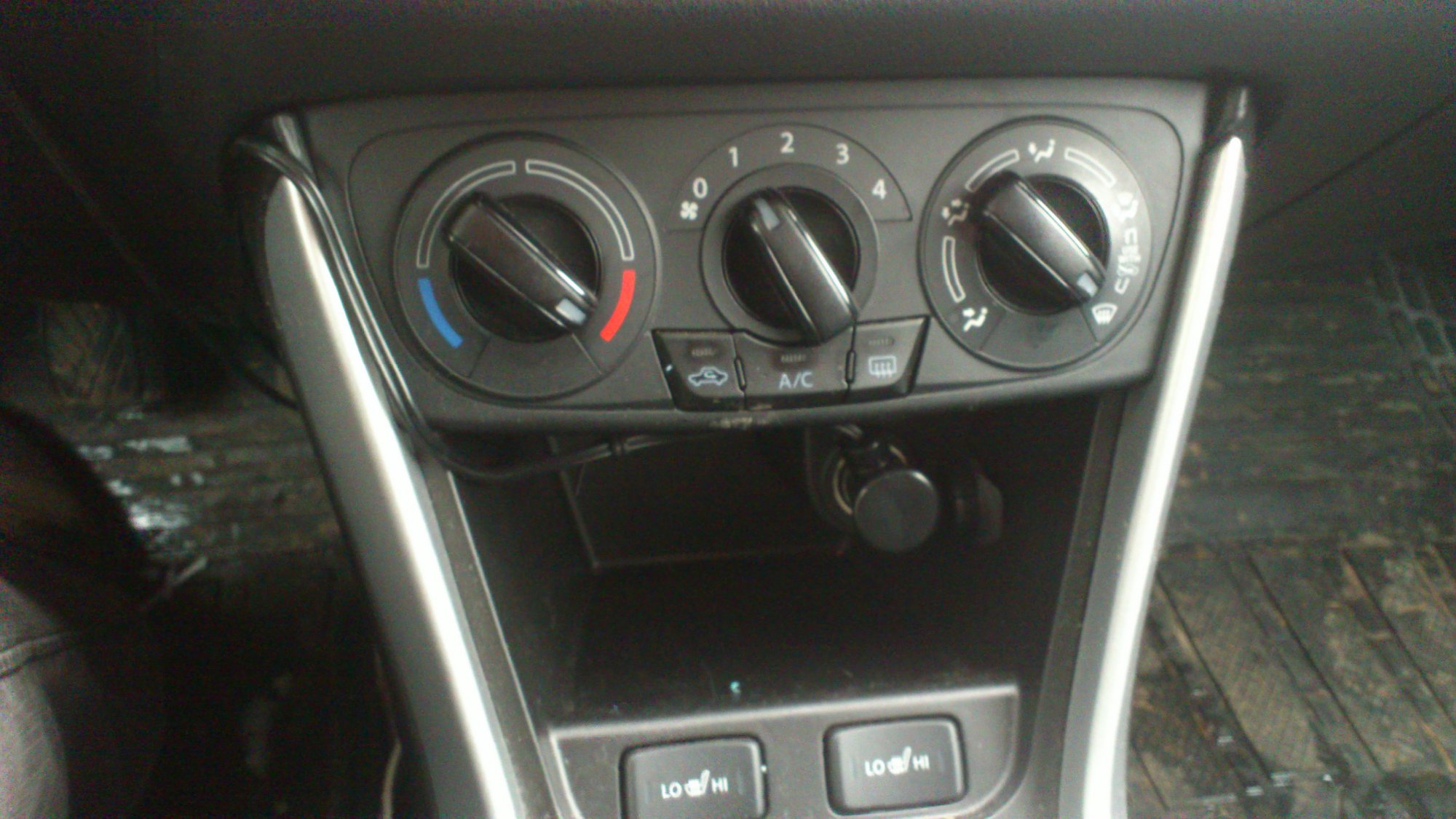

Вот, например. Это самый простой способ установки.
у нас его можно запитать от задней розетки, либо через водительскую сторону к передней, а тройник разместить вот за этой штукой

Ещё могу добавить, может субъективно, но ночью стало легче ездить, конечно встречка слепит но переносится легче, если раньше некоторые экземпляры авто полностью ослепляли (ничего не вижу), то сейчас при встрече с такими экземплярами контроль видимости дороги остается,
реже стал также козырек опускать при солнечной погоде,
пленка то прозрачная
Вы как-то можете объяснить такое сочетание? (выделено).
И связь между атермальными св-ми и ослеплением со встречки?
И что надо увидеть не приведённом фото?
