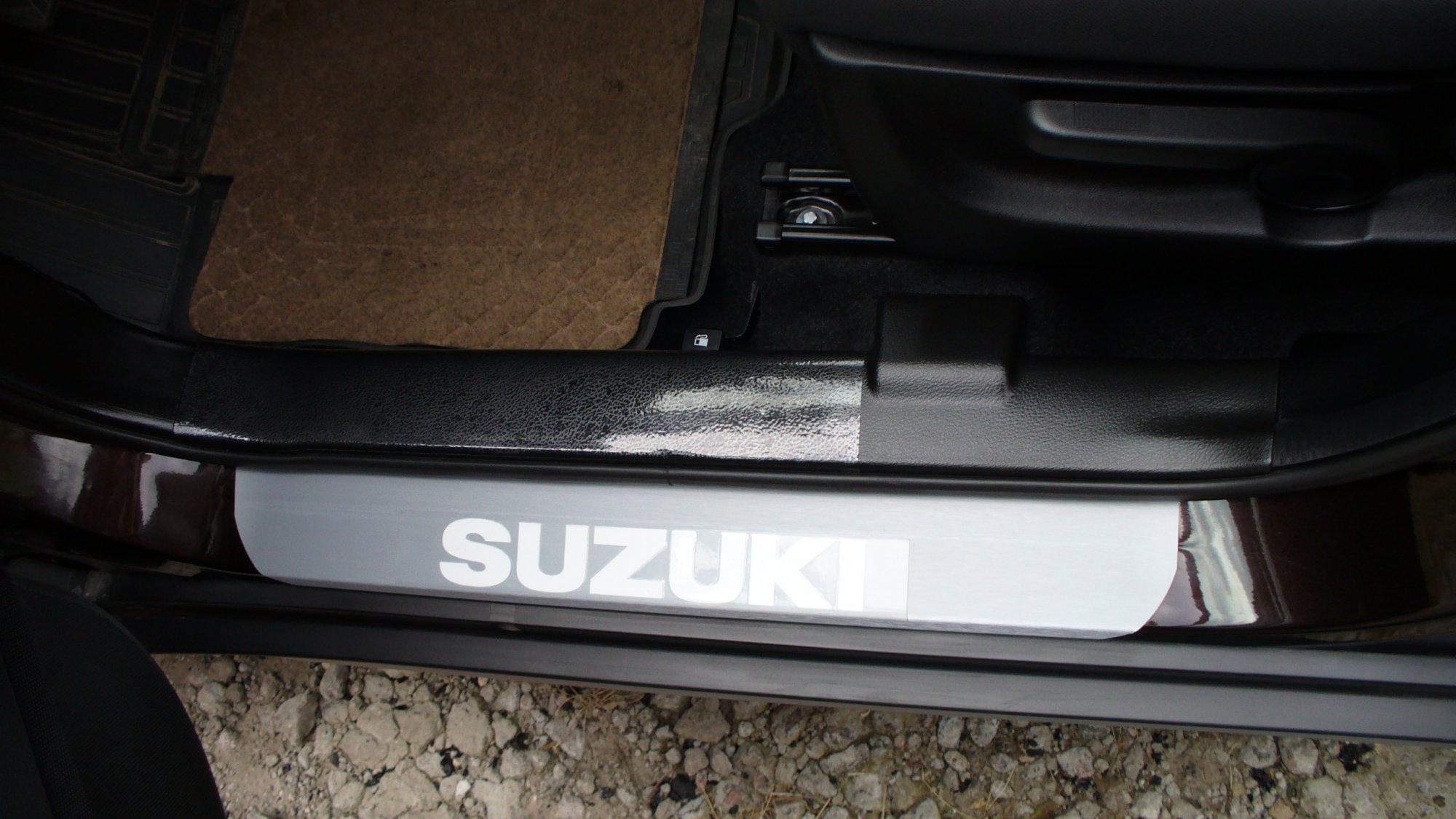

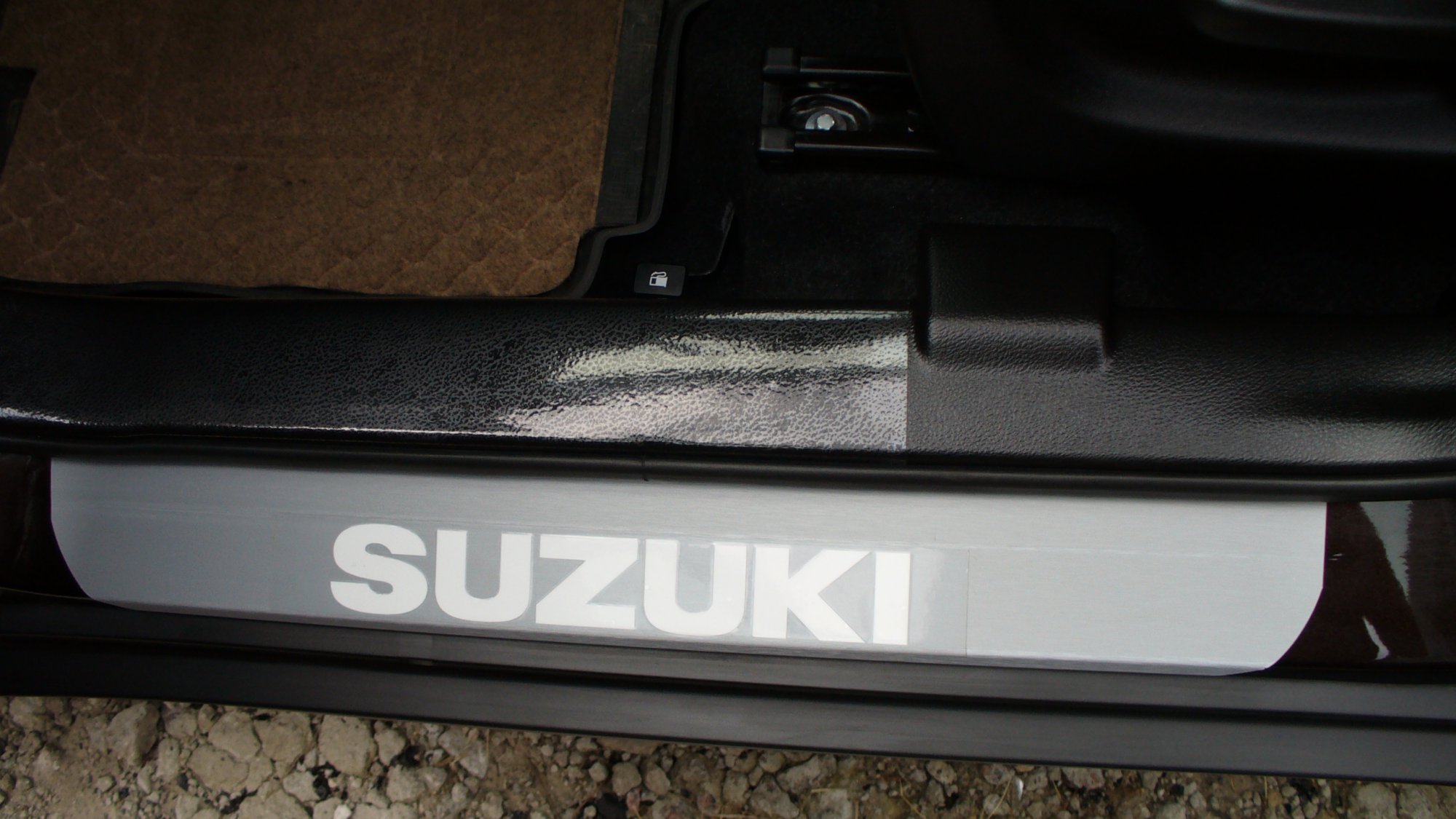

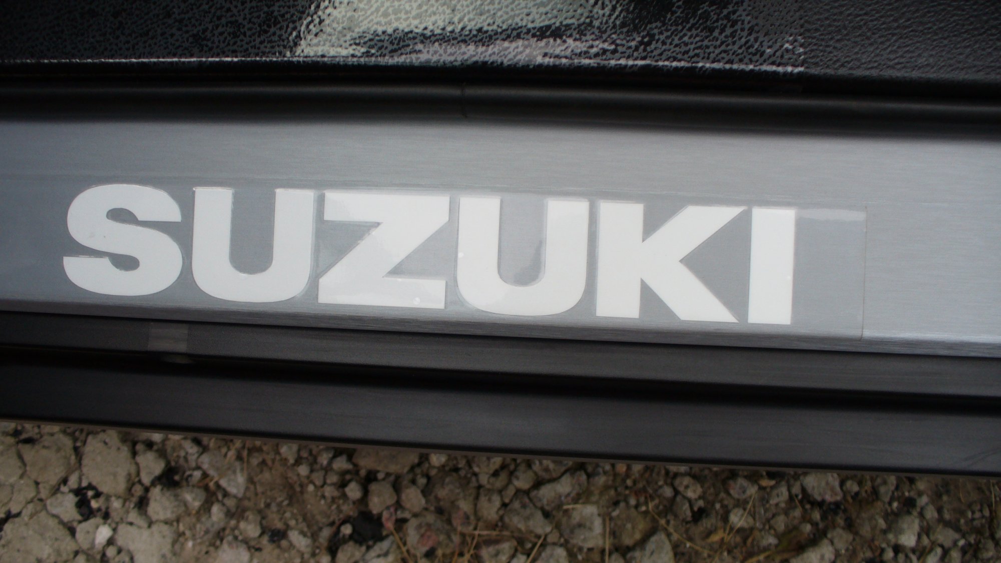

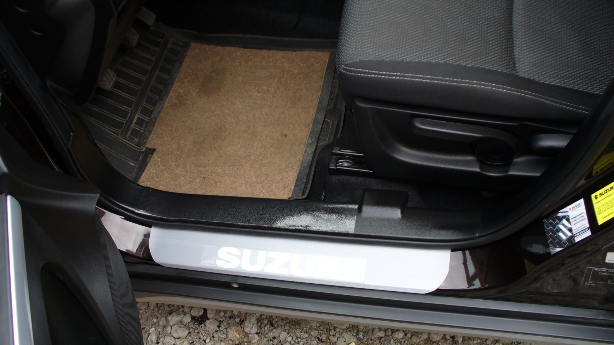

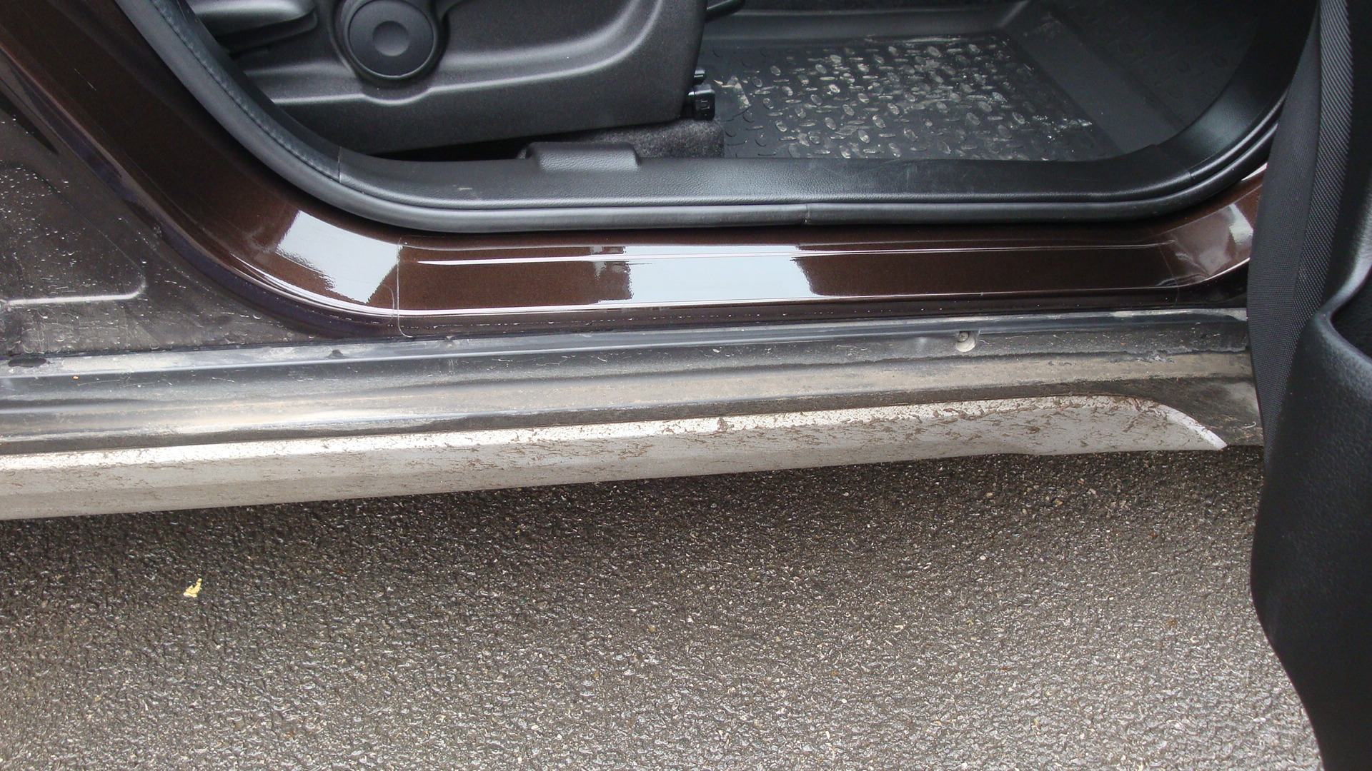

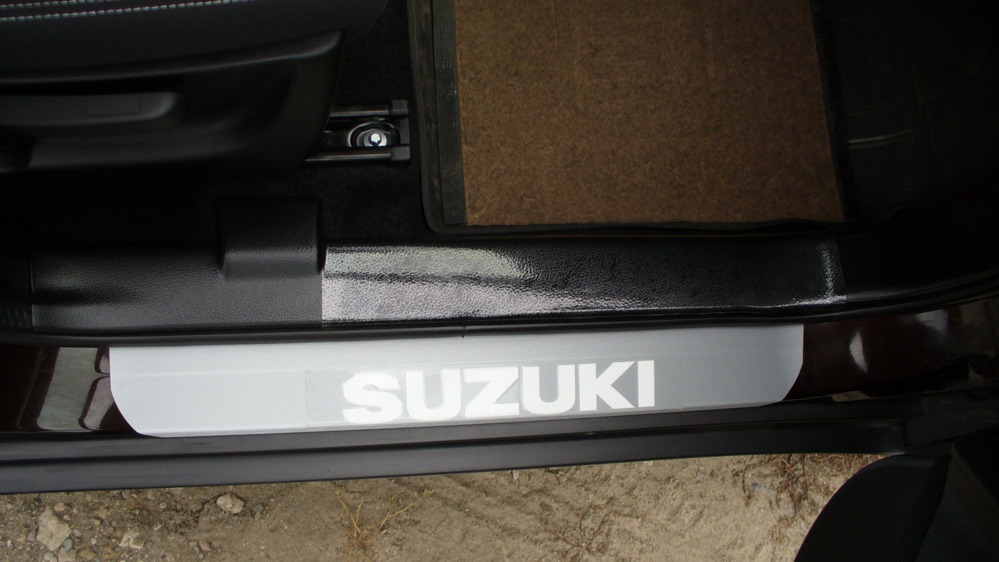

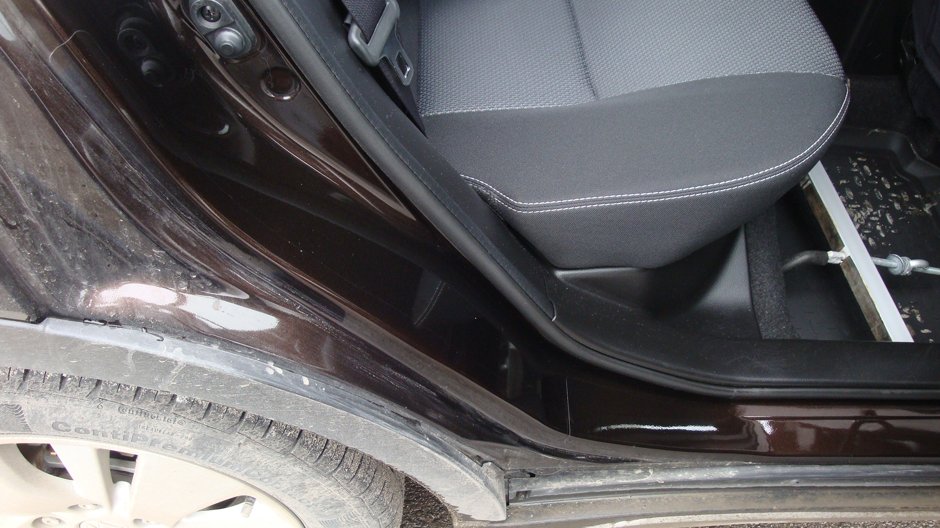

Переделал свои порожки, внутренние пластмассовые раньше были оклеены пленкой ПВХ карбон, надоели, сейчас закатал бронепленкой 3М. P1030853.JPG P1030855.JPG P1030854.JPG P1030857.JPG P1030863.JPG

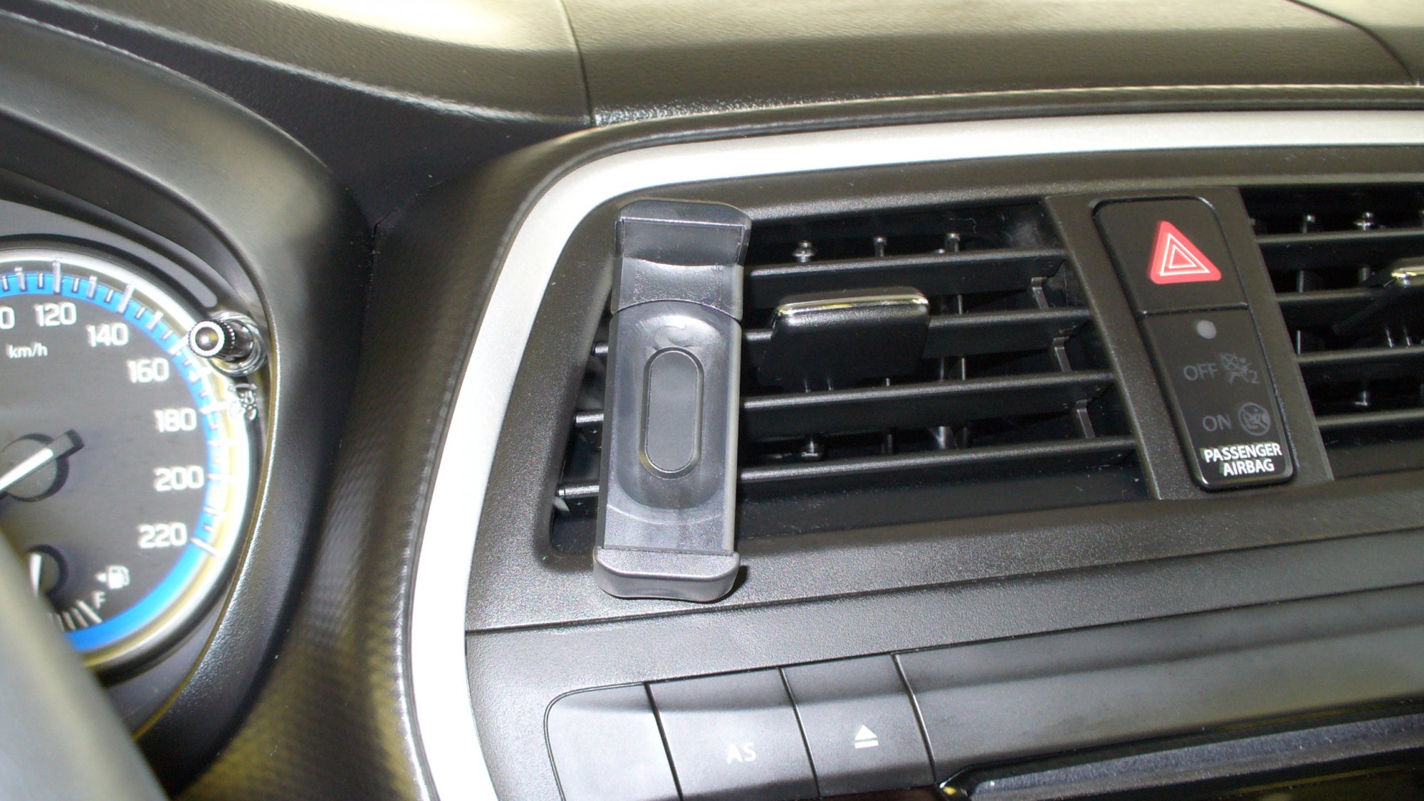

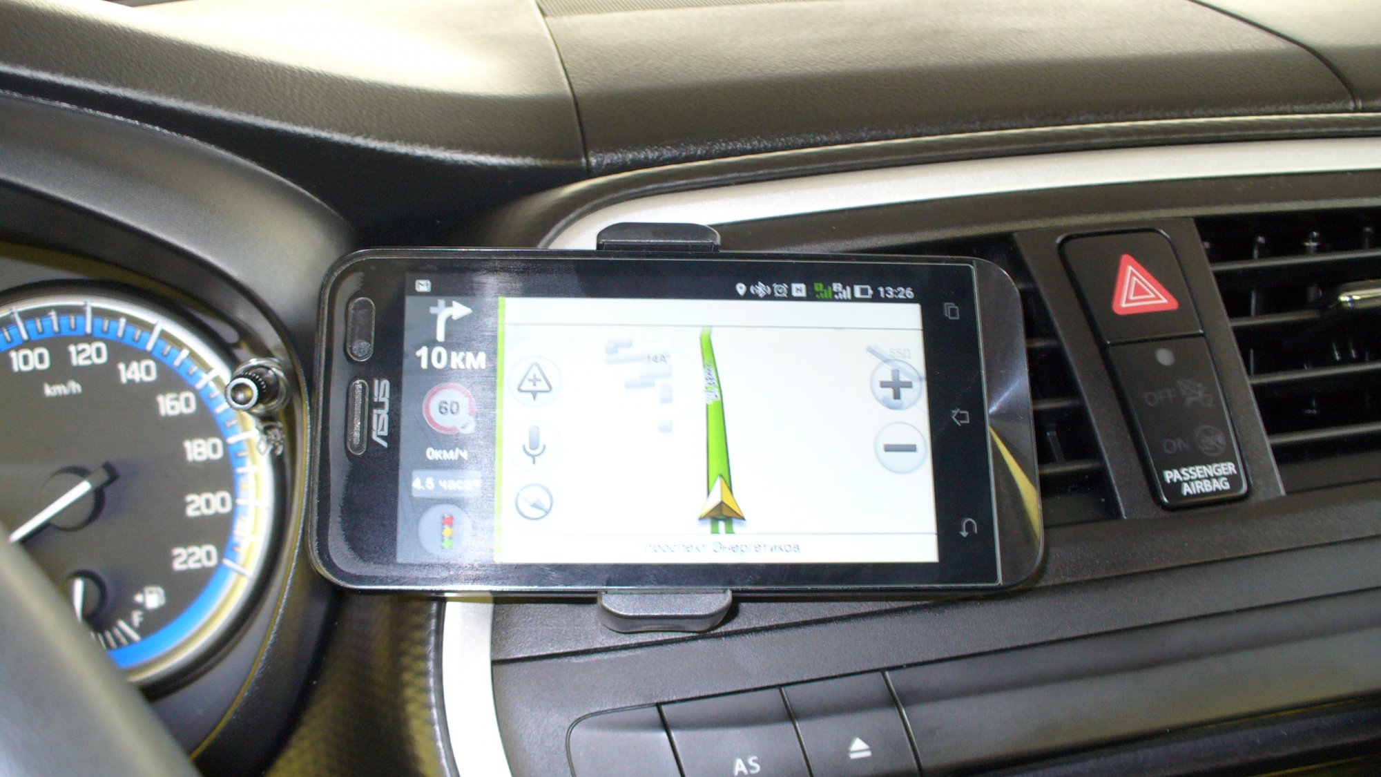

Mekena, пленку покупал на Али, а наклейки SUZUKI у нас на форуме, в клубном интернет магазине. Доставка, заказным письмом, прям домой принесли.[DOUBLEPOST=1473093681,1473093222][/DOUBLEPOST]У китайцев, приобрел держатель телефона, мне понравился, ничего лишнего.
Я думал про такой, но мне не нравится, что смартфон будет перекрывать поток воздуха. А зимой на него будет дуть горячим. Хорошо ли это?

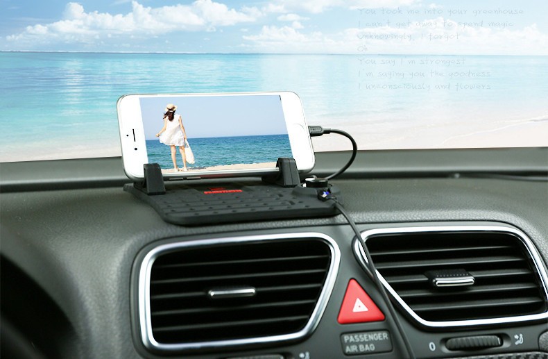

Sh-keeper, согласен,зимой проблемы будут, а другие варианты тоже не лучше.[DOUBLEPOST=1473134717,1473133405][/DOUBLEPOST]
А если такой вариант.

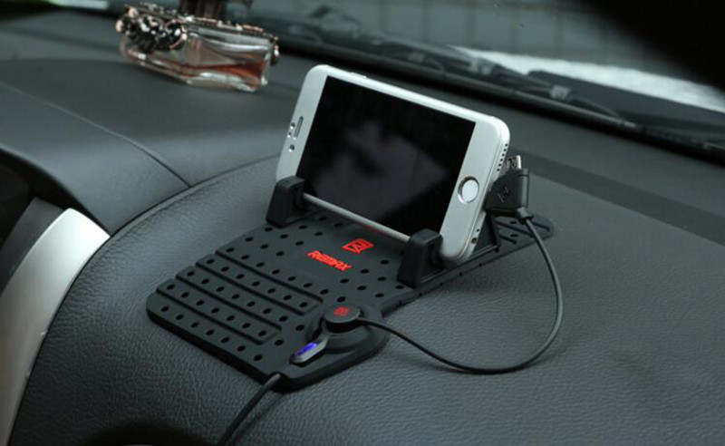

У меня вот такой стоит.
После его покупки поиски держателей прекратил. Туда же цепляю и телефон.

Нет, что то клеить на панель, это для меня не подходит.
Тоже раньше страдал такой фобией. Но все же решился приклеить (подкупило удобство установки и снятия гаджета и то ,что можно крепить гаджет разных размеров) Клеится оно на двухсторонний скотч. И то ли мне попадается скотч некачественный то ли приклеиваю я как то не правильно, но ровно один раз в полгода оно отваливается (по-моему когда жарко очень) Так вот, ни каких следов не остается. Даже от силиконовой липучей присоски после отклеивания остается след который не сразу ототрешь.Кстати у меня на первой фотке ,если приглядеться виден этот след.Таким образом удобство перевесило мою фобию.[DOUBLEPOST=1473403944,1473403776][/DOUBLEPOST]И еще одна проблема присосочных держателей это то , что все они трясутся относительно торпедо или стекла.

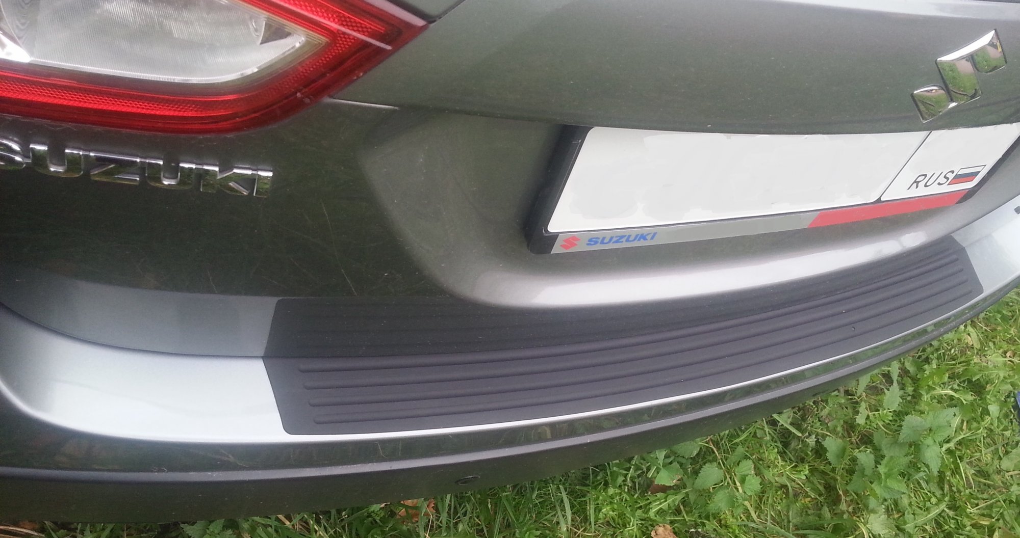

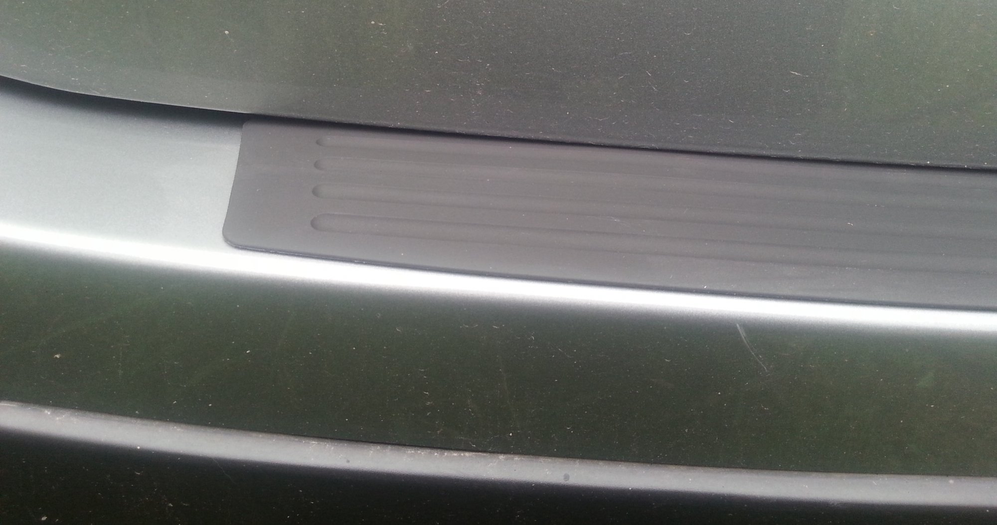

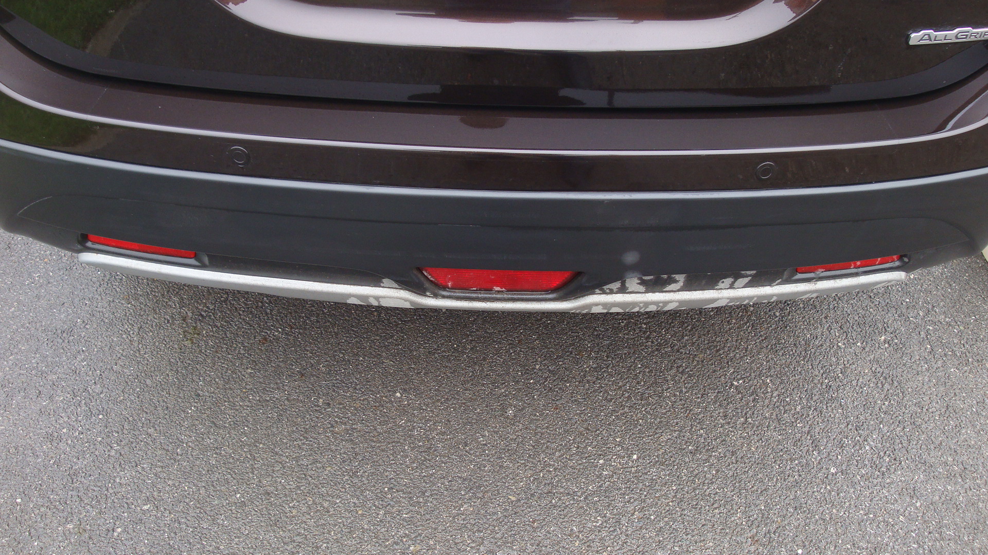

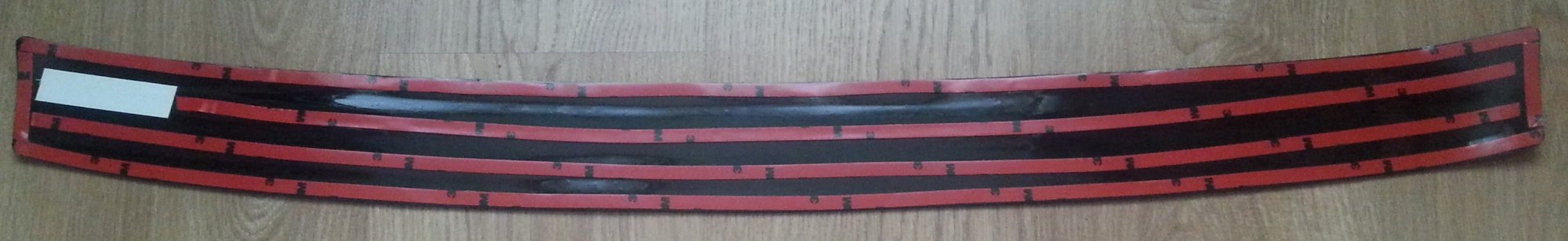

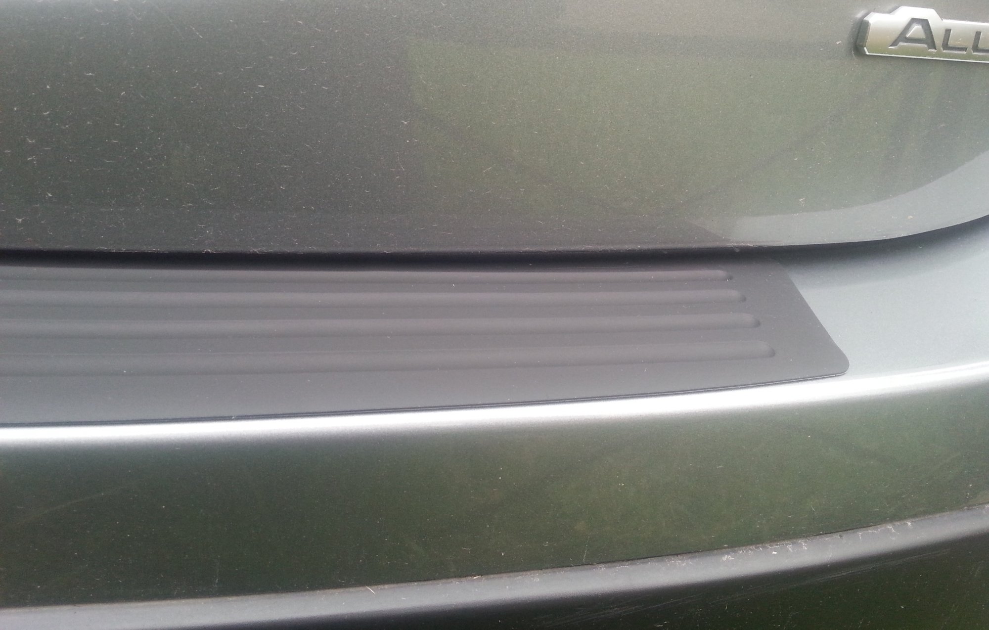

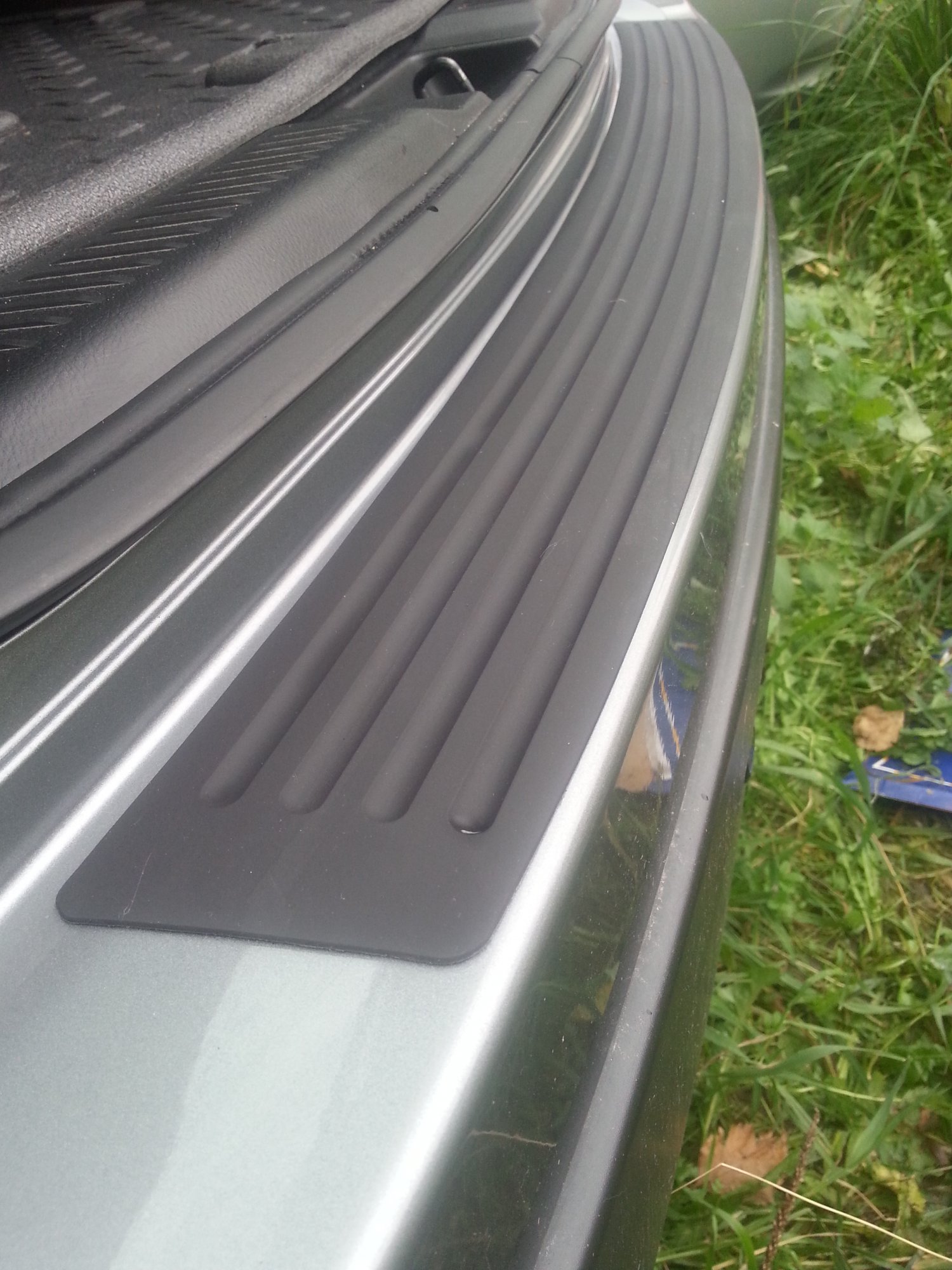

Вчера наконец прилепил накладку на задний бампер. Отчитываюсь по результатам
Брал накладку здесь: https://ru.aliexpress.com/item/Car-...2565143723.html?spm=2114.13010608.0.72.fZP9l3
Качество отличное, мягкая. Длина 90см, есть варианты подлиннее, вроде 110см, но они пошире. Пришла туго скрученная, после распаковки остались волны. Положил на 5 минут в горячую воду, потом дал отлежаться пару часов на ровном месте.
Наклеил пришедшую в комплекте самоклейку, ее почти хватило на несколько полос, где не хватило налеил свою, белую

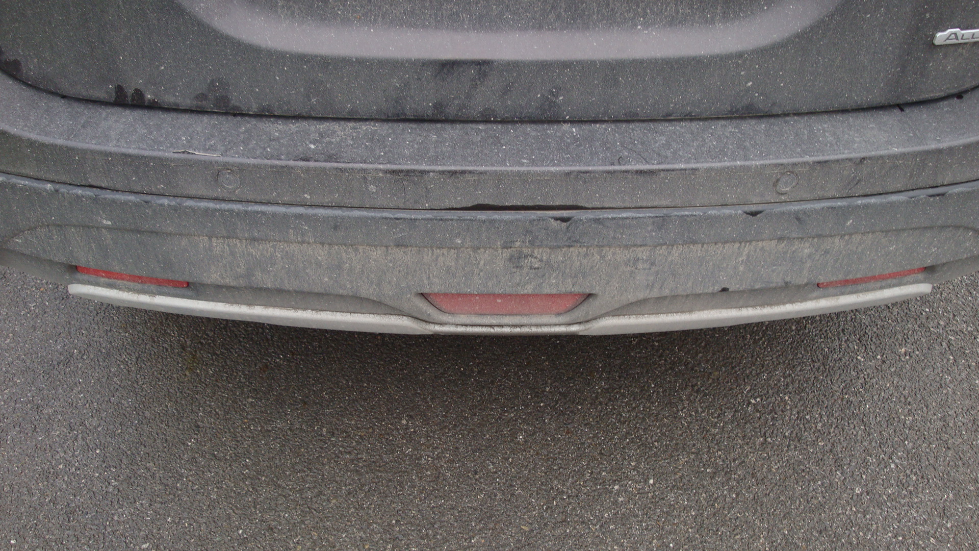

Наклеил
Зазор при закрытой задней двери слева
и справа
Немного не совпадают радиусы накладки и бамера. Особенно это заметно на концах накладки, но не критично. Есть небольшая разница по зазорам, но она была и раньше. Толи не очень отрегулирована дверь, толи так бампер висит не очень ровно. Но на скорость это не влияло, на закрытие двери тоже, а заметно было только если целенаправленно присматриваться. Посмотрю как будет зимой, напишу отчет по результатам зимовки когда наваливает снег. А пока впечатления положительные. Рекомендую девайс всем кто часто возит всякую всячину в багажнике (стройматериалы, картошку и т.д)

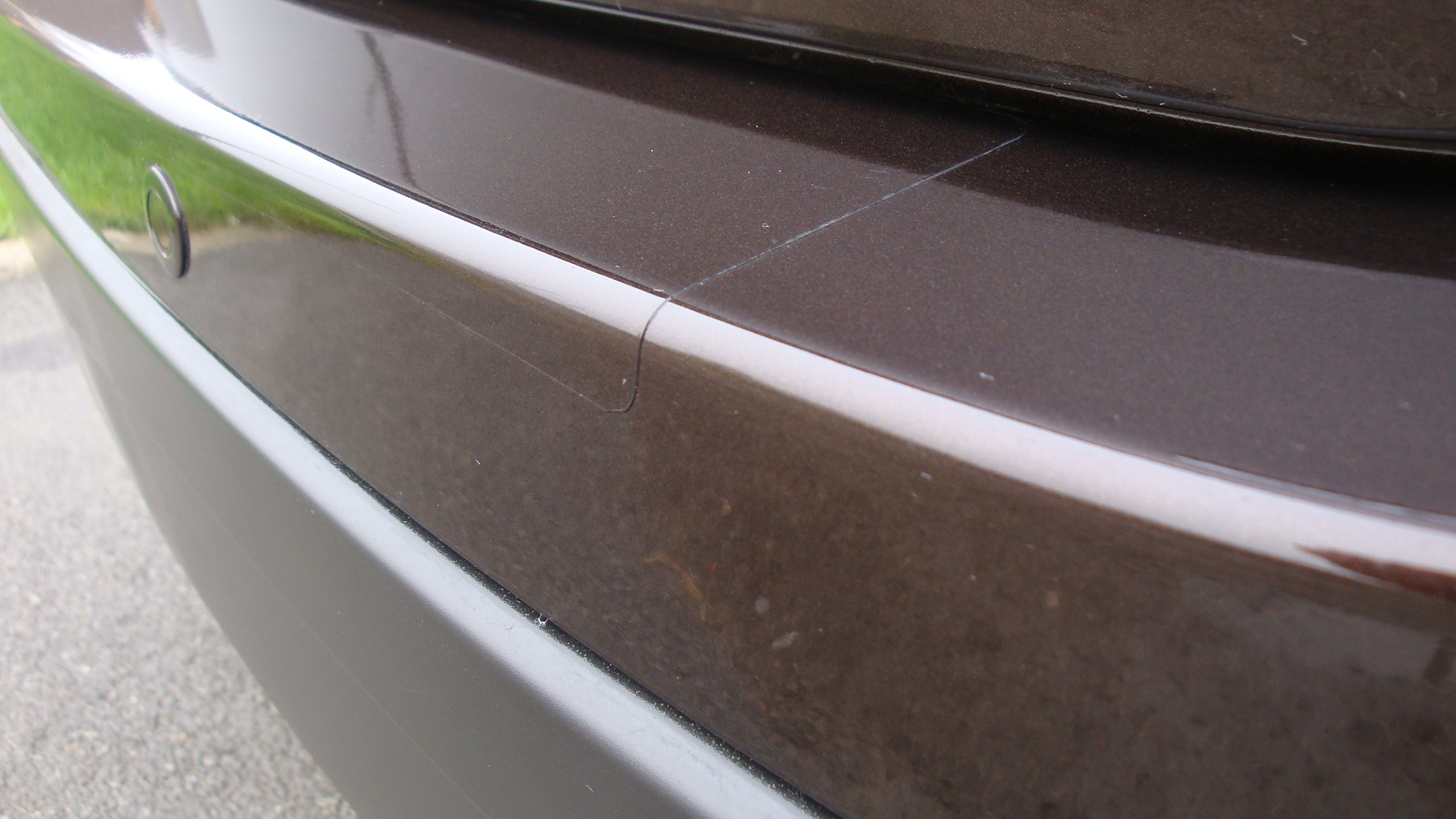

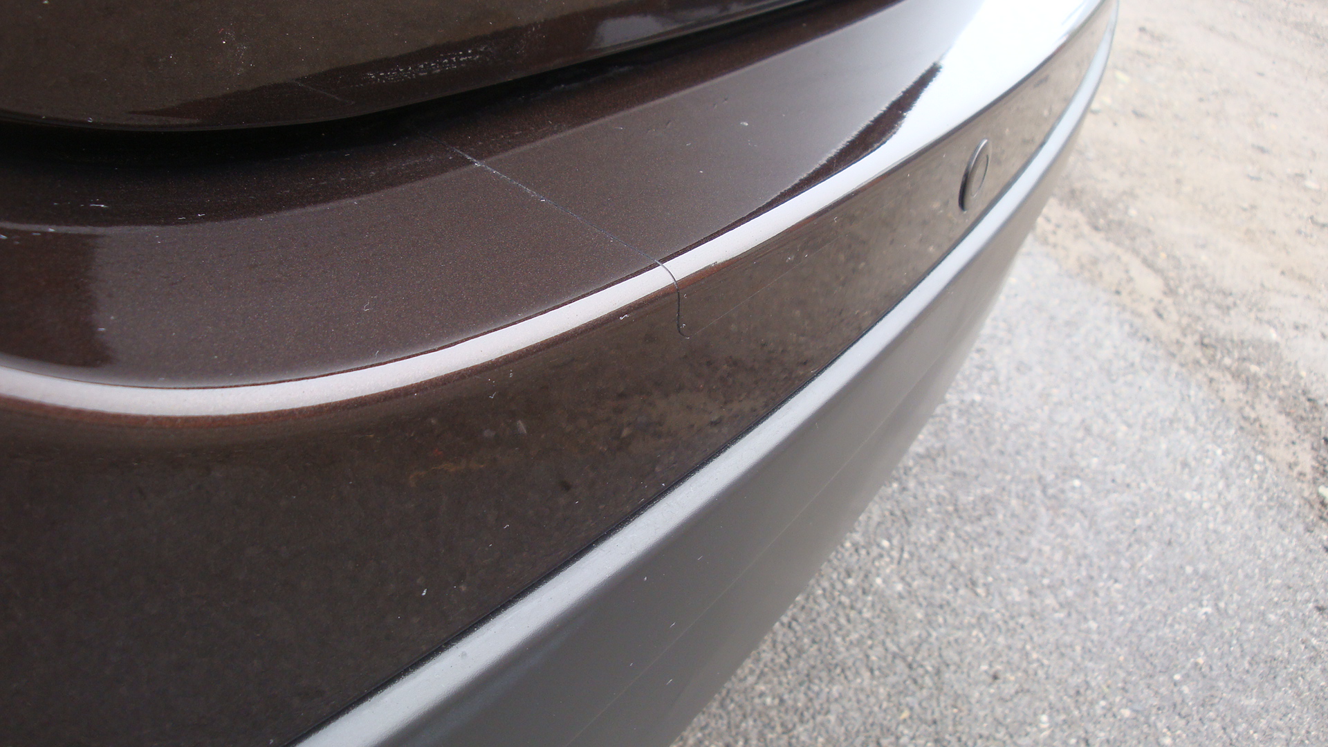

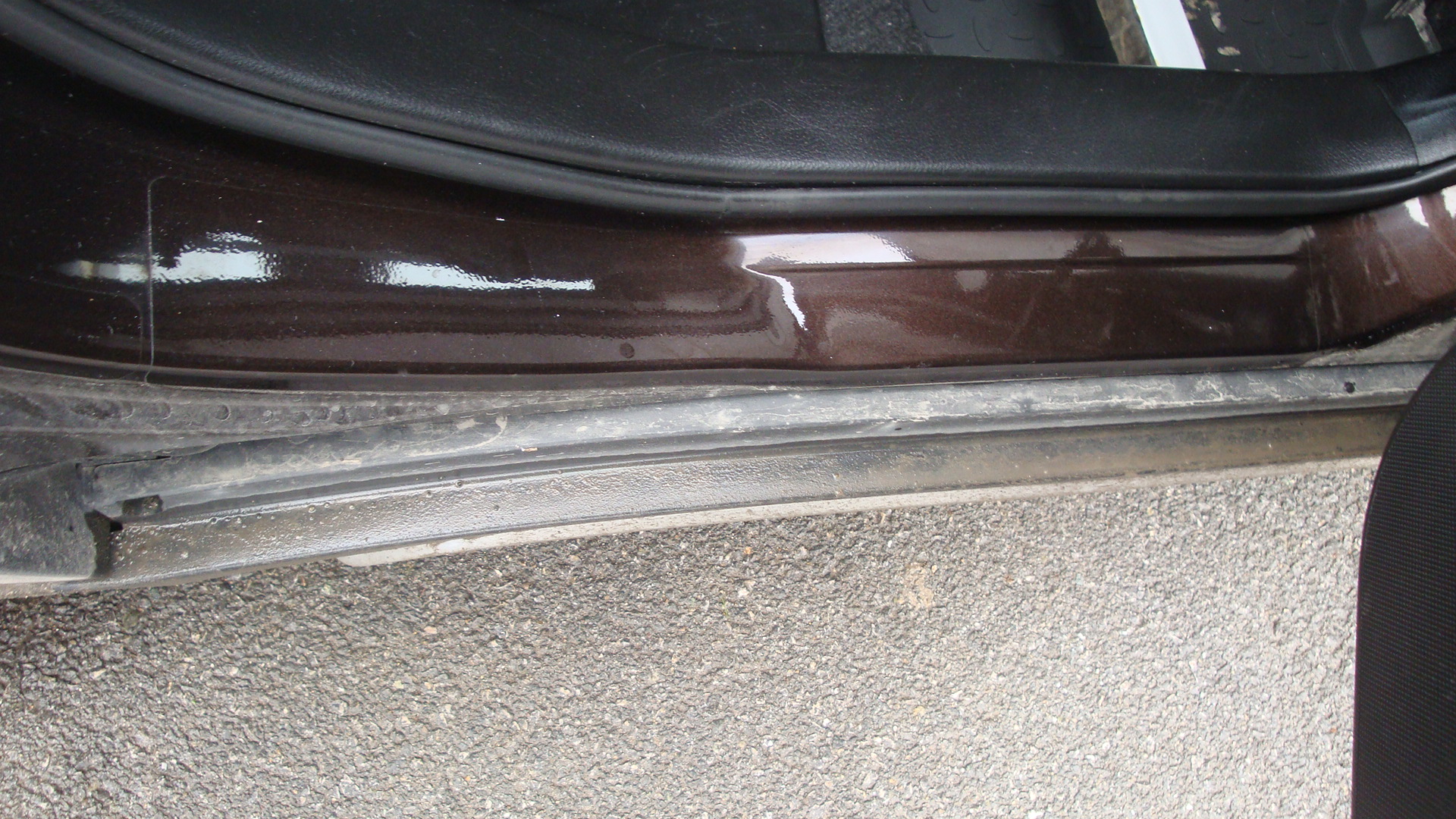

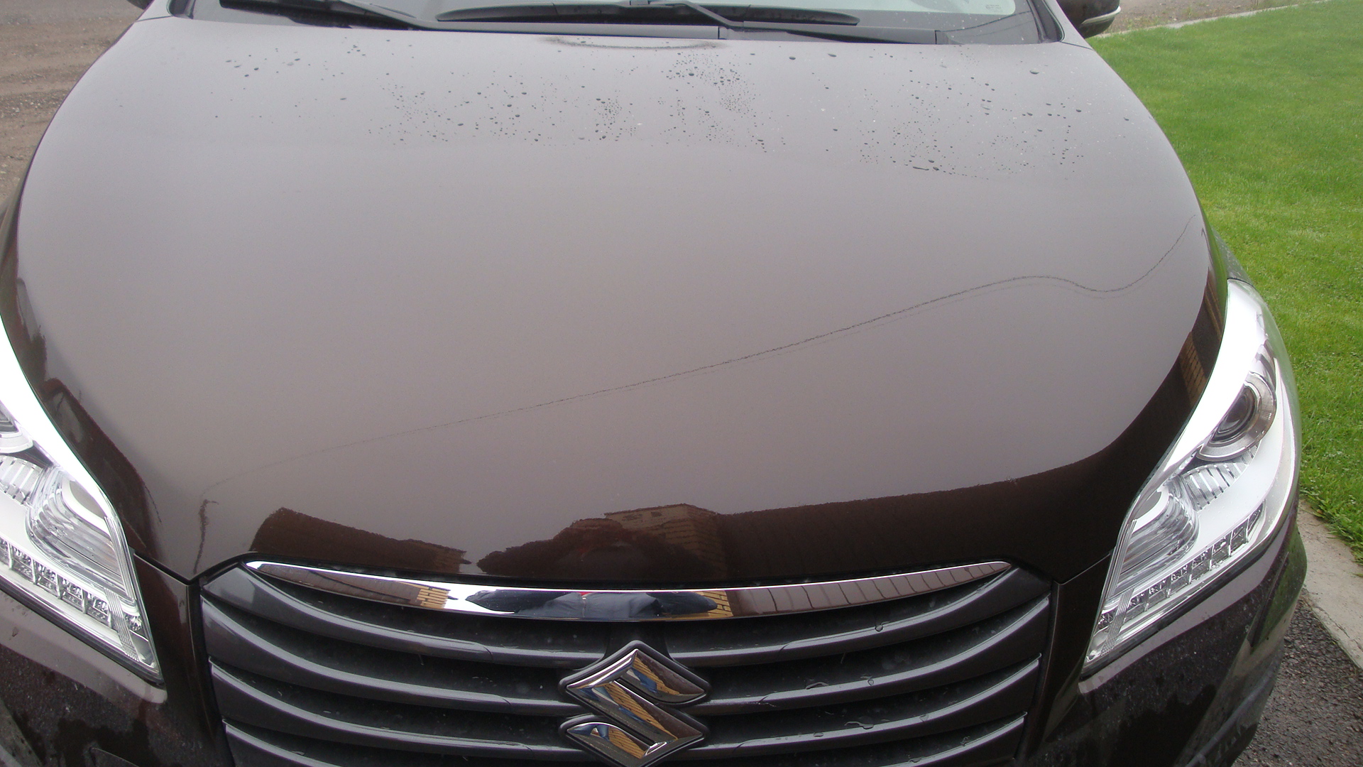

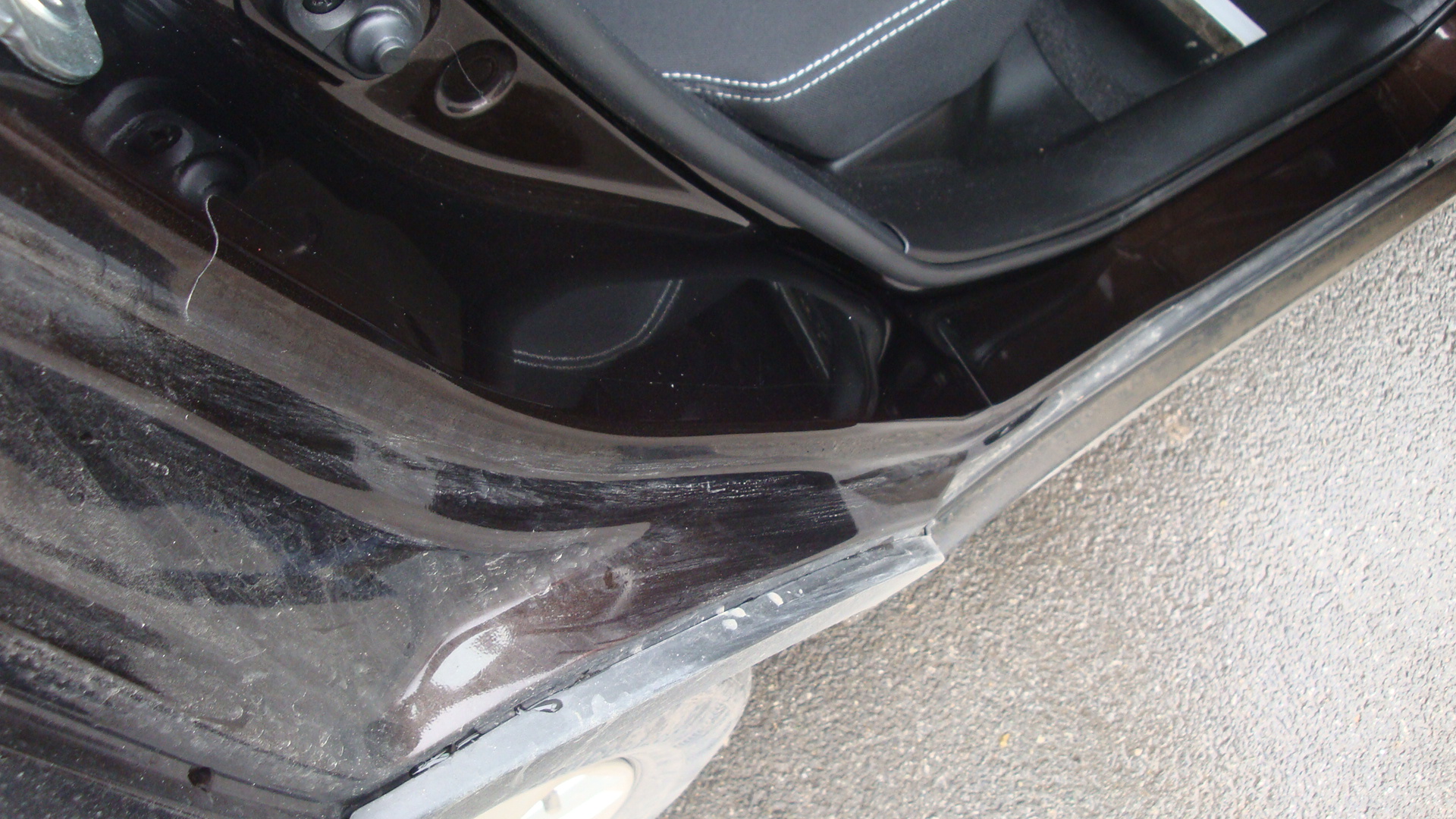

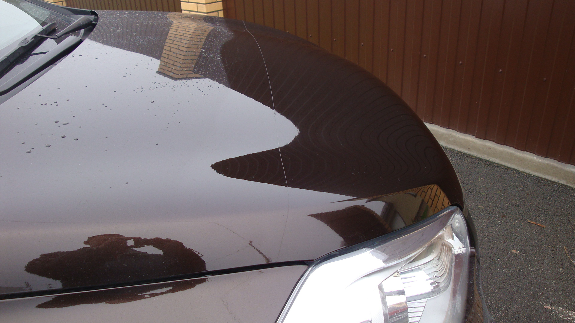

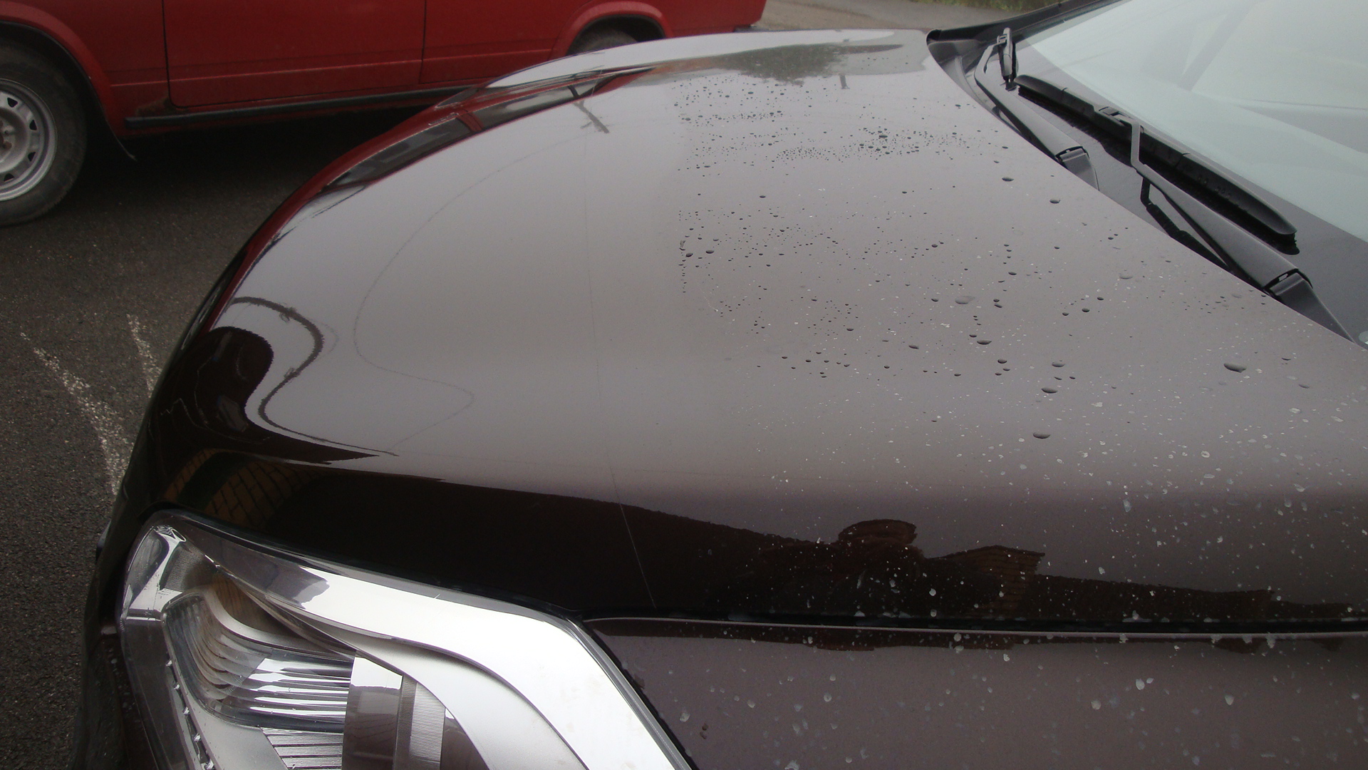

Хорошо получилось,симпатишно.Одно НО - угол не прикрыт(где горизонтальная поверхность переходит в вертикальную).Любые углы - самые повреждаемые места.Увидел, у одного человека, капот и углубления под дверными ручками оклеены "бронированной" пленкой(ее заметно только под определенным углом ,после мойки).После покупки авто(по наводке этого человека)отдал свой авто в эту же мастерскую.Мастер детально объяснил необходимый минимум оклеенных деталей(ваше право соглашаться с ним или нет).Конечная цена зависела не от количества оклеенных деталей,а от площади используемой пленки."Убил" сразу трех зайцев(как мне кажется).Оклеил:переднюю часть капота(вместо мухобойки),металлические части порогов(вместо накладок на пороги),углы на средних и задних стойках кузова,и часть заднего бампера(вместо накладки на эту часть).Работа с материалом где то 7 тыс. руб.Капот DSC00833.JPG DSC00835.JPG DSC00842.JPG Задний бампер,грязный DSC00827.JPG чистый DSC00857.JPG DSC00853.JPG DSC00858.JPG Видимость пленки на порогах и стойках кузова не очень удалось запечатлить DSC00825.JPG DSC00847.JPG Светлая полоска на краске,ниже кругляша ручки подъема сидения - граница пленки. Такая же полоска, в левом верхнем углу фото, - граница пленки на углу задней стойки. DSC00850.JPG DSC00852.JPG Опыт эксплуатации в течении почти двух лет,показал:1.Держится крепко.Не нарушает концептуальную задумку дизайнеров Сузуки. 2. Даже на не сильно загрязненном авто ,пленку не видно.Как в фильме "ДМБ":Ты суслика видишь?Нет?Я тоже не вижу,но я знаю ,что он там есть." 3.Защищает от царапин.Про пленку на капоте будет отдельный пост.

Практично и эстетично, для полного счастья еще бы внутренние(пластиковые) пороги защитить, а так все супер!

Соглашусь с теми.кто скажет,что пленка на капоте не защитит от сколов при попадании крупных камней.Но если рассматривать ее как мухобойку,то она справляется на 100%.Да и мелкие камушки - не проблема.Летом ,один газонокосильщик ткнул бензокосой(случайно) в кучку щебенки,а тут я стою.Две мелких царапины на пленке нашел.Комаров и оводов оттираю спокойно,не боясь повредить или поцарапать ЛКП.Так же как и lesik72,не знаю как она это делает,но пока ни одного скола на капоте.Хотя в лобовое камень прилетел,огромный(как Челябинский метеорит).Сам то я его не видел(метеорит),врать не буду,мне Серега (сосед)рассказывал.Представьте размеры камня,если на скорости 100 км/ч,я видел всю его траекторию(от колеса КАМАЗа до лобового).Камень мне половину обзора перекрыл.Я голову в лево,в право наклонил,не вижу дорогу.Думаю: Как буду от него уворачиваться?Ладно догадался дворники включить.Наверно дворники как теннисная ракетка сработали, пронесло(и меня и кишечник).Мелкая "звездочка" на 500 руб.ремонта.

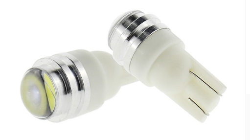

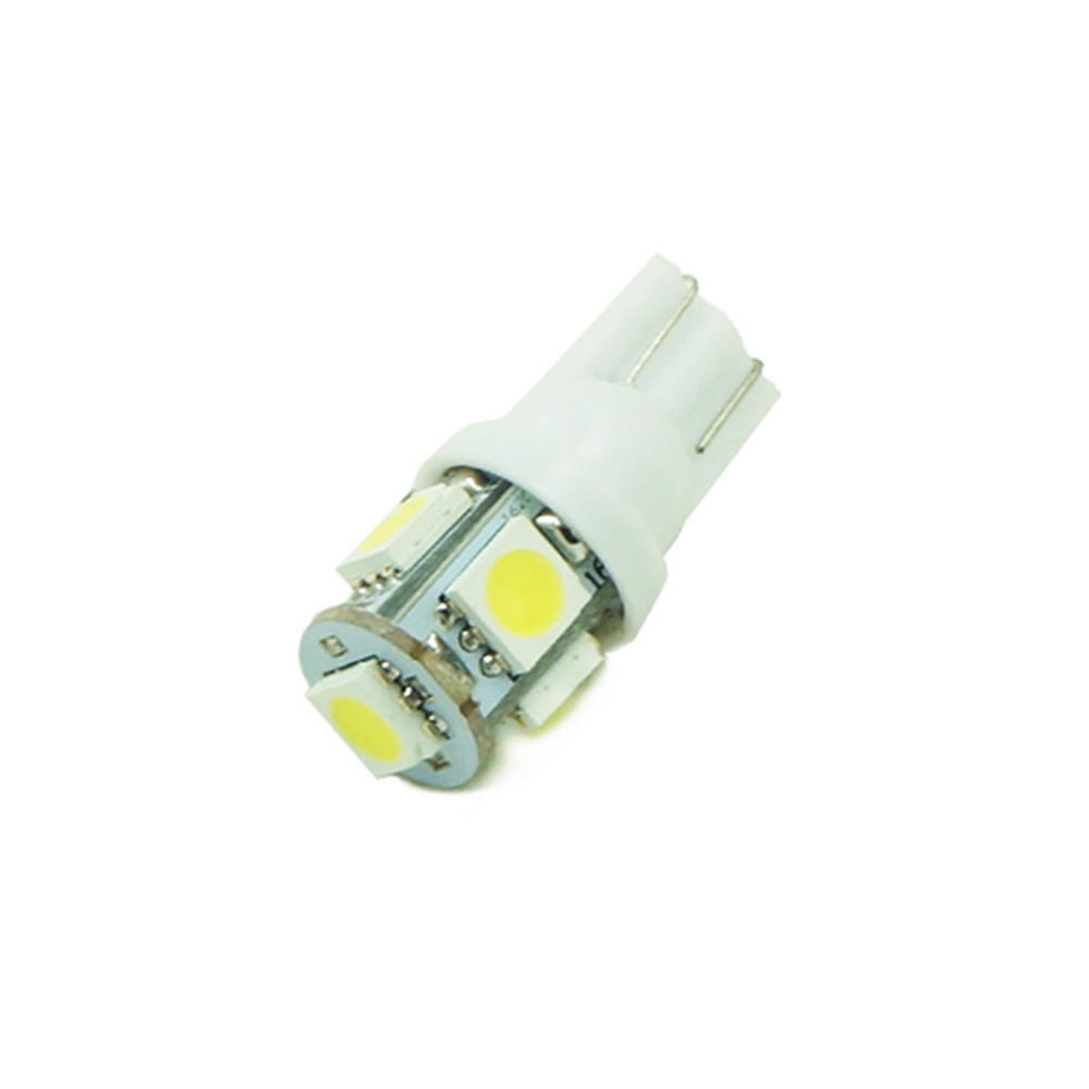

Хотел заморочиться с Led-лампочками габаритов, стоп-сигналов и ДХО, прикупив на Али всяких разных и начал читать... Оказывается с ними геморрой еще тот! Подобрать правильный цоколь и мощность еще не все - их всяких разных модификаций вагон и малая тележка. На некоторые надо доп.устанавливать сопротивление или другое реле :swoon:.
Мою затею окончательно добила запись на драйве :download::
https://www.drive2.ru/l/6687587/, после чего мне уже перехотелось лезть в эти дебри....
Короч, тут хотя-бы разобраться и прикупить правильные самые примитивные ледки для подсветок в салон, типа W5W, которые светят белым, не греются под 100 градусов и не перегорают через месяц.
Пока отложил такие:
LED T10 5050 W5W 5 SMD:
T10 W5W LED Super Bright with Projector Lens:
Какие из них правильные еще пока до конца не определился....

Mekena, очень не советую брать на али светодиоды - это мрак.
Я заменил весь свет в салоне и подсветке номера: https://suzuki-club.ru/threads/74048/#post-1238420
Если будете менять свет в салоне, лампы берите одного производителя, с одними характеристиками цветовой температуры, потому что 5000 и 5100 включенные одновременно сильно разнятся, важно в какую сторону они светят, смотрите чтобы был заявлен стабилизатор тока - он продлит работу лампы. Посмотрите магазин NeTuning, там помимо хорошего выбора ламп есть и статьи с нюансами выбора ламп.
Судя по отзывам купивших там - так оно и есть. Один плюс - сравнительно низкая цена.
этот вопрос только сейчас для себя открыл... Как он там заявляется еще надо выяснить...[DOUBLEPOST=1480269115,1480268927][/DOUBLEPOST]
Ага, там хоть есть подбор ламп по модели авто, что облегчает задачу. Хороший сайт.
Но и ценовая категория там уже, конечно, другая...
