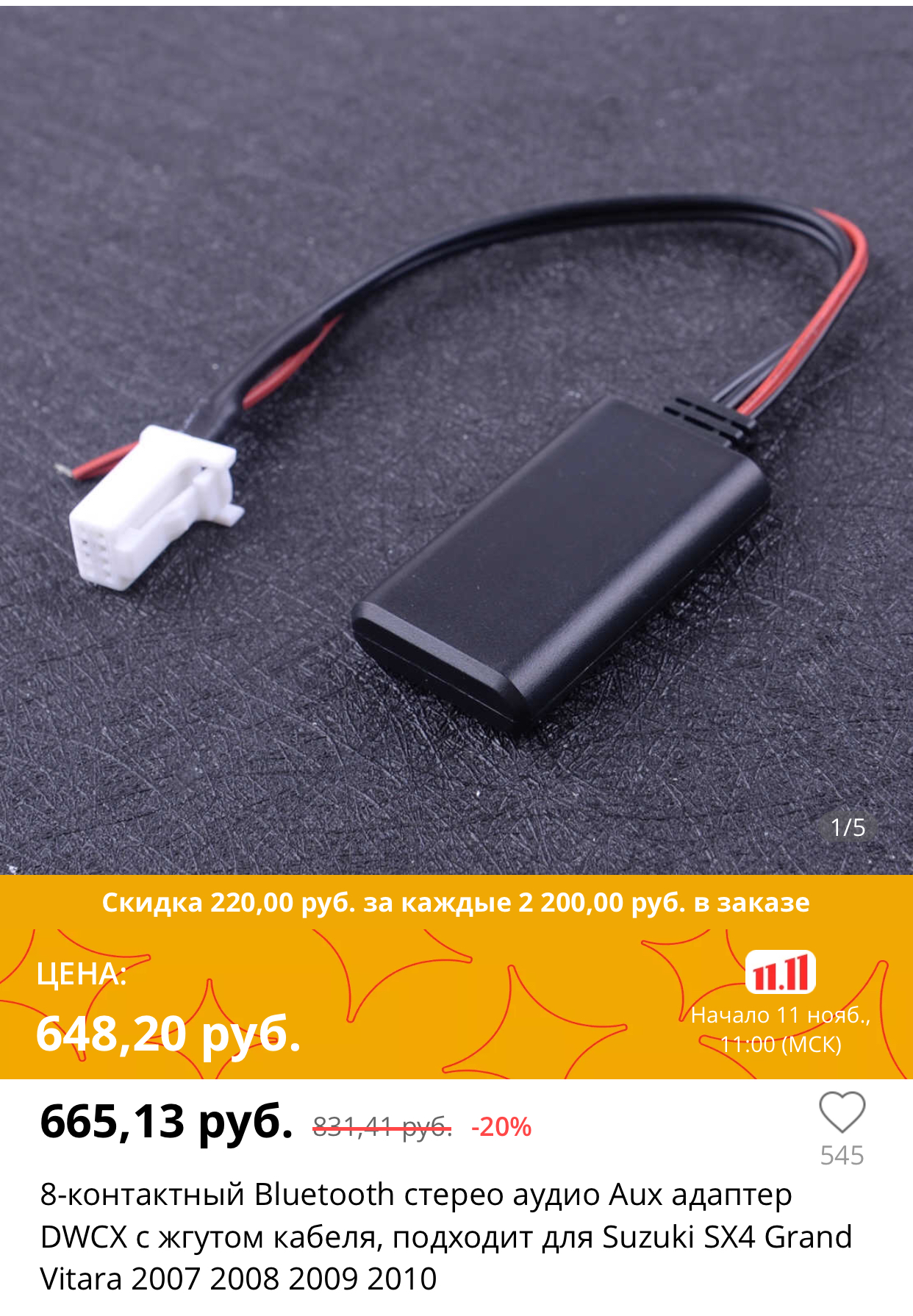

В моей магнитоле есть 8-и пиновый выход. Для использования блютуз приобретена вот такая штука на алиэкспресс.
я правильно понял, что магнитола у Вас без родного блютуз? Самая обычная. Этот разъем получается в ней свободен и можно купить такую вещь?
Евгений Воронин
14 Октябрь 2018
69
г. Ростов-на-Дону
sx-4 new, 2wd Gl, 2014 года.
Всё верно. Разъём свободен. Единственное необходимо уточнить, что в магнитолах 2013 и 2014 годов разъёмы были 12-ти пиновые. Под такие разъёмы я не встречал блютузов.
