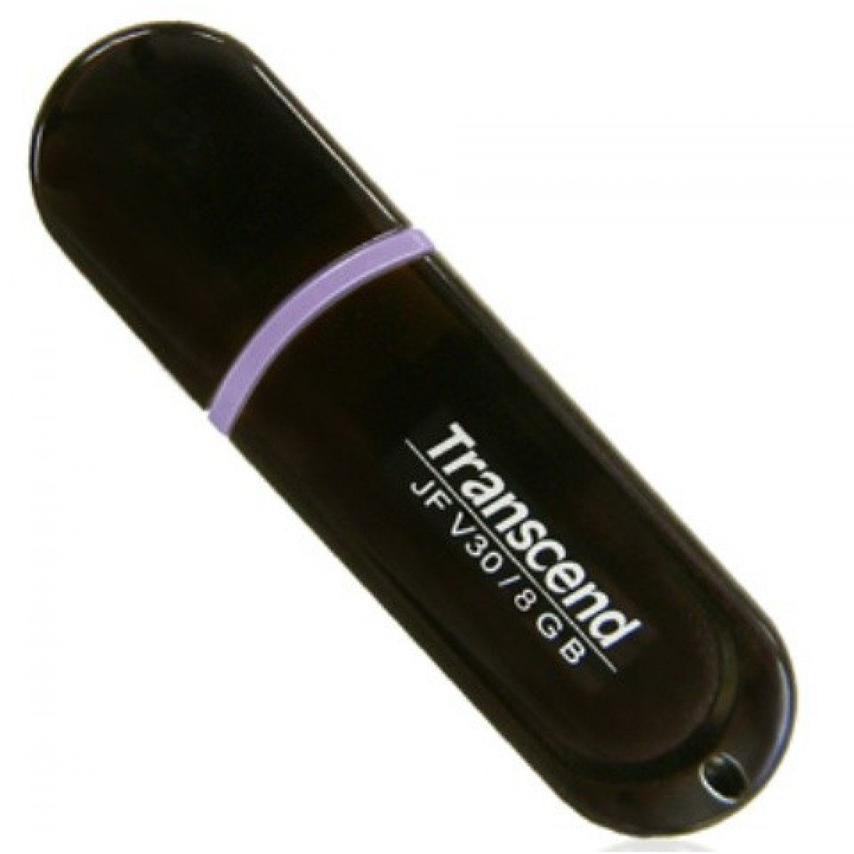

Не подскажете название флешки? Фирму-производитель и, если возможно, модель. Спасибо ))
Фирма - Transcend. Модель сейчас не скажу, к сожалению, как назло, забыл флешку на работе. Только в понедельник. Флешка такая же, как на рисунке:
ЗЫ. Я и смартфон подключал - тоже все нормально.

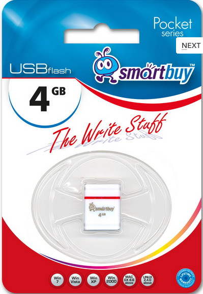

Закупил вот такой Smartbue, чтоб не вывернуть случайно. Работает отлично. А для мр3 4Gb выше крыши. Раз в 1-3 месяца можно и переписать контент.
Вот у меня как раз такой ж смартбай, только на 8Гб не заиграл. Сандиск Крузер Фит 8Гб определилась и считывается без проблем
