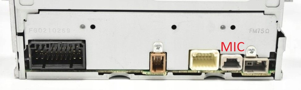

) В частности интересует, есть ли в жгуте к магнитоле провод питания с АКБ, а не от зажигания
Куда ж он делся то.Без плюса от АКБ магнитола настройки сохранять не будет.Как правило плюс и минус от АКБ самые толстые в жгуте

Видимо, это светло-зелёный, на основном разъёме в верхнем ряду крайний (конт.9).
Евгений Воронин
14 Октябрь 2018
69
г. Ростов-на-Дону
sx-4 new, 2wd Gl, 2014 года.
В ходе моих экспериментов установлено, что конт.9 - это плюс от замка зажигания, а конт. 1 (он как раз над проводом земли) - это постоянный плюс, который и сохраняет все Настройки.
Maskof
11 Сентябрь 2019
SX4 NEW, 2013, 1,6, 2VD, GLX
Да, сейчас проверил. Был неправ, пардон. Серый, который над чёрным - постоянные 12 В.

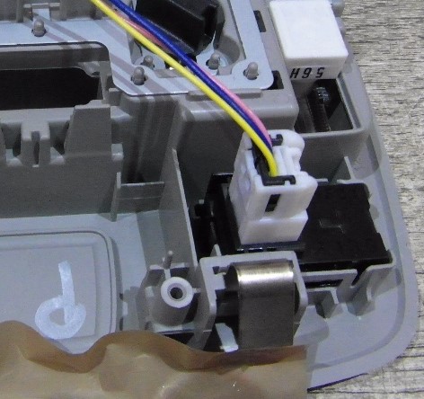

В помощь тем кто захочет заменить ГУ PA61M0 (комплектация GL) на радио с bluetooth PA61M1 (комплектация GLX).
Необходимо:
1. Руль с кнопками БТ.
2, Микрофон (подходит от Витары, Митсубиси ASX), устанавливается в плафон.
3, ГУ с БТ PA61M1.
4. Найти или сделать кабель (3-х жильный) от микрофона до проводки на левой стойке. В качестве штекеров на кабель можно взять разъемы от компьютерного процессорного кулера. Внимание, если на стойке последовательность проводов Ж-Ф-С, то на микрофоне Ф-С-Ж. Ф - сигнал, С - общий, Ж - питание микрофона.
Рекомендую посмотреть видео по замене ГУ и руля, есть нюансы (при замене руля не откручивайте полностью гайку крепления).
Сама работа по замене занимает минут 30.

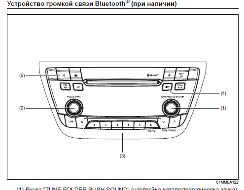

Скиньте пожалуйста ссылку где скачать руководство к штатной магнитоле на Сузуки new 2014г.в. (магнитола PA61M1) не получается подсоединить телефон по блютузу! Или подскажите пожалуйста как это сделать! Буду признателен!!! Спасибо заранее!!!
tlg
9 Декабрь 2014
74
г. Ижевск
new sx4, декабрь 2014, 2WD, 5МТ, GLX
Смотри стр. 5-71
