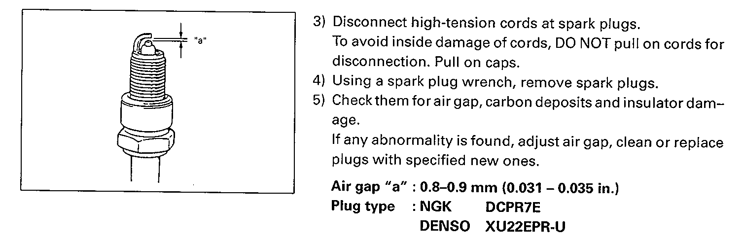

Надо бы проверить провода и свечи. На провода посоветовали побрызгать и движок должен затроить, если он троит втихую на холодную. А вот у свечей проверить зазор. Где -то видела, но не помню, сколько зазор должен быть на наших свечах. 0,9 мм?

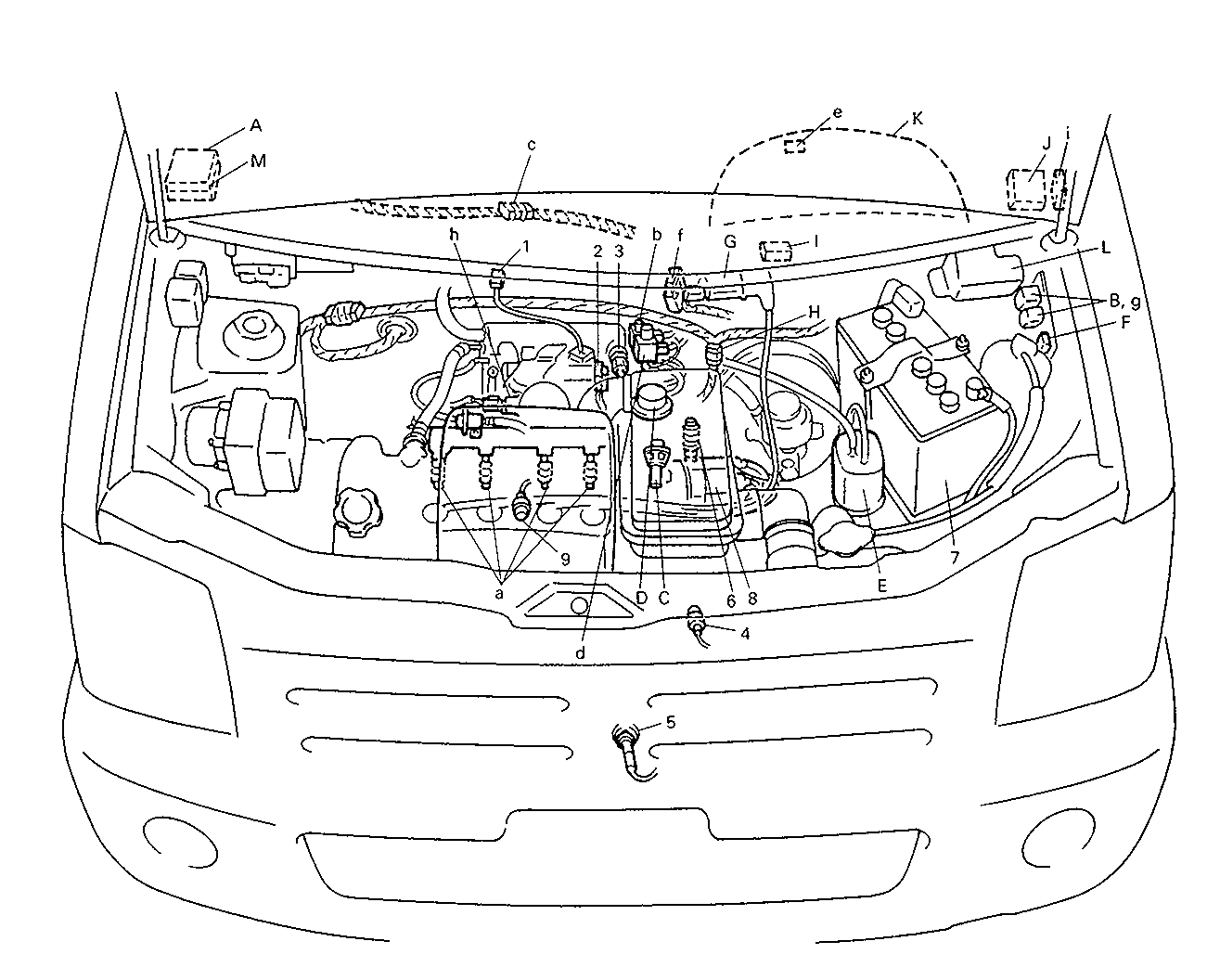

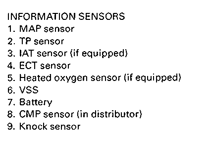

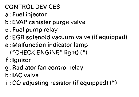

зазор по мурзилке.. просто для сведения..[DOUBLEPOST=1417549156,1417548740][/DOUBLEPOST] Посмотреть вложение 69033 [DOUBLEPOST=1417549194][/DOUBLEPOST]
[DOUBLEPOST=1417549232][/DOUBLEPOST] Посмотреть вложение 69035 [DOUBLEPOST=1417549263][/DOUBLEPOST]
[DOUBLEPOST=1417549293][/DOUBLEPOST]
[DOUBLEPOST=1417549415][/DOUBLEPOST]Мальчики, скажите, пожалуйста, какой из датчиков может прямо влиять на зажигание..Возможно датчик массового расхода воздуха и датчик температуры охлаждающей жидкости..
ШРАЙБИКУС
17 Сентябрь 2008
3,513
268
Я уже конечно не мальчик, но если можно отвечу, никакой кроме датчика детонации.
