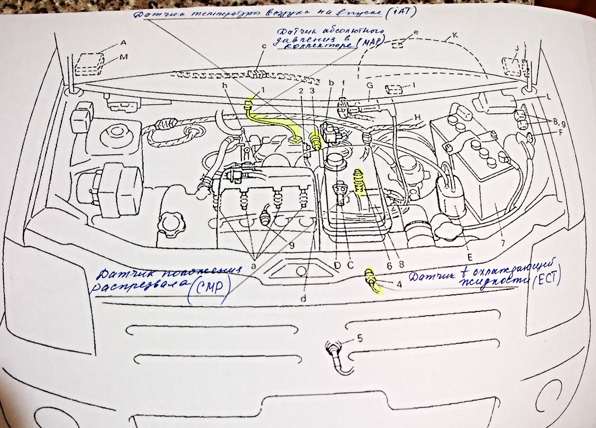

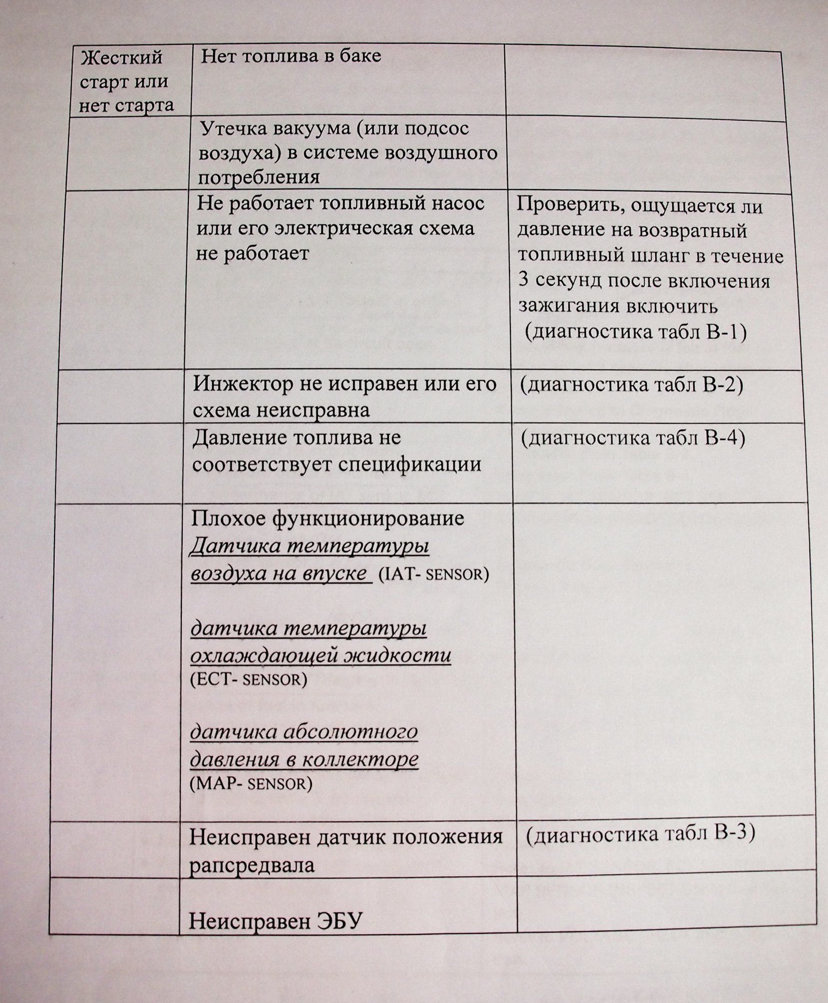

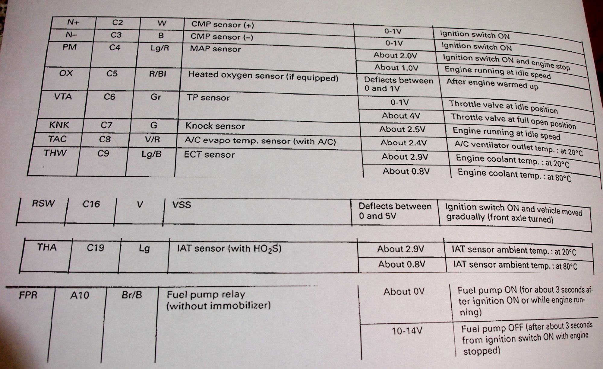

Цепь у машинки, а не ремень.. так что это предположение отпадает. А по датчикам разобралась. Выкладываю инфу. В этом направлении надо и шуршать. Информация к размышлению по каждому из датчиков. Кто что может сказать.[DOUBLEPOST=1417630144,1417623252][/DOUBLEPOST]И еще вопрос. Можно ли поколхозить с мап-сенсором в случае чего..заменить на какой-нибудь чужой. Свой стоит дорого.
Вот втемяшилось то тебе в башку, сдёрни с него шланг при работающем движке и сразу всё узнаешь.
