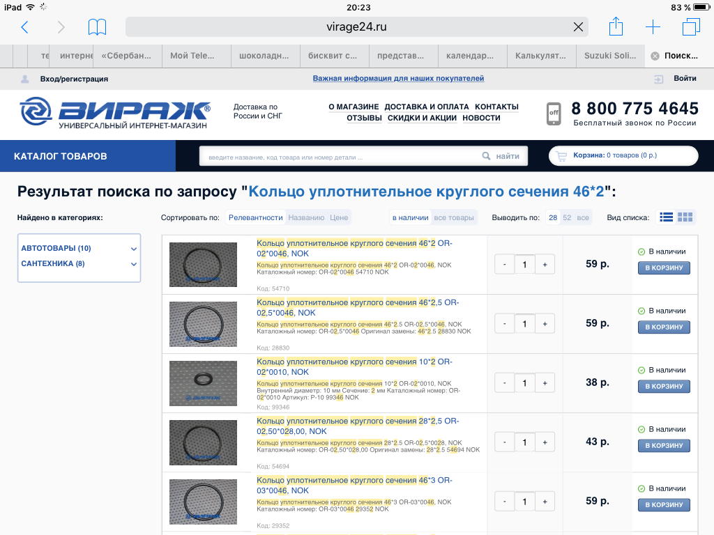

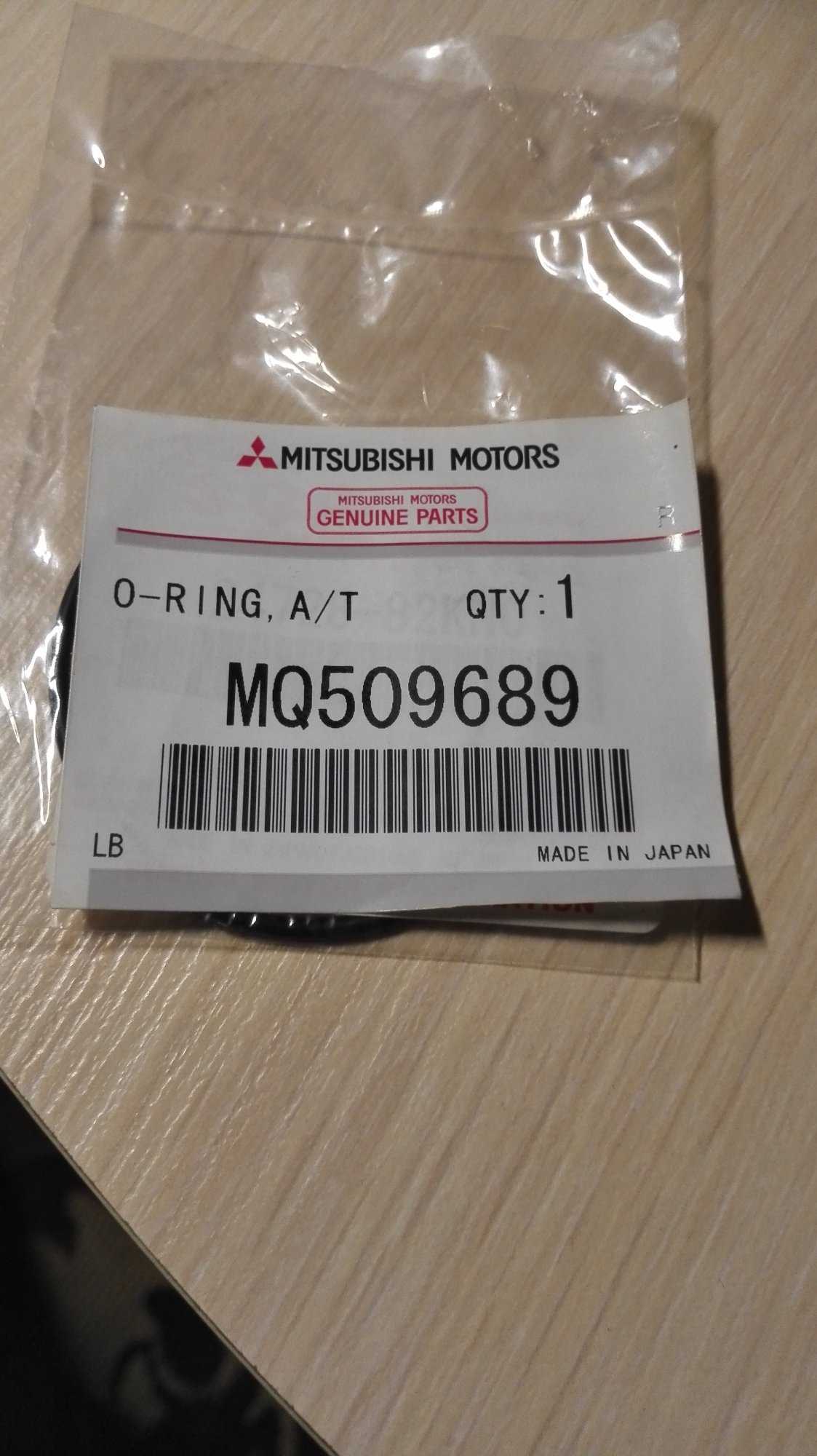

Здравствуйте всем! К вопросу о уплотнительном кольце для стакана фильтра тонкой очистки CVT прилагаю скрин магазина где преобрел и поставил данное кольцо на свою машину.Наше самая верхняя строка (46*2) за 59₽.При покупке уточняйте чтоб из маслостойкий резины было изготовлено кольцо!!!Удачи всем на дорогах!

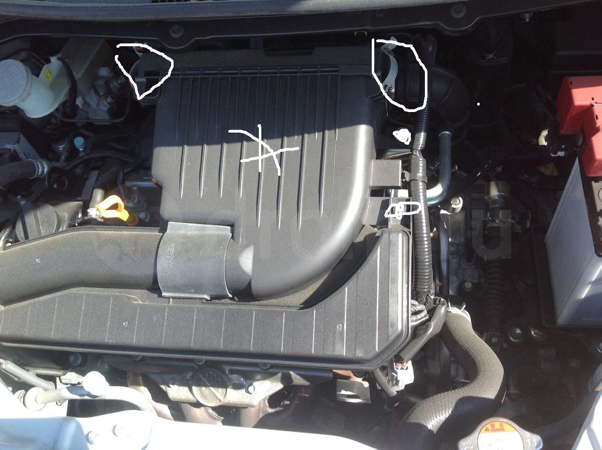

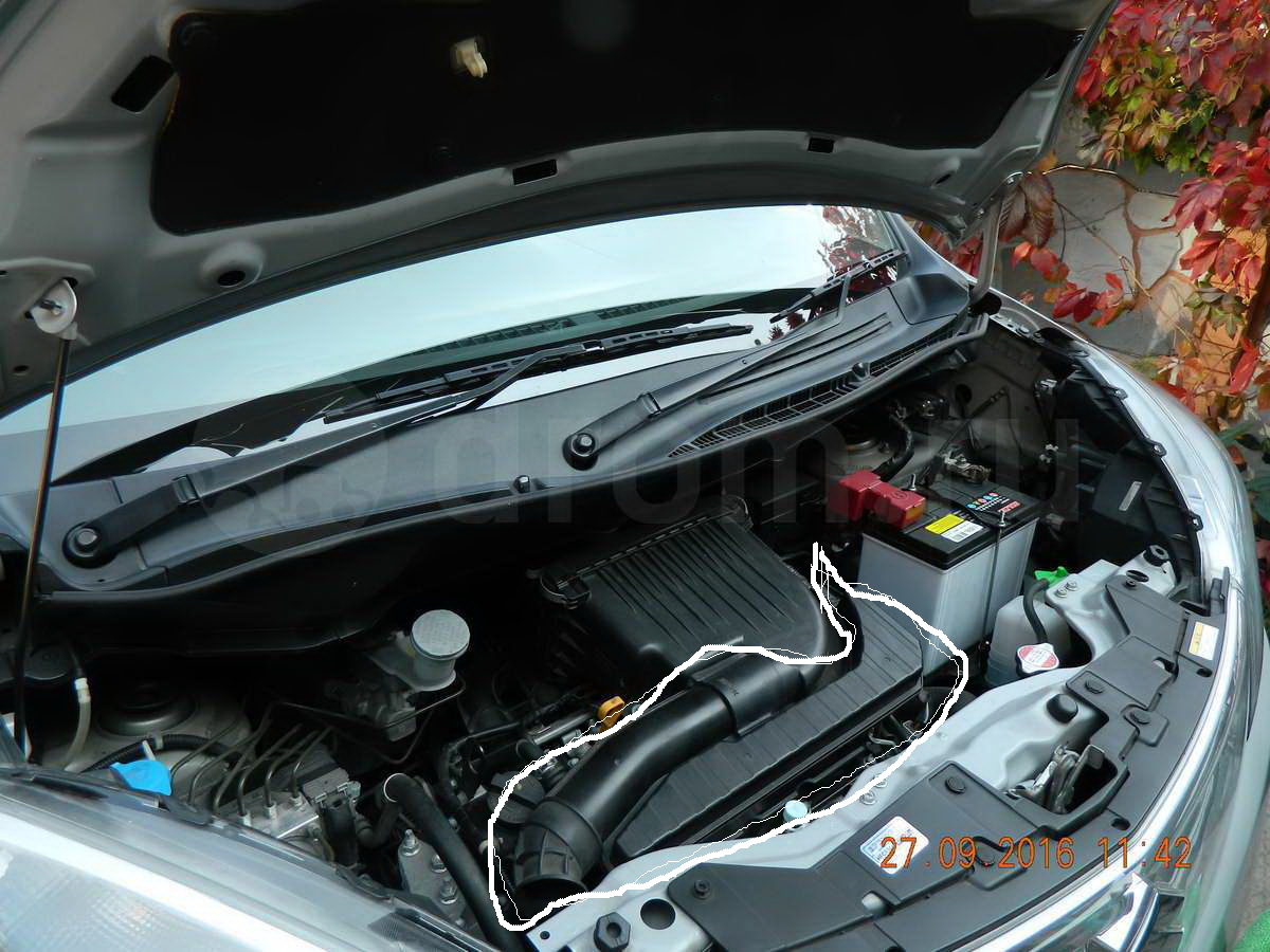

Товарищи хелп...как менять воздушный фильтр и где он вообще?
АТРАЙ7-САЯНСК
13 Май 2014
503
160
69
Усолье-Сибирское
AngelDEA, Фильтр под капотом,не нашел норм .фото моторного отсека,сначала освобождаешь (крепление ) воздухозаборника и снимаешь его,Обведено белым, потом сам корпус фильтра=помечен крестом (2 болта м6 и 2 защелки по углам ,нижняя часть ничем не крепится ,(((только 2 плоских выступа вставляются в прорези и защелкивается видимыми защелками вверху по углам))) раздвигаешь крышку и корпус= фильтр виден, менял уже несколько раз... муторно но как то так,сложно потом попасть в прорези -чтоб плотно прижать и закрыть защелки...

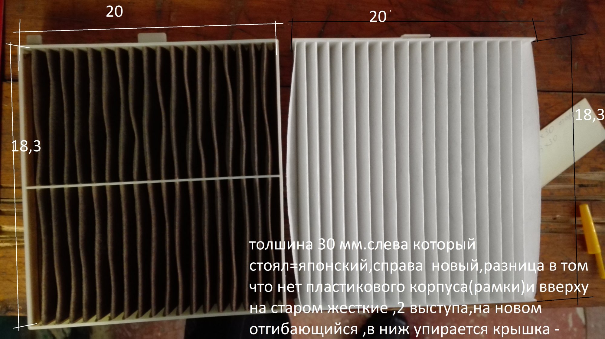

Упс не тот...салонный
АТРАЙ7-САЯНСК
13 Май 2014
503
160
69
Усолье-Сибирское

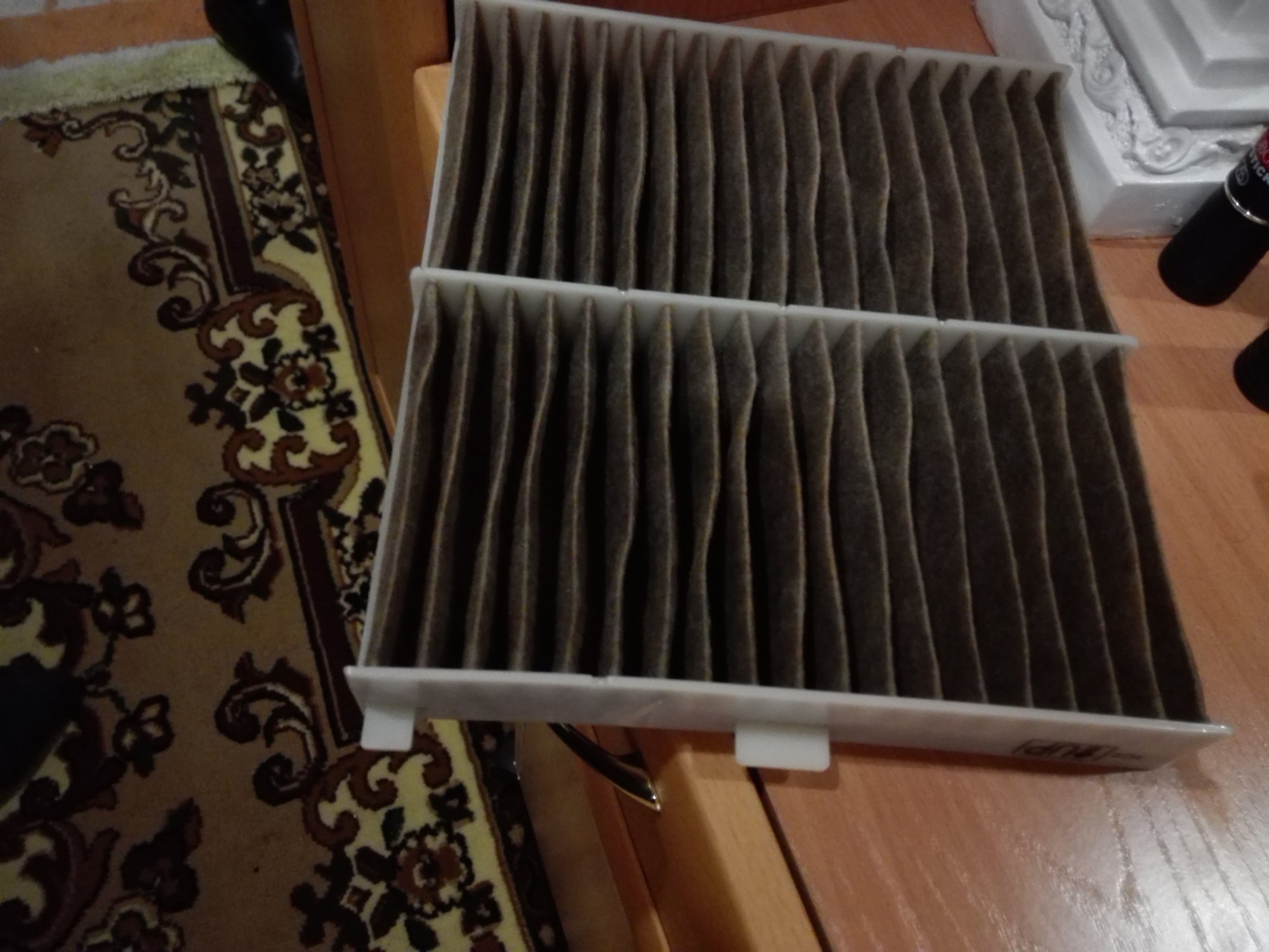

AngelDEA, Салонный за бардачком, открываешь его ,сжимаешь с боков=где упирается и не дает открыться больше(упоры) опускается вниз сильнее и вообще убираешь в сторону ,за ним крышка прямоугольная примерно 21см*3,5 см по краям защелки, =фильтра= грязный -старый белый новый......

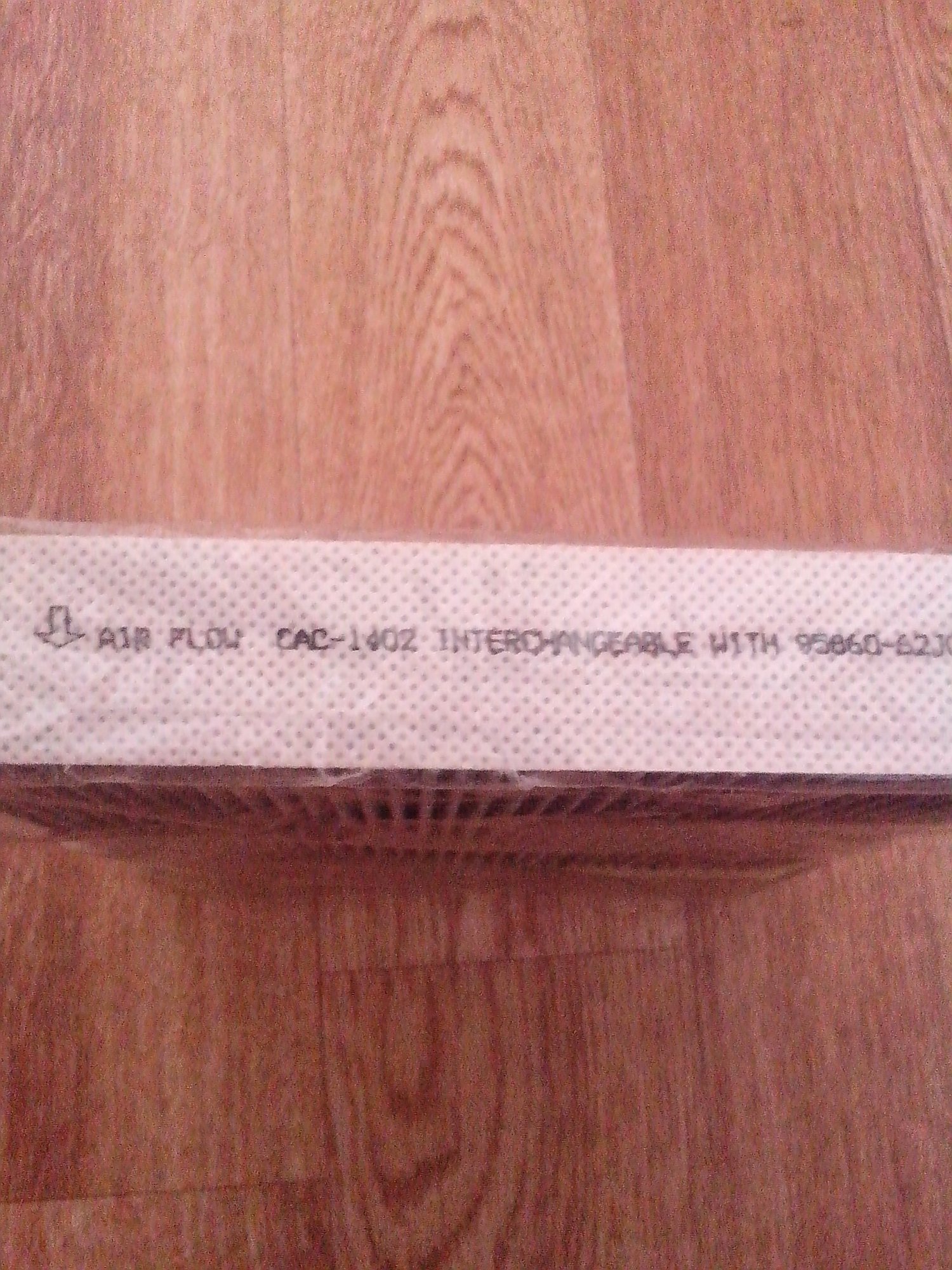

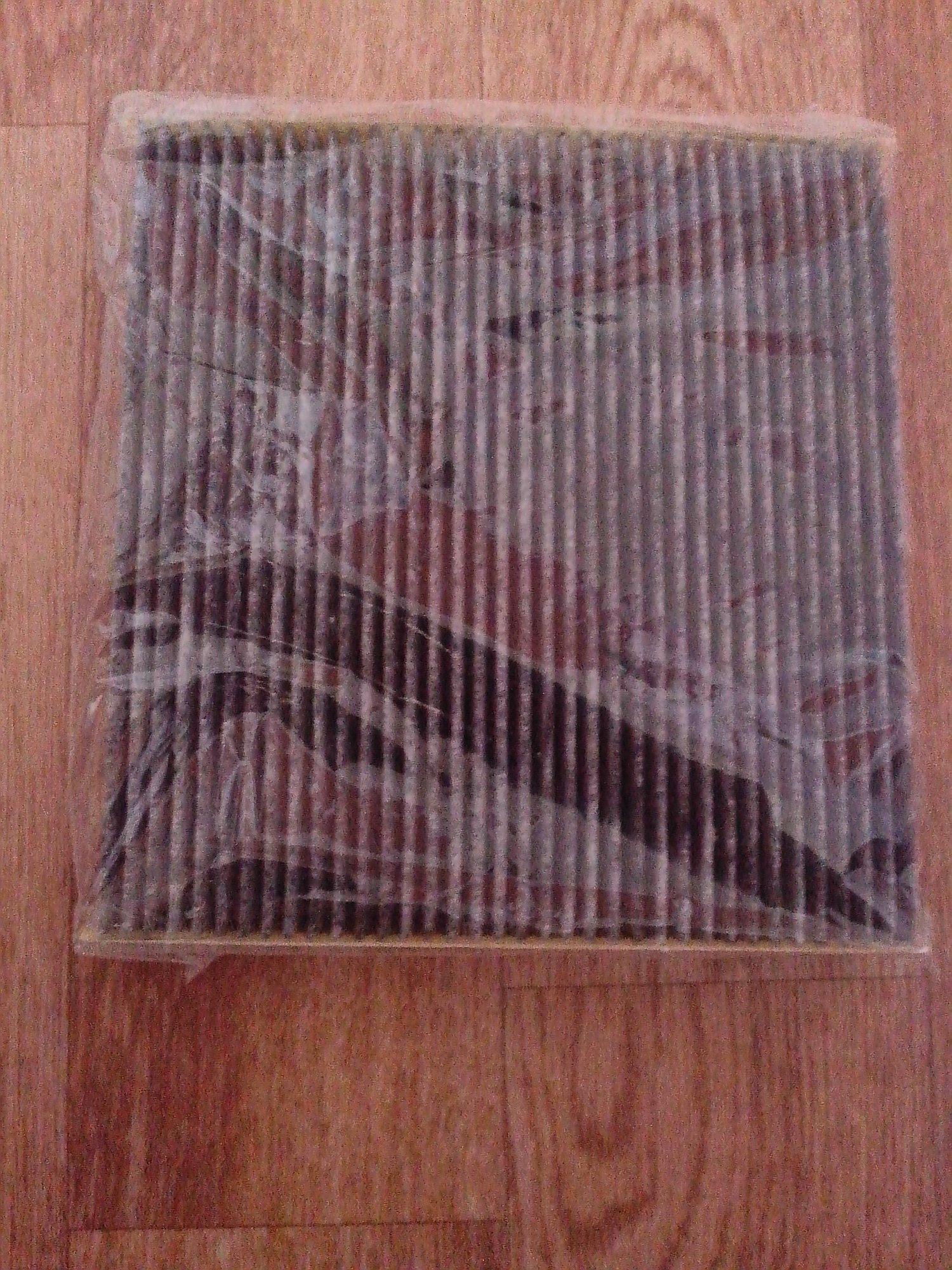

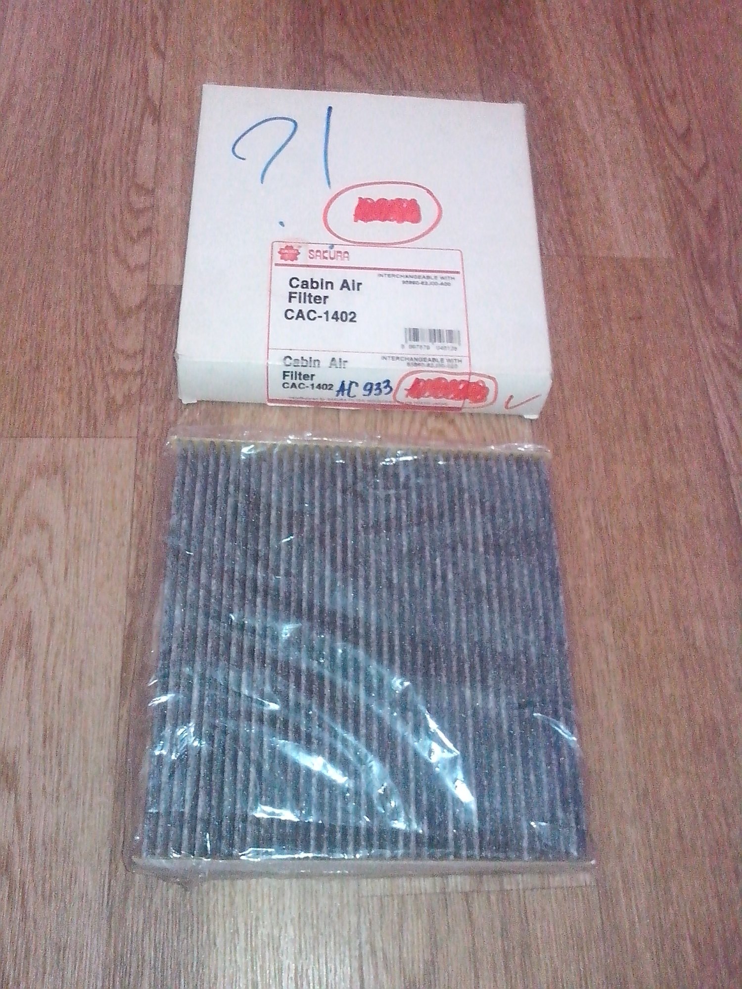

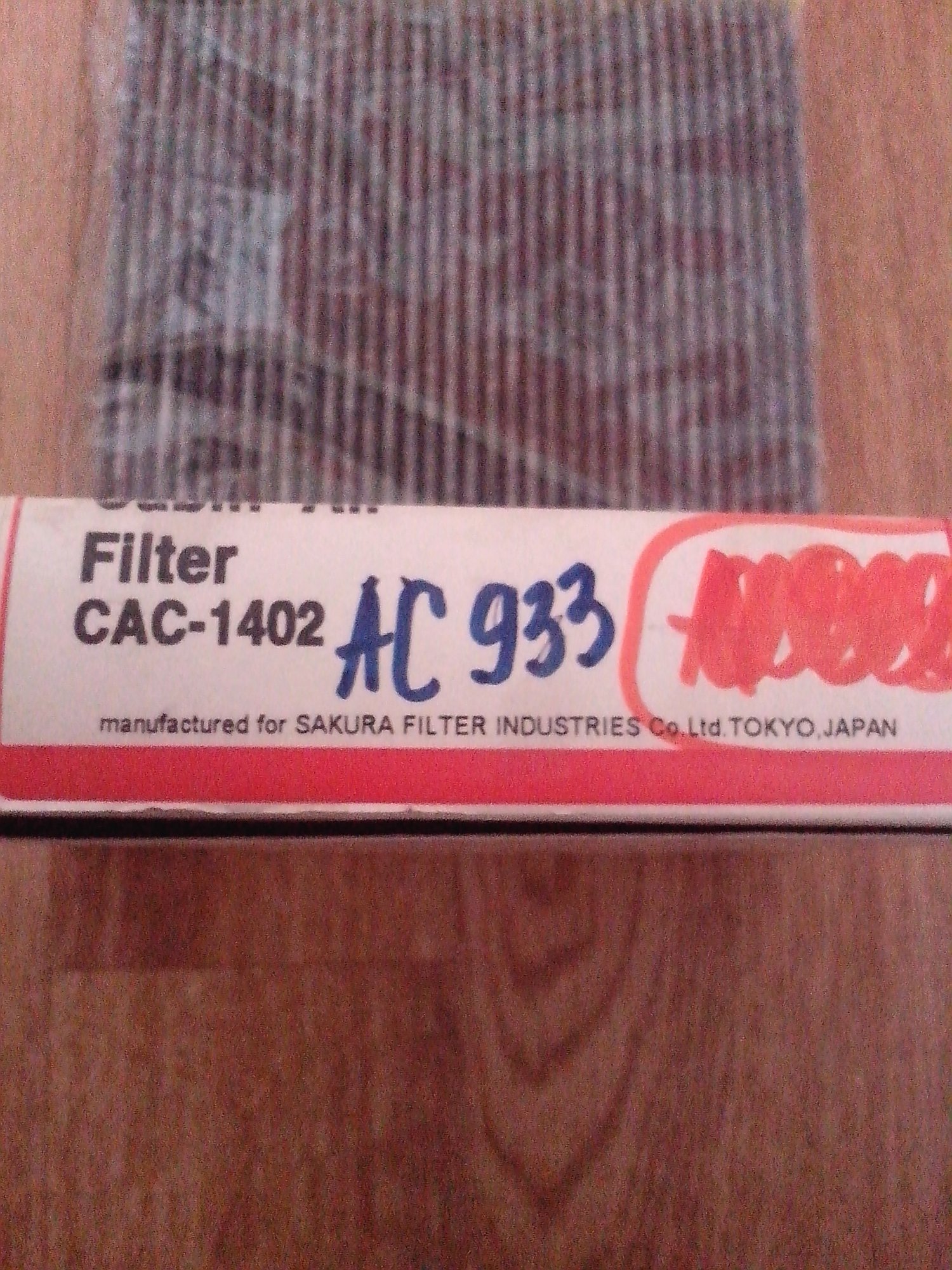

Здравствуйте всем! Прилагаю фото и каталожные номера угольного салонного фильтра. IMG_20170308_084856.jpg IMG_20170308_084659.jpg IMG_20170308_084718.jpg IMG_20170308_084743.jpg

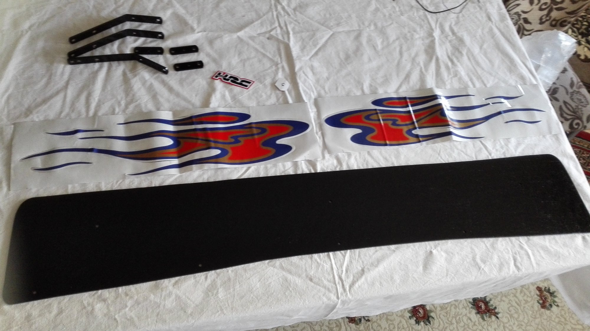

Николай здраствуйте. Меня зовут Евгений , у меня SUZUKI SOLIO 2012 года 2WD. Спибо за ваши советы многое подчерпнул. Интересует как Вы установили проставки задних пружин( если можно с фото ).На свою машину расходники беру через интернет магазины EXIST.RU и EMEX.RU всё доступно и дешевле чем в магазине , большой выбор аналогов. На ЭМЕКС пробивается по модели кузова MA15S как SUZUKI WAGON R или как MITSUBICHI DELIKA D2 кузов MB15S . Если смотреть как делику то схем больше. Заранее спасибо.

Ответил в личном сообщении.

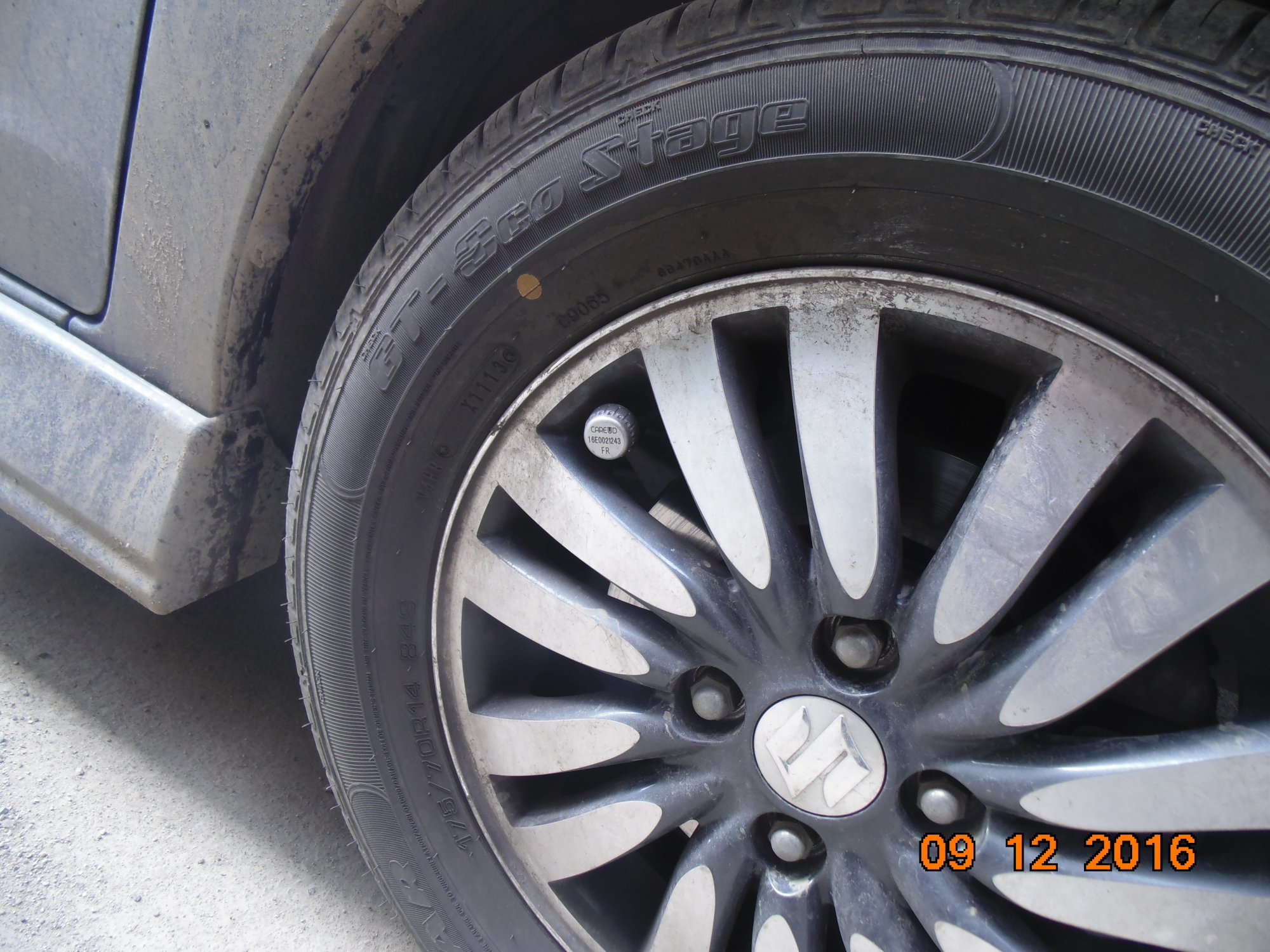

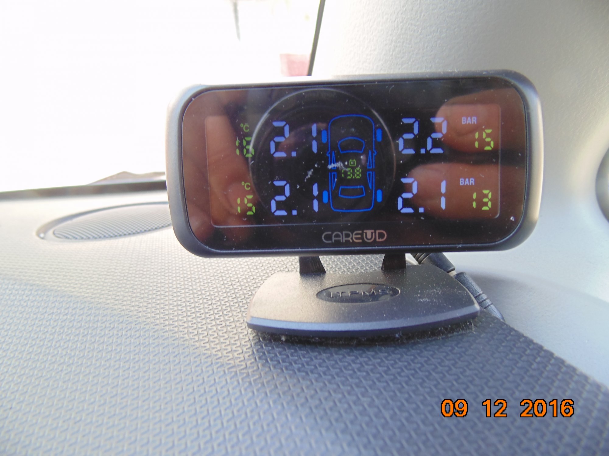

Вот такой гаджет установили себе в авто. Это устройство контролирует давление и температуру воздуха в шинах. При падении давления до 1.9 датчик сигнализирует звуковым сигналом и миганием той шины где упало давление
В каждое колесо вкручивается датчик. Очень удобно, постоянный контроль давления в шинах.

Полезная вещь, но есть один момент. Как защитить колпачки от кражи?
Бывает и простые колпачки скручивают мальчишки-шалунишки
Есть такой же девайс, но вместо колпачков ставится ниппель с измерителем давления и передатчиком. Его без разбортовки не снимешь.
Стоит подороже конечно.
Если авто остается долгое время без присмотра,конечно могут и стырить,но как быть ,если у меня 2 комплекта колес = 2 монитора ставить или менять вместе с колесами,а тут только датчики поменял и все,к тому же просто закрутить спецключиком потуже и просто руками никто не открутит.[DOUBLEPOST=1493169778,1493104111][/DOUBLEPOST]После попадания несколько раз в неприятную ситуацию, летом на природе, забывал выключать зажигание, и зимой после длительной стоянки разрядки аккамулятора и невозможности запуска двигателя как следствие, а свет как назло отключали на несколько дней в гаражном кооперативе, поискав в инете найдено устройство

Парни вопрос такой
Кто как колхозил салонный фильтр...пропускает пыль с боков где нет картонок.
Япы не могли блин его сделать полностью картонным...и паралончик приклеить...мож кто знает вариант с другой машины без переделок?[DOUBLEPOST=1493529411,1493529316][/DOUBLEPOST]Проклеил вкруг паралоном...но стороны где нету жестких картонок прогибаются и толку никакого...надо чтото жесткое колхозить...
АТРАЙ7-САЯНСК
13 Май 2014
503
160
69
Усолье-Сибирское
Делаешь жесткую рамку по размеру (пластик -оргстекло) что угодно немного клея,чтоб не вываливался-вставил ,вот тебе и в рамке фильтр..... а снаружи поролон, у меня стоял родной из японии жесткая пластиковая рамка.[DOUBLEPOST=1493741512,1493531232][/DOUBLEPOST]ВОПРОС .
