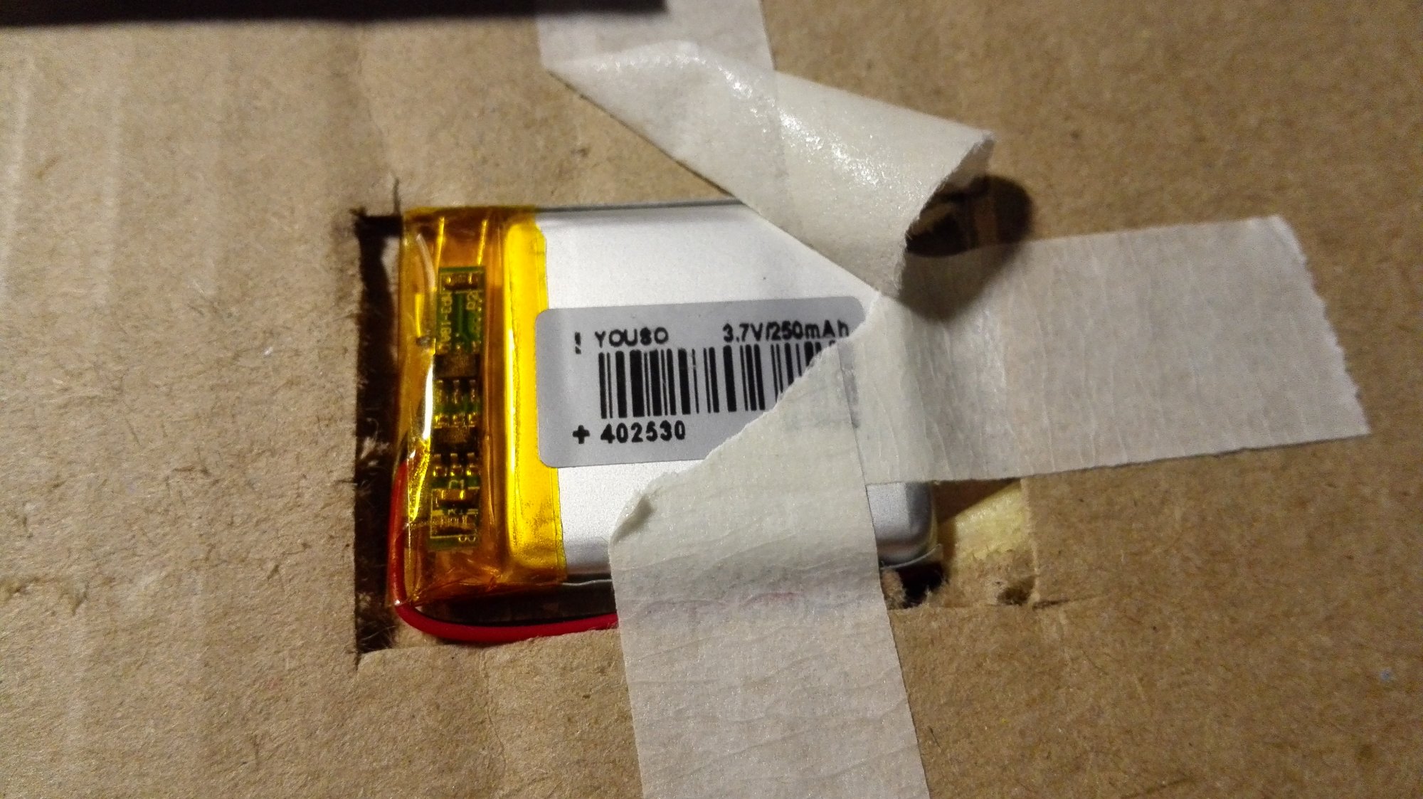

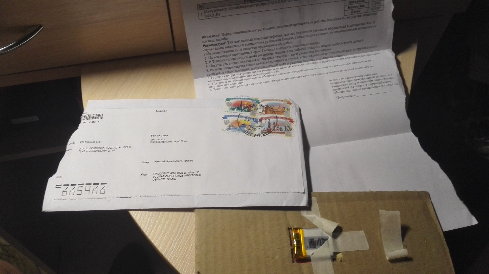

Пришла посылка, точнее заказное письмо, думал Новый Год .месяц ждать,9 дней из Орла, быстро, уже перепаял, проверил, сразу включился без подключения к сети, правда показывает 50% заряда, но все равно работает, ролики дописывает при отключении питания, как новый, завтра проверю на машине.Фото не делал, выкладывал раньше, как разбирать, просто отрезал провода и припаял по цвету.

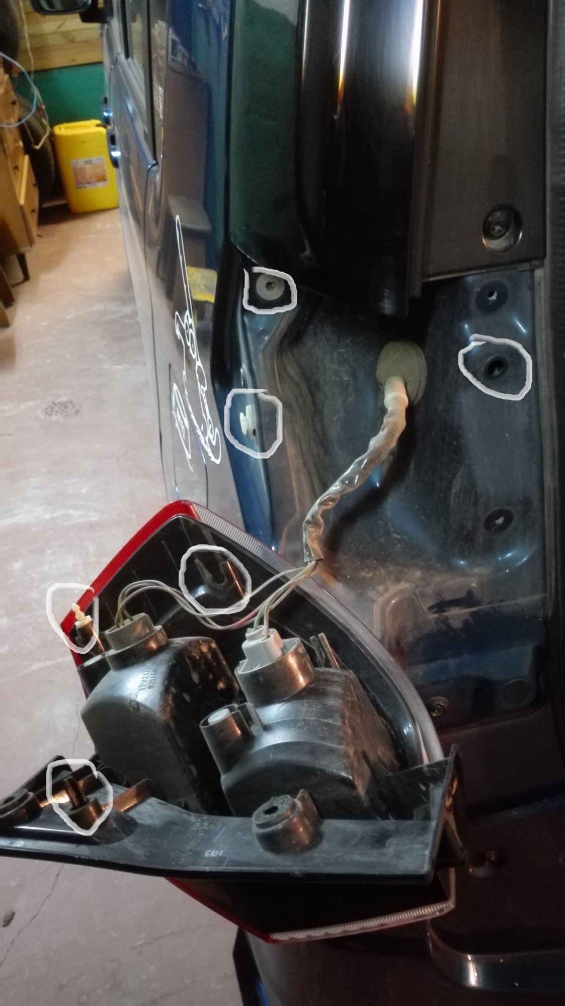

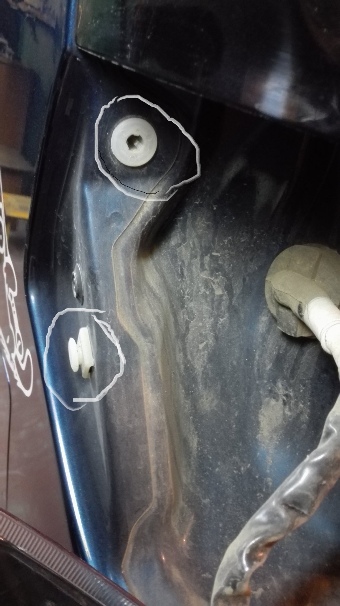

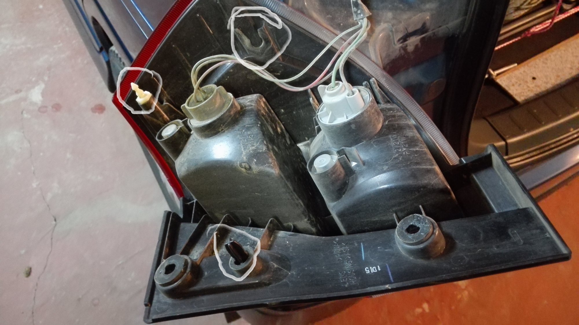

Сгорела лампа заднего стопаря...как его оттуда выковырять...два болта открутил...но его чтото держит?

Вытягиваешь строго назад,держится на клипсах=смотри фото.
На днях менял.
Откручиваешь два винта и тянешь на себя фонарь, только осторожно.
Чуть-чуть пошатывая или покачивая.
Он крепится еще на клипсах.
У меня "соскочил " легко. Но только в тепле надо делать, не сломать чтоб
