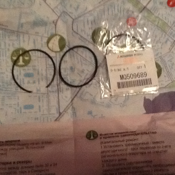

Дорогие форумчане! Большая проблема! Нужен стакан фильтра вариатора, сломалась проушина при неправильной установки. Где можно его купить? Или его код товара, может кто знает? Заранее благодарю!
добрый вечер, MQ509688 это оригинальный код от делики. купить можно на емексе, екзист, автодок.

Всем здравствуйте! Эксплуатация уплотнительного кольца за 59р. проходит успешно,нет никаких нареканий! Вентилятор печки, чудесным образом заработал, после нескольких дней стоянки ,в ожидании заезда по этому поводу к спецам!! Что это было никто не знает, спецы разводят руками. Теперь появилась другая проблема, при выкрученном в крайнее левое или правое положение руля, при добавлении газа слышен свистит. Что это значит и в чем проблема , кто подскажет? На прежнем авто , такой свист означал кончину подшипника натяжного ролика ремня навесного оборудования. Заранее благодарен за советы!

Всем здравствуйте! Колечко за 59р. пока без нареканий исполняет свою функцию. Теперь по поводу головного устройства,подойдет любое размером 2din. Распиновка у всех стандартная, единственная проблема, это стандарт ТВ. камеры заднего вида, он может несовпадать с ТВ стадартом головного устройства. Тогда придется покупать другую. У япов камеры в 99% случачх работают в NTSI стандарте, поэтому если головное поддерживает его, то нет никаких проблем! Да и еще ТВ модуль работает в таком же стандарте, что и камера, поэтому его менять или адаптер ставить , чтоб ТВ наше смотреть![DOUBLEPOST=1481971960,1481385262][/DOUBLEPOST] image.jpeg image.jpeg Здравствуйте всем! Получил оригинал уплотнительного кольца, как и обещал , публикую фото. Крайнее левое , которое стояло изначально,в центре купленное за 59р , ну и оригинал справа.

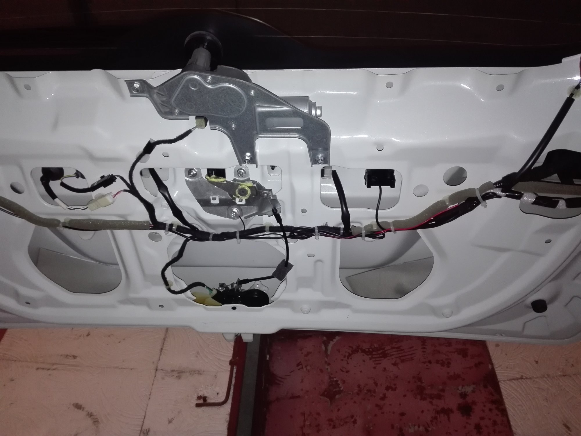

Никто не снимал фонарь на задней двери внутри на стекле,как крепится??

Судя по картинке из каталога, кожух просто защелкивается, а фонарь на двух винтах.[DOUBLEPOST=1482496114,1482495996][/DOUBLEPOST]Вот картинка от вагон р покрупнее, у них кожух на винтах крепился
Ох... уже точно и не помню, то ли прикручен гайками, то ли на клипсах. Есть фото без обшивки, но как раз их и не видать. Обшивка на клипсах держится.

Спасибо всем,нужда была ,((( кожух просто защелкивается, а фонарь на двух винтах)).и ответ в предыдущем сообщении, задумался о установке второго регистратора на заднее стекло машины,и чтоб спрятать проводку и подключить к фонарю освещения,провод спрятал,подключить по примерам что нашел,к фонарю,не вышло ,или все время питание есть(работает) или отключается через несколько секунд после закрытия дверей, пока в прикуриватель,
