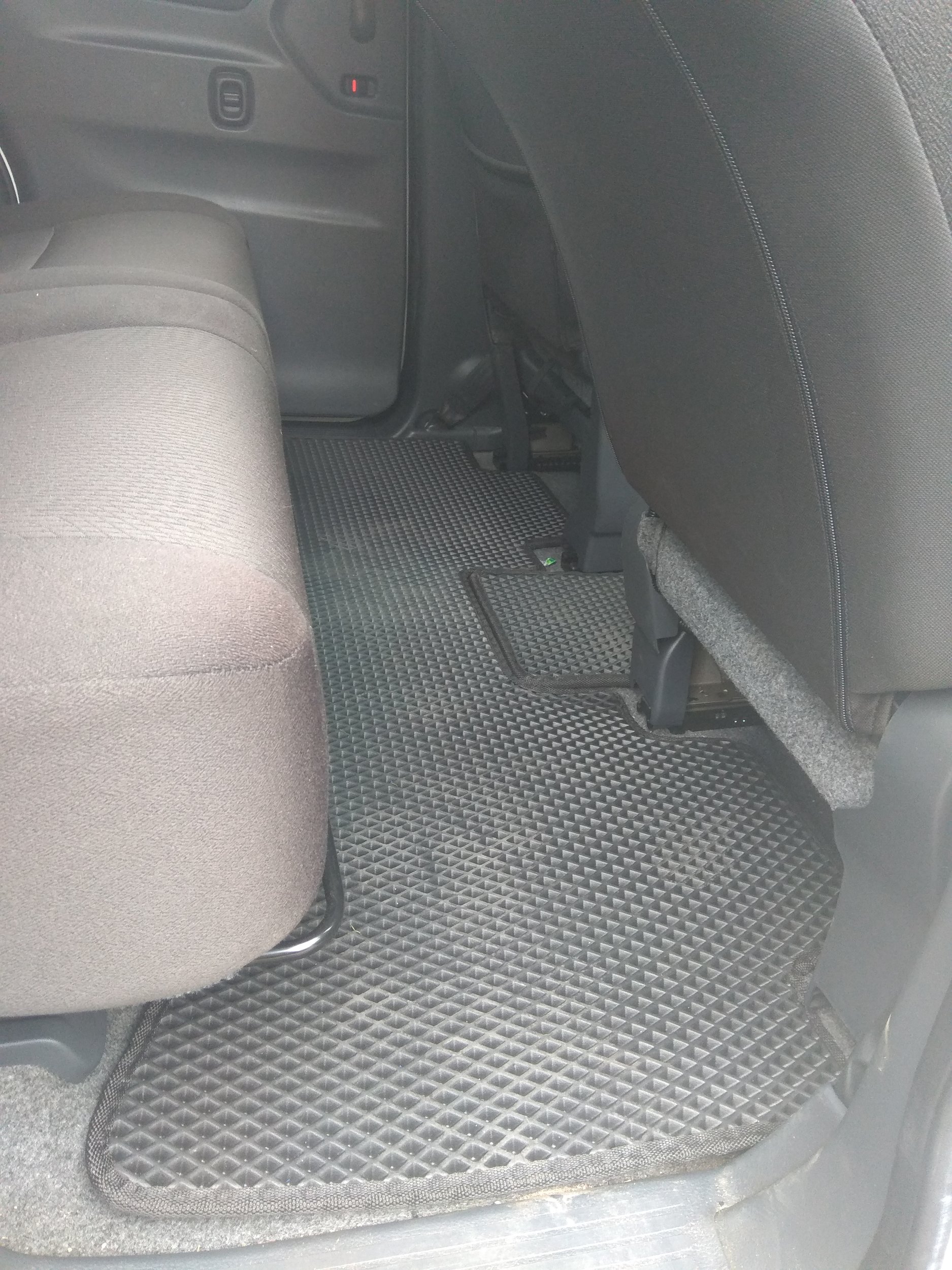

Сделал ево-коврики. Ваще классно весь пол закрыли всего за 2400[DOUBLEPOST=1507014744,1507014406][/DOUBLEPOST]Вроде бы привык к машинке. Шумка кшна ппц - надо чёт придумать. В основном используется для поездок в мск 3 раза в неделю. Вроде и расход устаканился в районе 6.5л при этом стиль езды разный бывает от 90 до 140. На 325км уходит от 20 до 22л бензина. Причем расход от октана не зависит. Лил Газпром 92, 95, 95 gdrive. Мне кажется на gdrive чуть полегче едет но расход тот же.

Смотрятся неплохо ,по родным делали? только на мой взгляд под педали газа и тормоза надо было продлить,иначе грязь будет сыпаться......

Посмотрим. Там неровностей много, и сказали что изломаются сильно ковры

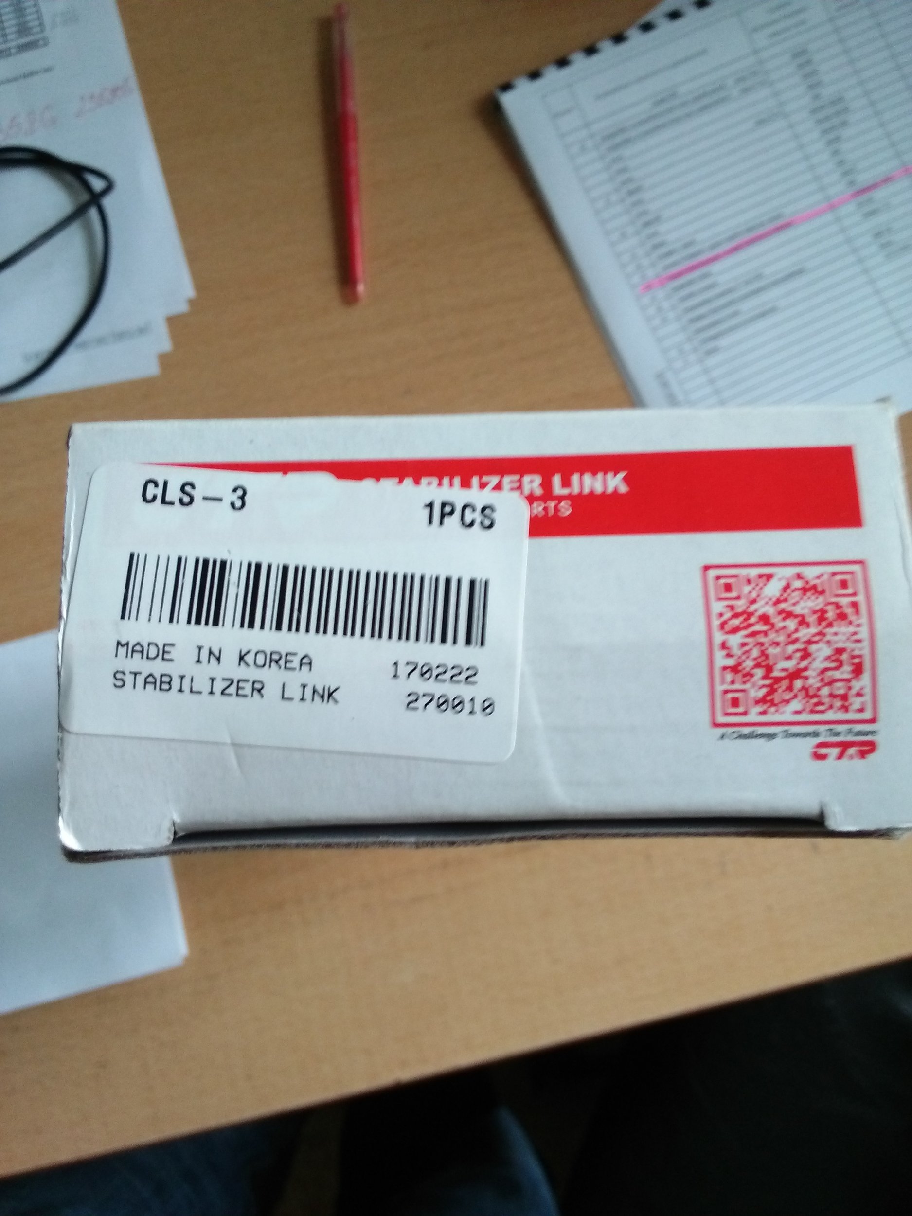

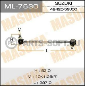

Нужны втулки переднего стабилизатора(резинки) и тяги (яйца).
Подскажите аналоги или от чего подходят, желательно с номерами.
В экзисте на втулки месяц ожидания т.е. отказ 99%, а тяг вообще нет.

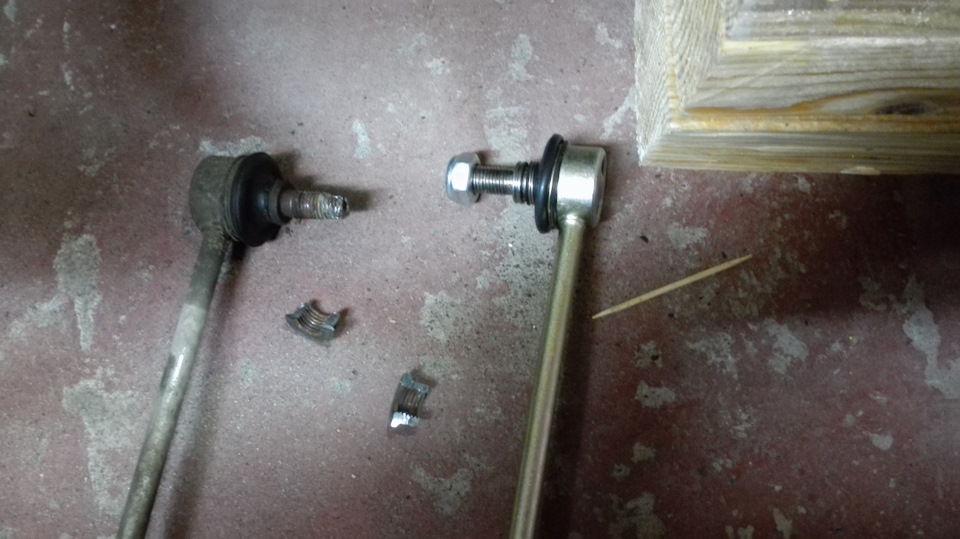

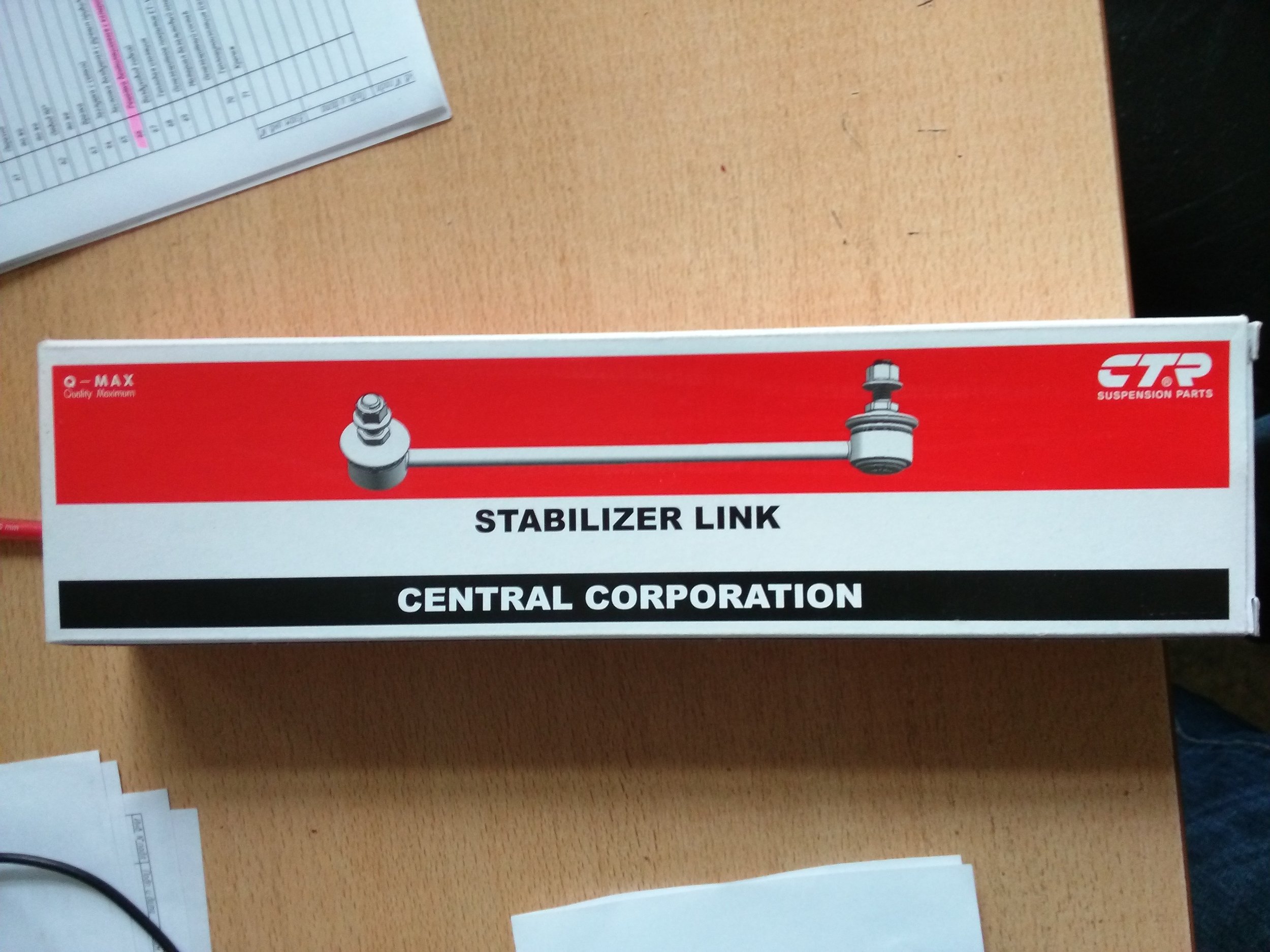

Не знаю что это такое,но догадываюсь что это-тяга стабилизатора поперечной устойчивости или (линк) =номер
4242080J00 =на рисунке другой номер,но размеры наши точно сам замерял по срезаной,менял с правой стороны,так как начало стучать по месту крепления,-гайка закисла-не смог открутить,пришлось срезать болгаркой.Про втулки не знаю.
Большой рахмет. Очень помогли.

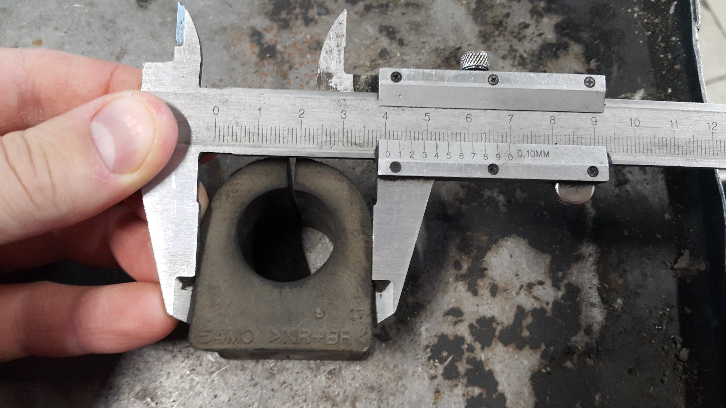

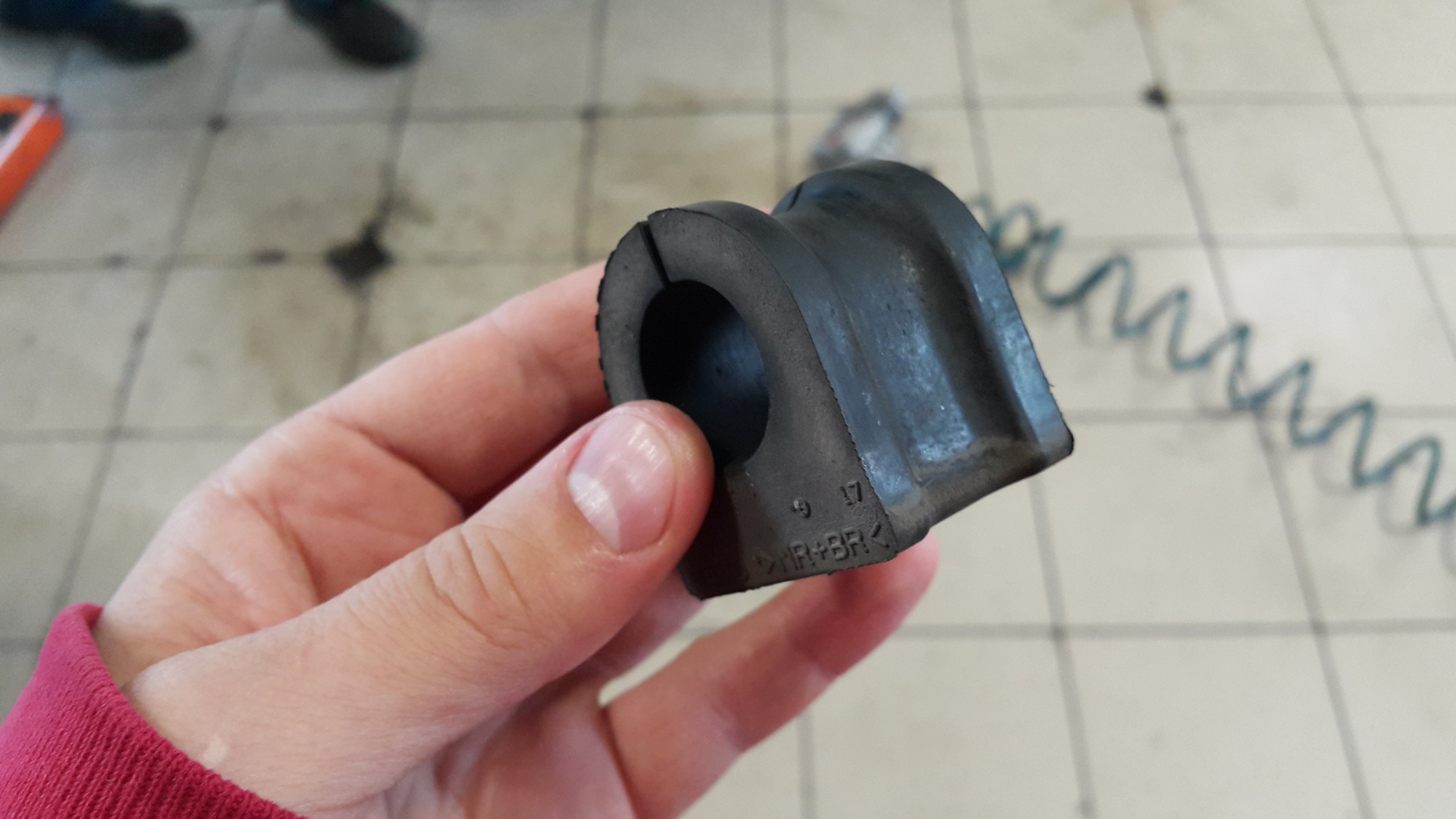

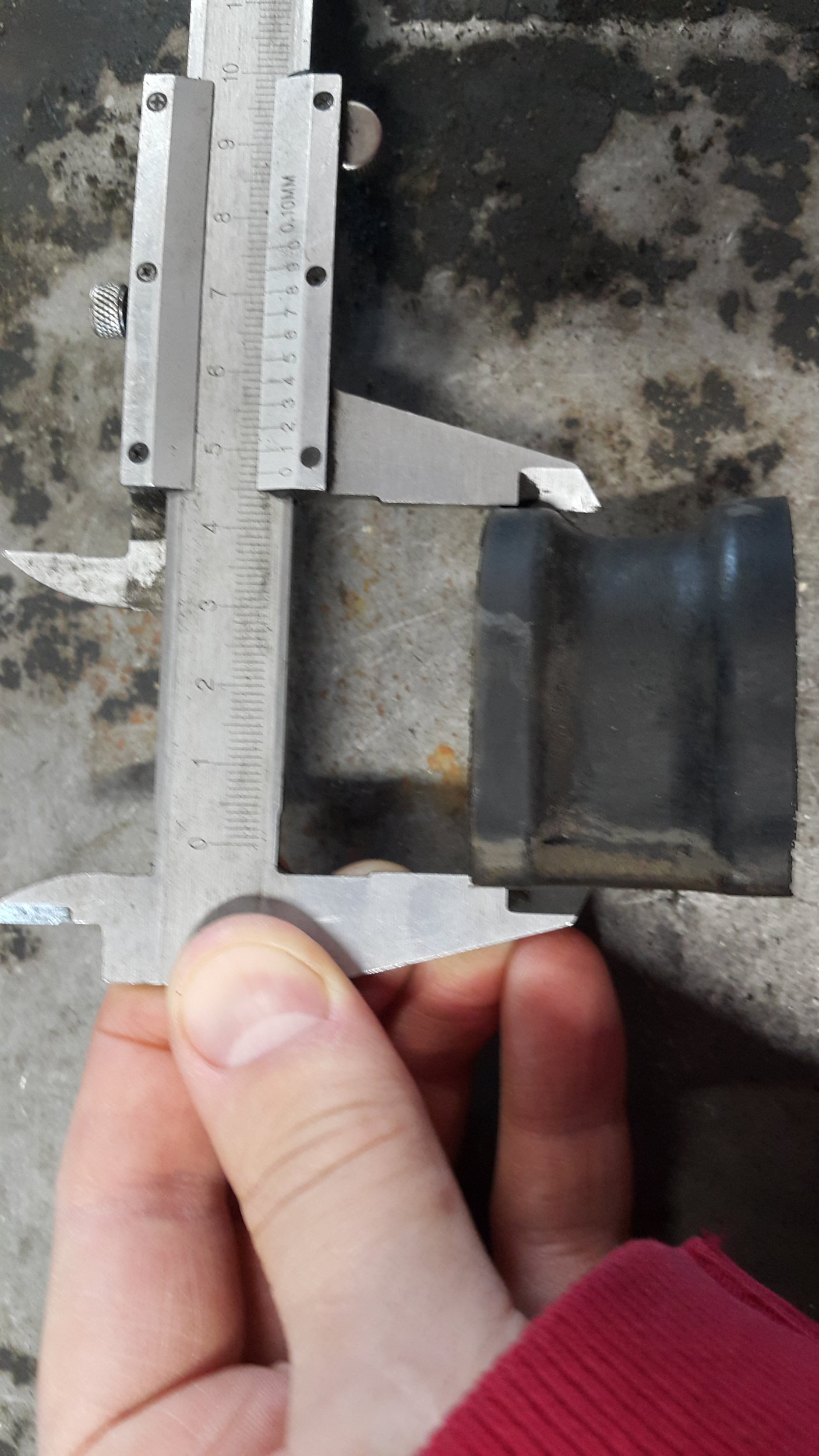

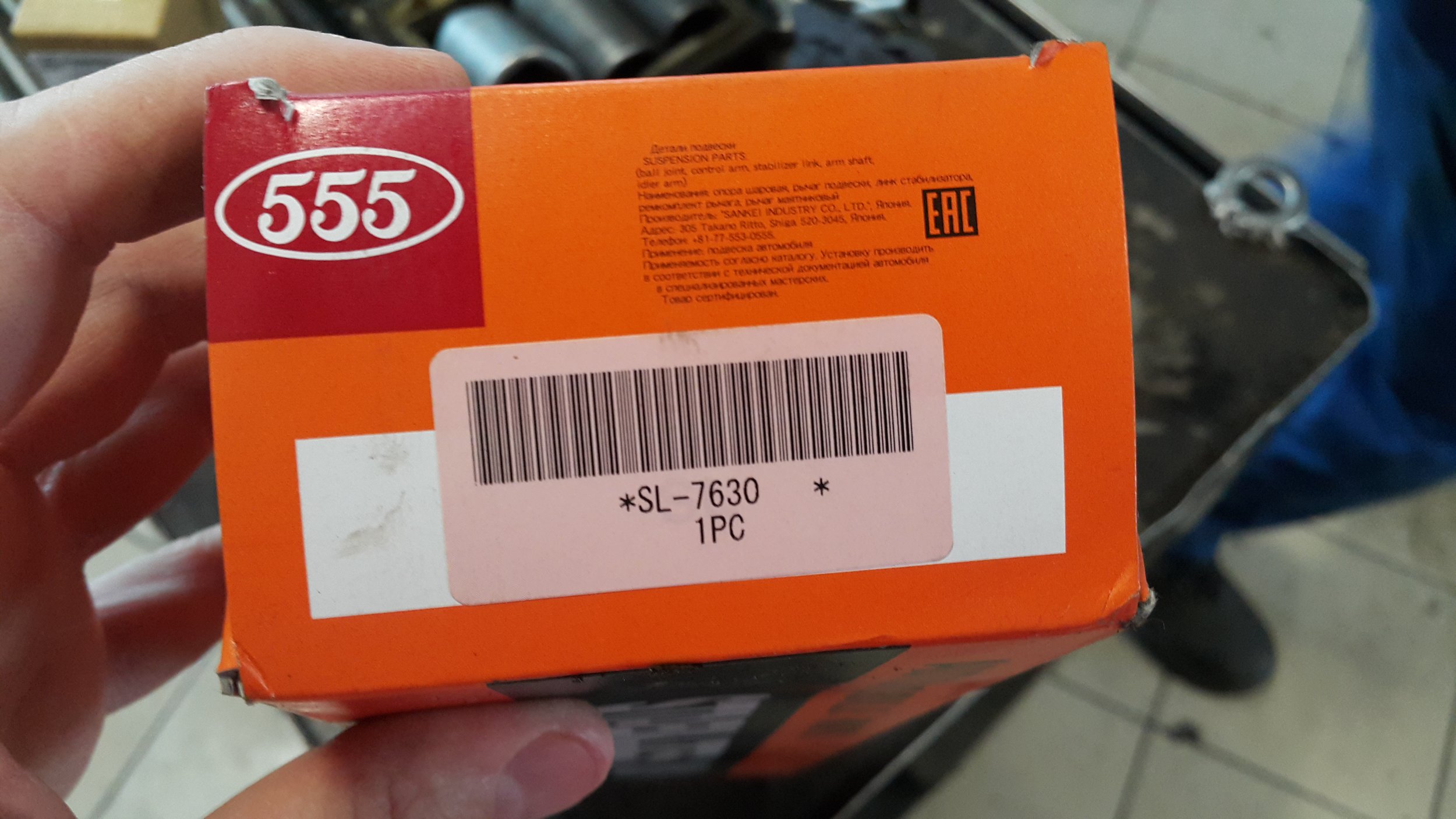

поменял тяги переднего стабилизатора на аналог "555" (единственное, что было в наличии) - спасибо АТРАЙ7-САЯНСК .

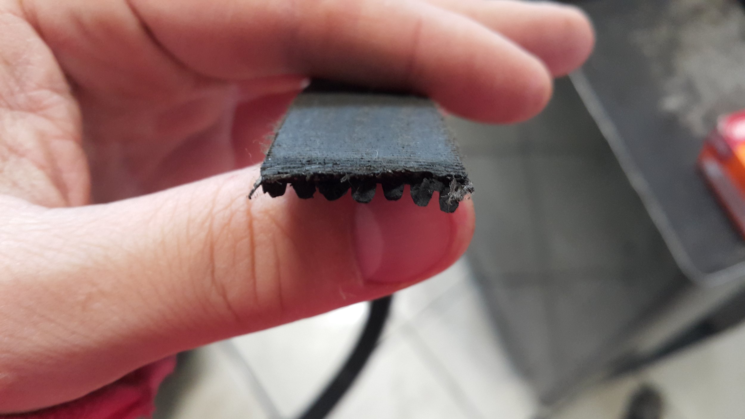

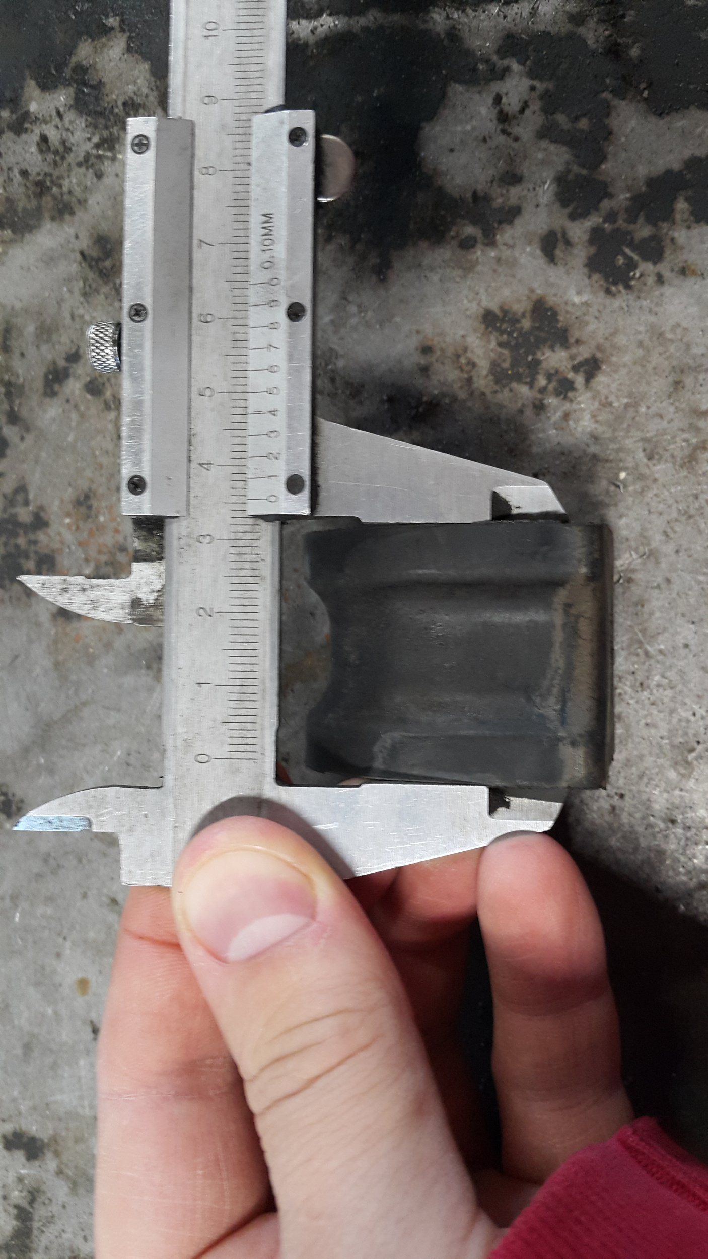

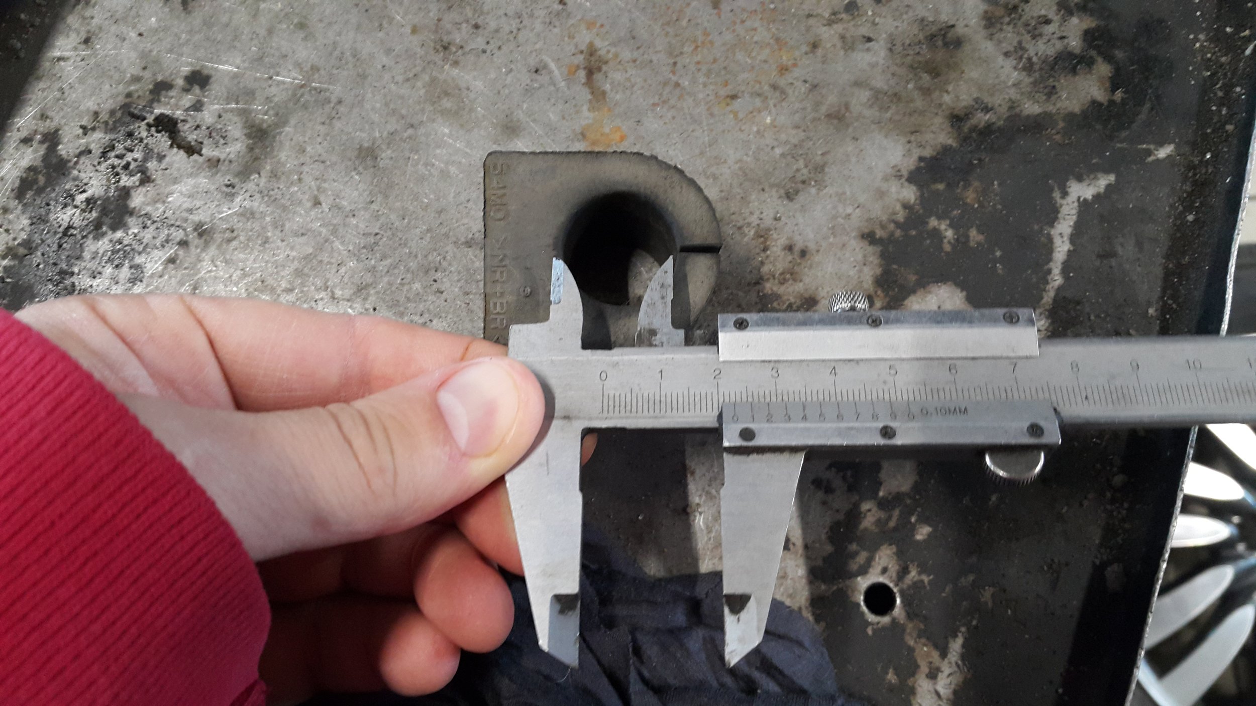

Втулки сняли и примерили, к сожалению предложенные, не подошли - буду заказывать оригинал. Подложили обрезок приводного ремня - стук пропал :))
Прикладываю фото с размерами. Может кому поможет.
Номер оригинала по каталогу MQ501011 - заменителей не нашел.

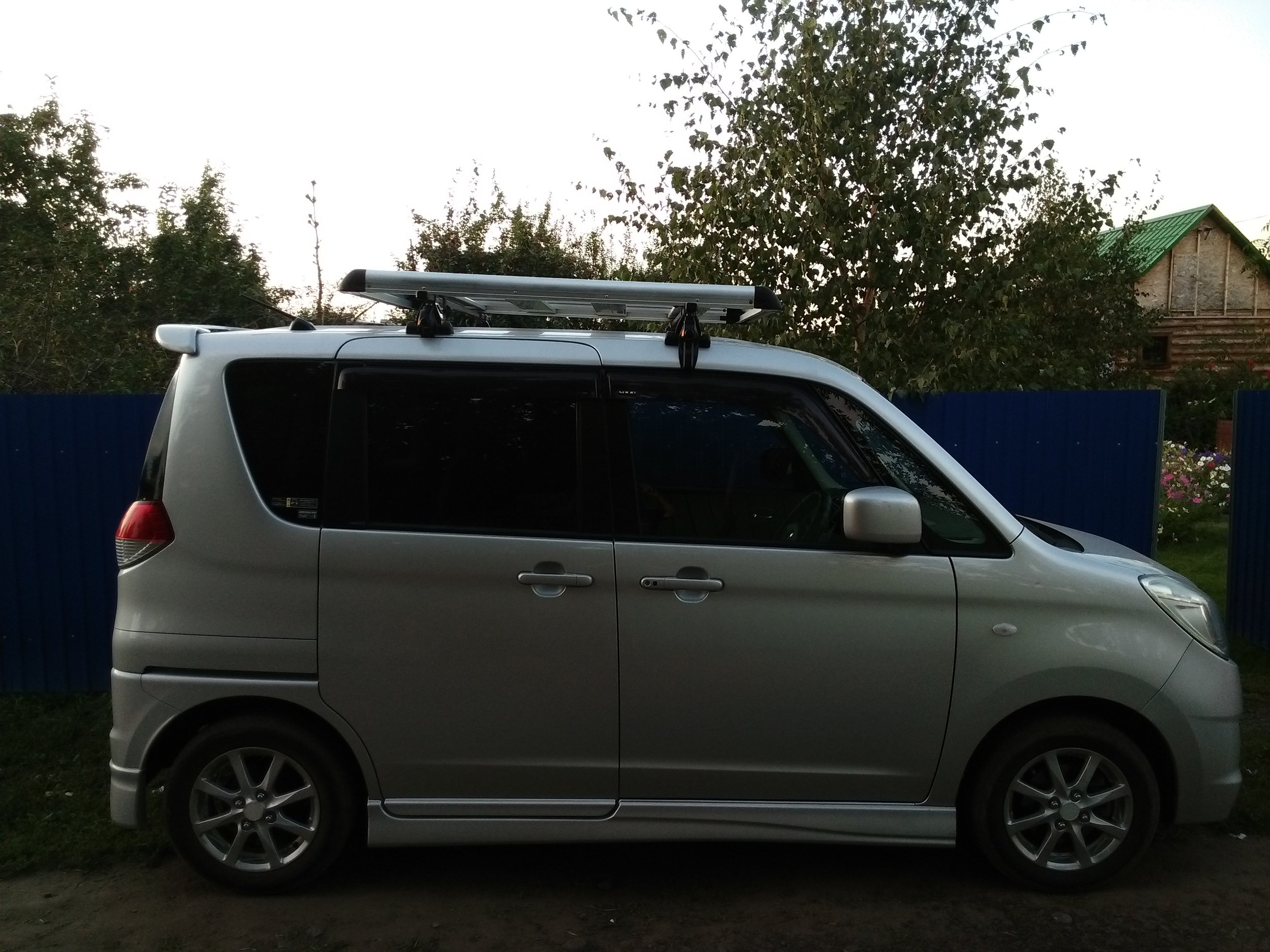

У меня такая система, очень хорошая, качественная. Покупал во Владивостоке, новую
На наши машины только в каталогах TERZO и INNO есть модели[DOUBLEPOST=1507628801,1507628559][/DOUBLEPOST]Стойку стабилизатора покупал такую IMG_20171010_153753.jpg [DOUBLEPOST=1507628891][/DOUBLEPOST]Еще на ставил, но подбирал дня два по разным данным[DOUBLEPOST=1507629486][/DOUBLEPOST]На днях еще заменил тормозные колодки передние, с Японии стояли TOKICO FP63
Поставил NBK (на сайте производителя есть переднии и задние)
Очень понравились, не пылят,не срипят IMG_20171010_155020.jpg IMG_20171010_155031.jpg [DOUBLEPOST=1507629802][/DOUBLEPOST]Багажник IMG_20160827_193636.jpg IMG_20160827_193742.jpg

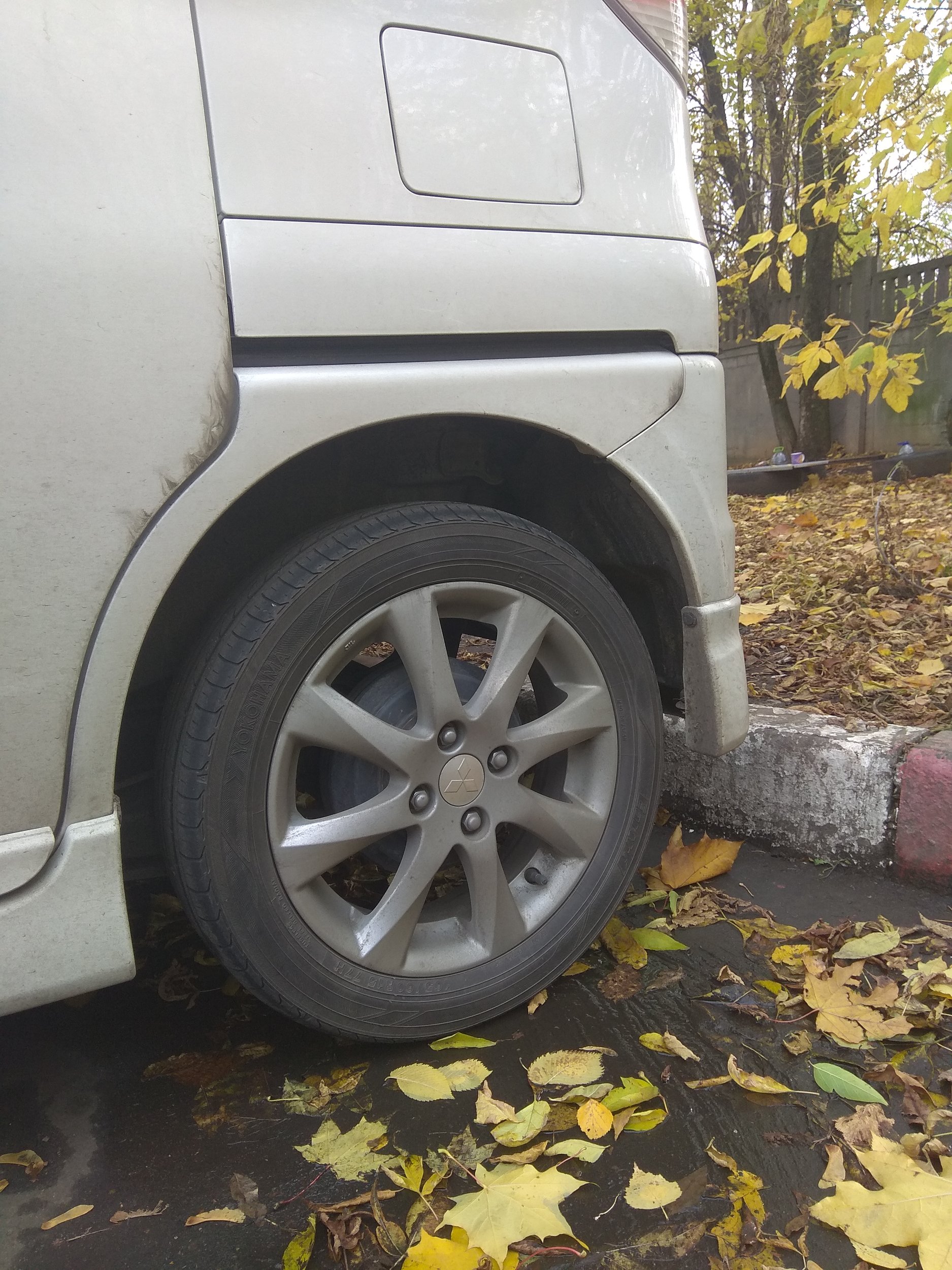

Ребят подскажите диски железки 5.5 ширина сильно толстые будут? Может сгодятся? Новые 5.0 нет средств покупать, а 5.5 на Авито пруд пруди
Типоразмер шины: / R
Шинный калькулятор пишет это на твою резину 165 *65 *15 посмотри сам
https://www.kolesa-darom.ru/shiny/kalkulator/
Параметры диска (в дюймах):
Диаметр 15
Ширина минимальная 4,5
максимальная 6
но в любом случае надо смотреть ,может из за этого цеплять за рулевую тягу при крайнем положении руля влево или вправо,оптимальный вариант примерить на авто а потом покупать....[DOUBLEPOST=1507811292,1507776644][/DOUBLEPOST]

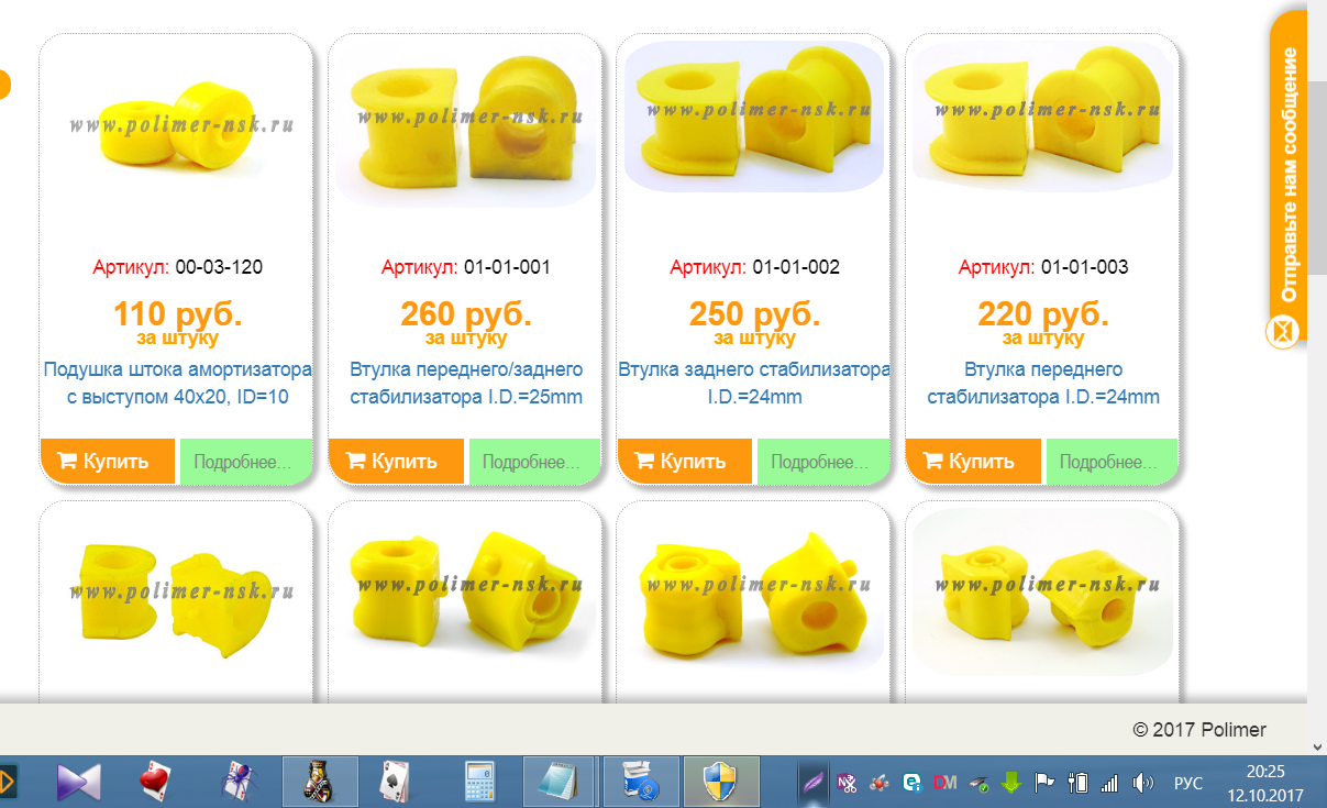

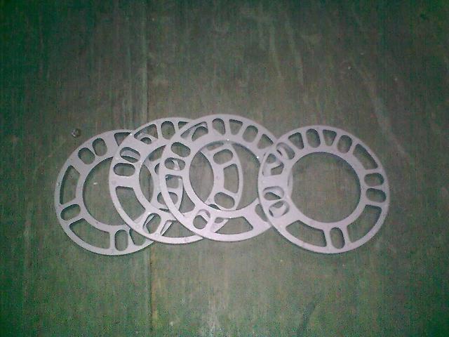

Нашел по втулкам переднего стабилизатора, написал и указал (приложил фото)наш размер -подберут что ни будь,я у них проставки на передние стойки брал
http://polimer-nsk.ru/category/28/page/2?production=&Shassi=&Vysota=&Material=
Подбирай под резину,на 165-ю крутовато будет 5.5J. Машина жестче станет. У меня 175-я стоит на 5J,нормально,165 была жестковата,но она и родная была,7-ой год.
Еще пометочка важная,у меня диски 14. Надо всё прикидывать,поставил 175,стало обалденно,мягко,комфортней,и тормоза лучше и управление (пока резина новая!!!))))но по тупее стала.Колесо больше стало. Я уже начинаю верить что вариаторы ( начинка,дифференциал,может конусы эти) стоят разные,если у вас на лучших комплектациях стоят 15 диски и едет нормально.

щас на лете езжу стоит 15 165/60 выглядит вот так. Очевидно что по высоте есть запас. Вот с внутренней как быть))
