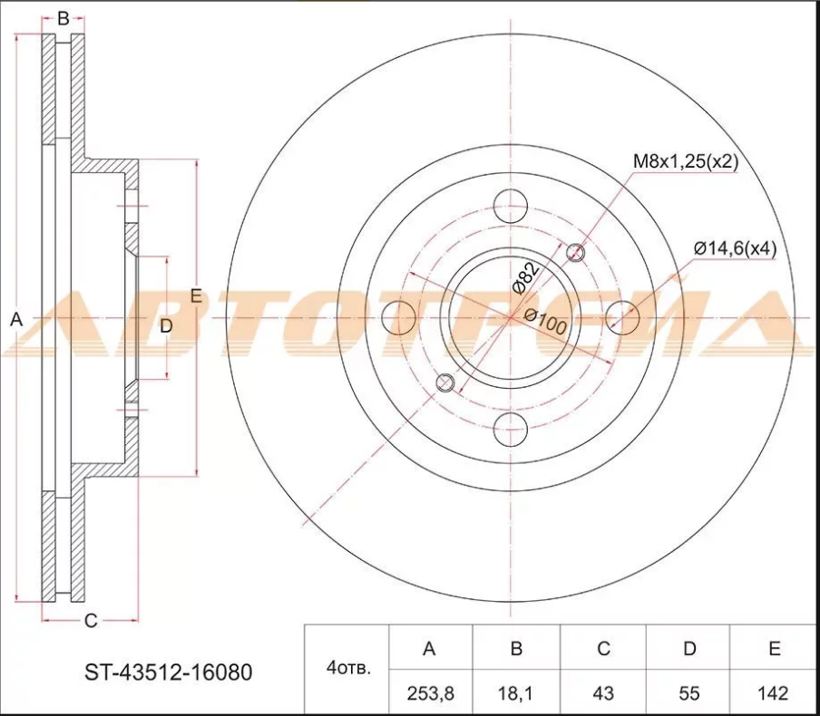

KyMakc, А причем тормозной диск на рисунке??,речь то шла про колеса???

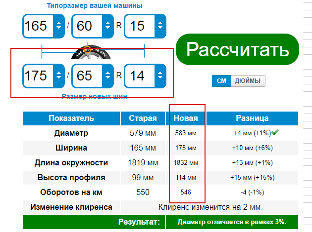

Ребят подскажите диски железки 5.5 ширина сильно толстые будут? Может сгодятся? Новые 5.0 нет средств покупать, а 5.5 на Авито пруд пруди
сам этим вопросом задавался. В итоге имею: зима - TOYO 175/65R15 на штатных дисках; лето - TOYO 175/65R15 на дисках шириной 6J. Зима нигде не цепляет. Лето цепляет (немного) при движении назад (и только) при полностью выкрученном руле вправо - никакого дискомфорта, никаких проблем нет...
Вопрос ко всем: сколько надо жижи в коробку: одной канистры 4 литра хватит?
балииин, где ж ты раньше был)) я ток отказался от таких дисков)) лан че уж там... я покупал 4л идемитсу. Сливал все что слилось + снимал поддон и менял фильтр. В итоге от 4л сталось грамм 300[DOUBLEPOST=1508689605,1508689383][/DOUBLEPOST]Спасибо гуру все подробно расписал мне да и чуть ли не онлайн помогал!!!

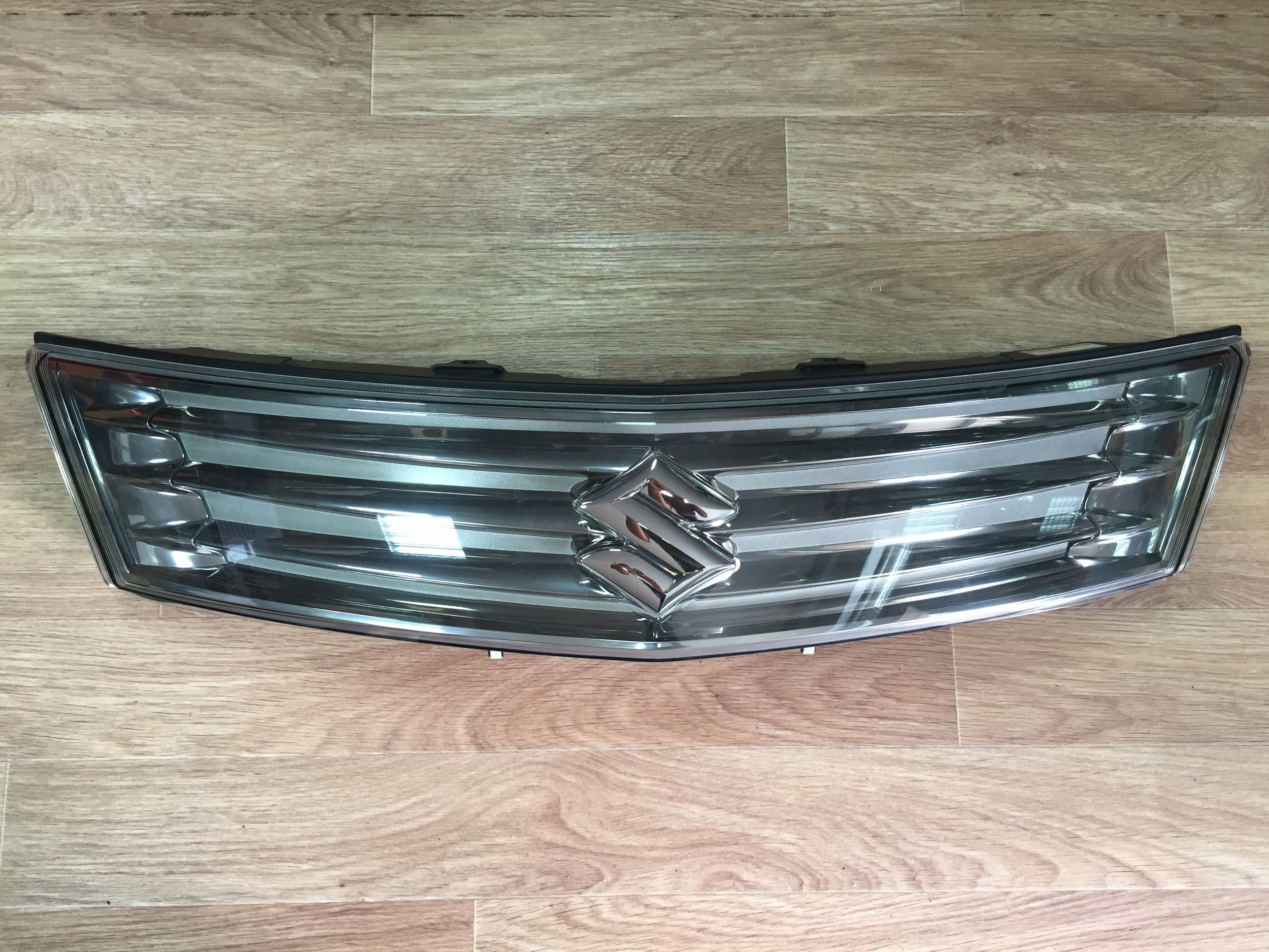

9000р одно зеркало?
А как ты думал,какая машина-эксклюзивная -такие и запчасти,я решетку между фар выписывал в прошлом году 11 рублей Б/У из японии обошлась
KyMakc
4 Сентябрь 2017
Mitsu delica d2
http://baza.drom.ru/vladivostok/sell_spare_parts/zerkalo-suzuki-solio-levoe-g1927247840.html а вот?[DOUBLEPOST=1508828023,1508692346][/DOUBLEPOST]Заказал зеркало. 1500р + 300р до транспортной, ну и плюс транспортной +1000 за саму доставку. В районе 3000р нормально выйдет.

175/65 R15,вы че там там лука перехавали,она вообще ехать не будет. У меня стоит такая резина на 14 дисках и то почуял что тяга стала хуже,до этого стояла 165/65,было отлично,а я тоже захотел пошире[DOUBLEPOST=1509088366,1509088217][/DOUBLEPOST]
вот это вам ответ куда тяга пропадает,машина тупит.
резину надо и диски родные ставить
наша машина на 15 дисках не очень едет,хоть и ставят их с завода на комплектации S или X
поставил на зиму 165/65 р15 ниче не поменялось(млжет визуально чуть выше стала, калькулятор говорит увеличение клиренса на 8мм), как ехали так и едет. На лето точно буду искать р14, чисто из-за громыхалки))) очень жестко было на р15 165/60. так что 175/65 р14 вообще не критично! на 2мм увеличится. По мне так вот это для нас оптимальный результат!

Здравствуйте всем! У меня стоит шина и зимняя и летняя типоразмер 175/65R14 с родными дисками R14/4,5 дюйма шириной,едет ровно,не тупит и рулится нормально.Летняя йокогама,зима тоже была йокогама,сейчас шипованная бриджстоун(шумит зараза,но терпимо),без шипов в этом плане намного комфортней!
Devero
1 Октябрь 2013
227
134
Suzuki Solio 2011
ivan364 так у меня стоит тоже 175/65 R14,но по сравнению с 165/65,небо и земля. Стала тут же на литр больше хавать,моментально. Да комфортней и мягче.......и всё получше,но выходит как обычно за всё надо платить.[DOUBLEPOST=1509134973,1509134597][/DOUBLEPOST]КуМакс
Смотри а по сравнению с 165/65 R14 и 175/65 R14 разница в 14мм
сейчас у меня зима липучка,стоит 165/70,разница от номинала уже 18мм
поэтому сразу почуял что разгоняться не хочет

Еще раз здравствуйте всем! Я непонял почему на 1л.больше расход?!! Разница только в ширине(165и175),а диаметр одинаковый(65). Пятно контакта у 175 больше,поэтому если только сопротивление качению учитывать,то возможно этот фактор играет роль.Слишком уж маленькое отличие,поэтому есть сомнение,что расход из-за этого увеличился!
Devero
1 Октябрь 2013
227
134
Suzuki Solio 2011
Колесико больше,тут играет это больше. Пятно контакта это понятно,она стала и выше и мягче и тише едет. Не всё плохо,есть просто плюсы и минусы. диаметр дисков одинаковый.родная летняя 165/65,зима 165/70,новая лето 175/65. На каждой резине свой расход,на зимней конечно больше ещё и из-за температуры.

И снова здравствуйте! Все, теперь понял,невнимательно прочитал.65и70,конечно расход разный,потому как диаметр у шины разный. У меня то и лето и зима 65! Я немного хитрю,чтоб мягче ехала,не 2.5 а 2.3 давление в круг и зимой и летом. Исходя из опыта эксплуатации,могу сказать,что износ в пределах норм завода изготовителя! Главное чтоб развал/схождение было отрегулированно.
