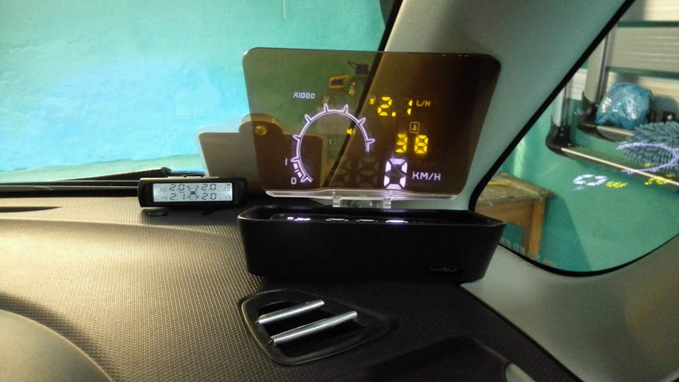

HUD ASH-4C

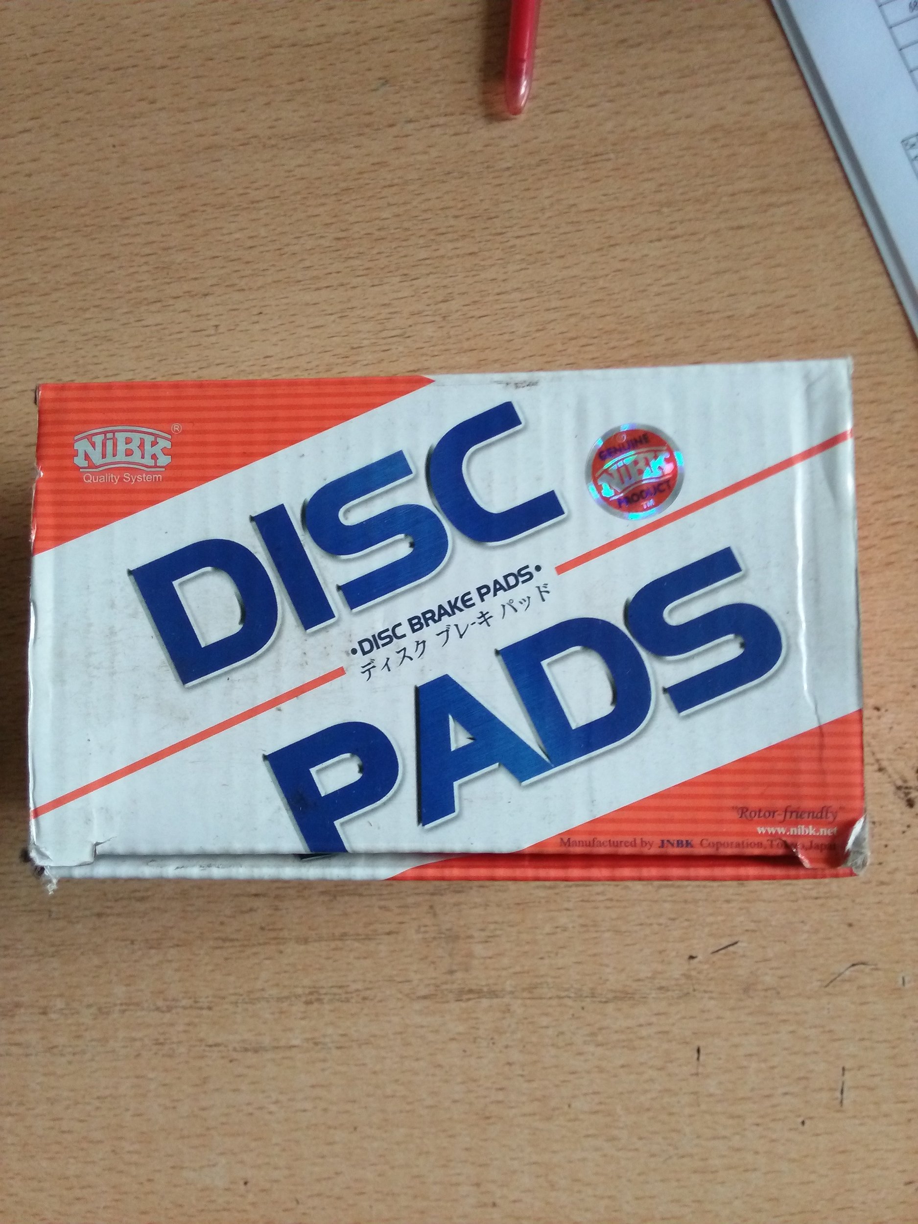

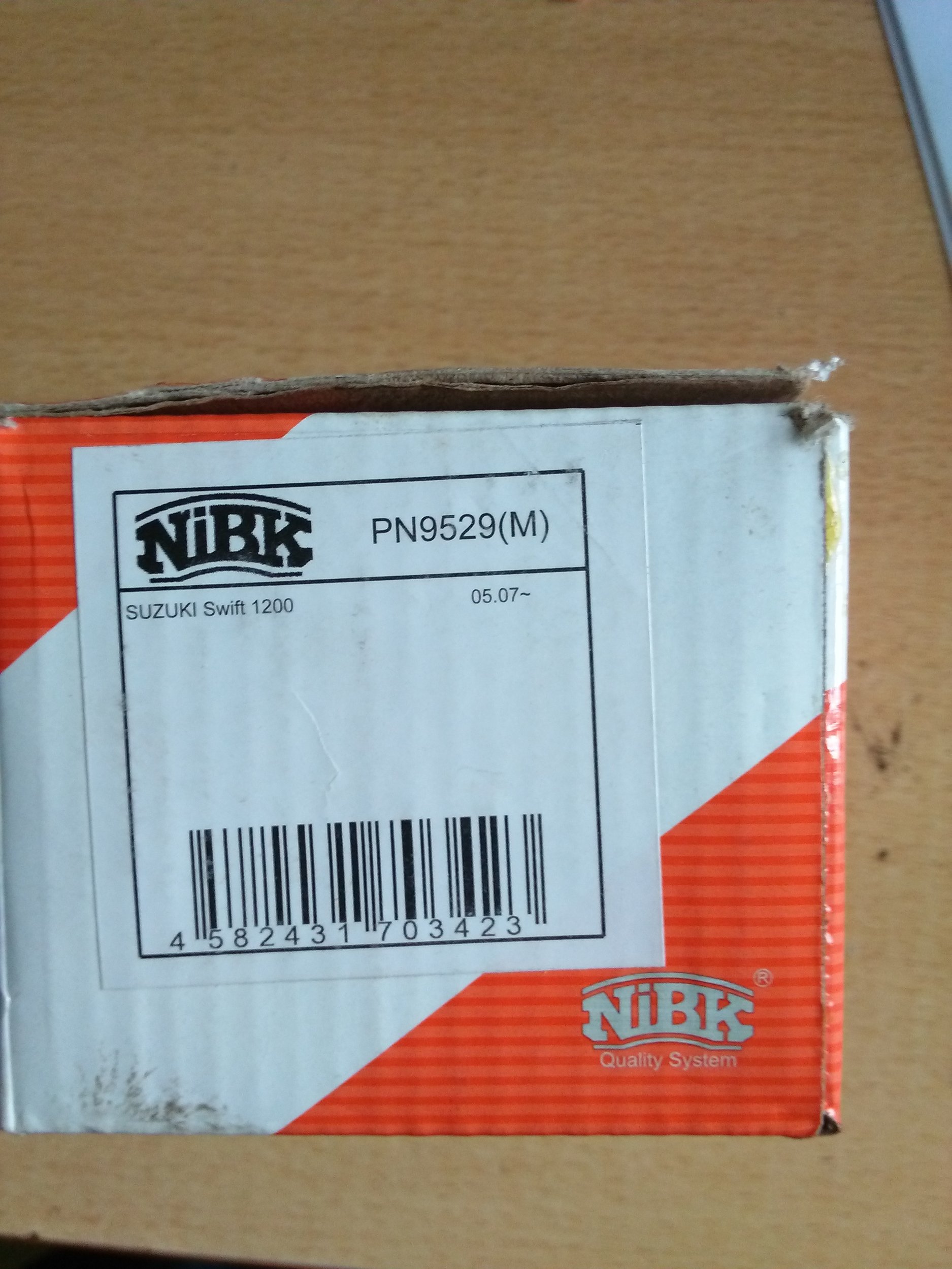

На днях еще заменил тормозные колодки передние, с Японии стояли TOKICO FP63
Поставил NBK (на сайте производителя есть переднии и задние)
Очень понравились, не пылят,не срипят Посмотреть вложение 171828 Посмотреть вложение 171829
Как проявили себя колодки, стоит ли покупать или лучше обратить внимание на другие???
Нормальные колодки
Замечаний по ни нет

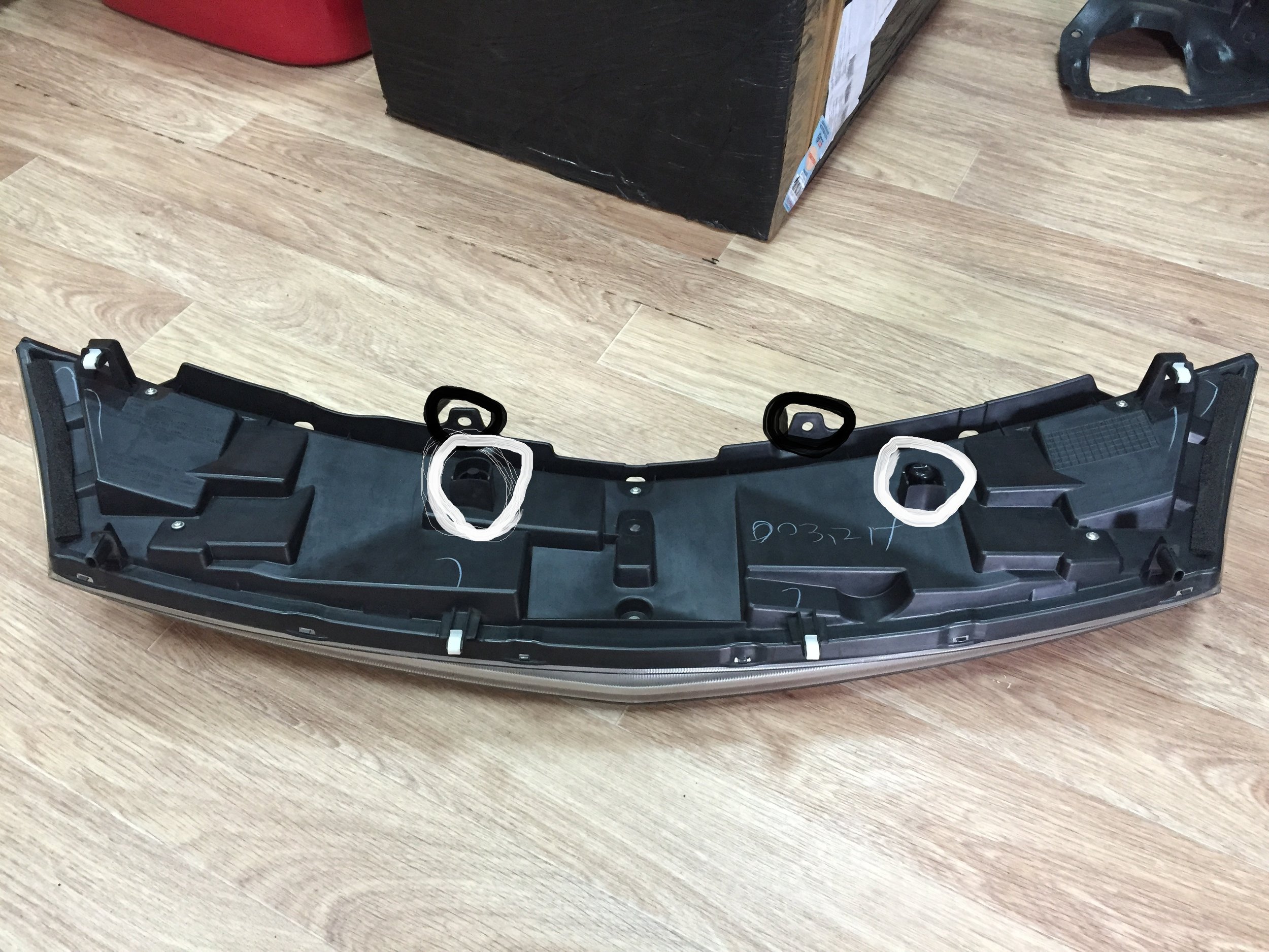

но через 2ва дня влага уходит. Надо попробовать когда без влаги - замазать герметиком.
В этой решетке есть отверстия для вентиляции,закрытые колпачками ,на фото обведено белым,я ее разбирал на отдельные части ,просто герметиком промазать по всему периметру,где то при мойке загоняет воду под давлением.
Я попытался разобрать, но решил с нагревом герметика не экспрементировать, побоялся перегреть пластик, герметик очень крепко держит. В инете нашёл, что надо добавить отверстие, хотя там снизу есть, но оно маленькое. Добавил 2ва, сейчас при попадании влаги уходит через пару дней. Сейчас не у машины, позже сфоткаю и покажу вам где воду загоняет.[DOUBLEPOST=1522347189,1522308602][/DOUBLEPOST]

vitas_27101974, колодки уже поставил Nibk. По отзывам из интернета, вообще не возможно определиться какая фирма хороша - "Все плохие" ))) И от родных колодок колеса вечно черные

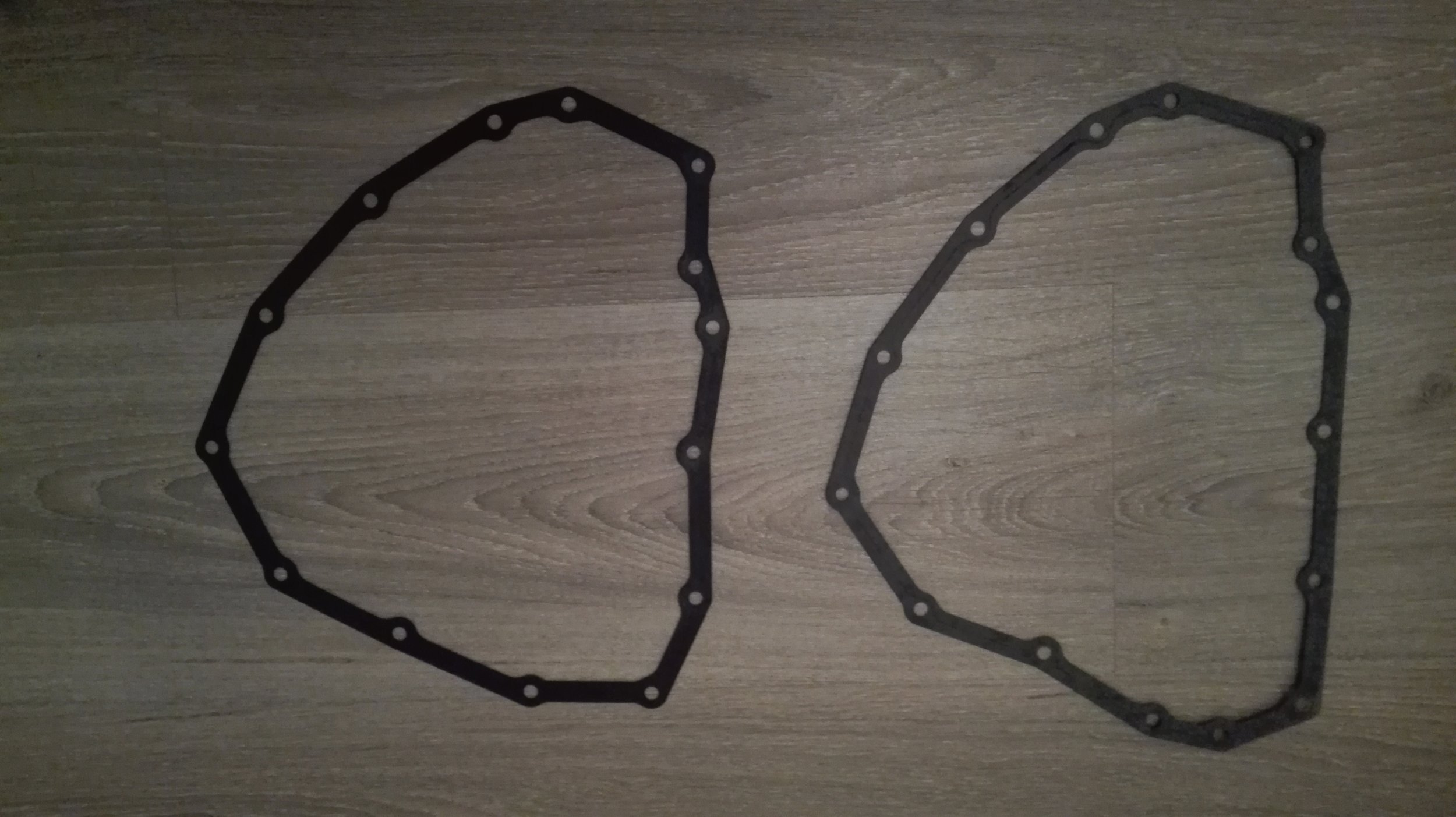

Заменил жижу вариатора на Eneos, кстати прокладка поддона (nissan 31397-3JX0A) не подошла, для переднего привода! Фильтр (31726-3JX0A) подошел.

Специалисты, расскажите, у всех так? Когда накатом едешь (к примеру в пробке) уже почти остановился и нужно продолжать движение коробка как автомат начинает повышать обороты, как бы немного буксуя, при этом разгон плавный, ударов и чего-то криминального нет, скорость повышается. Затем обороты падают и всё как обычно.[DOUBLEPOST=1522436109,1522436049][/DOUBLEPOST]
Слева родная прокладка поддона вариатора, справа Nissan 31397-3JX0A

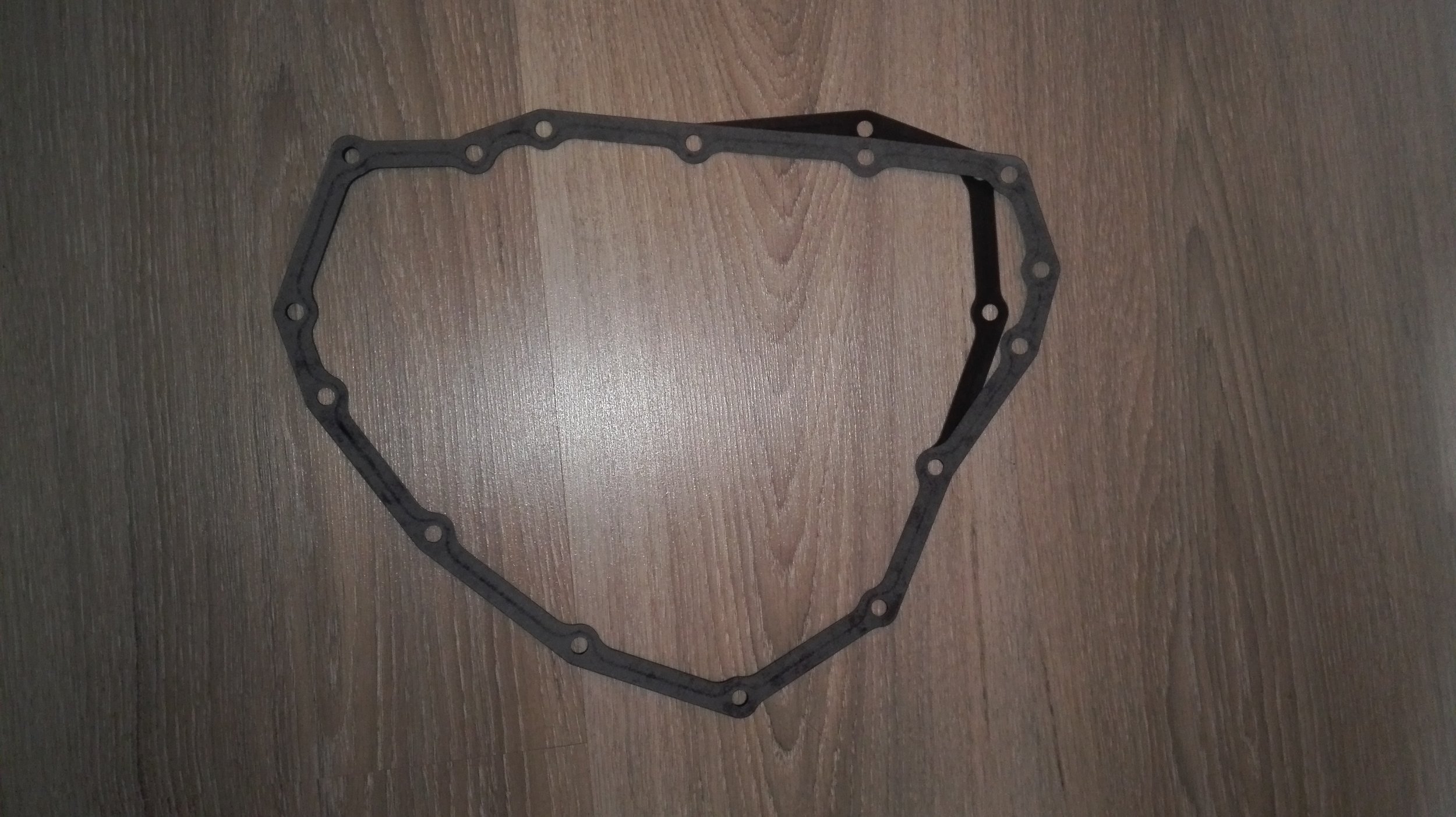

Разница. Внизу (черная) родная от Delica D2
В итоге что с прокладкой придумал?

По поводу прокладки поддона, собрали без нее, на герметик посадили. Теперь есть образец, может получится у сервисников Ниссан подобрать

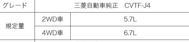

Всем доброго времени суток,принимайте в ряды соливодов,заказал себе оную 2013г,скажите кто знает,сколько жижи входит в вариатор,если сливать с радиатора и продувать?
