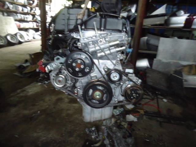

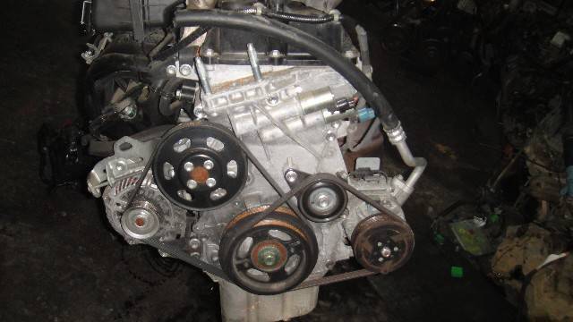

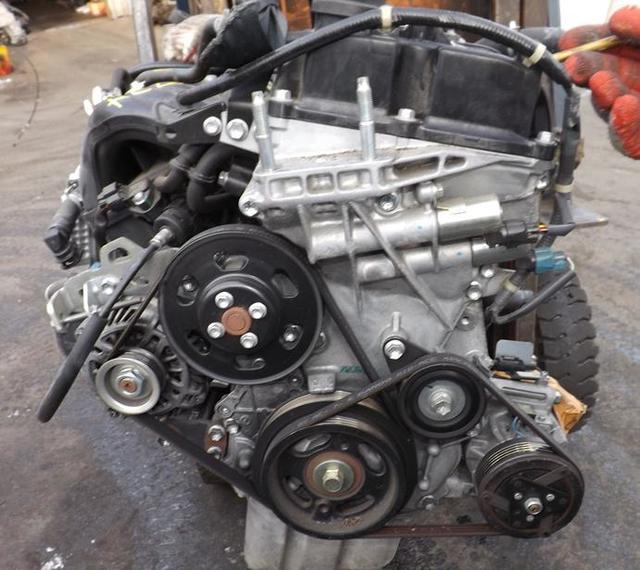

Блин, не могу понять. У нас 2ва ремня стоит. Один натягивается генератором, а второй прижимным роликом что ли. Решил ремень ослабить, на ролике есть 2ва болта. Одним прикручен сам ролик, другой длинный служит наверное натяжителем, его полностью выкрутил, а которым ролик прикручен - слегка. И ни туда ни сюда. Ролик подклинил или я не то что то делаю?

Если ролик натягивает ремень -его надо больше ослаблять,там наверняка направляющие есть в них и клинит.
Ну я то это понимаю, но повозившись минут 30 и ничего не получив, пока возвращаю всё назад. Надо разбираться как ослабить ролик.

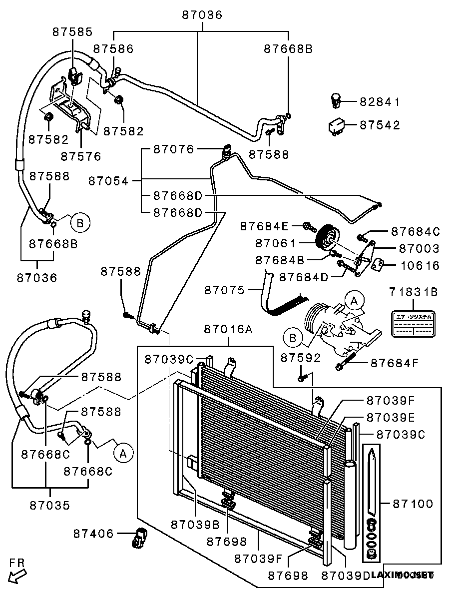

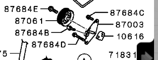

Я сам не разбирал,но если судить по схематичному рисунку,сам ролик крепится на кронштейне болтом в пластине которая тянется другим болтом и натягивает ремень,сам кронштейн крепится к блоку еще 2 болтами, не уверен что нашел фото именно нашего двигателя,но очень похоже и на них все болты видны при внимательном рассмотрении.Возможно для ослабления ремня надо ослабить крепление самого кронштейна ,на котором крепится ролик,тогда механизм натяжения ремня ослабнет,иначе натяжной болт просто может ослабнуть от вибрации произвольно и ослабит ремень ,чего не происходит.
Да я это всё тоже понимаю и видел, но пока никак ролик не сдвигаеться, думаю прикипел.[DOUBLEPOST=1523108005,1523107945][/DOUBLEPOST]

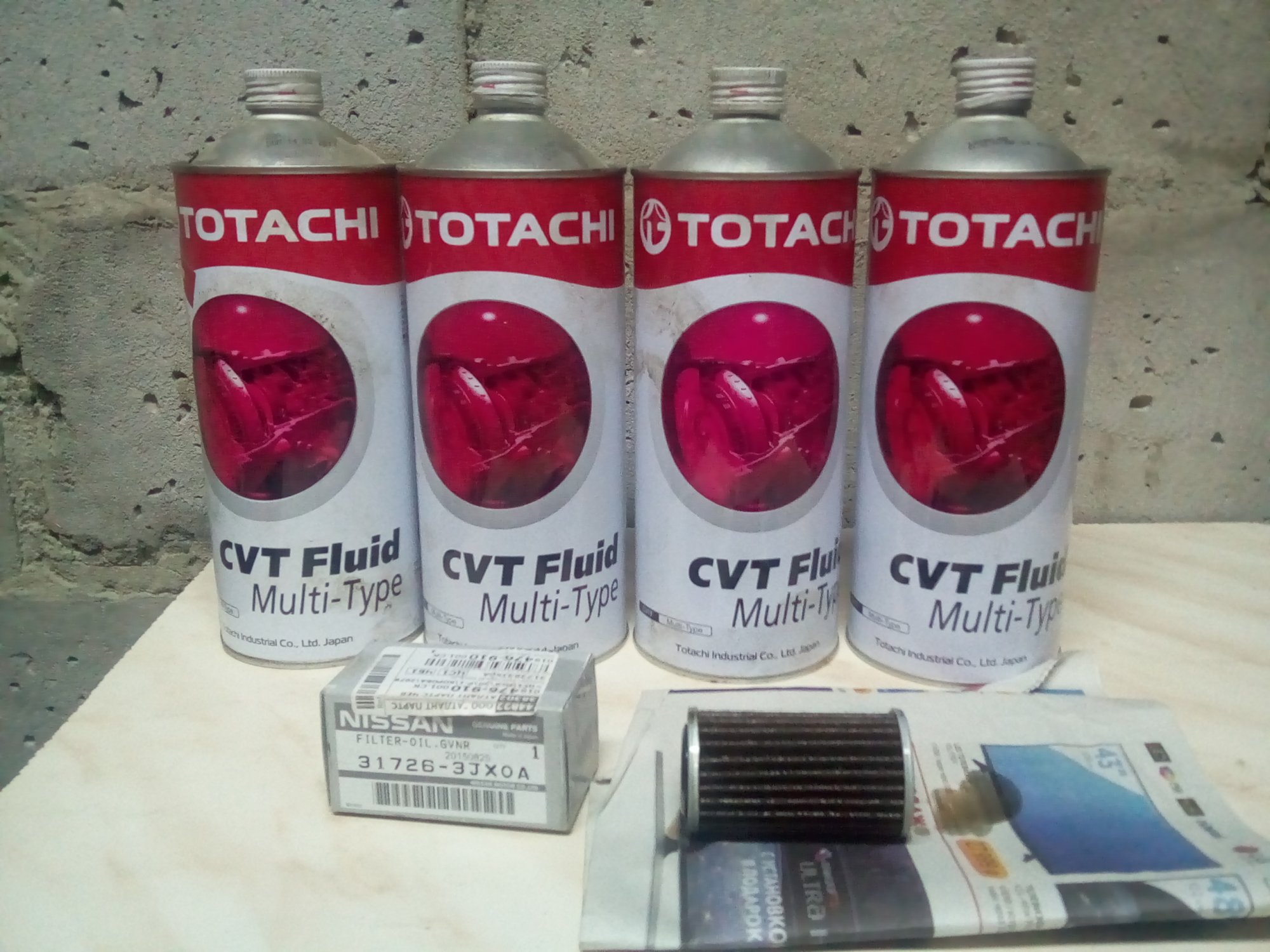

Уже 2 раза менял масло в коробке, заливал Тотачи
http://www.totachi.ru/catalog/lubricants/atf_cvt_fluids/cvt_fluid/[DOUBLEPOST=1524249775,1524249271][/DOUBLEPOST]
[DOUBLEPOST=1524249956][/DOUBLEPOST]Брал в литровых канистрах, так как цена получалась дешевле чем 4 литровая

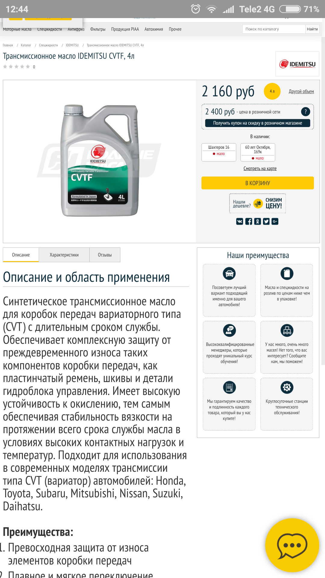

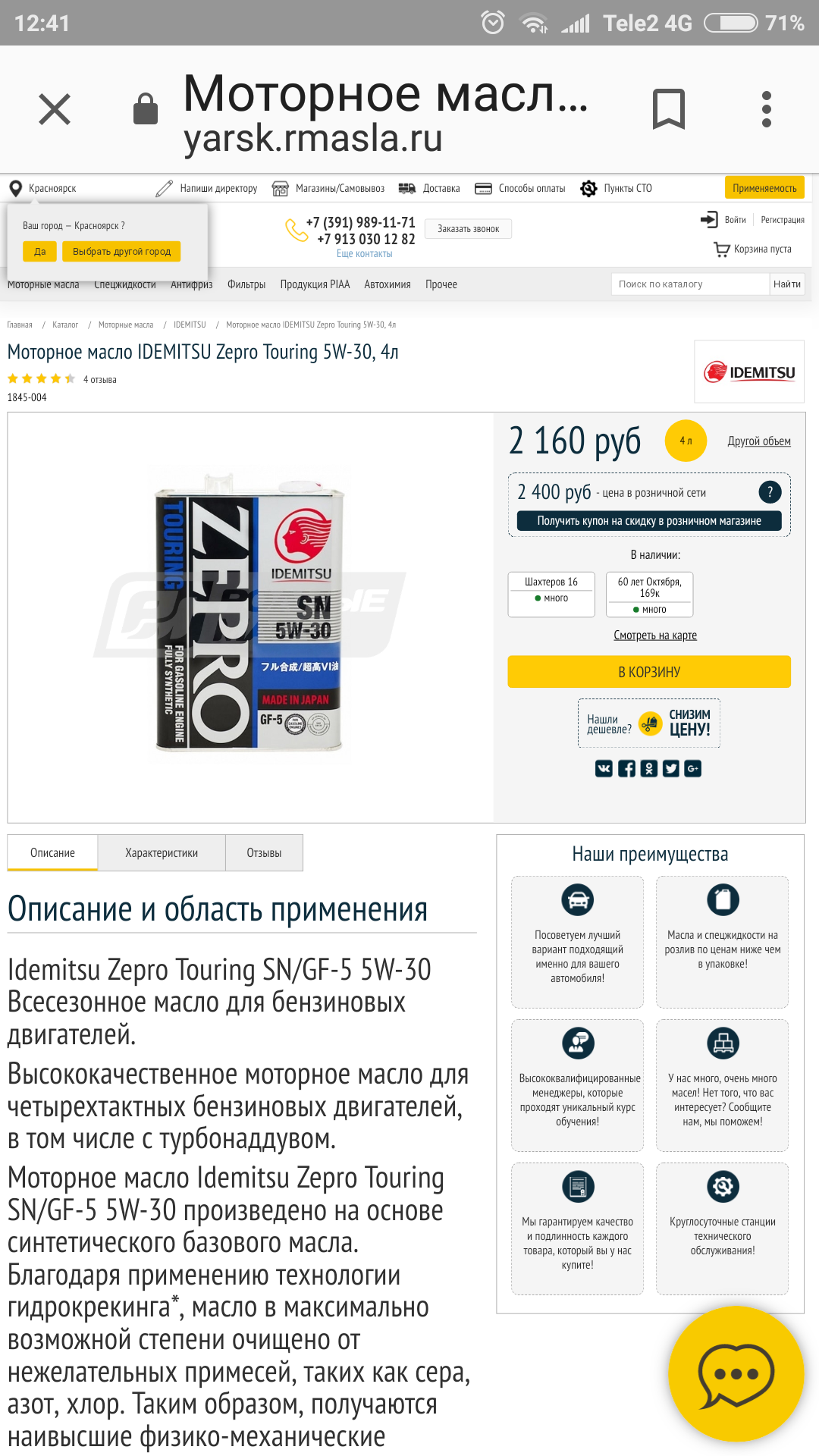

Всем здравствуйте! Да можно, я сразу перешол на масла фирмы Идемитсу,как для вариатора так и для ДВС.Заливаю масла согласно тех.рекомендации производителя авто.

Здравствуйте всем !По поводу взаимозаменяемости тех.жидкостей,что касается Японии,то Идемитсу поставляет основу для всех Японских автобрендов. Поэтому производитель авто рекомендует их в качестве альтернативы при регламентных ТО.

Здравствуйте всем! Уважаемый Maestro116,я неоднократно говорил,что я не специалист в автостроении,химии и прочая и прочая. Информация о том, что тех.жидкости фирмы Идемитсу являются основой для фирменных тех.жидкостей Сузуки и пр. японских автопроизводителей полученны у оф. дилера.(если я правильно понял ,то в масла произведенные Идемитсу каждый из автопроизводителей добавляет присадки собственного изобретения).Масла же самой Идемитсу для тех или иных нужд имеют пакет присадок необходимых для работы исключая фирменные разработки,поэтому и являются как бы "универсальными".
