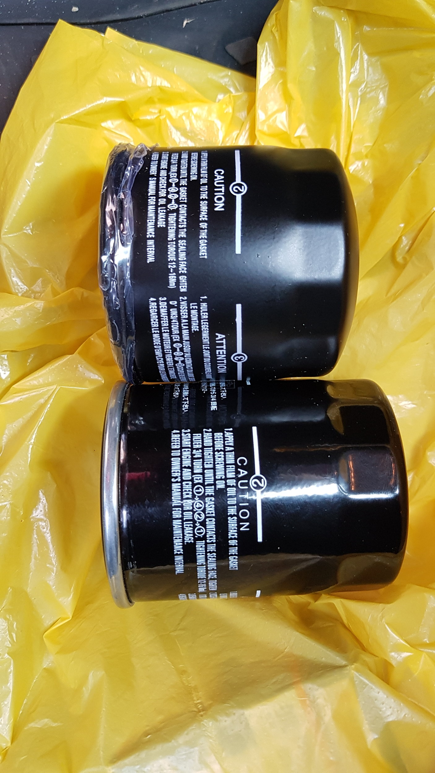

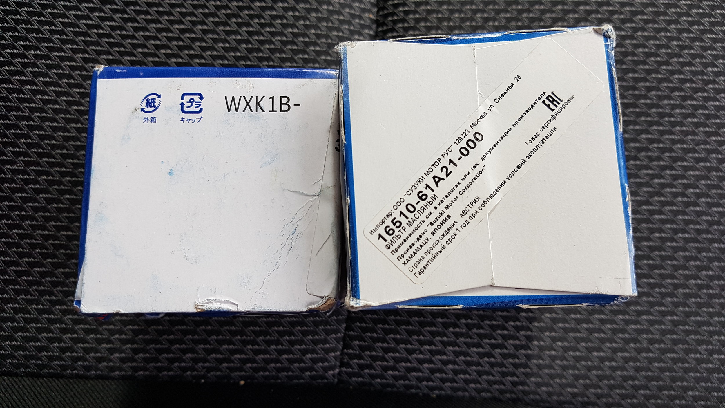

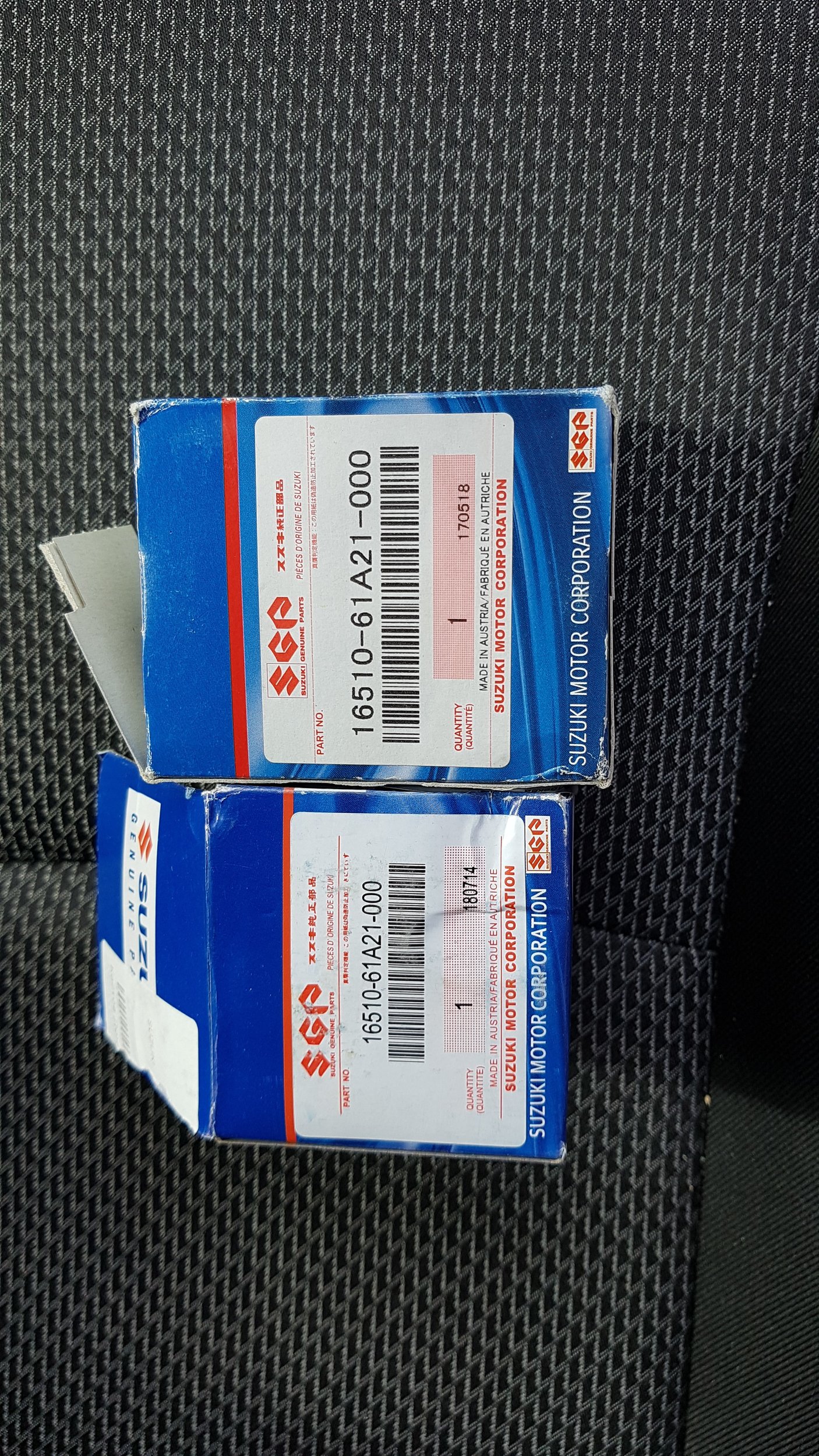

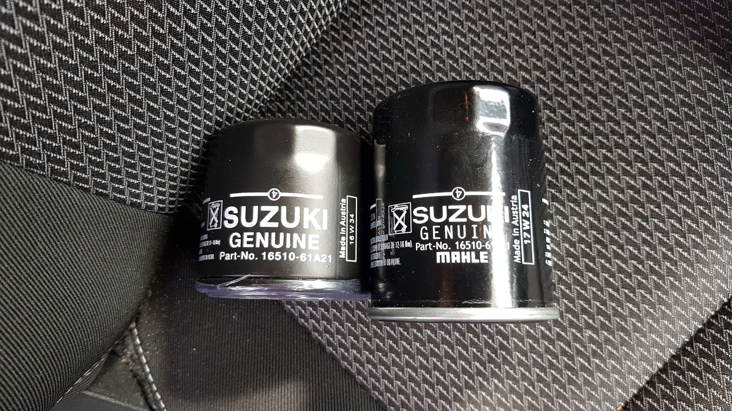

На днях забрал заказанные мной 2 оригинальных масляных фильтра 16510-61A21-000. Забрал и положил в багажник. Через пару дней решил положить их в кладовку (люблю я запасы :)) к оставшемуся фильтру, купленному ранее. Сразу бросился в глаза отличающийся размер (подделка имеет меньшую высоту). Дальше нашел и другие отличия: отсутствие номера на верхнем торце фильтра, отсутствие наклейки импортера на нижней части коробки, отсутствие маркировки Mahle на корпусе фильтра, низкое качество графики, ГРАММАТИЧЕСКИЕ ОШИБКИ в тексте об установке и моментах затяжки и типа "защитная плёночка" :). Сегодня придётся ехать в магазин и возвращать эту дрянь.
Фотки почему-то переворачиваются при вставке как придётся. Далее на фото: слева - подделка, справа - оригинал. Аккуратнее при покупке!!!

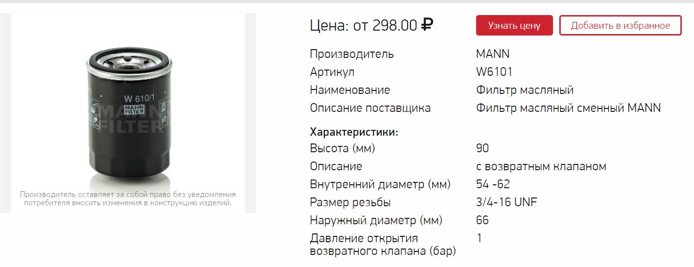

На днях делал ТО, поставил MANN W610/1
Брал в Автодоке, внешний осмотр нареканий не вызвал. На торце фильтра в ультрафиолете (взял у дочки лампу для сушки ногтей:)) светилось наименование, модель и дата вроде по памяти. Так вот он еще выше\длиннее

Место производства Германия?
P.S. Что за жизнь такая? Так и норовят нагреть за собственные деньги :(. Глаз да глаз нужен за разного рода мошенниками...
Врать не буду, не помню чье производство. Значит подозрения не вызвало, что не запомнил. Лампой просветил, маркировка четко в ультрафиолете светится на этом и успокоился

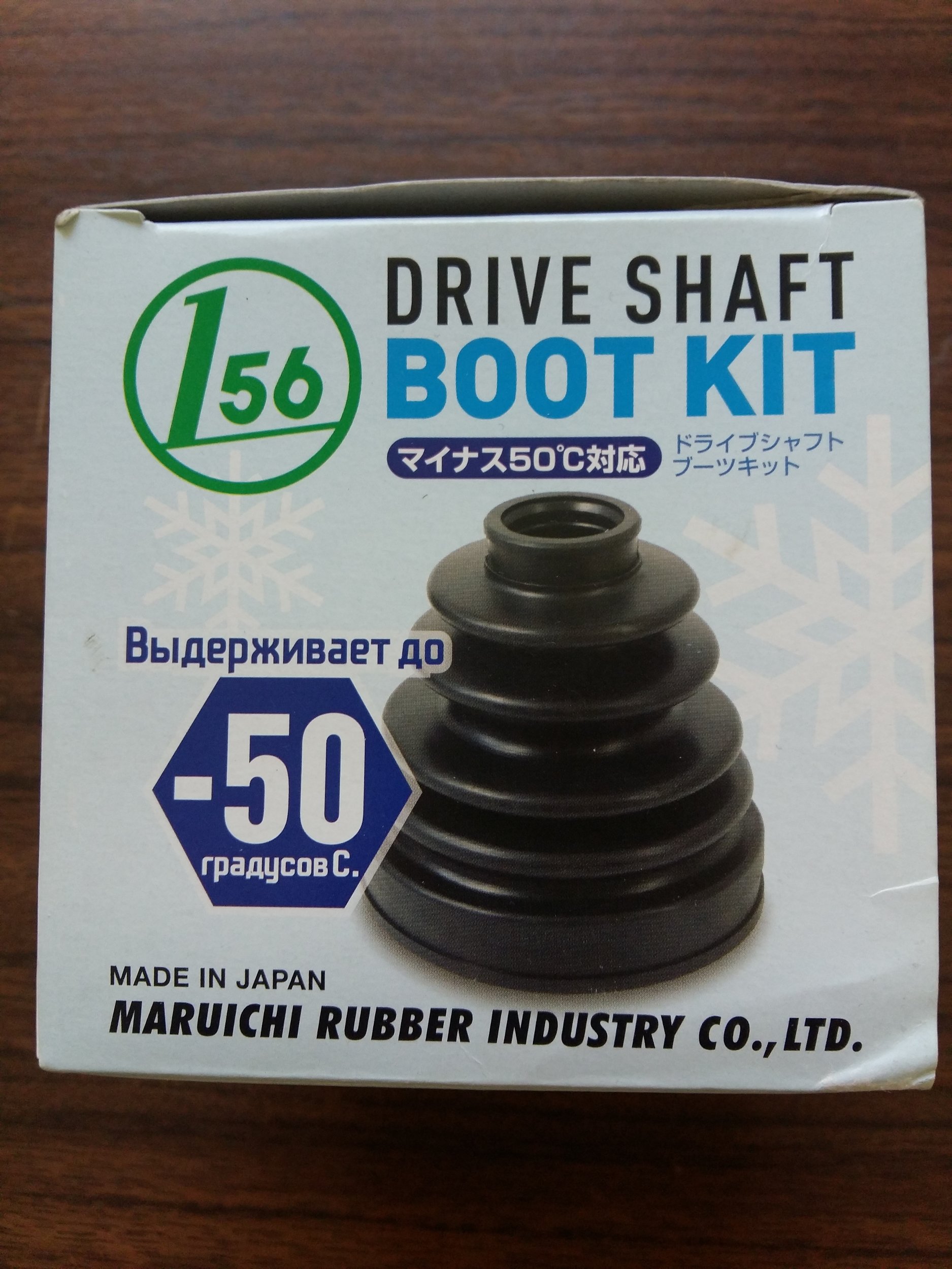

Менял внутренние пыльники на заднем приводе. Брал такие. Подошли без проблем.[DOUBLEPOST=1559485348,1559485232][/DOUBLEPOST]Также менял термостат. Поставил GATES TH35682G1
Все в норме. Работает нормально.

Тоже приобрёл фильтр MANN W610/1 в экзисте. Отправил фотки в представительство MANN - подтвердили подлинность и сказали, что подделывают в основном фильтры для ВАЗа, на коробки для которых стали клеить специальные стикеры.
