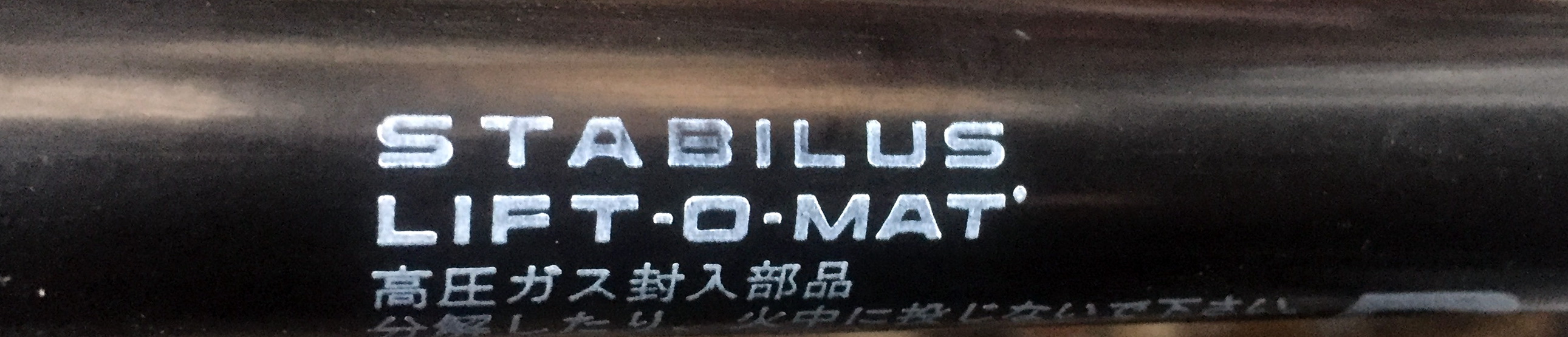

Установил амортизаторы крышки багажника AutoSFEC AS005757, обошлись в 680 рублей за пару. Усилие на них 540Н (на штатных 405Н). Дверь открывается намного веселее , закрывается с ощутимым усилием, но со временем должно стать помягче. Не знаю сколько прослужат, но за такую цену не будет обидно выкинуть их через пару-тройку лет.

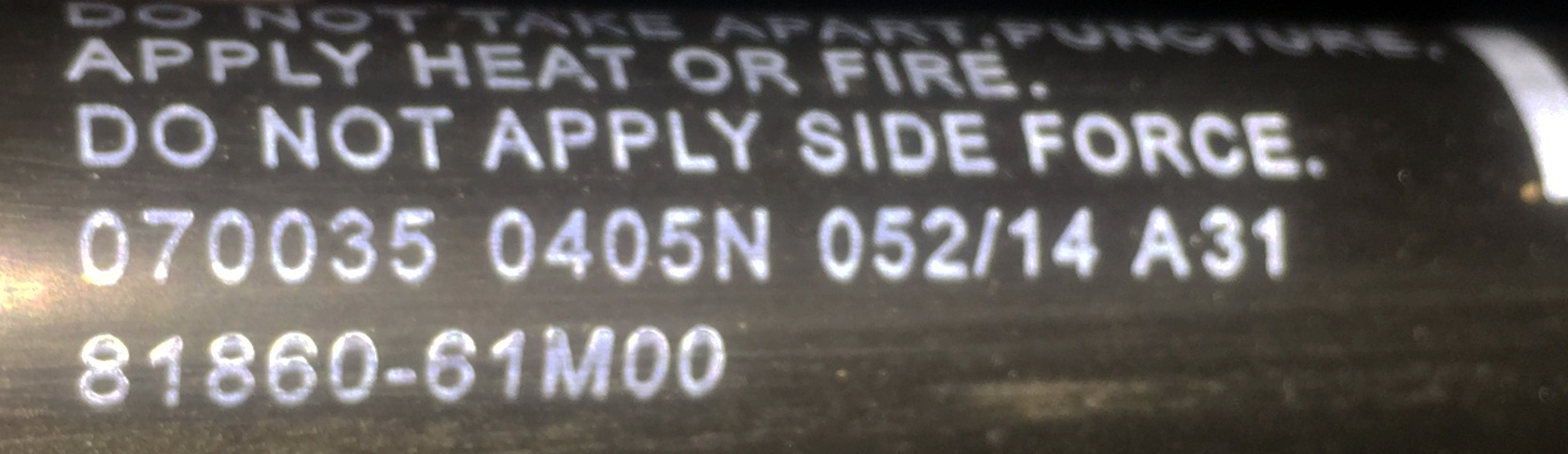

Родной каталожный номер 81850-61М00 и 81860-61М00. Я так понял, левый и правый соответственно.
  • Выталкивающая сила - 405 N
  • Длина [мм] 472,5
  • Высота подъема [мм] 176

Ну и как оказалось, родные аморты не под брендом Сузуки, а STABILUS:
