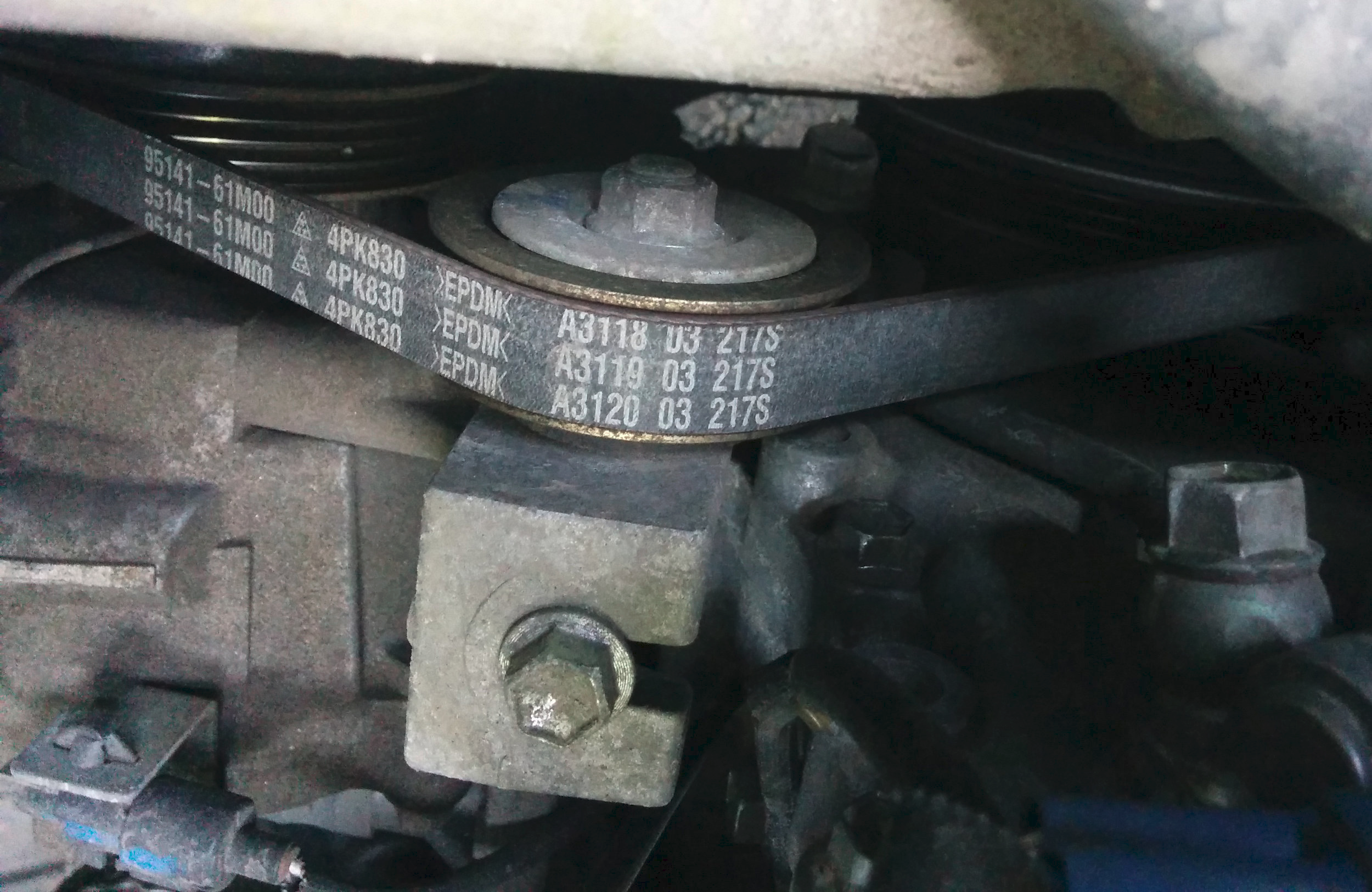

Решил поставить ремни GATES 5PK913 и 4PK803 на SX4-NEW передний привод, вариатор. Волновался на счет 5PK913, проблема возникла с кондеем, мастер сказал 4PK803 короткий, нужно где-то 4PK820.

Передний привод вариатор ни разу не 803 или 805. Сам так попал недавно.
Нужен 4PK830

а как вариатор/не вариатор влияет на ремень кондиционера, который находится вообще с другой стороны мотора?
вот клубень менял, и четко расписал, что ремень 805. На моей машине тоже 805. И все каталоги показывают, что на AKK416 ремень 805, и пофиг вариатор или механика. А 830 на AKK416 вообще не бьется.
Не знаю куда вы там мастырите 830 и как, там вылета натяжного ролика едва ли хватит.

У вас полный привод, у меня передний. Я сначала тоже приехал с 805 по всем каталогам, но там 830, как для машин со стартстопом, где-то у них в каталогах ошибка закралась. Поэтому и делюсь печальным опытом.

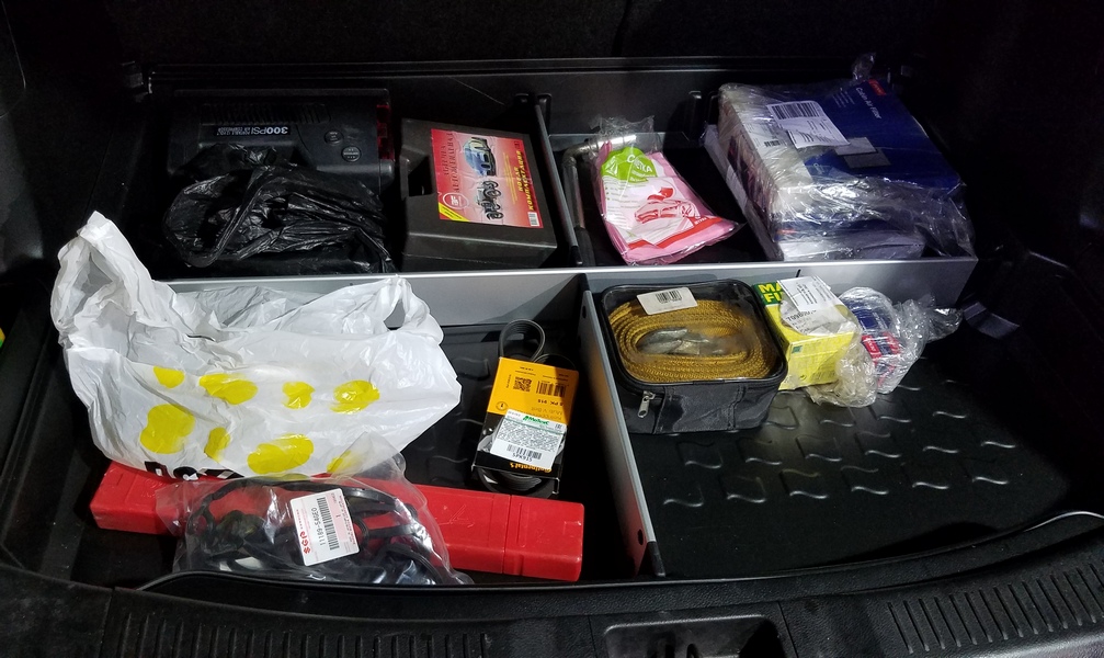

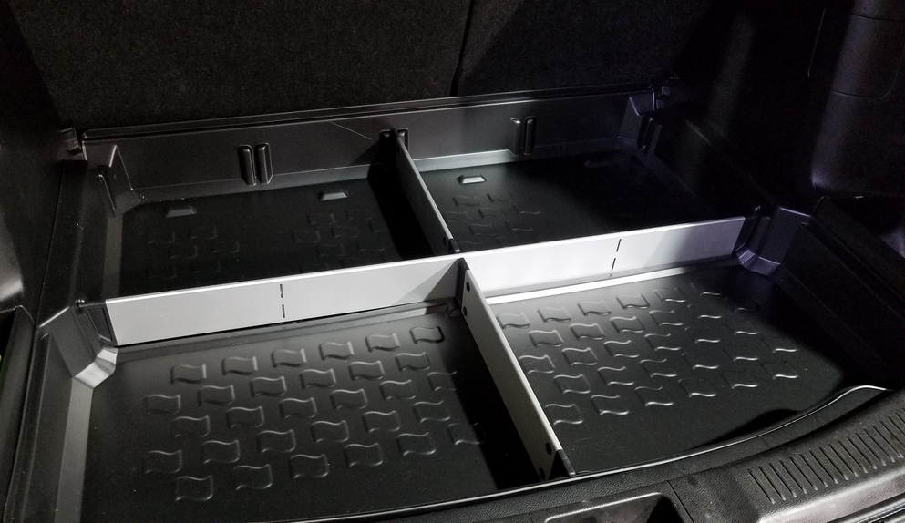

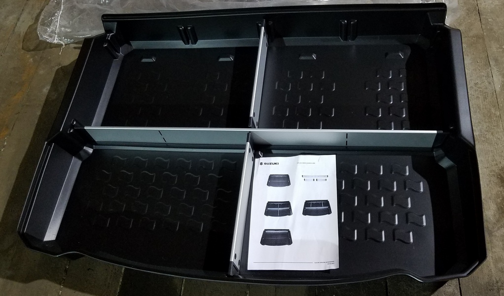

Заказал себе на Новый год подарок - органайзер в багажник 990E0-61M21.
В итоге получил два органайзера, так вышло :D
Один быстренько запихал себе в багажник.
Второй готов отдать. Если кому надо — налетай, за 3 кр отдам.
В барахолку объявление подал, но оно так и не появилось по непонятным причинам. Пытался заново подать - требует денег за якобы второе объявление.

Вообще-то, маркировку ремня кондиционера можно легко посмотреть, открыв капот.
У меня ремень на 830 (уже выкладывал когда-то):

Прикольная штука за адекватную цену, но лично мне без надобности - в подполье столько всего понапихано, что и так всё лежит очень плотненько без всяких подвижек :)

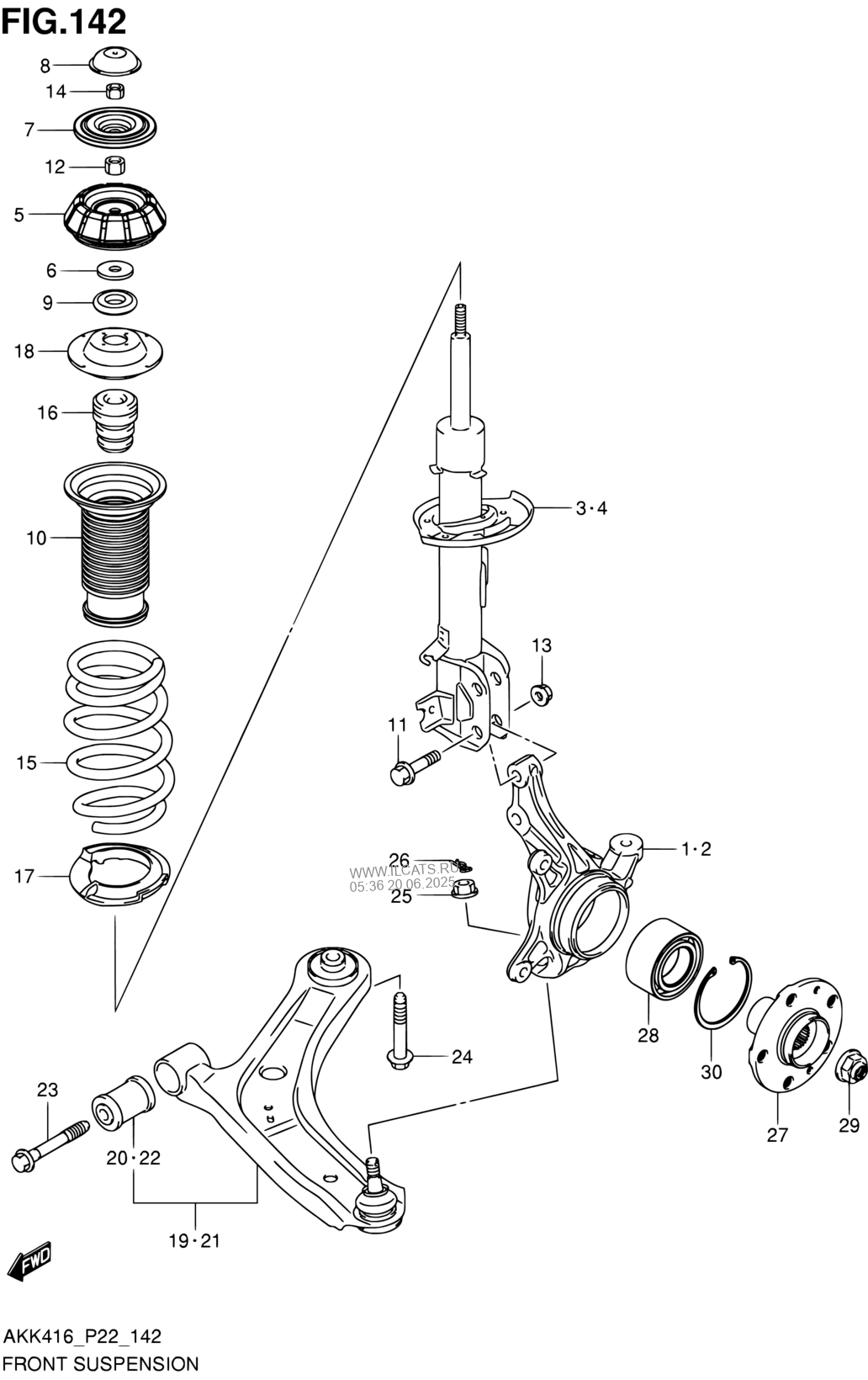

Всем привет. Кто уже менял опорные подушки передних амортизаторов ? В интернет подборках ничего нет в наличии по модели машины. Может кто подскажет каталожный номер детали ?
Upd:
Нашел базу с каталожными номерами по ВИНу каталог
Но что из этого сами опорные подушки ? 7 - STOPPER, FRONT STRUT REBOUND 5 - SUPPORT, FRONT STRUT 8 - CAP, STRUT ROD ?
Maksim Cimax
24 Март 2020
AllGrip GL '14
Хмм, так номер 5 это же проставка ? Я летом подымал на 30 мм алюминиевые.
Сейчас на техосмотре переднее колесо сильно люфтит в вывешенном состоянии на себя и от себя. Выходит проставки - расходник ?

Странно, а почему вы решили менять эту опорную подушку - ?
Я почему спрашиваю - не припоминаю, что бы её вообще когда либо менял. Она вечная.

На ТО мастер колесо шаталЬ, люфтит вперед-назад и еще спрашивал ставил ли проставки, там вроде как чего-то не хватает. Вот и выписал рецептик на подушки. Теперь думаю снова менять проставки ?

... еще не знаю как на Сузуки, а вот на Шкодах это не было вечной деталью. Физика одинаковая.
https://www.ilcats.ru/skoda/?functi...06&year=2011&group=4&subgroup=411&part=411011Изношенная (просевшая) опорная подушка (с номером 4 на рисунке выше) видна при зазоре между стаканом и верхней металлической "шайбой" номер 7. И колесо можно пошатать только в вывешенном состоянии. И у немцев разобрать намного сложнее - амортизатор к поворотному кулаку уже не крепится болтами, а запрессован. Так что японцы здесь молодцы.
