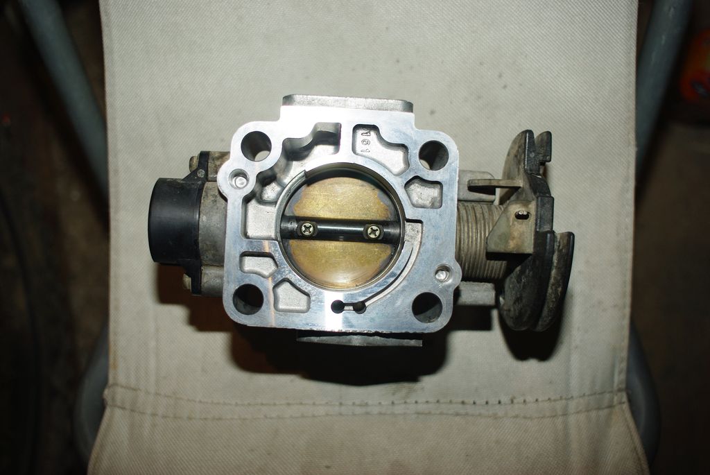

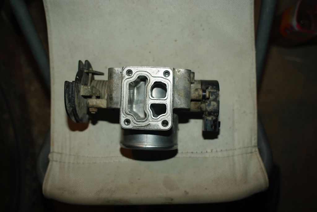

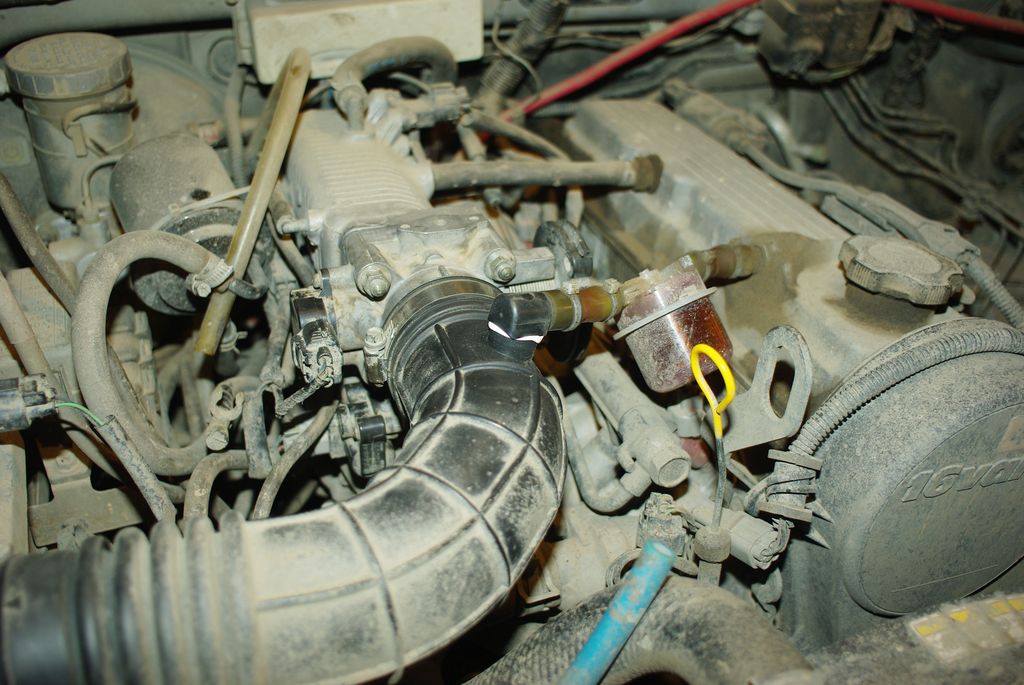

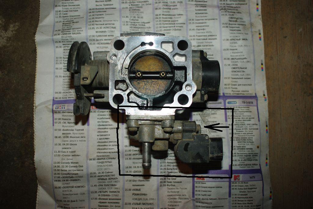

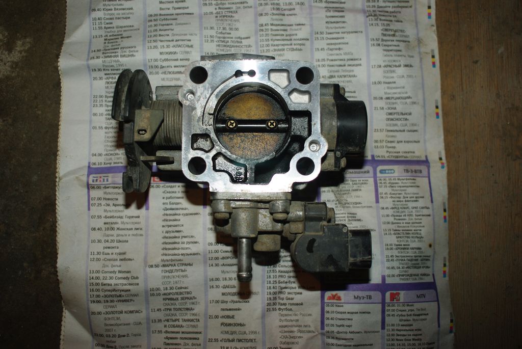

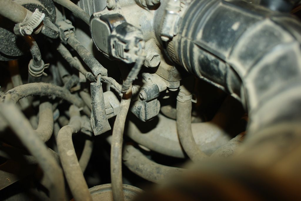

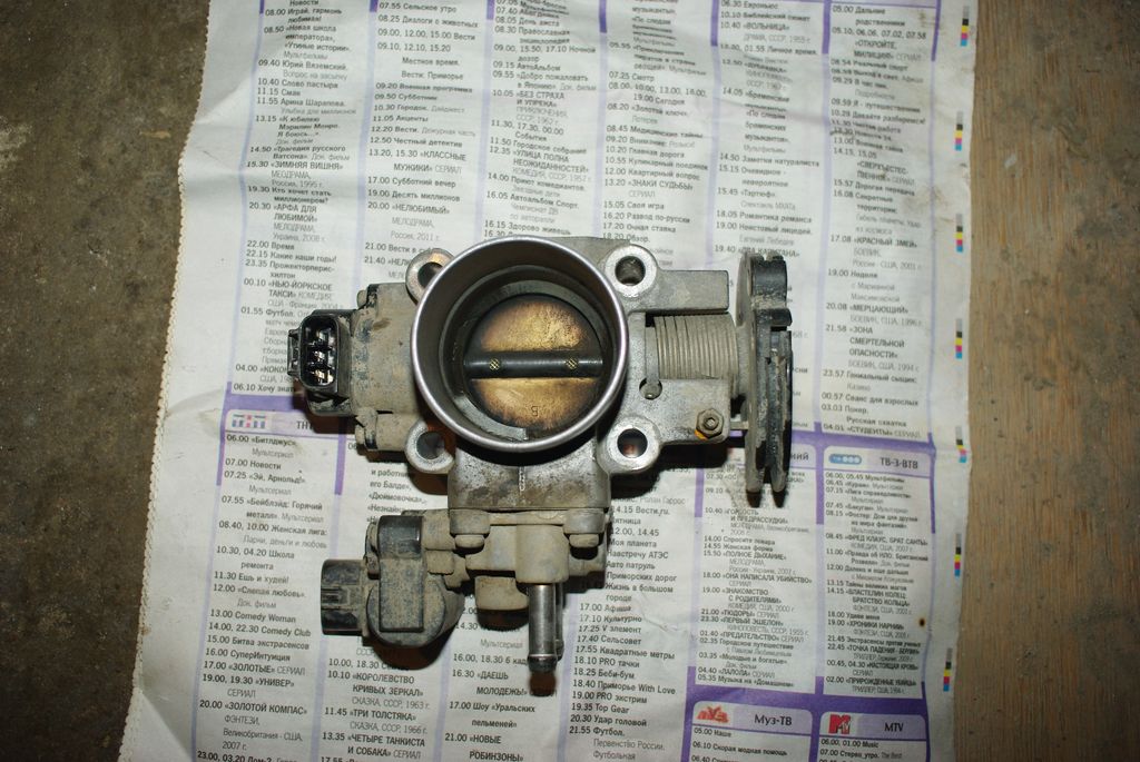

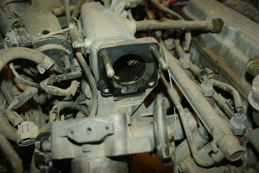

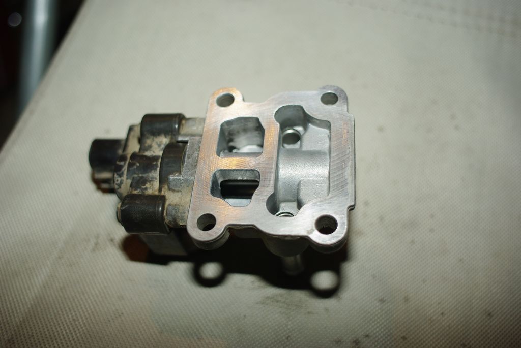

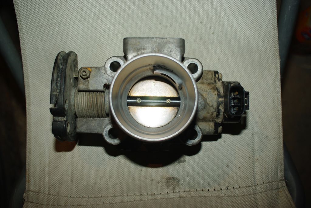

Весной этого года на прогревочных оборотах и во время стояния на светофорах стали плавать обороты двигателя. Сначала не сильно, потом все сильнее. То поднимаются почти к 1500 rpm, то дадают почти до 500 rpm, падение оборотов сопровождалось общей трясучкой. Нештатных дырок во впуске, которые могли бы быть причиной подсоса воздуха, найти не удалось. Решил почистить блок дроссельной заслонки (БДЗ) и клапан холостого хода. Моторный отсек перед процедурой лучше помыть, но мне было некогда, поэтому обошелся локальной зачисткой. Отпускаем хомуты воздушного патрубка, вытаскиваем ввод вентиляции картера. Отключаем фишки датчика положения дроссельной заслонки и клапана холостого хода. Потом откручиваем сверху две гайки и снизу два болта. Далее аккуратно стаскиваем БДЗ на себя со шпилек и снимаем две тосольные трубки с клапана ХХ. Клапан ХХ находится снизу и к нему подходят, выше упомянутые, две тосольные трубки. Прикручен он к БДЗ четрымня маленькими болтиками под плюсовую ответку. Отсоединяем клапан ХХ от БДЗ и удивляемся количеству черной субстанции, которая облепила там все внутри. Больше ничего откручивать не нужно, особенно это касается датчика положения дроссельной заслонки! Зачищаем все, то чего можем дотянутся. Удобно использовать маленький ершик, который продается в комплекте с ручными помпами для 19 л бутылей воды. В качестве чистящего средства я использовал обычных карб-клинер в балончиках. Хватит 1-го балона. Собирать нужно все в обратной последовательности. Между клапаном ХХ и БДЗ есть фигурная резинка, почему-то она оказалась несколько растянутой и никак не хотела ложиться в предназначенный паз, пришлось ее приклеить на герметик. Больше никаких трудностей со сборкой не возникло. Результат проделанной работы — стабильные обороты на прогреве, которые как положенно уменьшаются с прогревом и отсутсвие проседания оборотов при стоянии на светафорах и пробках.

Андрей, зимой после такой же операции поимел небольшой геморой ))
там где стоит датчик ХХ имеется нечто вроде улитки. После чистки и дневной езды верочтно отквасились остатки грязи и датчик вклинило. Улитка вообще не вращалась. В связи с этим очень долго не мог завестись - и только играясь с педалью газа удалось заставить машину работать.
Пришлось все полностью снимать и оооочень хорошо вычищать и вымывать.
Никаких заморочек с выставлением датчика ХХ не было, и вроде как быть не должно. А вот то, насколько хорошо крутится улитка зависит стабильность работы.

Ответ: постигла и меня сия участь
клапан ХХ прикручен какими-то хитрыми болтиками под звезду то ли пяти-, то ли шестиконечную. я решил не откручивать, тем более, что и так удалось все вычистить.
Мakar
24 Август 2009
1,056
241
Нижний Новгород
Jimny 4WD 1.3 2000г. МКПП
именно 5-ти... я открутил и заменил на обычные винты, иначе гемор;)

касаемо фигурной резинки, которая обратно не лезет - ее можно чуток (пару минут) отмочить в холодной воде, она немного уменьшается в размерах и хорошо ложится на место.
PS: старайтесь промывать резиновые детали после карбклинера, некоторые резинки рассыпаются в руках через пару дней после промывки.

У меня такая-же хрень обороты плавают от 900-1500 и на прогретом и на холодном двигателе, снимал БДЗ чистил ни чего не помогло, симптомы то есть то пропадут не надолго, залез и считал коды ошибок у двигателя 12 всё нормально у АКПП 32 по мануалу дросельная заслонка, подскажите что может ещё быть, как победить проблему?:(
Upd. 01.09.2011. Счастье было недолгим. После месяца скачки оборотов опять появились, не такие сильные, но не приятно. Повторная чистка клапана ХХ ничего не дала. Подумал, что все ж «умер» датчик ХХ, а он прикручен к клапану ХХ хитрыми болтиками с пятиконечной внутренней звездой. Пришлось сделать на болтиках тонким диском надрезы, с помощью болгарки, под минусовую отвертку.
Датчик снял, поставил рабочий. Проблема не ушла.
Датчик по сути не датчик, а правильнее сказать переключатель ХХ. Под пластмассой находится цилиндрик с лепестком. Внутри переключателя два магнита, нижний притянул лепесток, клапан ХХ — открыт, верхний притянул — закрыт. Взявшись пальцами за цилиндрик попробовал его покрутить туда-сюда. Он крутился, но туговато. В качестве опоры там стоит мааааленький подшипник. Пшикнул туда WD-40, подождал чуть-чуть и еще раз покрутил, уже стал крутится легче, повторил процедуру. В итоге цилиндрик стал крутится легко, видимо это нормальное исправное состояние.
Собрал все обратно и опять обороты в норме.
Как известно WD-40 штука гигроскопичная, но очень активная. Помогает в кризисной ситуации, но потом может стать еще хуже. Может есть смысл промазать чем-либо, например, CRC Multilube.
