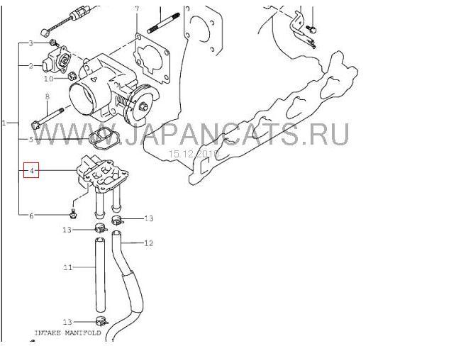

Ответ: плавают обороты ХХ
ну регулятор положим найдёшь, (чуть ниже дроссельной заслонки и датчик ХХ в нём расположен, №4 на схеме) я про двиг G13B
но этим клапаном мне думается нада сначала наблатюкаться, потом уж пытаться выставить обороты, слишком уж он нежный... хотя если на заведённом открутить датчик и чуть повернуть (он имеет пазы для возможной регулировки), можно и добиться нужного режима...
