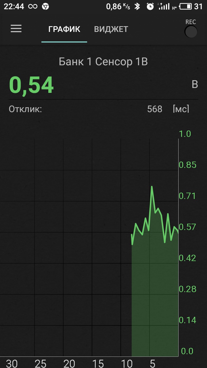

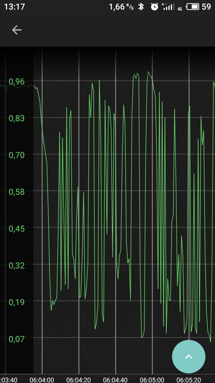

Выскочили ошибки пропуски зажигания второго цилиндра, ошибки первого и второго лямбда зонда, но напряжение на них есть по диагностике S90225-224435.jpg S90225-224449.jpg

Выскочили ошибки пропуски зажигания второго цилиндра, ошибки первого и второго лямбда зонда, но напряжение на них есть по диагностике Посмотреть вложение 184764 Посмотреть вложение 184765
1 ДК не работает, вольтаж должен меняться от 0 до 1 вольта (0,9 в) с переходом через 0,42-0,45 вольт

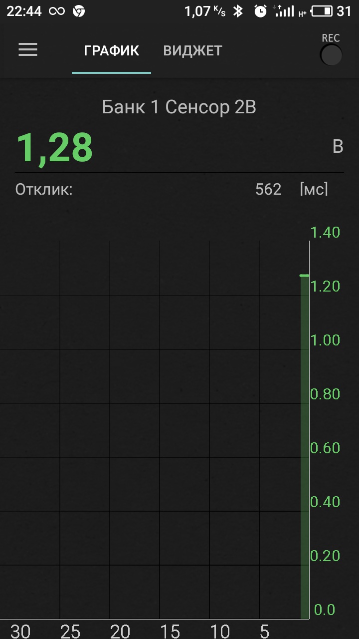

2,047
А второй работает? По диагностике он тоже мертвый.
Второй на ХХ всегда 1,28 в показывает. Его лучше в движении смотреть и полностью прогретым, тогда тоже будут изменения вольтажа, типа синусоиды.

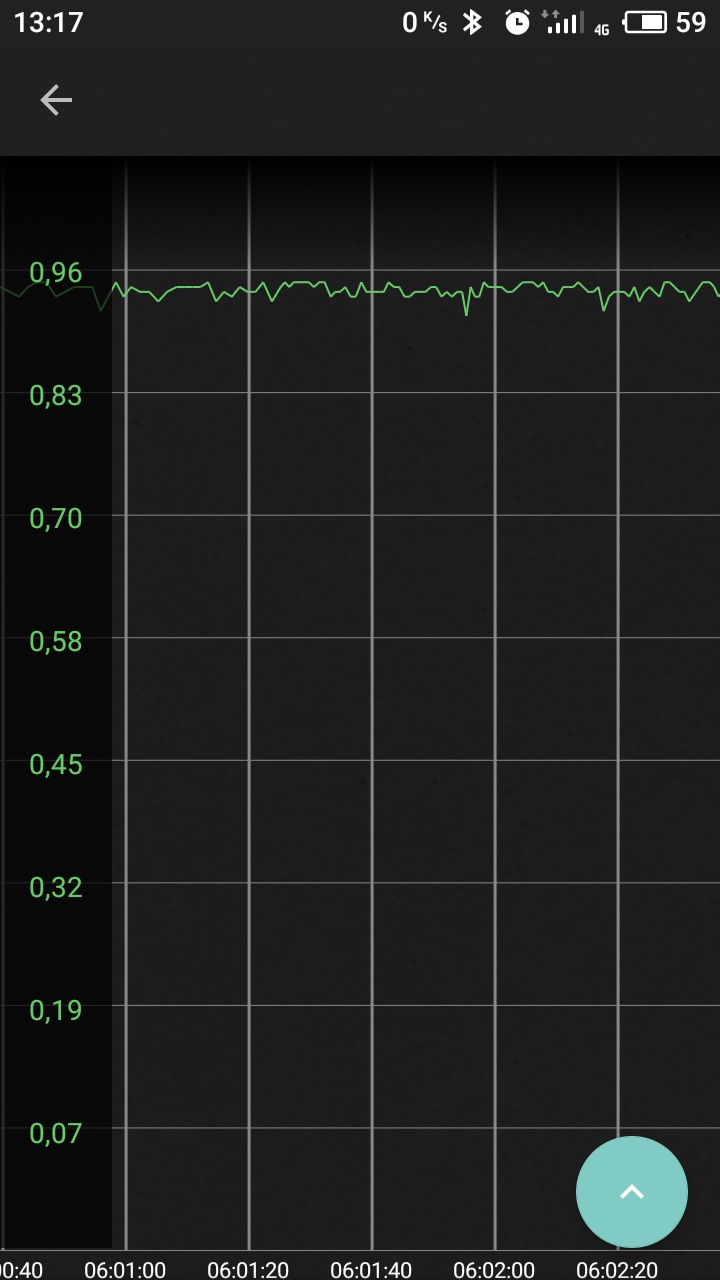

Спасибо, буду проверять в движении[DOUBLEPOST=1551161724,1551155148][/DOUBLEPOST]Это на холостом S90226-131721.jpg [DOUBLEPOST=1551161762][/DOUBLEPOST]А это на ходу S90226-131732.jpg [DOUBLEPOST=1551161796][/DOUBLEPOST]Первый датчик
8,879
5,203
Показания первого лямбда-зонда и на холостых оборотах не должны стоять на одном месте, должна быть синусоида, как и при движении авто. Возможно, у вас не работает подогрев лямбды, поэтому он не может адекватно работать на холодном двигателе и на холостых оборотах. После запуска двигателя в течение первых нескольких минут он может не работать. т.к. еще холодный, подогрев не успел его нагреть и выхлопные газы тоже, но потом на прогретом движке он должен работать и на ХХ

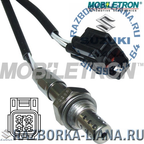

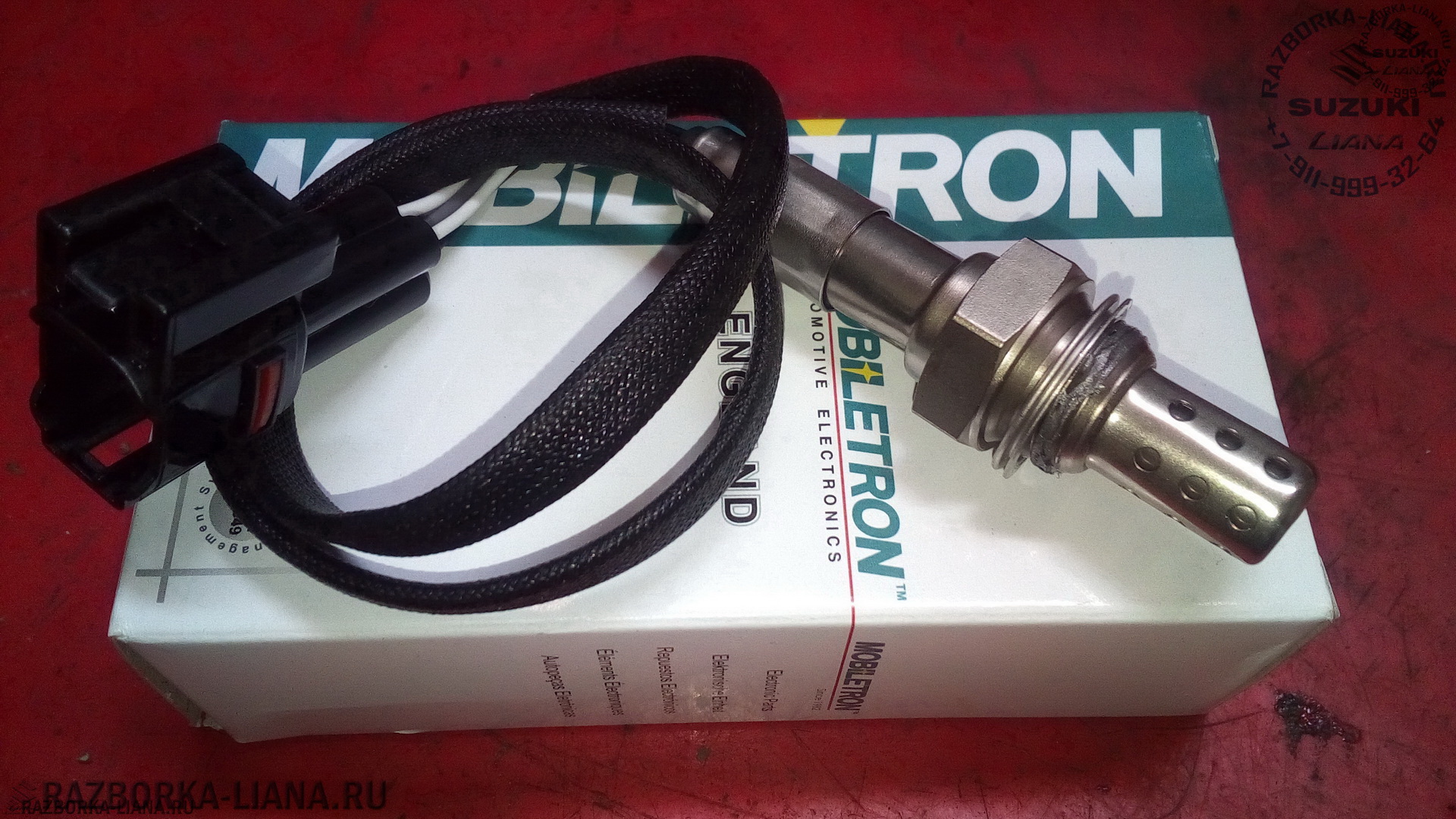

А не подскажете какой датчик поставить
8,879
5,203
лучше всего Denso, причем не универсалььный. Они в оригинале ставились. Но они дорогие. Аналоги: Mobiletron (3500 руб.), FAE (3250 руб.) и другие, но не Bosch - плохо себя ведут на Лаинах по статистике. Ну и лучше брать не универсальные, а уже с разъемом. Почему-то универсальные часто не долго живут, словно без разъема - это отбраковка у производителей.

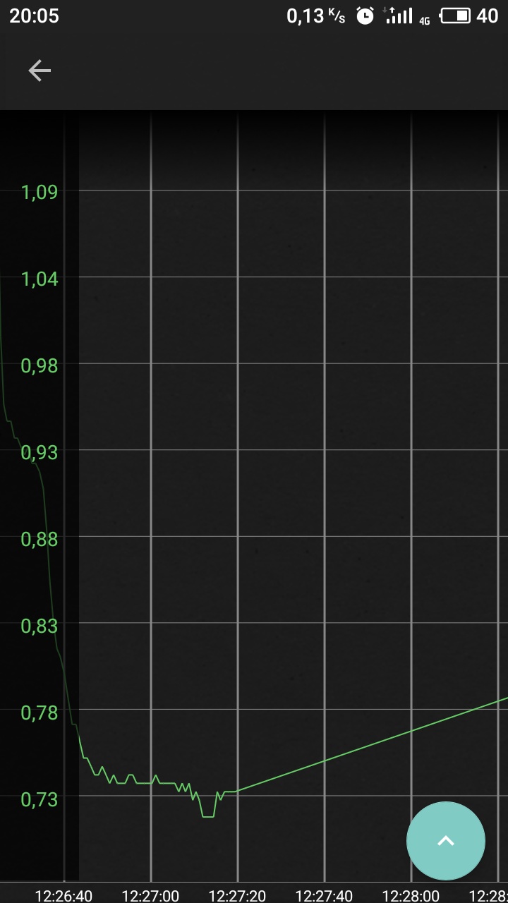

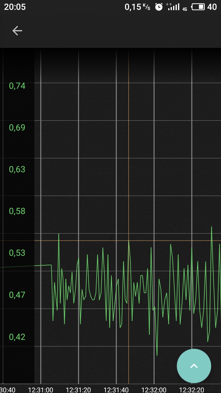

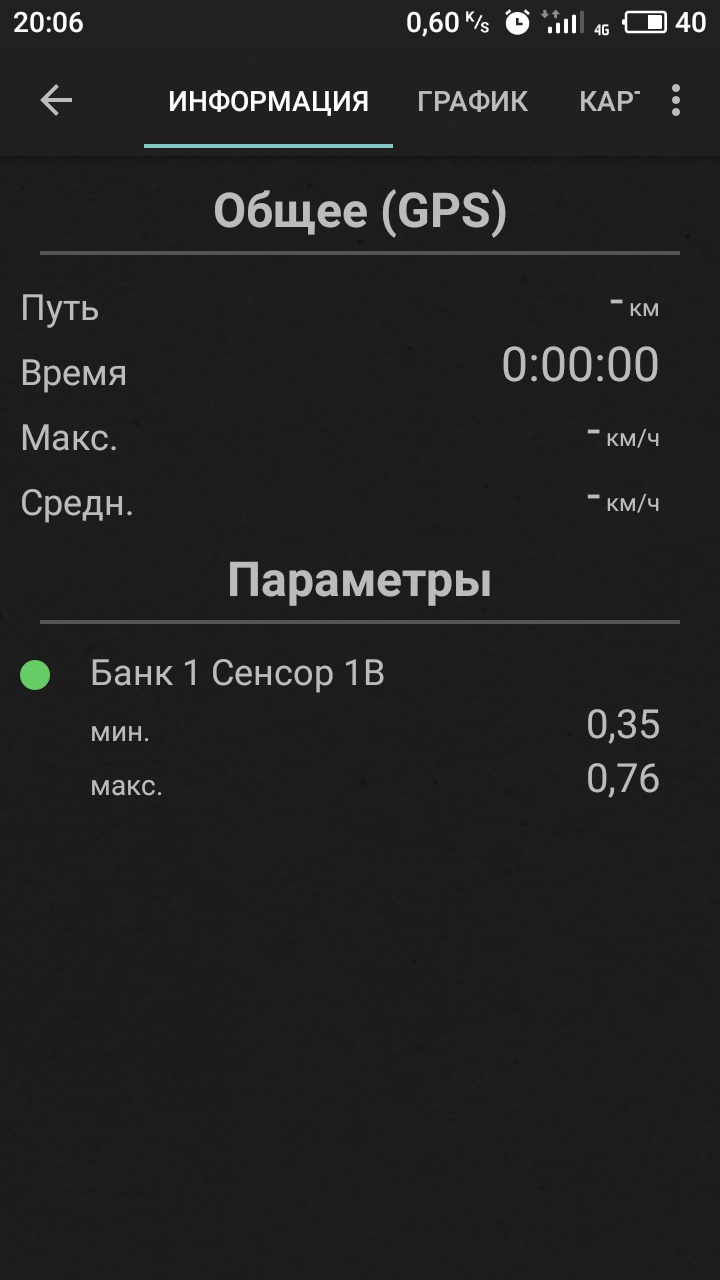

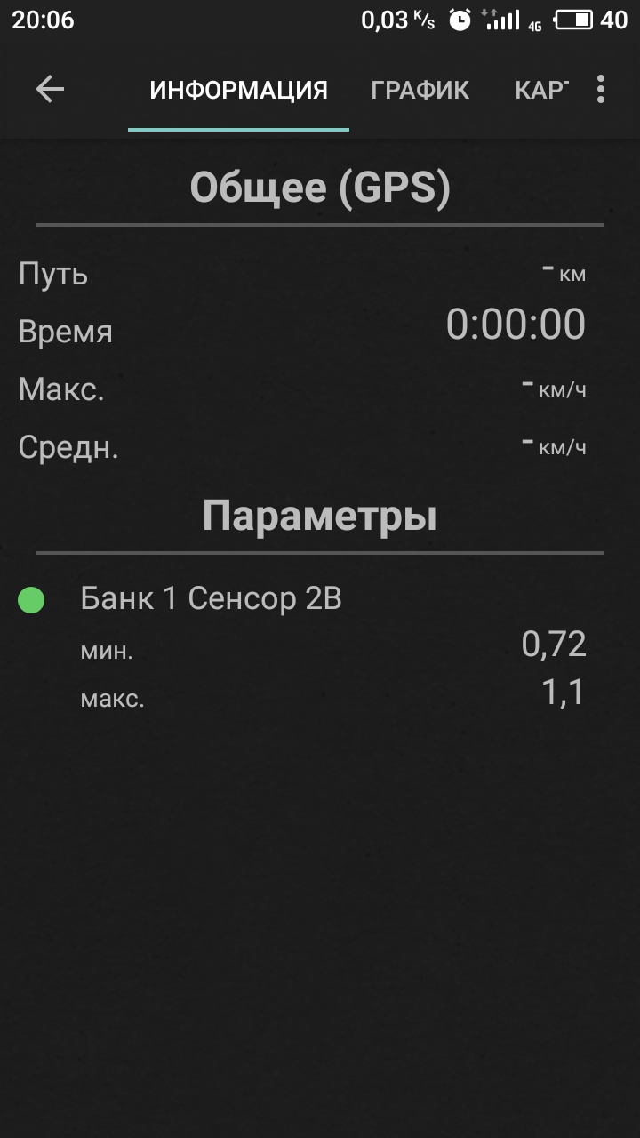

Почистил датчик очистителем карбюратора, выхлоп стал мягким и без пропусков, вот такие стали показатели на холостом ходу
Первый датчик
S90226-200616.jpg S90226-200523.jpg [DOUBLEPOST=1551186688,1551186616][/DOUBLEPOST]Второй датчик
S90226-200610.jpg S90226-200555.jpg [DOUBLEPOST=1551186773][/DOUBLEPOST]Еще померил сопротивление на первом датчике 6 ОМ[DOUBLEPOST=1551192642][/DOUBLEPOST]За датчик спасибо, а оригинал как полное название завтра на разбор заеду посмотрю может есть[DOUBLEPOST=1551192720][/DOUBLEPOST]Странно, второй датчик не трогал а показания изменились[DOUBLEPOST=1551199668][/DOUBLEPOST]После чистки движка работала отлично примерно 2 часа и показатели были в норме, потом все вернулось вольтаж первой лямбды на холостом вернулся на отметку 0.9 Вольт и опять появились пропуски

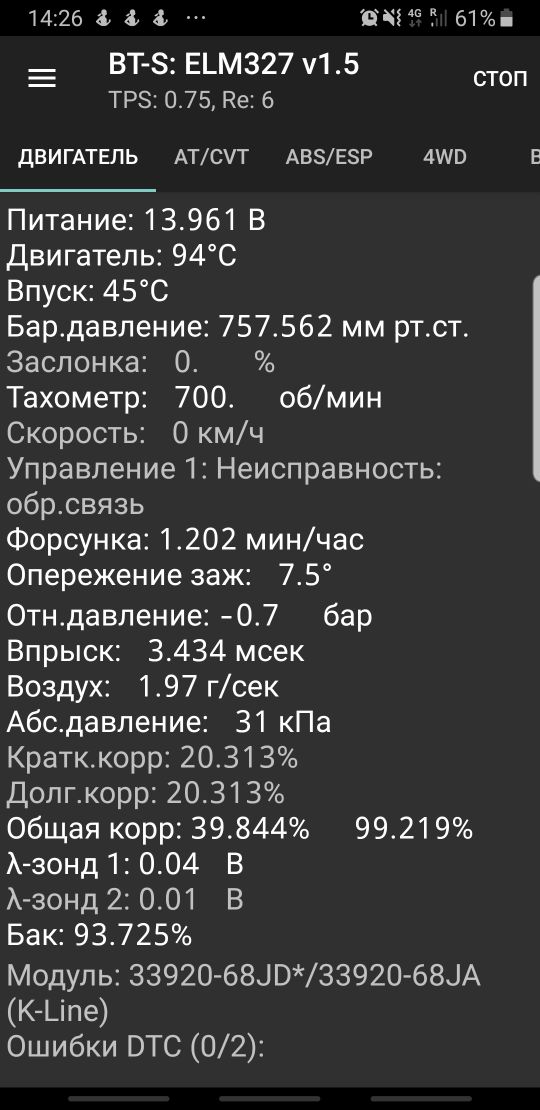

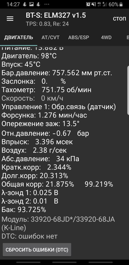

Прошу помощи у знатаков. Предыстория, год назад заметил на трассе что после пробега около 400 км и заезда на заправку может не завестись с первого раза , при езде по городу такой проблемы не было. Приехал на сузуки лиана 2005 4х4 акпп в Крым .
И на мосту загорелся чек , адаптером показал 134 и 171 ошибку , нет лямбды и бедная смесь . Больше 70 не ехала и то хорошо, что своим ходом доехал до города Керчь . На диагностике показало совсем не живую лямбду . Заказал оригинал, поменял , но толку не дало. Газ нажимаешь никакой реакции , потихоньку до 60 км и все выше никак скорость не поднимается. После получаса такой езды начинает на холостом ходу троить и глохнет. На остывшей машине холостой ход держит но как говорил ранее через полчаса счастье заканчивается.когда газ даёшь обороты пытаются вырасти но как будто сзади что то держит . Когда прогревается холостой ход не держит ,глохнет. Еще особенность, если закрыть ключем и открыть центальный замок на горячую , то поднимаеся только один замок, как остынет , через полчаса , все замки поднимаются и с ключа и с сигналки.Сигналка может блокировать что то связанное с бензонасосом , обычная сигнала которую на лианы ставили без обратной связи ? Возможно свалил все в кучу и это не причем …топливный менял год назад на оригинал, но без турбинки в катане. Подозрение на проблемы в топливной системе . Диагностов здесь нормальных мало или я не нашел. Приложил к сообщению скрин на холостых. Оставил машину возле сервиса так здесь выходные это святое и ремонтировать ее некому. К стати если подскажите к кому можно грамотному обратиться был бы премного благодарен.
Посмотреть вложение 189056 Посмотреть вложение 189057
Коррекция 20-21% - это сильно обеднённая смесь. Иногда по причине подсоса воздуха

Да Борис из катаны тоже говорил так. Но проблема найти в этом городе дымогенератор для проверки подсоса. Спасибо за ответ.
Попробовать поджечь и потушить кусок пластмассы какой-либо или газету, чтобы дымило[DOUBLEPOST=1564857578,1564847517][/DOUBLEPOST]MAF сенсор может быть грязный или глючный. Попробуйте отключить его

Вообщем проблема решилась. Пришлось правда резать лючек для доступа к фильтру и насосу. Давления не было. Когда достали фильтр обнаружили, что насос при замене фильтра не закрепили в защелках и он тупо отвалился(этот вопрос подниму как домой явлюсь в сервисе) , как она вообще ехала удивительно. Вообщем все слава Богу . Всем огромное спасибо.

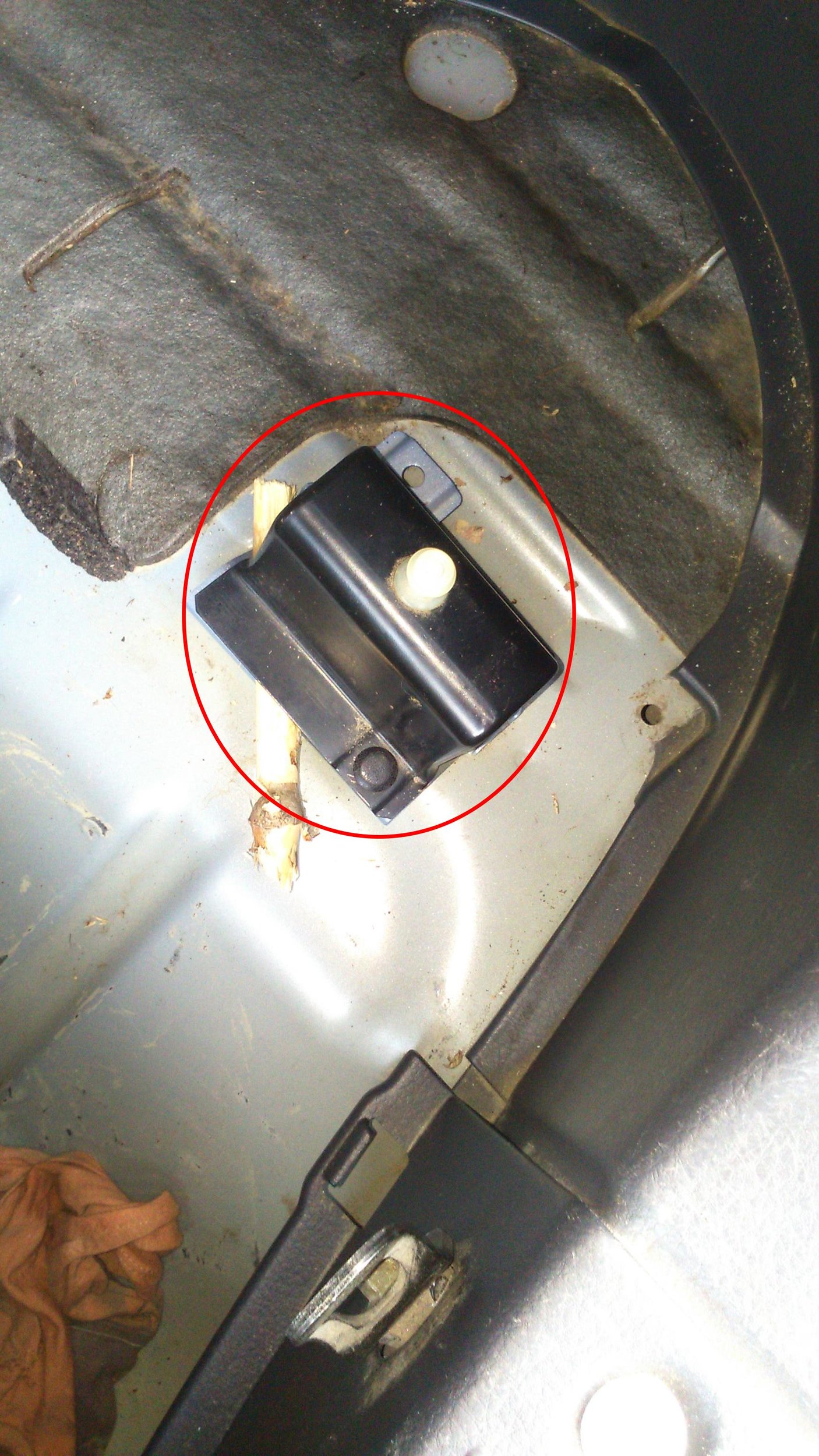

в багажнике под пенопластом болтается вот этот элемент, между кузовом и этим крепежом зазор в 5 мм, с обоих сторон, что бы не болталось подложил черенок, У всех имеется этот зазор и болтанка или элемент жёстко зафиксирован черными клипсами? как снять без последствий эти черные клипсы?
8,879
5,203
Клипсы просто поддеть отверткой и вытащить вверх. Обычные "елочки".
Кронштейн может и болтаться, но когда пенопласт ложится сверху, то он уже не будет болтаться, т.к. плотно в пенопласте сидеть должен
