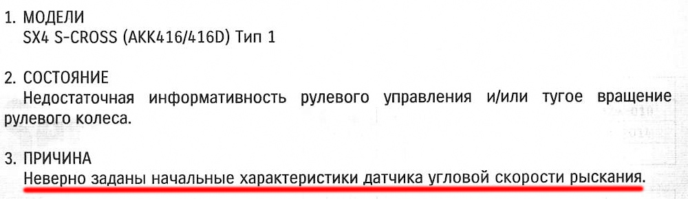

Отсканировал в ПДФ Service Bulletin
BE-Q-AKK-010 это по прошивке усилителя руля, 7 страниц
BE-Q-AKK-012 это по прошивке HVAC (блок управления кондиционером), 2 страницы
В BE-Q-AKK-012 указан винкод, для кого нужно делать перепрошивку.
Забегая вперед, скажу, эти достал случайно, т.е. других у меня нет.
Реакции: 10 человек

2) по наличию прошивок у ОД, примерно объяснил так: я владелец пишу проблему, машину закатывают на диагностику, и по этой проблеме диагностика связывается через интернет с сайтом/сервером Судзуки, и при наличии на нем новых прошивок обновляет, т.е. а) если владелец не указал на проблему, то никаких обновлений; б) в наличии у ОД прошивок нет, и об их наличии "насколько я понимаю" можно узнать только если владелец напишет претензию ... диагностика ... сервер Судзуки;
Как делали мне, и все при моем присутствии.
После того как я показал "сервисники", они проверили, что такие существуют, согласились на перепрошивку, запустили меня в ремзону. Мастер подключил в диагностический разъем Бош приблуду (если мне память не изменяет номер Боша 1654) с другой стороны ЮСБ в ноут. На ноуте запустили прогу "Suzuki ECU Programming System", при старте там было окно с дилерским номером (видимо по этому номеру идет связь с сервером), потом идет выбор устройства через что идет связь, в нашем случае это был БОШ хххх, потом следующее меню, все блоки которые прошиваются, там список штук 15-20, начиная от АБС и куча неизвестной абривиатуры (для меня), так вот на первый заход выбрали HVAC, видимо на этом месте происходит связь с сервером и он показывает текущую версию и какая есть на сайте, соглашаемся и шъем.....
Просто мы потом еще раз выбирали HVAC - но он сразу писал, что установлена последняя версия.
Следующий заход был выбор модуля (P/S) усилитель руля, и все повторилось.....
Перед этим мастер ошибся и выбрал кажется ESP (соседний пункт), программа сразу сказала что стоит последняя версия.
Т.Е. достаточно перебрать разные пункты и машина обновит прошивки нужных модулей.

BitalKu, в бюллетене BE-Q-AKK-012 указано наличие контрмер от vin TSMJYA22S00186410. Имеются в виду номера ниже, чем этот?
Kirill_71
16 Ноябрь 2014
980
314
Тула
SX4 New GLX MT 2WD
Подразумевается, что а/м с VIN, большим, чем TSMJYA22S00186410, уже имеют модернизированную прошивку
EvgenijT
14 Май 2014
365
Белораша
ford fiesta
понятно. Так как я и думал (контрмеры нужны для авто с номерами ниже,чем указанный).
