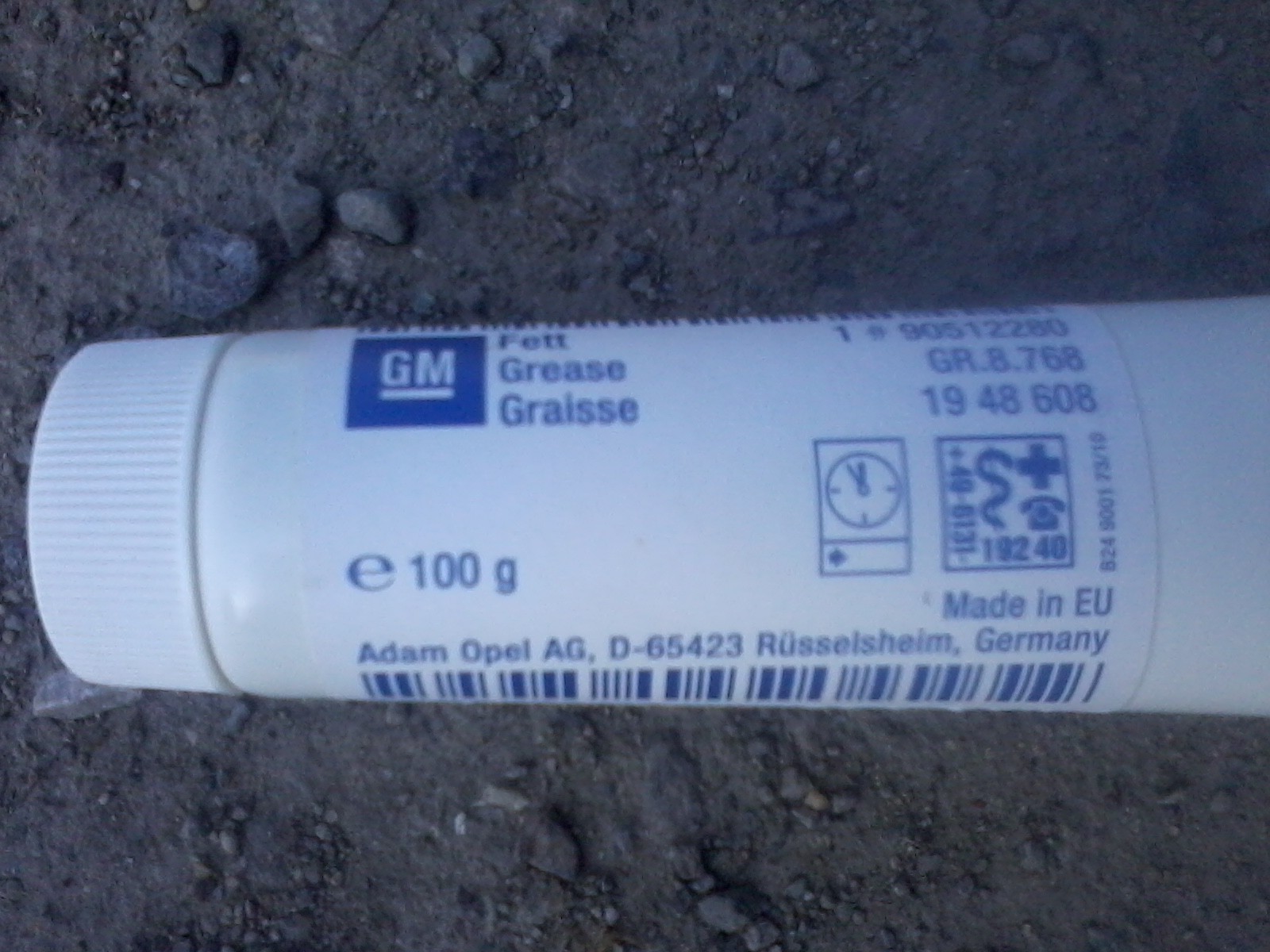

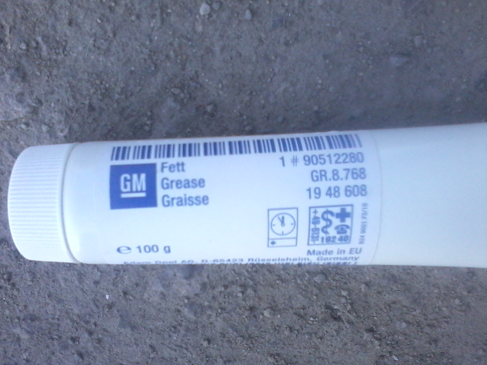

Наверно у всех разные случаи.У меня в прошлом году заскрипели ограничители задних дверей.При этом они уже толком не фиксировали.Промыл направляющую ограничителя Уайт-спиритом.Дверь не разбирал и сам фиксатор не мыл.Помазал консистентной смазкой для замков и петлей автомобиля (от Опеля осталась).Скрип исчез,фиксация не появилась.На фото виден каталожный номер смазки.Можете попробовать,но тут я согласен с lesik72, только замена.

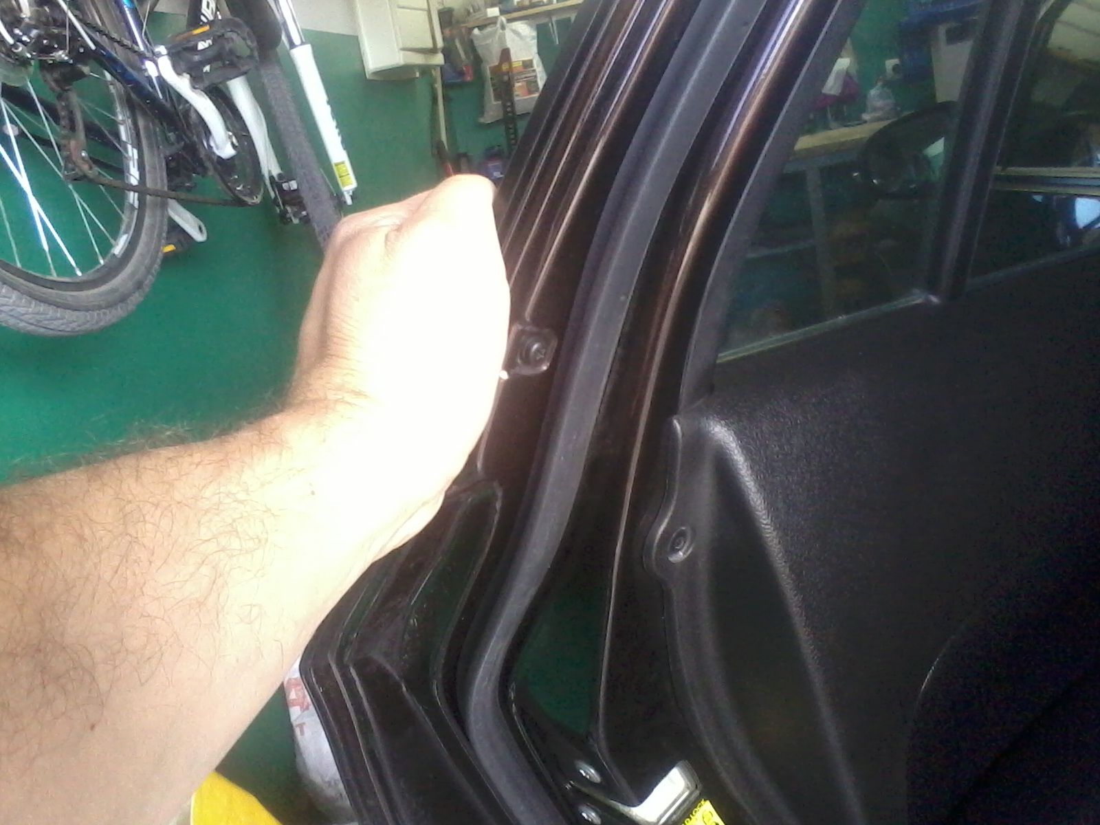

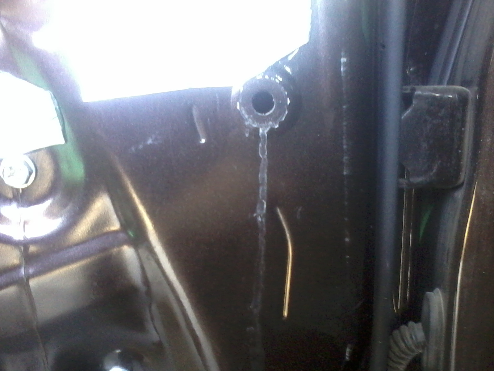

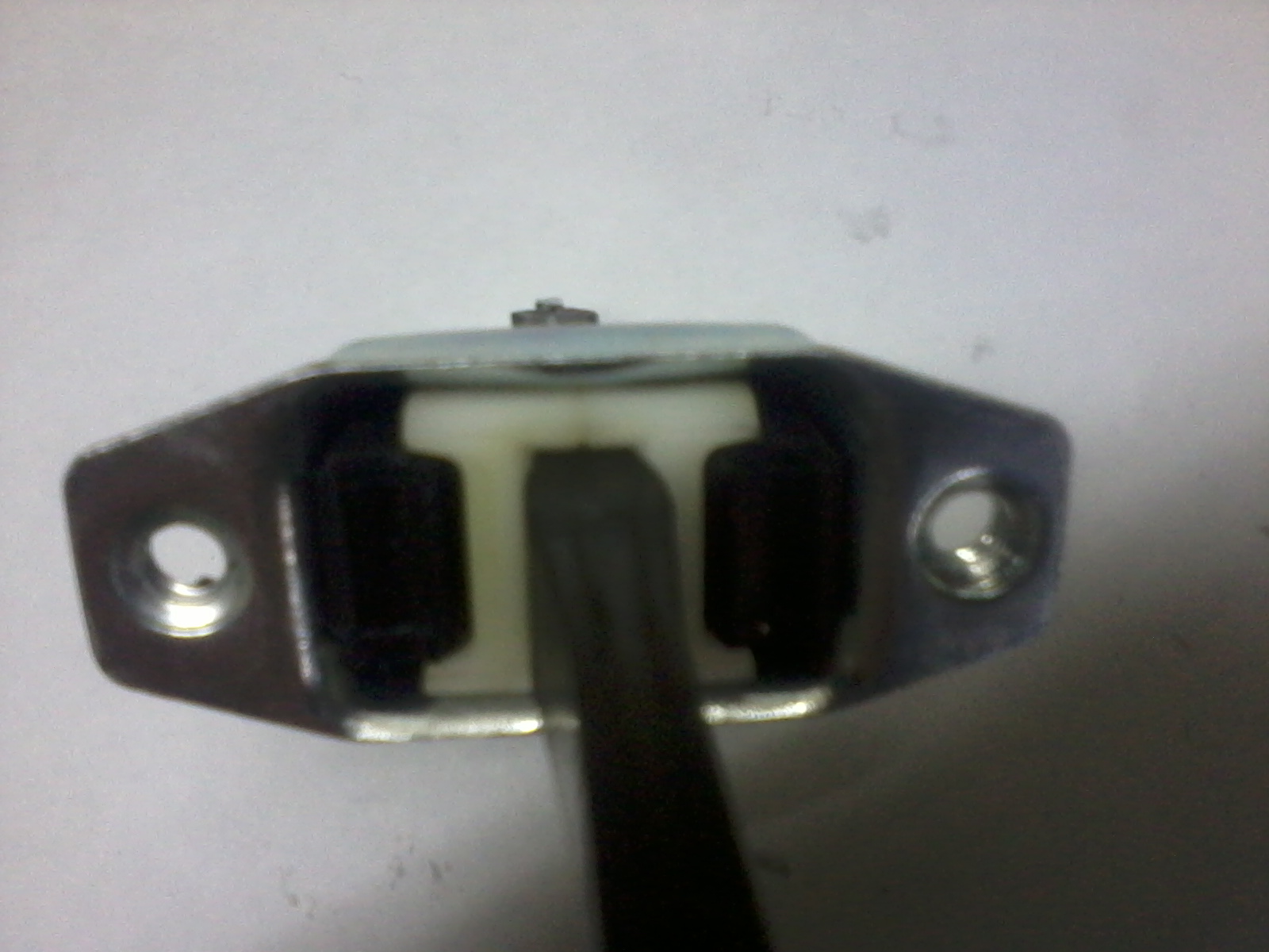

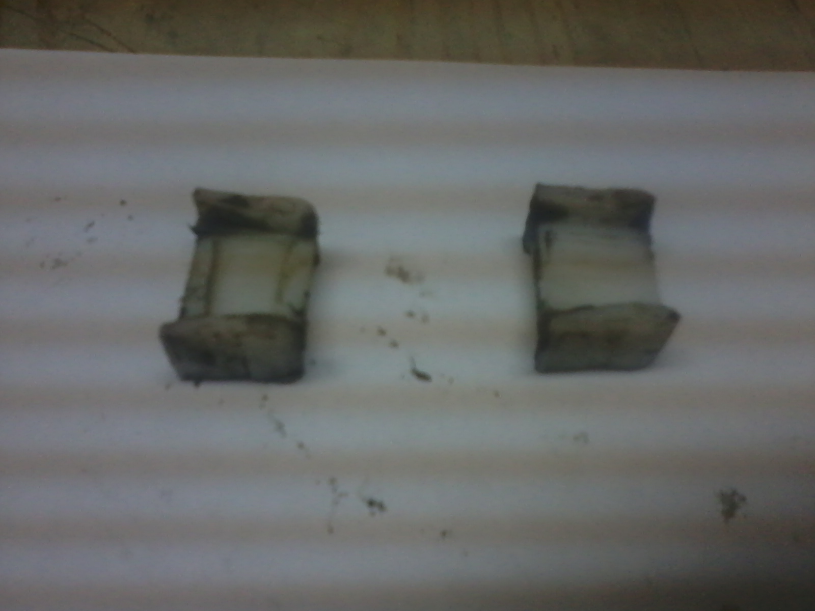

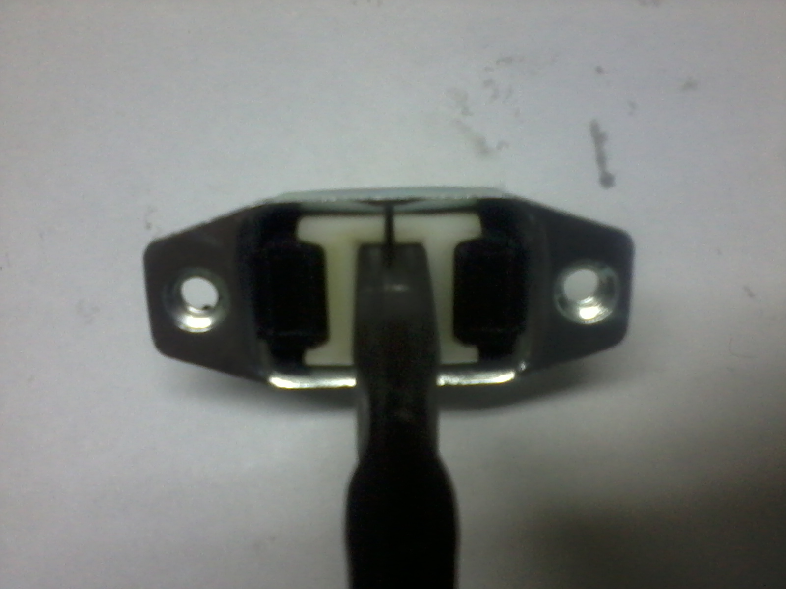

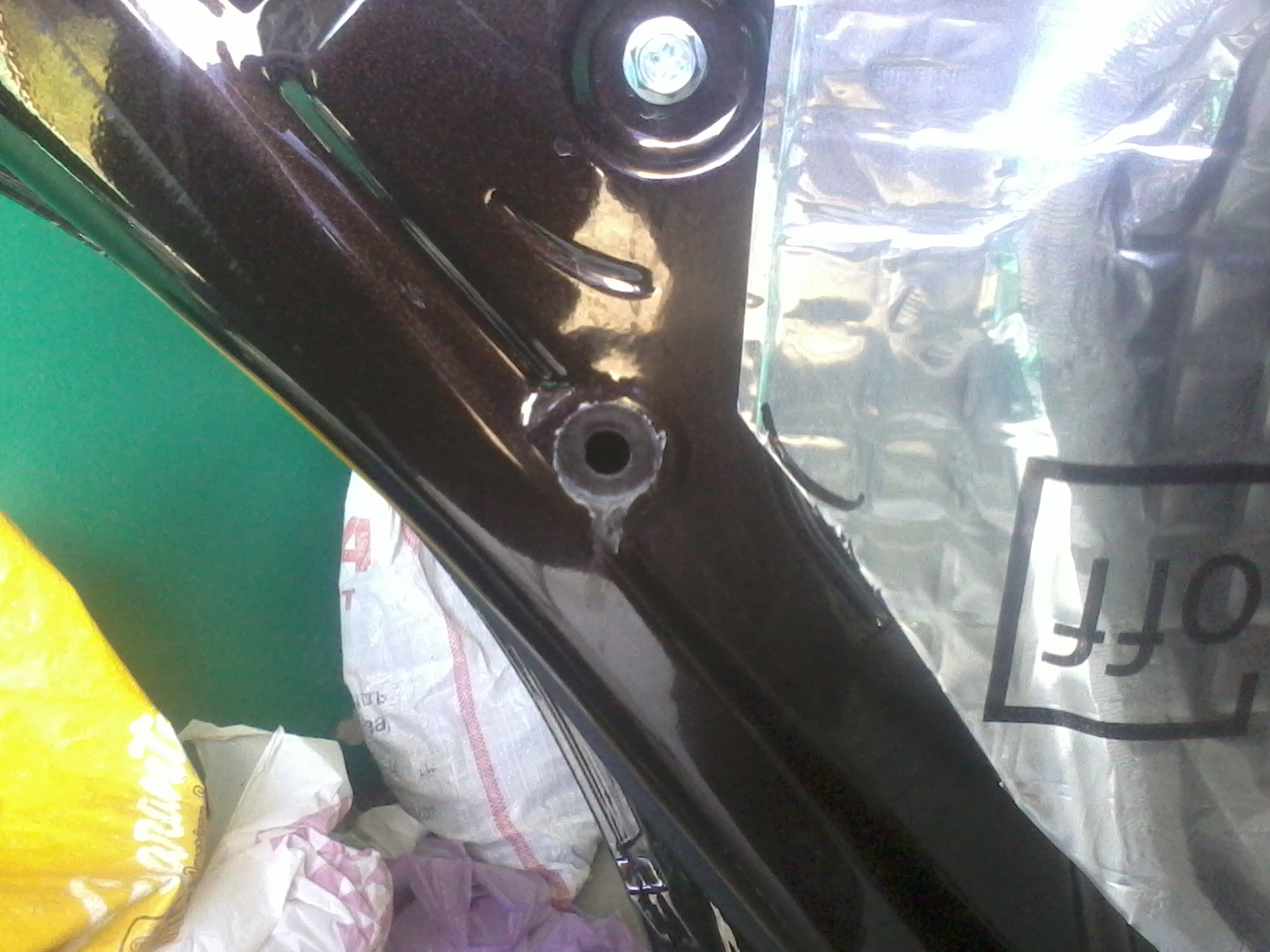

Начну издалека.Пару месяцев назад обнаружил громкое бряканье пластиковой накладки,при закрытии задней пассажирской двери.Не понятно для чего она сделана,только брякает.К двери крепится на одной защелке,одном винте и на двухстороннем скотче.Снял, обезжирил ,приклеил на 3М скотч.Держится,не брякает.Через полтора месяца та же история с отклеиванием.Анализ ситуации показал - "виноват" нерабочий ограничитель двери.Т.к ограничитель не фиксирует дверь в открытом положении,я ее придерживаю рукой(автоматически хватаясь за эту накладку).Повторное ее приклеивание,пока не работает ограничитель,смысла не имеет. Фото-0001.jpg Фото-0002.jpg Вариант гарантийной замены,предложенный дилером меня не устраивает.ОД предложил приехать к ним дважды.Первый раз,чтоб признать случай гарантийным.Второй раз на замену ,когда придет запчасть.Стоимость ограничителя примерно 1800 руб.Две поездки к ОД около 4500 руб.Самому дешевле поменять.Было принято решение снять ограничитель и если не отремонтировать,то хоть посмотреть что там сломано. Снял дверную карту.Обнаружил водяные подтеки из отверстий пистонов(не принципиально,просто как то обсуждалось откуда вода в картах).У меня двери заклеены виброй.Больше следов воды ни где не обнаружил,в том числе и в дверной карте. Фото-0008.jpg Фото-0010.jpg Фото-0012.jpg Не отклеивая вибру ,снял ограничитель через отверстие динамика Фото-0014.jpg Не буду описывать как он снимается и разбирается( в интернете много картинок по этому поводу).Оказывается у Гранд Витары точно такие же ограничители,с той же болезнью. 3 - 4 года и либо замена, либо ремонт(можно в соседней ветке по ГВ посмотреть).Можно здесь http://suzuki-nn.org/forum/nsgv-tech/13576-fiksatory-ogranichiteli-dveri-na-suzuki-grand-vitara .Опишу только свой разобранный ограничитель( 1,5 года эксплуатации).Вкладыши должны иметь выпуклую форму.С боков они подпираются резиновыми подушками.Когда выпуклости вкладышей попадают в ямки направляющего штока,дверь должна фиксироваться. Фото-0031.jpg Фото-0040.jpg Фото-0041.jpg Это вкладыши моего ограничителя.По следам смазки видно,что левый сильно изношен,но еще имеет рельеф.А правый абсолютно плоский.Вот и не держит. Фото-0018.jpg Вывод:Мелкие камушки и пыль прилипают к смазке.Смазка превращается в абразивную субстанцию.Отсюда усиленный износ вкладышей.Правильно здесь сказано https://suzuki-club.ru/threads/75048/page-2#post-1262370 . Промыл все детали в бензине,собрал и поставил на место.На ровной поверхности и без ветра дверь еще как то держится.Ртом дунул на дверь,она и закрылась.Решил не заморачиватся ремонтом вкладышей,а заказал ремонтные здесь http://plastik-avto.ru/products/sx4-150062 .По отзывам гранд витароводов качество рем комплекта хорошее.Ну а дальше время покажет.
