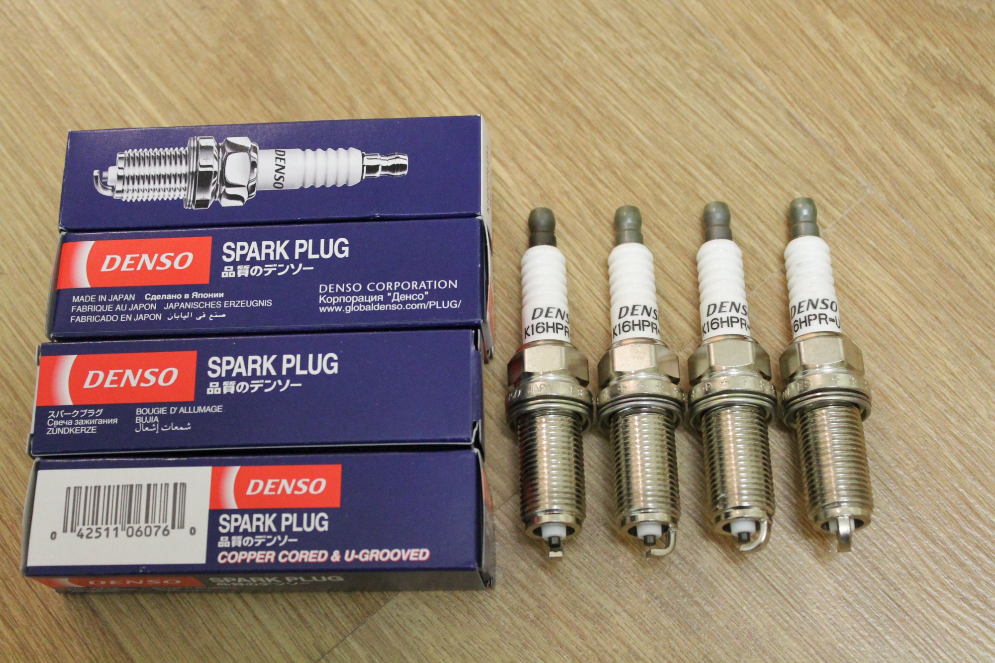

Всем здравствуйте:). Решил сделать пометочку как я самостоятельно делал ТО2 (от услуг дилера решил отказаться), может кому будет полезно.
Согласно регламенту необходимо заменить: масло SUZUKI 5W-30, масленый фильтр Blue Print, фильтр воздушный Suzuki, салонный Shibato S04.701.1, свечи Denso K16HPR-U11, тормазную жидкость не покупал - считаю менять ее на 30000 напрасно (запчасти на Минском рынке обошлись в декабре 2015 года 88 долларов). И так, сама работа:

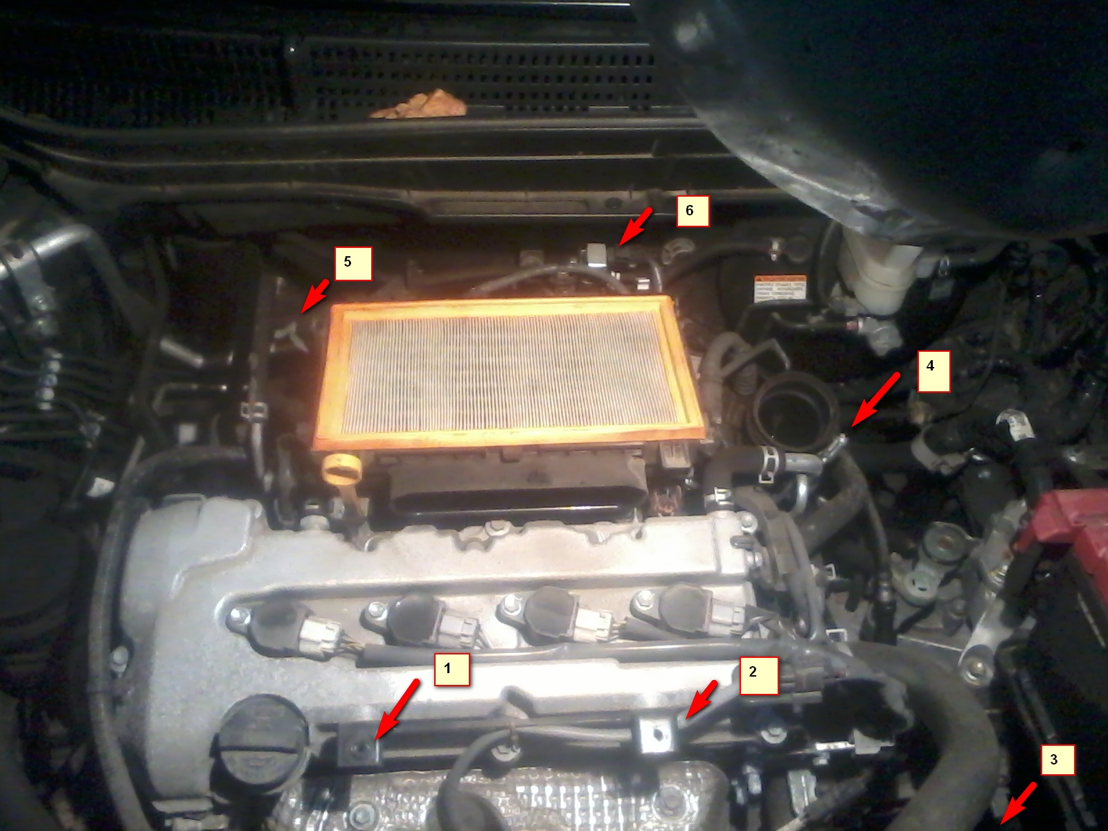

1. Фильтр воздушный
Снимает пластиковую защиту с надписью Suzuki, она же корпус воздушного фильтра с воздухозаборником в виде гибкого гофрированного рукава. Откручиваем винты 1, 2, и 3 (гофрированный воздухозаборник крепиться возле правой фары), откидываем защелки 5 и 6, разжимаем хомут 4. Меняем фильтр, собираем в обратном порядке.

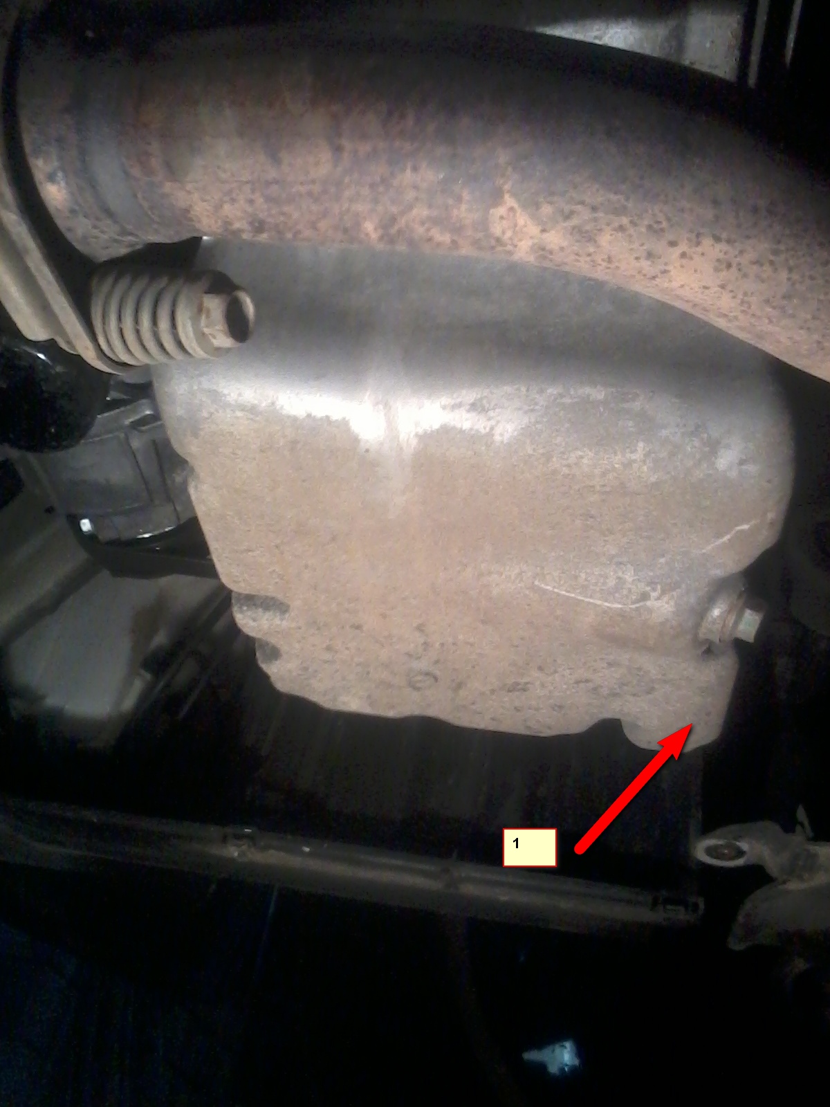

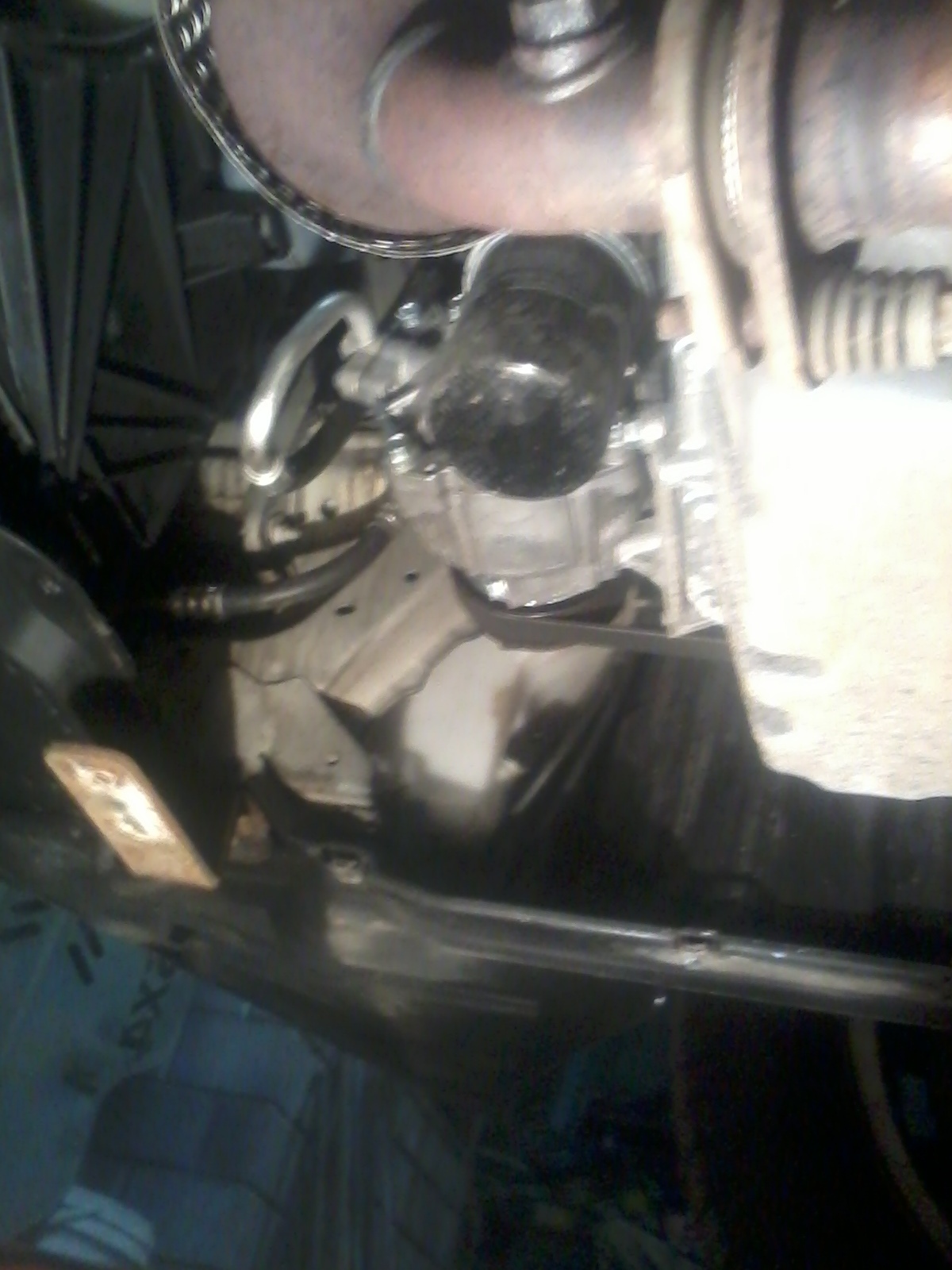

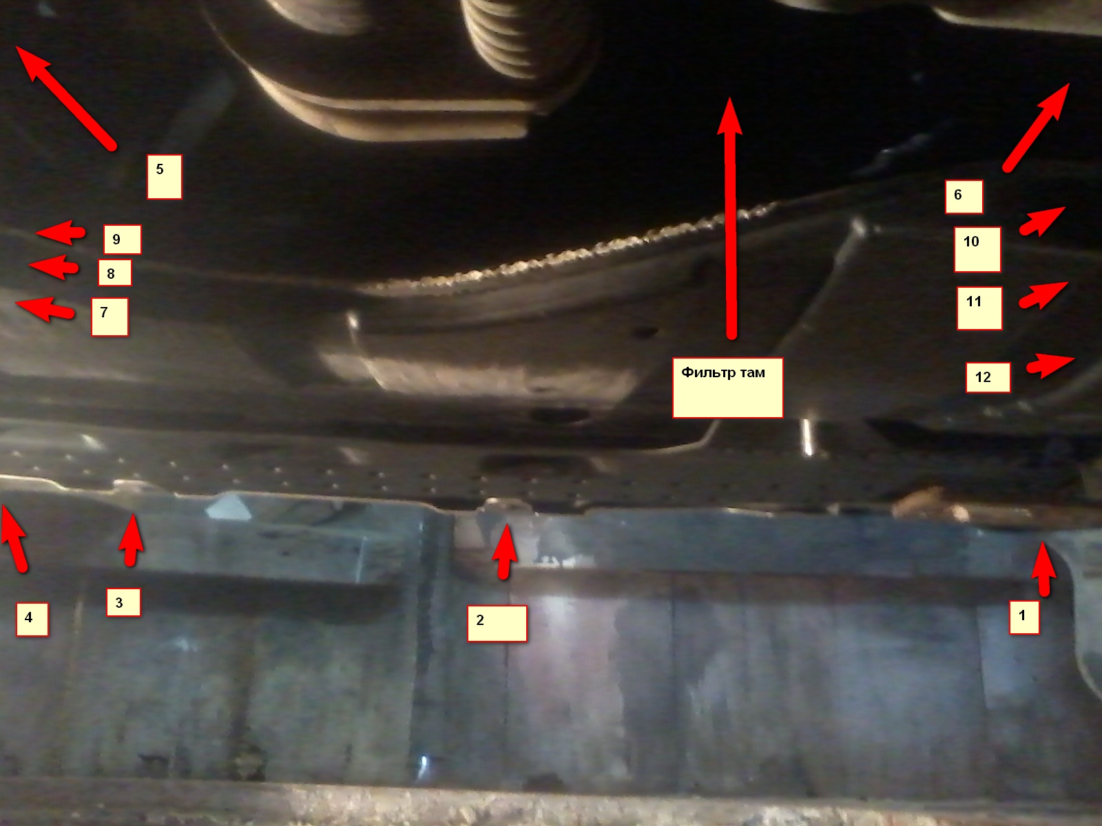

2. Масло и масленый фильтр.
Снимаем защиту картера (кто ставил), у меня это 6 болтов. Далее увидим штатную пластиковую "защиту", от пыли :). Фильтр уже будет виден но для удобства снятия лучше защитку демонтировать. Откручиваем болты 1,2,3,4,5,6 и винты 7,8,9,10,11,12 (использование винтов большой минус, ржавеют быстро, со временем будет не открутить, особенно тем кто меняет масло методом "откачивания" и защиту не трогает годами). Масленый фильтр расположен очень удобно - тут японцам респект.
После слития масла меняем фильтр, собираем в обратном порядке, болты и винты не ленимся смазываем графиткой (через пол года скажем себе спасибо когда будем вновь снимать:)).
Масло сливаем, тут все просто , откручиваем пробку 1.Когда все стечет закручиваем, заливаем новое масло.
[DOUBLEPOST=1454764418,1454763255][/DOUBLEPOST]3. Свечи: Тут все просто, берем свечной ключ откручиваем, вкручиваем новые.Мои свечи на вид мне понравились, по работе машины нареканий не-было, поэтому было принято решение оставить их до 40 000(если дотянут) заодно проверим:).

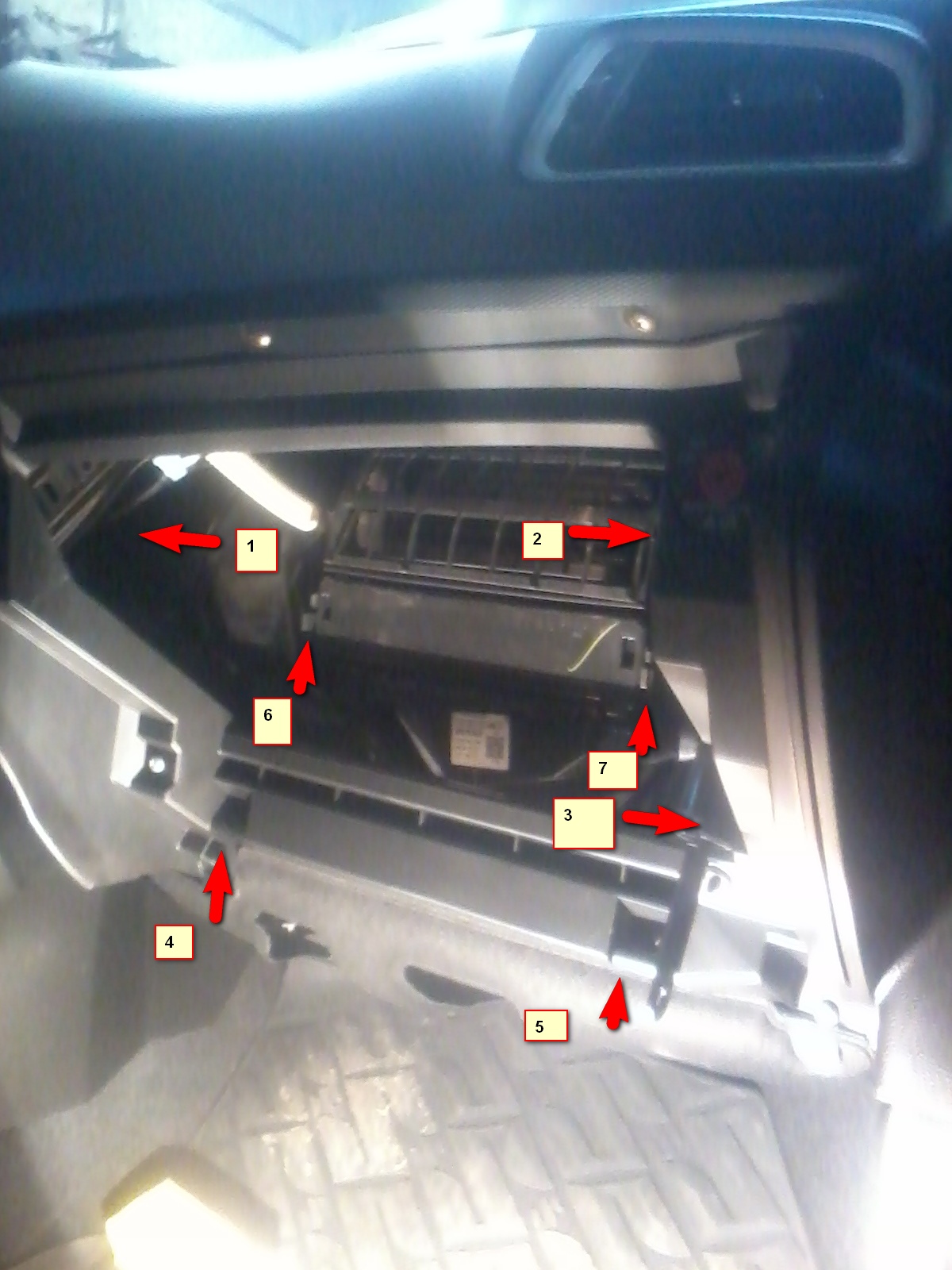

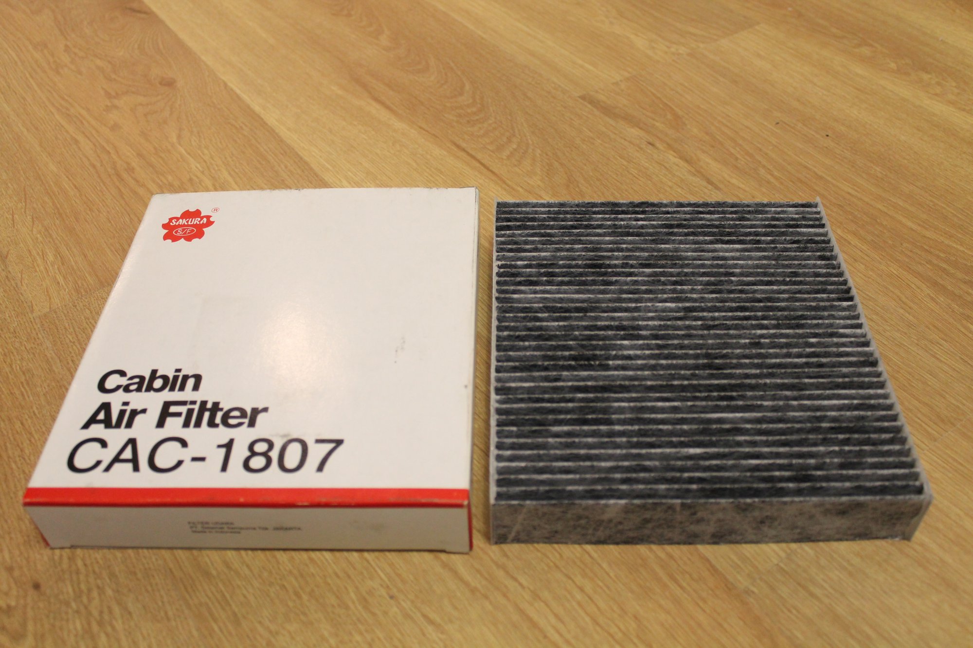

4. Салонный фильтр:
Фильтр находиться за бардачком.Чтобы добраться до фильтра бардачок нужно снять. Открываем бордачок, освобождаем тягу амортизатора 3, нажимая бока бардачка 1 и 2 вытягиваем бардачок наружу. Бардачок остается держаться на нижних защелках на осях. Аккуратно тянем вверх сощелкивая с осей.
Открываем корпус фильтра , защелки 6 и 7. Меняем собираем в обратном порядке.
Вот и Все ТО

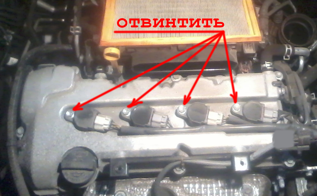

Всего получилось 10179, но дали еще скидку 500 рублей за открытие личного кабинета на их сайте.[DOUBLEPOST=1457984345,1457983279][/DOUBLEPOST]Кстати, добраться до свечей совсем не так просто, как пишет уважаемый Ganimed.
Сначала (когда снят корпус воздушного фильтра) нужно открутить контакты, которые показаны на рисунке (прошу прощения за использование чужой фотографии). Только после этого открывается доступ к самим свечам. Открутить их, но и это не все - они сидят глубоко, и надо подцепить их чем-нибудь (слесаря использовали магнитную "удочку").
lesik72
16 Май 2014
1,967
736
МО Серпухов
Я использую обычный свечник из набора ключей с резиновым колечком внутри, которое натягивается на изолятор свечи и не дает ей остаться в колодце.
