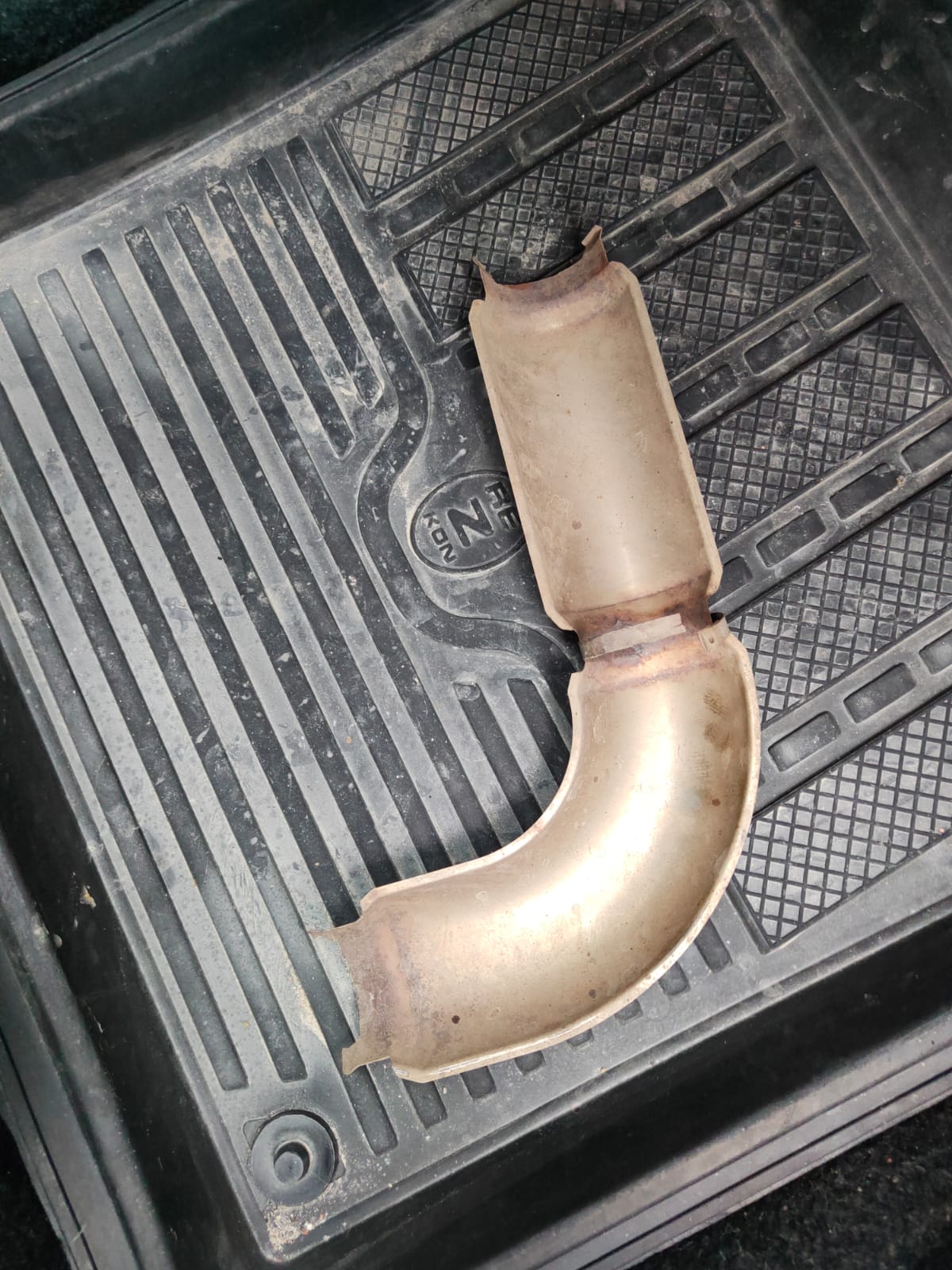

Доброго времени суток! Вопрос со звуками со стороны вариатора решился малой кровью. Оказалось что звук издавала данная деталь. Кажется тепловой отражатель резонатора. Лопнул хомут и появились звуки. Самое странное что звуки появлялись только при включении драйва или реверса. На паркинге звуков не было. Теперь все отлично)
Зато пока пытался понять что могло издавать звук изучил наш вариатор оооочень подробно

Посмотреть вложение 207270 Доброго времени суток! Вопрос со звуками со стороны вариатора решился малой кровью. Оказалось что звук издавала данная деталь. Кажется тепловой отражатель резонатора. Лопнул хомут и появились звуки. Самое странное что звуки появлялись только при включении драйва или реверса. На паркинге звуков не было. Теперь все отлично)
Может и в прошлый раз вариатор не нужно было менять? :)
У меня тоже как-то на этом экране хомут сгнил
В прошлые два раза все было хуже. Без каких-либо предпосылок шумов или чего-то еще на ходу происходил удар в трансмиссии. После этого происходил пробой корпуса вариатора изнутри размером около 1см, вытекало масло и после вытекания масла машина уже не могла ехать. Но пока оно еще не вытекло машина смогла проехать около 200м. Не понятно что его пробивало, но получается чисто вариаторная часть оставалась в работе, и машина ехала пока масло не вытекало из гидротрансформатора.

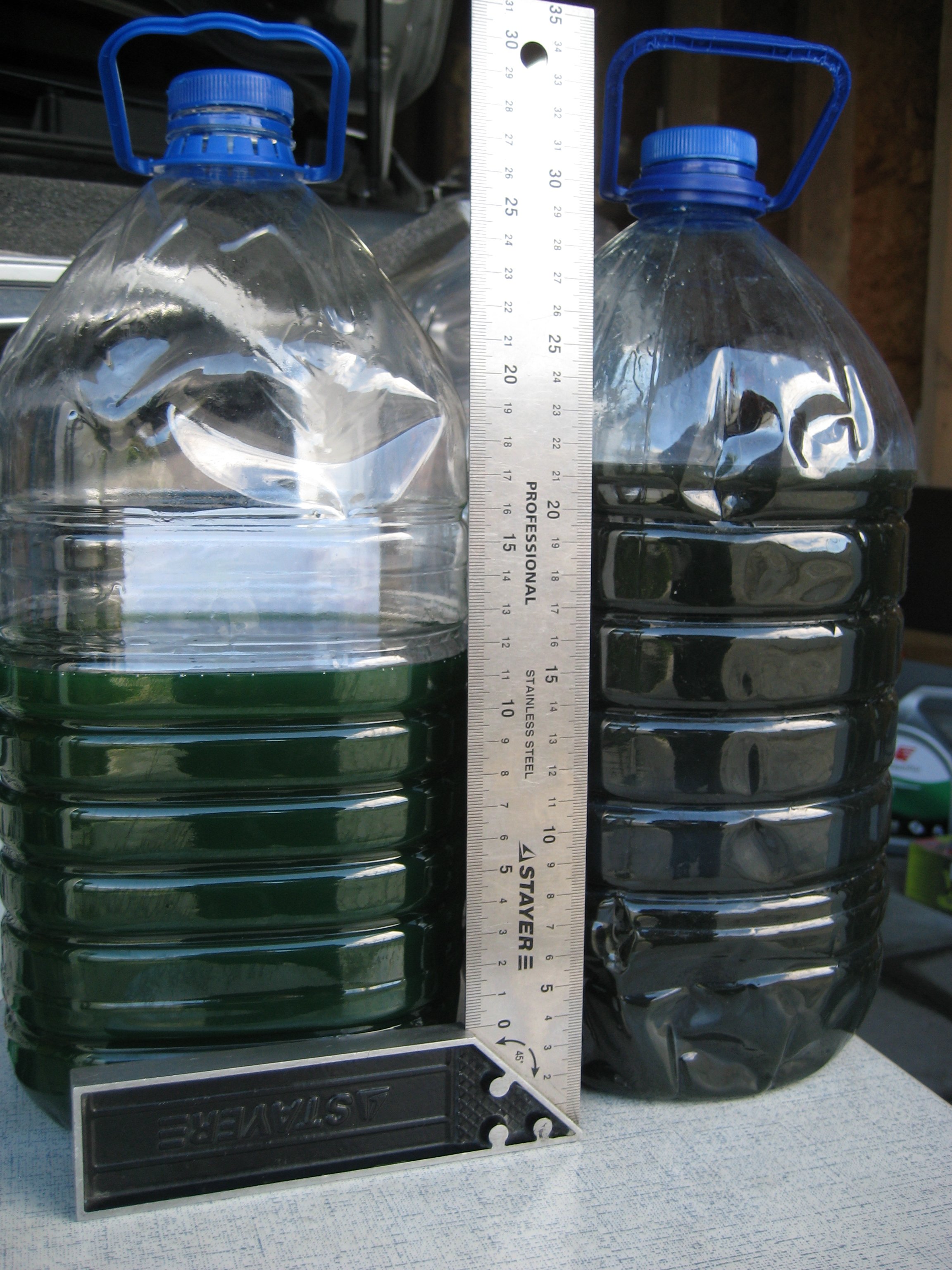

Перед заменой масла (трансмиссионного) в вариаторе проверил имеющийся уровень. На щупе у нас три отметки-зарубки. так вот у меня Было чуть выше максимума, т.е.чуть выше третьей зарубки на щупе.
Важно: уровень масла это тот, что сплошным(!) пятном лежит на щупе! Полоски масла (даже парные, по краям щупа) вообще не показатель уровня!!
Пять-семь раз потыкав щупом, убедился в наличии и в уровне старого масла. Прогрел вариатор 10 мин. Ещё раз замерил уровень (оказался одинаковый). Затем насосом откачал старое масло в прозрачную бутыль из-под воды (5 л.). Откачивал в несколько приёмов, т.к. жидкость достаточно тягучая и сразу вся в поддон вариатора не стекает.
Ну, а дальше всё просто: имея одинаковые пустые - сухие! - бутыли плюс склонность к геометрии, любой физик.. школьник сообразит, что сколько слил, столько и залей!
Вот фото: слева новое масло, справа - отработавшее 63 тыс. км.
Реакции: GERR

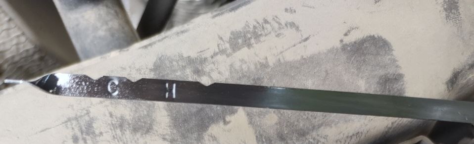

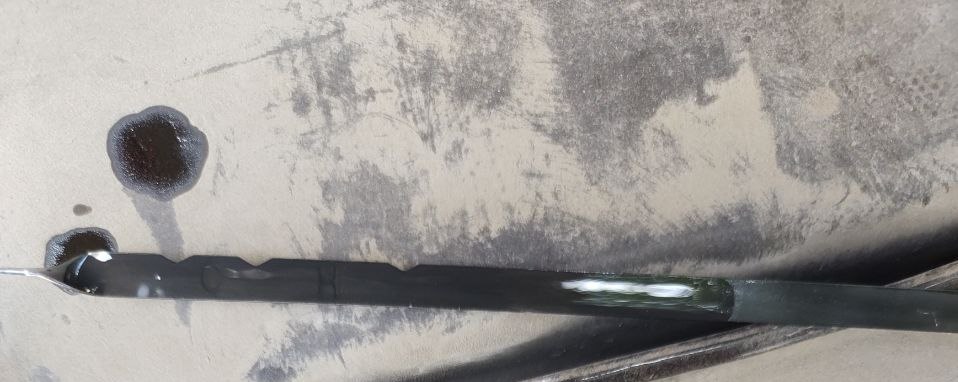

коллеги, а я правильно понимаю, что у меня перелив масла в вариаторе?
на фото сухой щуп и щуп в масле (горячее). 4 раза проверял уровень - он такой всегда.
в пятницу хочу слить масло и обновить его частично залив 2л нового. пробег на масле 3500 (новый вариатор)
до куда его лить теперь вопрос :oops:
фото щупа в масле:
чистый щуп:
фото щупа в масле: Посмотреть вложение 207527
чистый щуп:

irisbox
У меня "перелив" уровня был вполовину меньше вашего (так было залито ОД), и ничего - проехал 60 тыс. км. При недавней самостоятельной частичной замене масла в вариаторе установил точно такой же уровень. По принципу - сколько слил - столько же и залил.
И вот ещё что: ИМХО, конечно, но замена 2-х литров масла от объёма 6,7 литров вряд ли можно назвать частичной. В нашем вариаторе от 3,5 литров масла сливается просто через пробку поддона (вариатора). После обкатки агрегатов желательно не разбавлять, а максимально полностью заменять в них смазывающие жидкости.
