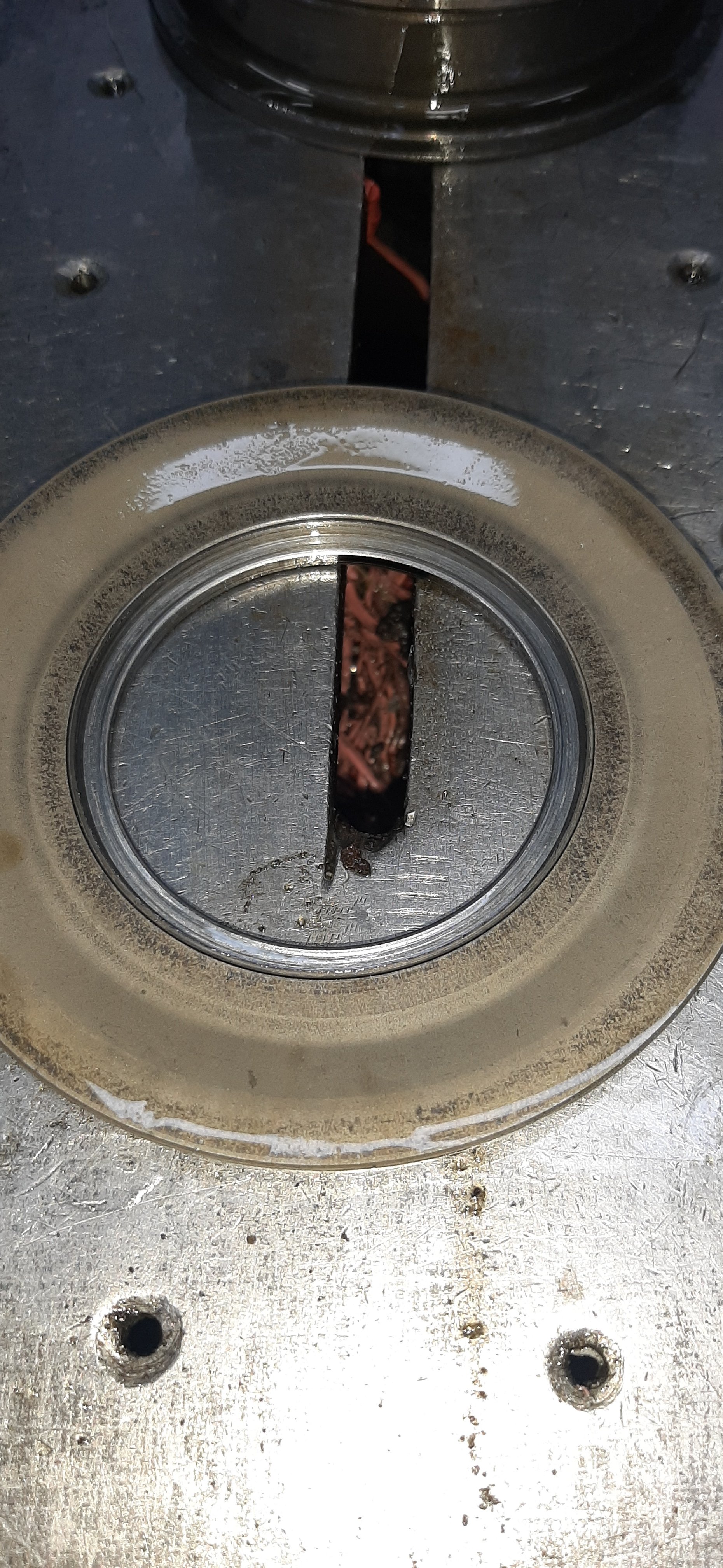

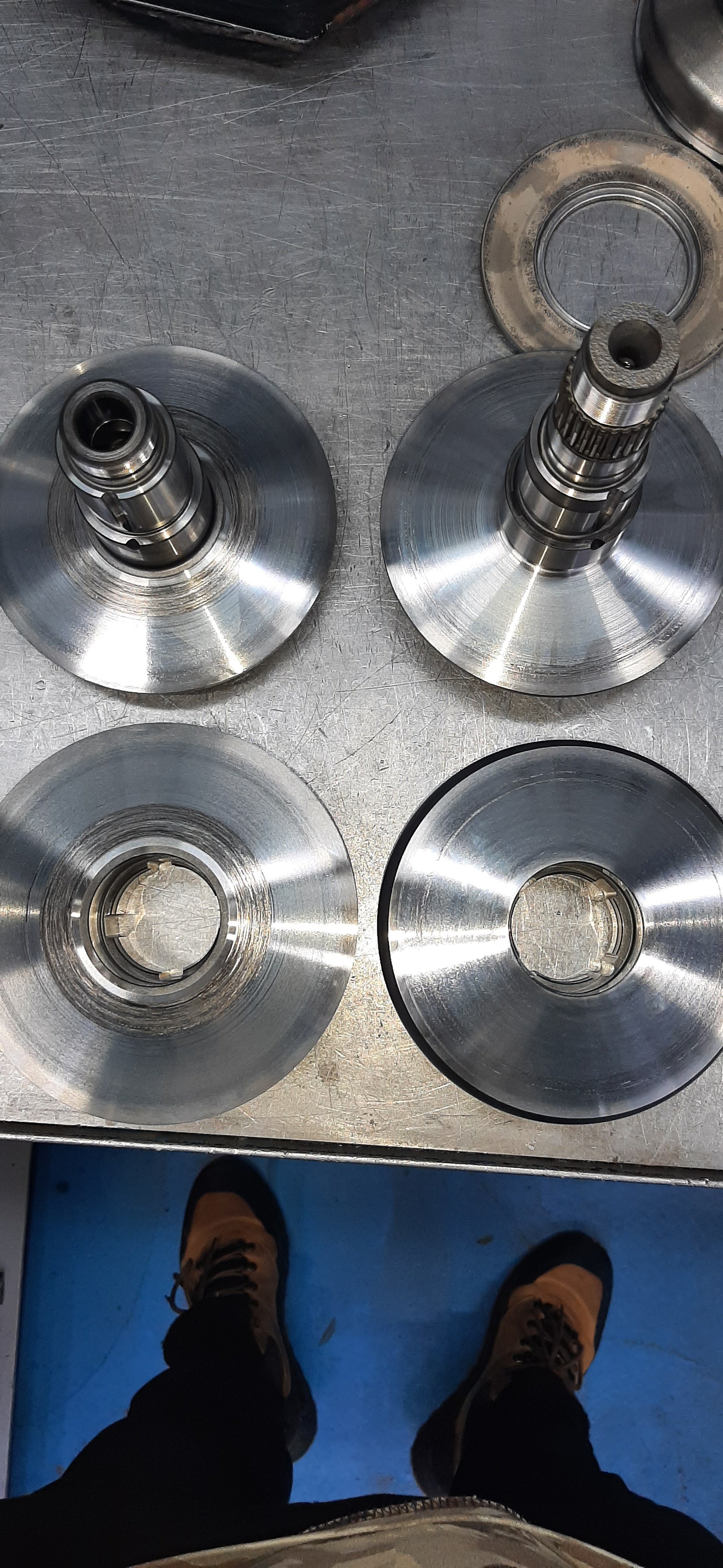

Сломался таки вариатор на 200к. При переключении на вторую присутствовал толчек или лёгкое подвывание. Сняли ,разобрали, приговорили поршень ведомого конуса, ремень под замену, конуса шлифовать[. Так же под замену редукционный клапан насоса и ремонт гидротрансформатора ( не знаю ,надо было или нет, но настойчиво рекомендовали).Так же будут меняться все резинки,сальники и прокладки На поршне выработка миллиметра 2-3. Это где-то за 10 тысяч км пробега на сорвавшемся поршне. Так что если начинаются проблемы с переключение нм вторую передачу лучше не затягивать ,а бежать в ремонт ,конуса сбережете ,а может и ремень ( если он конечно ещё был жив до этого) Посмотреть вложение 205526 Посмотреть вложение 205527 Посмотреть вложение 205528 Посмотреть вложение 205531 Посмотреть вложение 205532

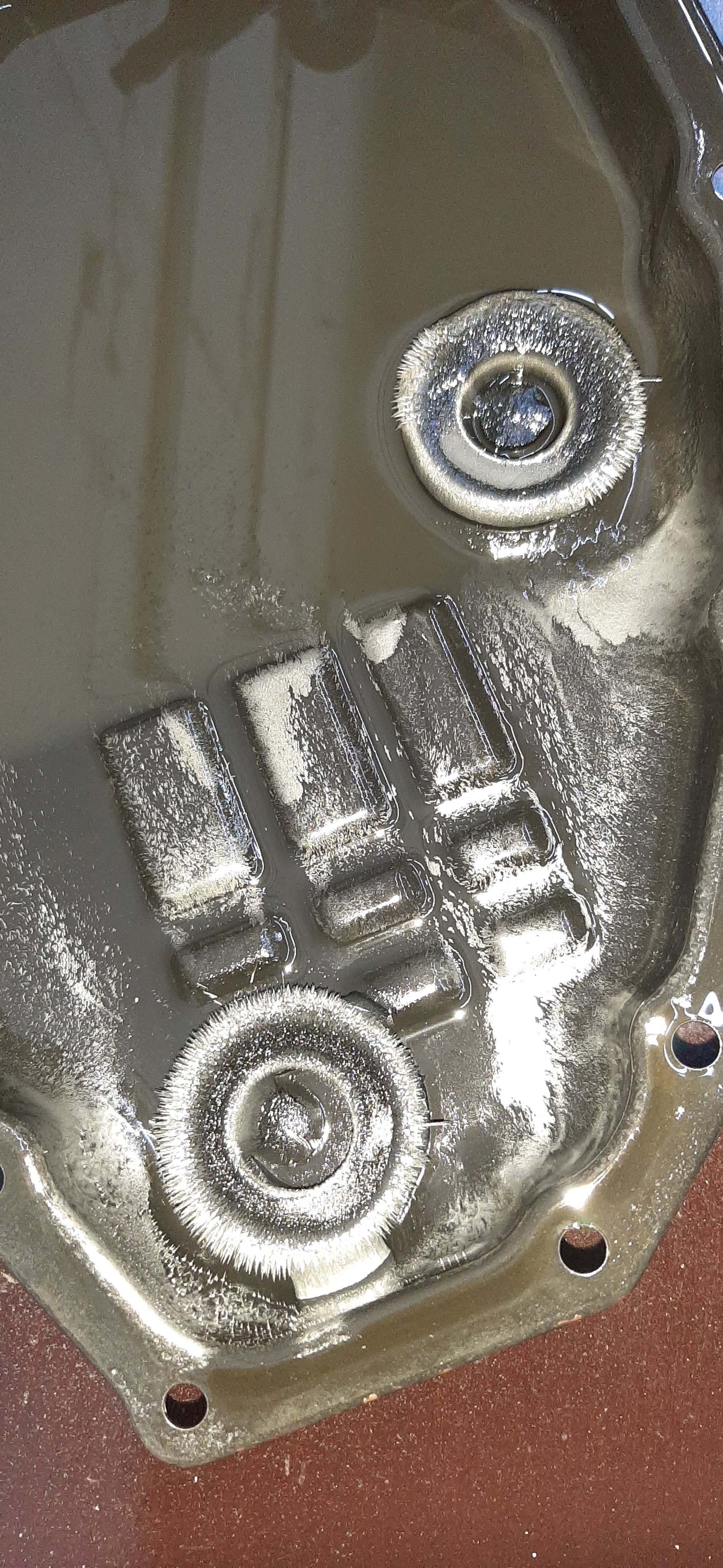

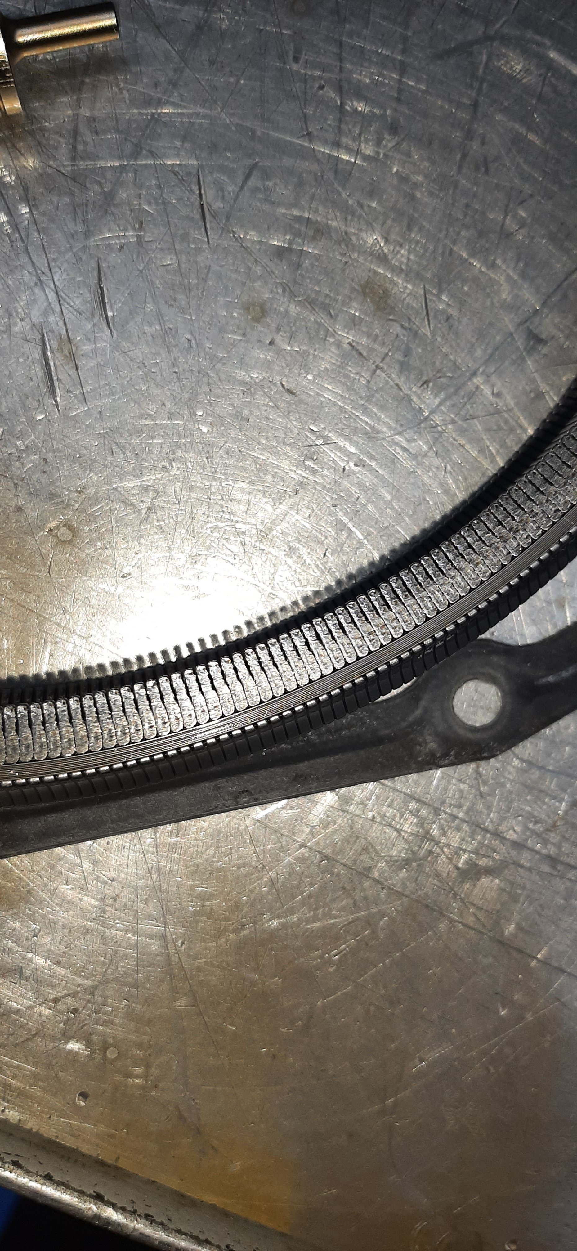

У меня, к примеру,вообще никаких признаков не было.Ну а при ТО на магнитах варика обнаружили кусочки жести - признаки разрушения ремня ну а дальше - больше. Кстати, сливаемое масло было чистейшее .С тех пор про вариатор и слышать не хочу.
