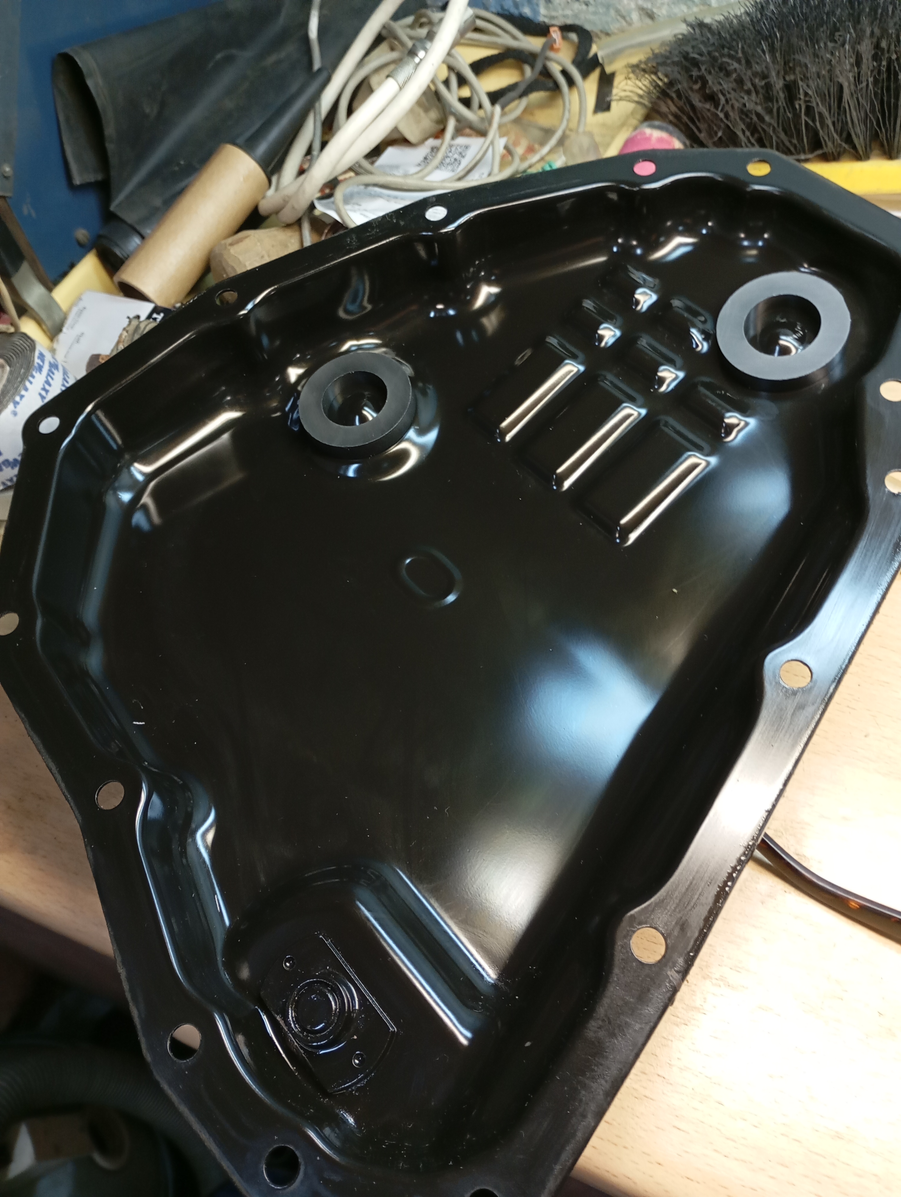

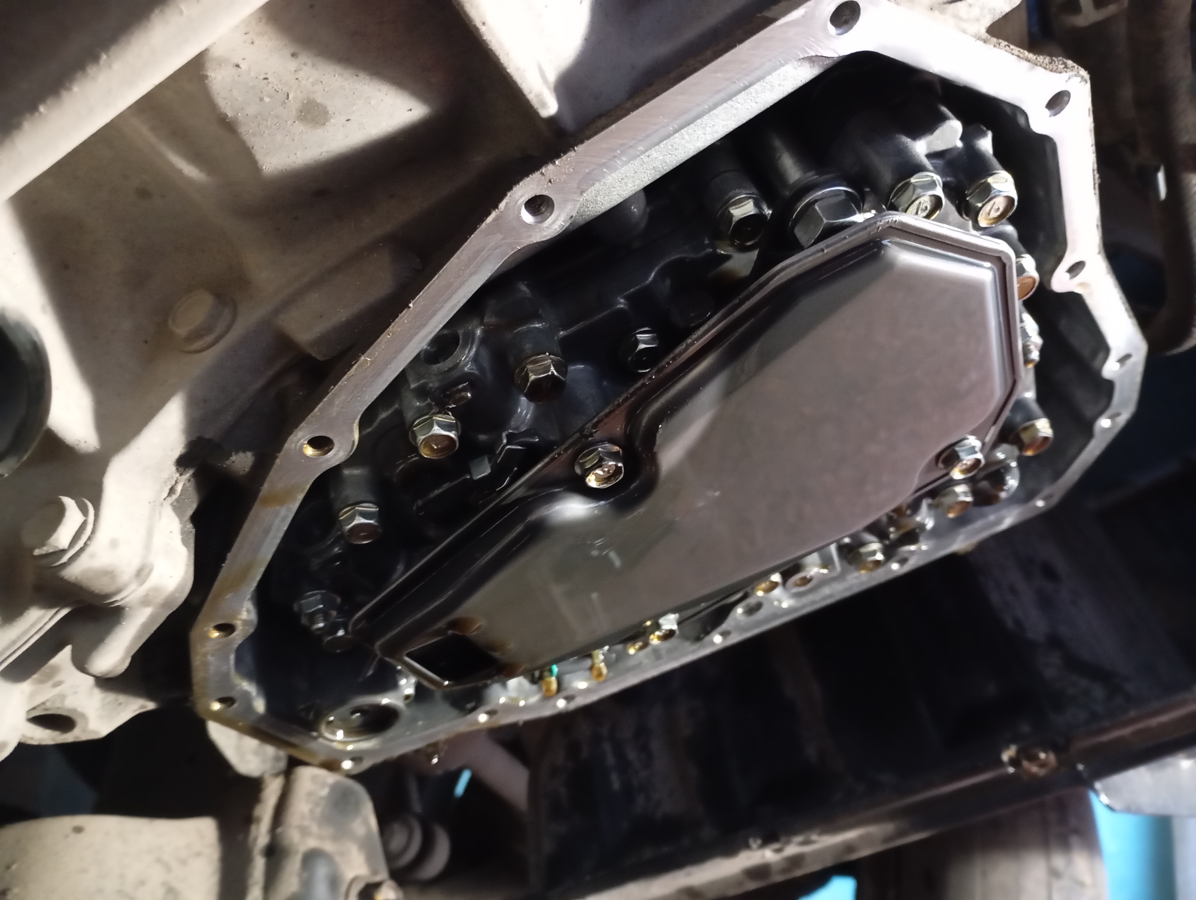

Там вроде не радиатор , а просто трубка U- образная вместо него. А что касается снятия поддона, почему вы так упорно не хотите его снять? Там ничего сложного и страшного. Бампер горааааздо сложнее снимается.Опять же , при снятии поддона надо кроме магнитов и самого поддона почистить фильтр грубой очистки( или заменить его) Так что я считаю, снимать поддон надо обязательно.
lesik72
16 Май 2014
1,966
736
МО Серпухов
Если магниты будут сильно опушены грязью
Они 100% будут "мохнатые" , для того они там и стоят. И чем они мохнатее, тем хуже они будут ловить грязь. И еще, обязательно тщательно осмотреть то, что налипло на магниты. Если есть более крупные металлические частицы, значит что то идет не так.И стоит уже задуматься о полной разборке и превентивному ремонту. Ну если конечно "встать" внезапно не боитесь
абсолютно точно, и мне тоже непонятно такое упорное нежелание или страх снимать поддон, там все элементарно делается.

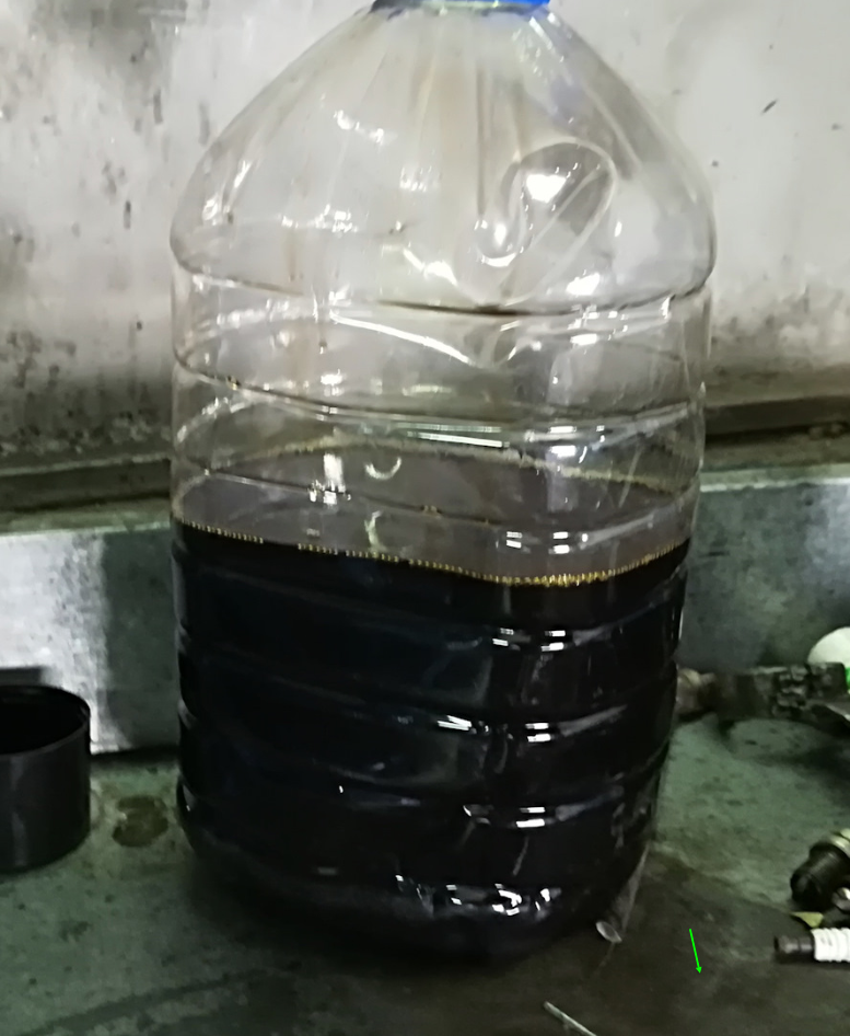

Перед заменой масла (трансмиссионного) в вариаторе проверил имеющийся уровень. На щупе у нас три отметки-зарубки. так вот у меня Было чуть выше максимума, т.е.чуть выше третьей зарубки на щупе.
Важно: уровень масла это тот, что сплошным(!) пятном лежит на щупе! Полоски масла (даже парные, по краям щупа) вообще не показатель уровня!!
Пять-семь раз потыкав щупом, убедился в наличии и в уровне старого масла. Прогрел вариатор 10 мин. Ещё раз замерил уровень (оказался одинаковый). Затем насосом откачал старое масло в прозрачную бутыль из-под воды (5 л.). Откачивал в несколько приёмов, т.к. жидкость достаточно тягучая и сразу вся в поддон вариатора не стекает.
Ну, а дальше всё просто: имея одинаковые пустые - сухие! - бутыли плюс склонность к геометрии, любой физик.. школьник сообразит, что сколько слил, столько и залей!
Вот фото: слева новое масло, справа - отработавшее 63 тыс. км.

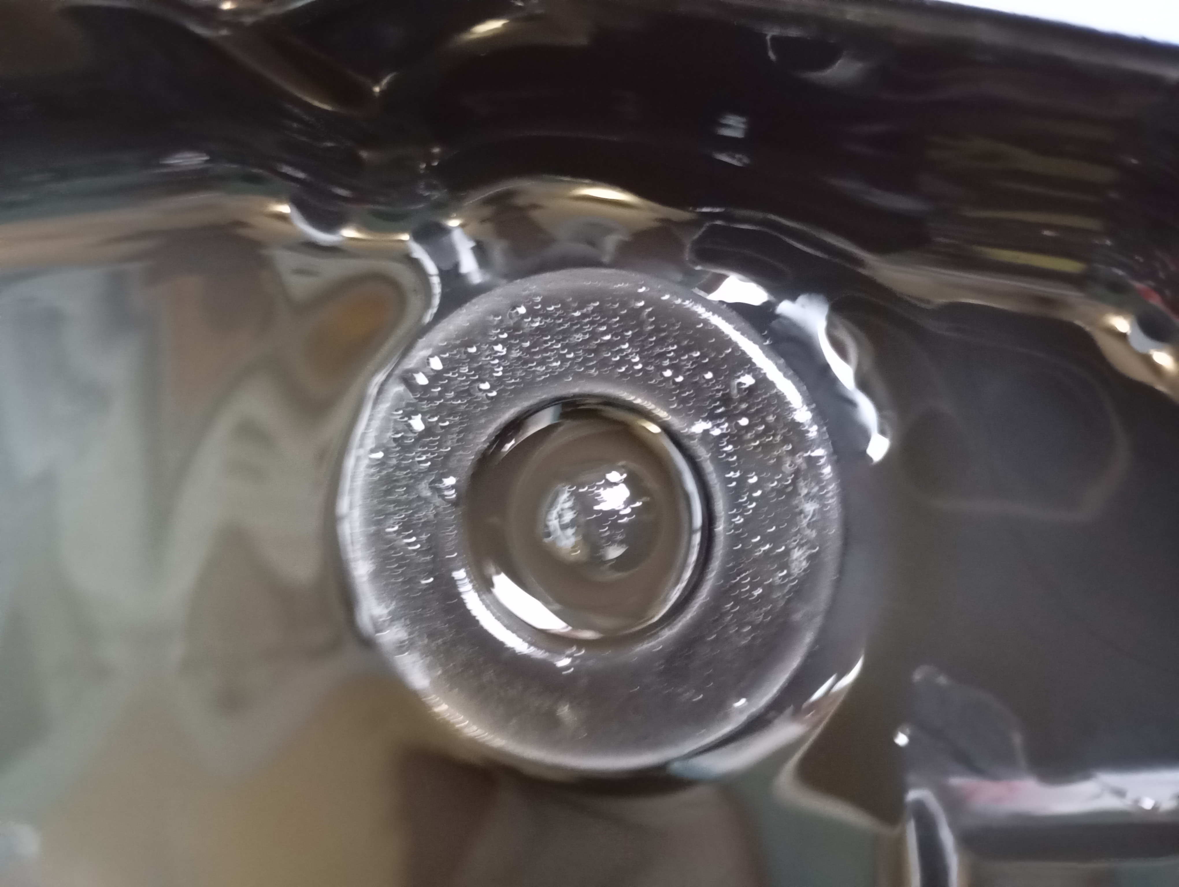

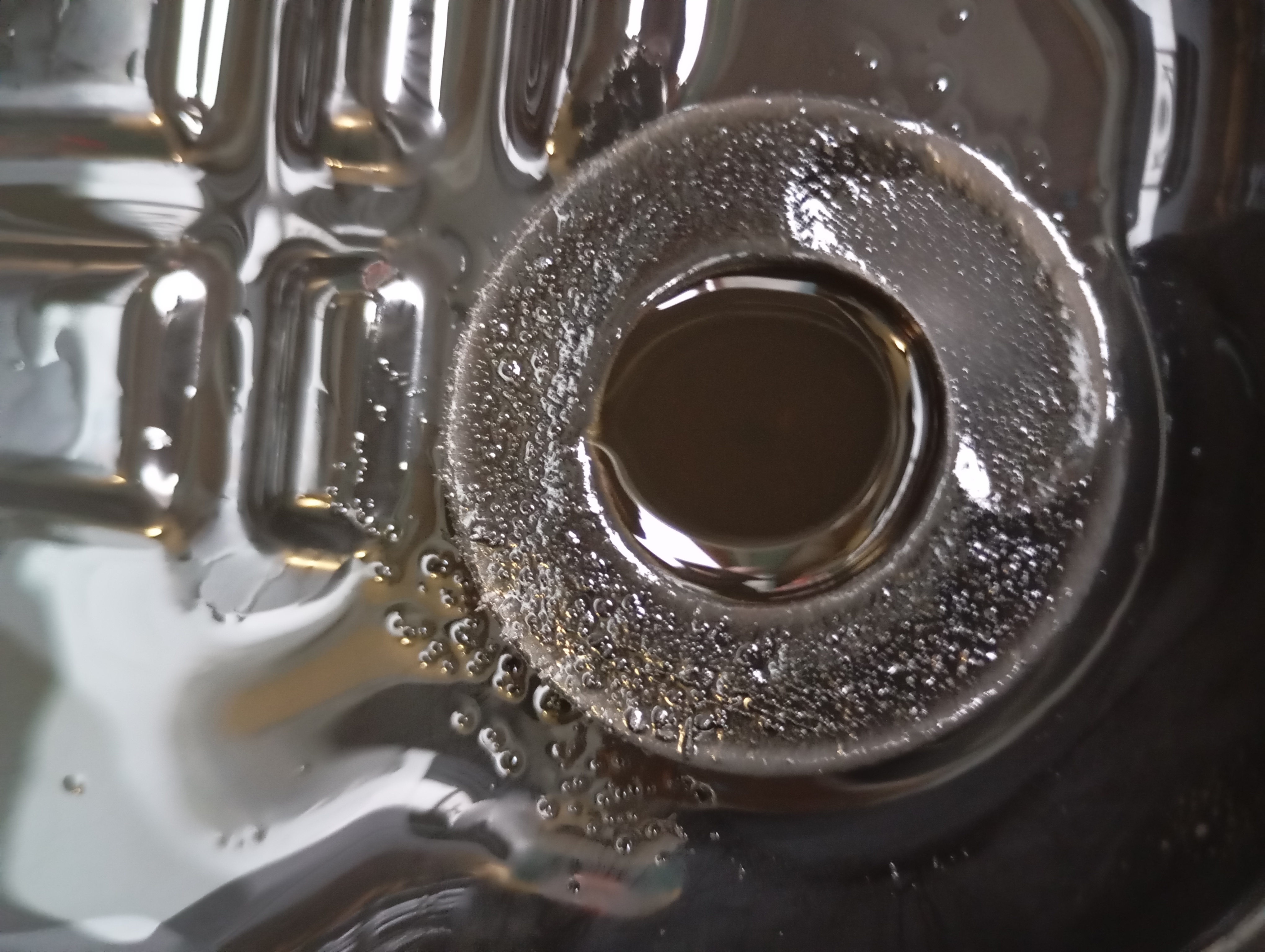

Столько стружки норма?
Просто интересно
Это не стружка, это мелкая взвесь от износа, думаю, что в пределах нормы. Самое главное снова очистил магниты и поменял фильтр тонкой очистки, ну и свежая жидкость тоже думаю на пользу. Причём внимание, поделюсь информацией, когда закончил менять жидкость, было уже темно, и я не смог реально разглядеть уровень на щупе, точнее он показывал даже больше, нужной метки, я просто уже торопился, и не дожидался когда жидкость стечёт по трубке. В итоге я выехал из гаража, и машина встала, загорелось табло что 4 wd не работает. Ни взад ни вперед машина не ехала, я долил жидкость, кое как заехал обратно в гараж. Наутро долил до уровня, поездил, проверил на горячую всё в норме, уже проехал пару тысяч всё работает исправно.
