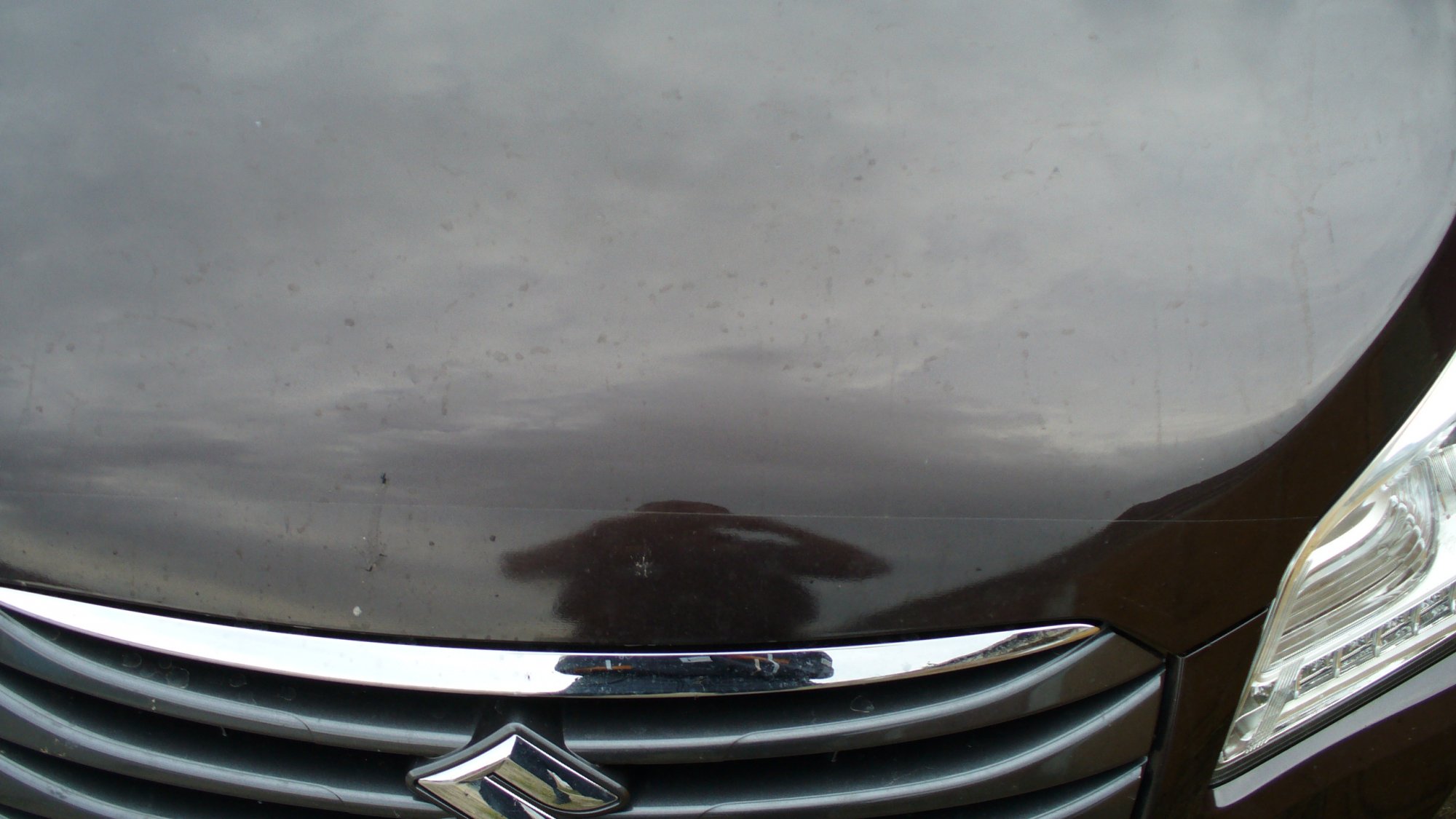

Вышел сегодня из подъезда утром и на крыше машины обнаружил остатки гульки, перья, куски мяса, а с верху ворона её аккуратно доклёвывала, на капоте кошачьи следы, животные знатно попировали, сигнализация пир не почувствовала, лкп тоже целое.

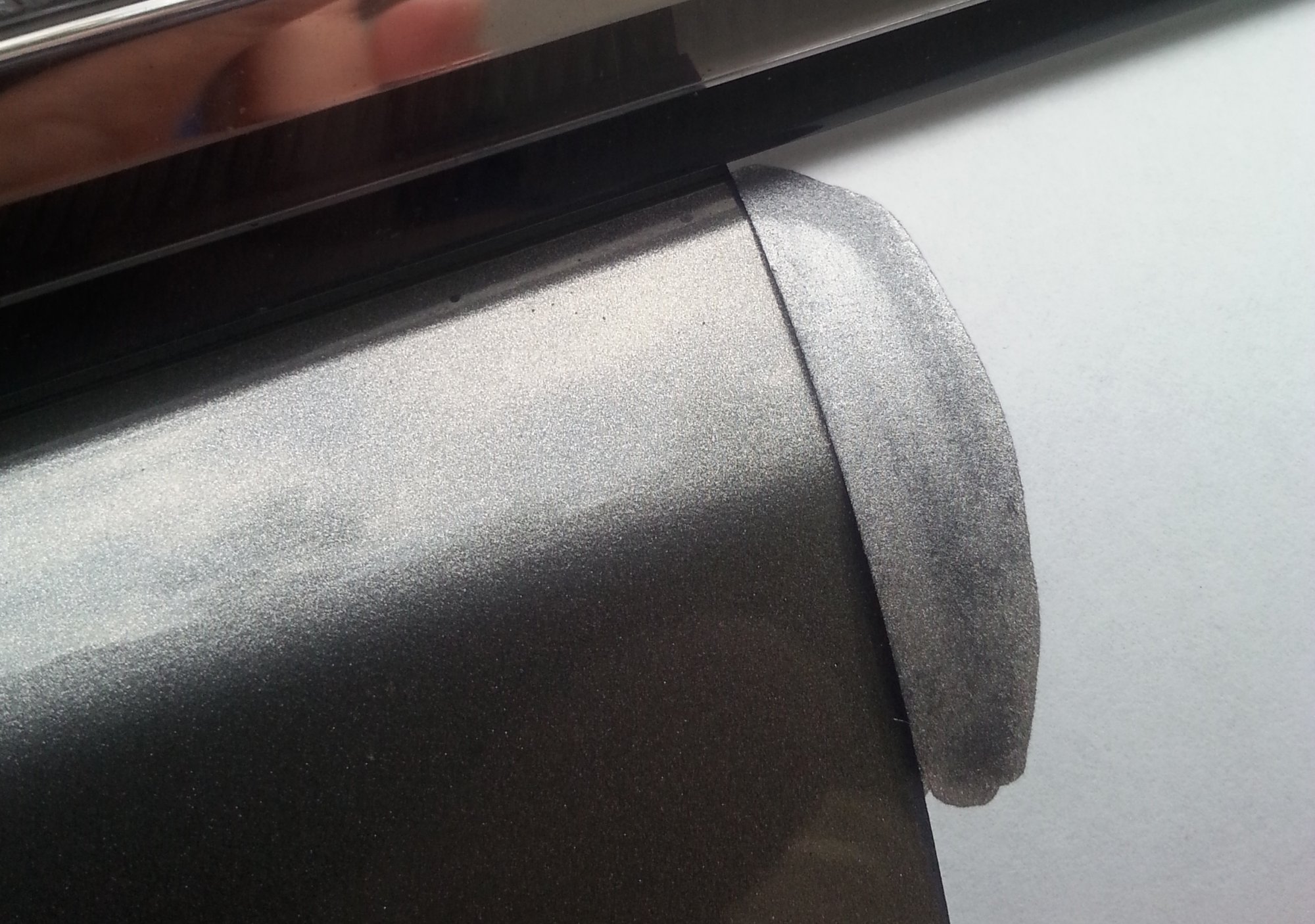

Опробовал вчера подкраску Kudo KU-72652 http://kudo-paint.ru/products/avtomobilnaya-seriya/emal-avtomobilnaya-remontnaya-s-kistochkoj/
http://www.exist.ru/Parts/Default.aspx?pid=6110C99D&sr=-36
В цвет практически попал
На переднем бампере был мелкий скол, со спичечную головку. Скол до черного пластика
Он же после маникюрных операций с помощью зубочистки в один слой.
Получилось не очень хорошо, так как скол глубокий и с рваным краем, но с расстояния полметра уже его не видно. Попробую залить еще одним слоем. Может получиться.
Для цены вопроса 91руб по моему неплохо получилось.

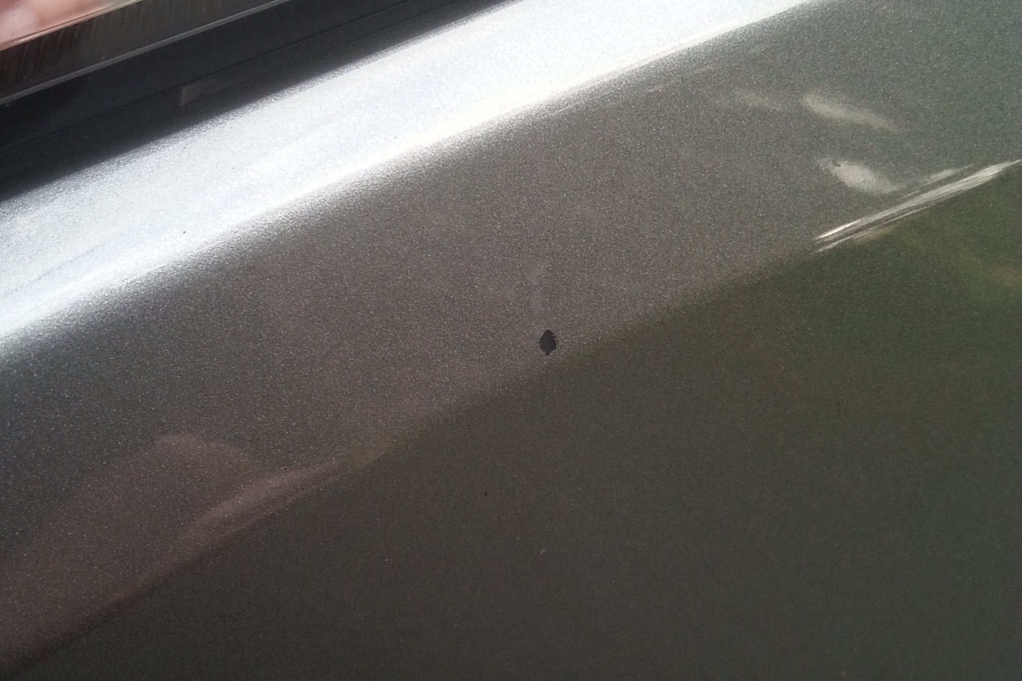

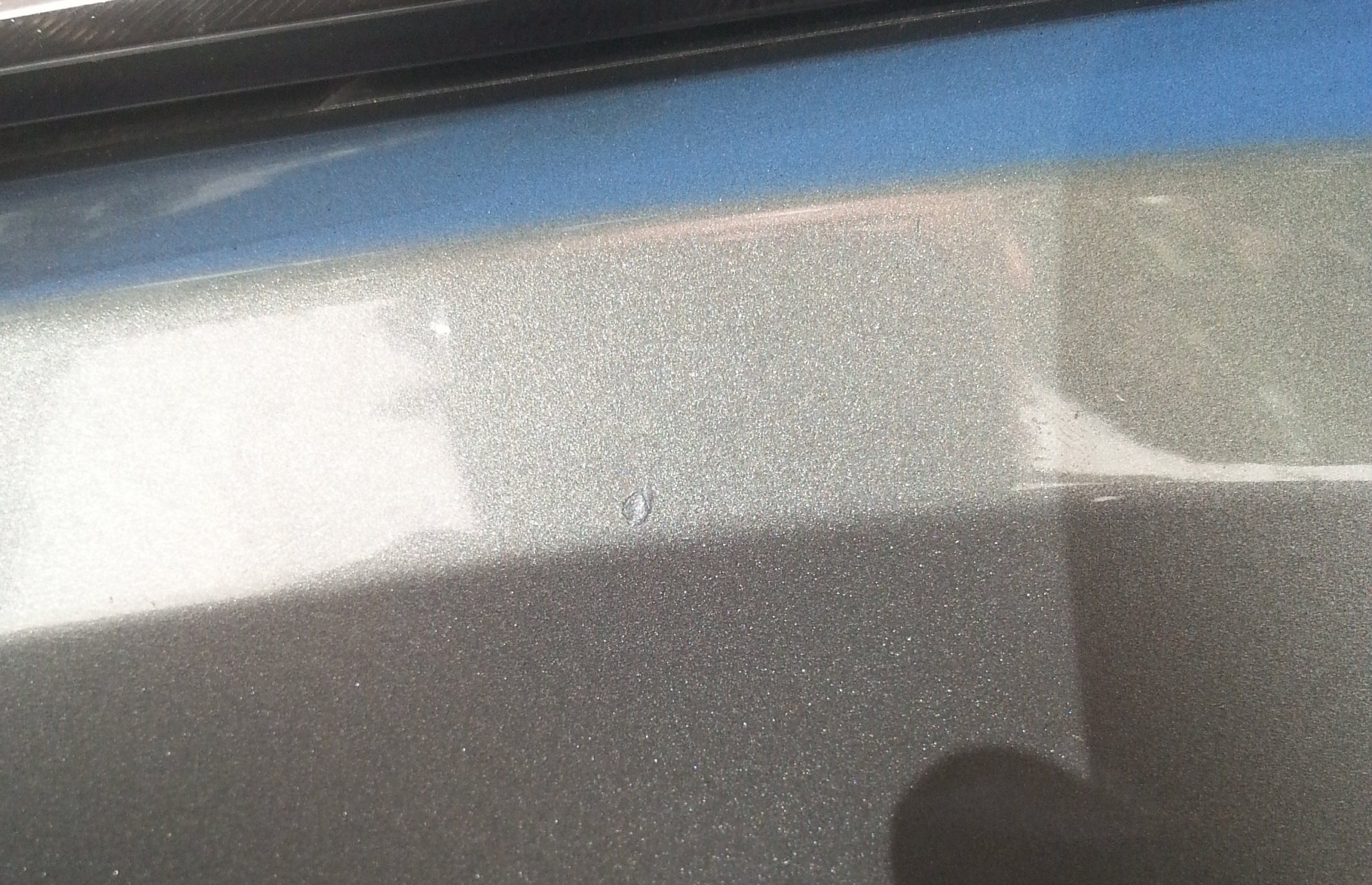

ASP1963, у меня аж 2 скола рядом: один миллиметра на 3 - 4 до белого грунта, другой совсем маленький, на том же уровне что и у вас, только левее логотипа Сузуки. Тряс пузырёк оригинальный до посинения, всё равно выходит сильно темнее ну и видно конечно. Полировать не будут, пусть останется родинка :)

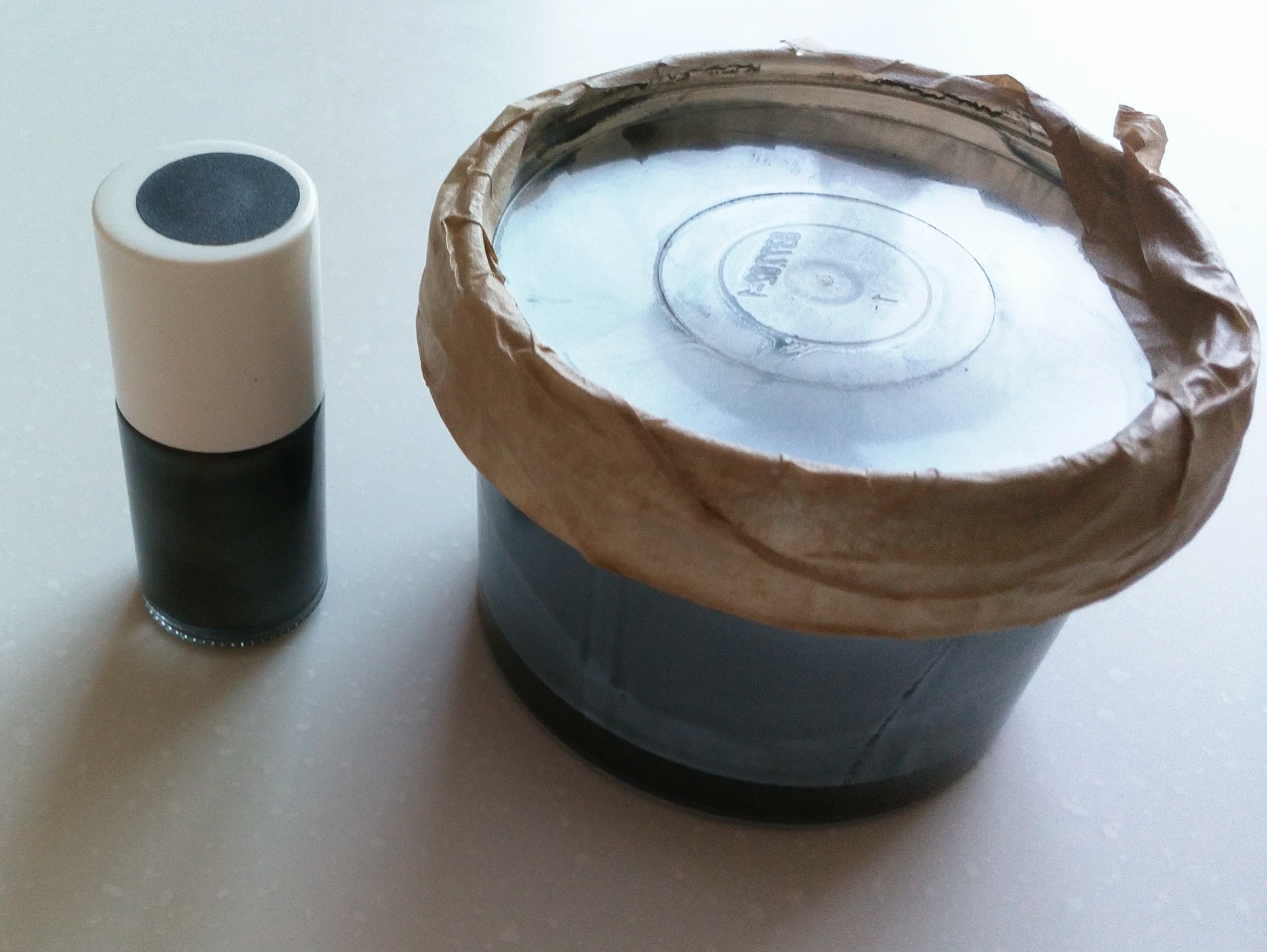

Для коллег-владельцев авто с цветом ZCD (серый металик) в С-Пб
Так вышло, что пришлось красить переднее крыло. Уговорил мастеров накапать в баночку остатки краски. 2020-03-26 17-50-36.JPG Накапали, себе перелил в мензурку для подкраски и еще осталось ~50мл
Так-вот готов поделиться, бесплатно (то есть даром, но пиво уважаю). На 2 мензурки думаю ещё хватит.
Самовывоз из С-Пб, Невский район.
С вас письмо в личку, флакончик и шприц на 5-10мл для откачки содержимого.
