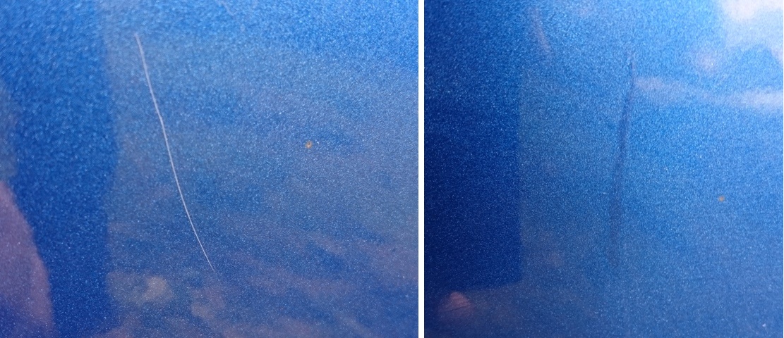

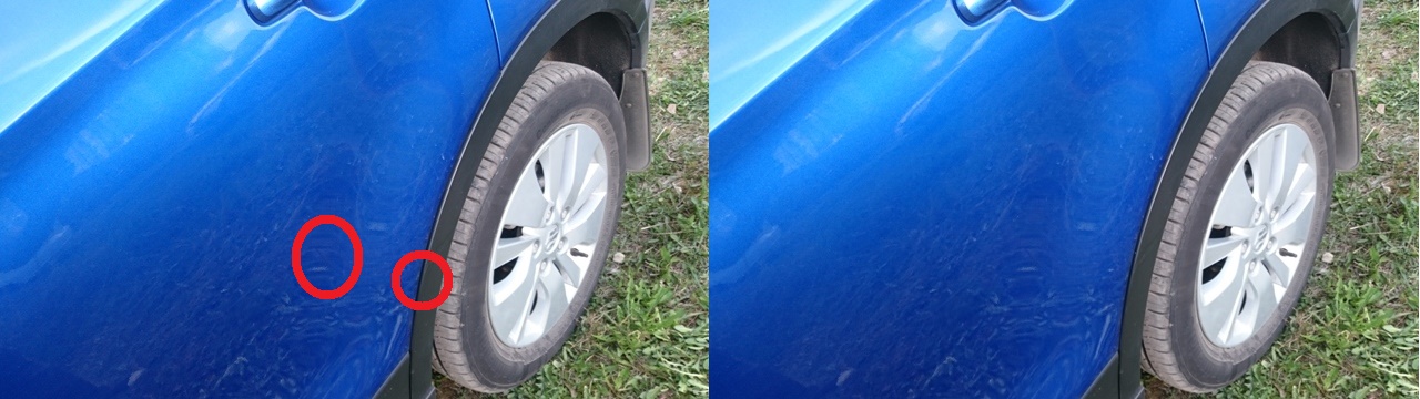

Итак, дошли руки до подкраски.
Делал так:
1. Место помыл, обезжирил, дал высохнуть.
2. 5 минут на взбалтывание пузырька с краской.
3. Далее кистью с минимальным кол-вом краски заполнил царапину.
Идеально не вышло, очень много попало мимо, стер и повторил, получилось лучше.
3. Через 30 минут лак, тонко - тонко.
царапина непонятно откуда взявшаяся, длиной сантиметров 6. Достаточно было одного нанесения. Результат без полировки, сразу как лак подсох. Видимо, краска в этом месте сильнее выгорела и новая смотрится немного темнее.
сразу много царапин, высотой около 1 сантиметра и 1.5 сантиметра в длину. Наносил 3 слоя, в этом месте, видимо, краска выгорела не так сильно и наложенный первый слой не скрыл проблем, в итоге 3 слоя. Визуально, немного светлее.
Все царапины были на одном боку, результатом доволен. Увидеть подкрашенные места можно зная где они, на хорошо вымытом авто и с близкого расстояния. На всё про всё ушло меньше часа. В перерывах успел посадить ёлку.

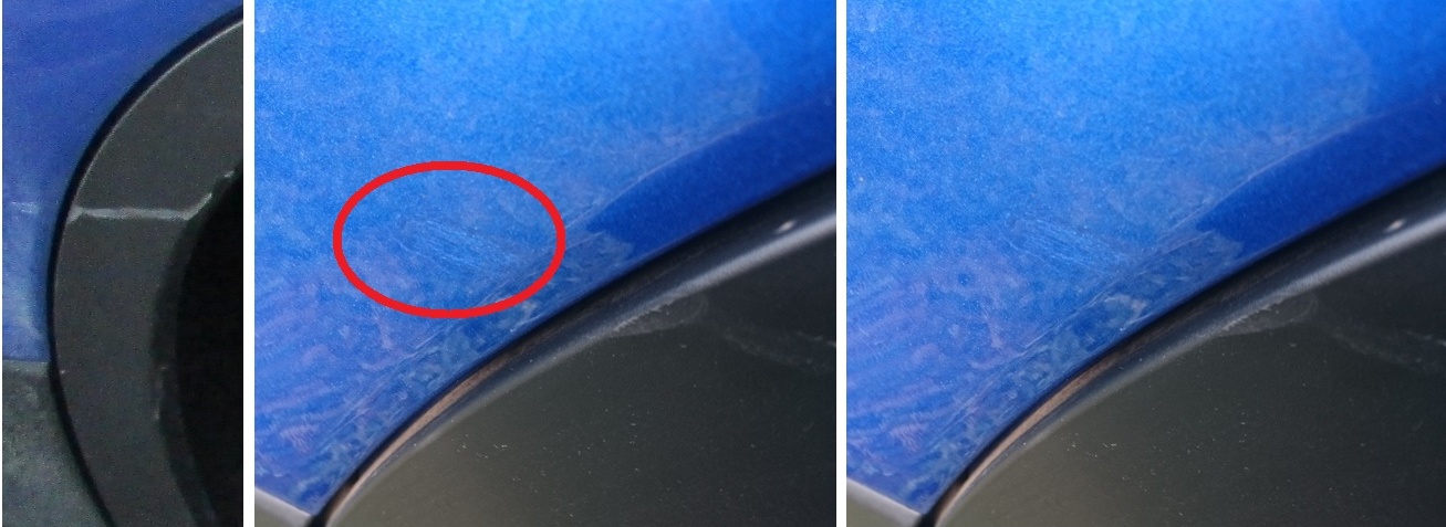

Также попытался поправить пластик турбо зажигалкой. В целом помогает, но зажигалка сдохла очень быстро, не позволив закончить даже треть. Докуплю зажигалок, завершу процесс и отпишусь с фото.

Посмотрел сегодня шрамы в тени (еле нашел): они стали в обоих местах одинакового цвета, чуть темнее родного. Думаю их немножечко даже полирнуть и будет вообще красота.[DOUBLEPOST=1464025970,1462472392][/DOUBLEPOST]Опробовал турбо зажигалку на царапках на пластике арки. Белые полосы ушли полностью, на пластике остались только более глубокие царапины, но их не видно, они в цвет пластика. В целом очень доволен результатом. Плюс, дополнительно полирнул арку восстановителем пластика doctor wax, стало ещё лучше. Чуть позже фотки до после/сделаю.
