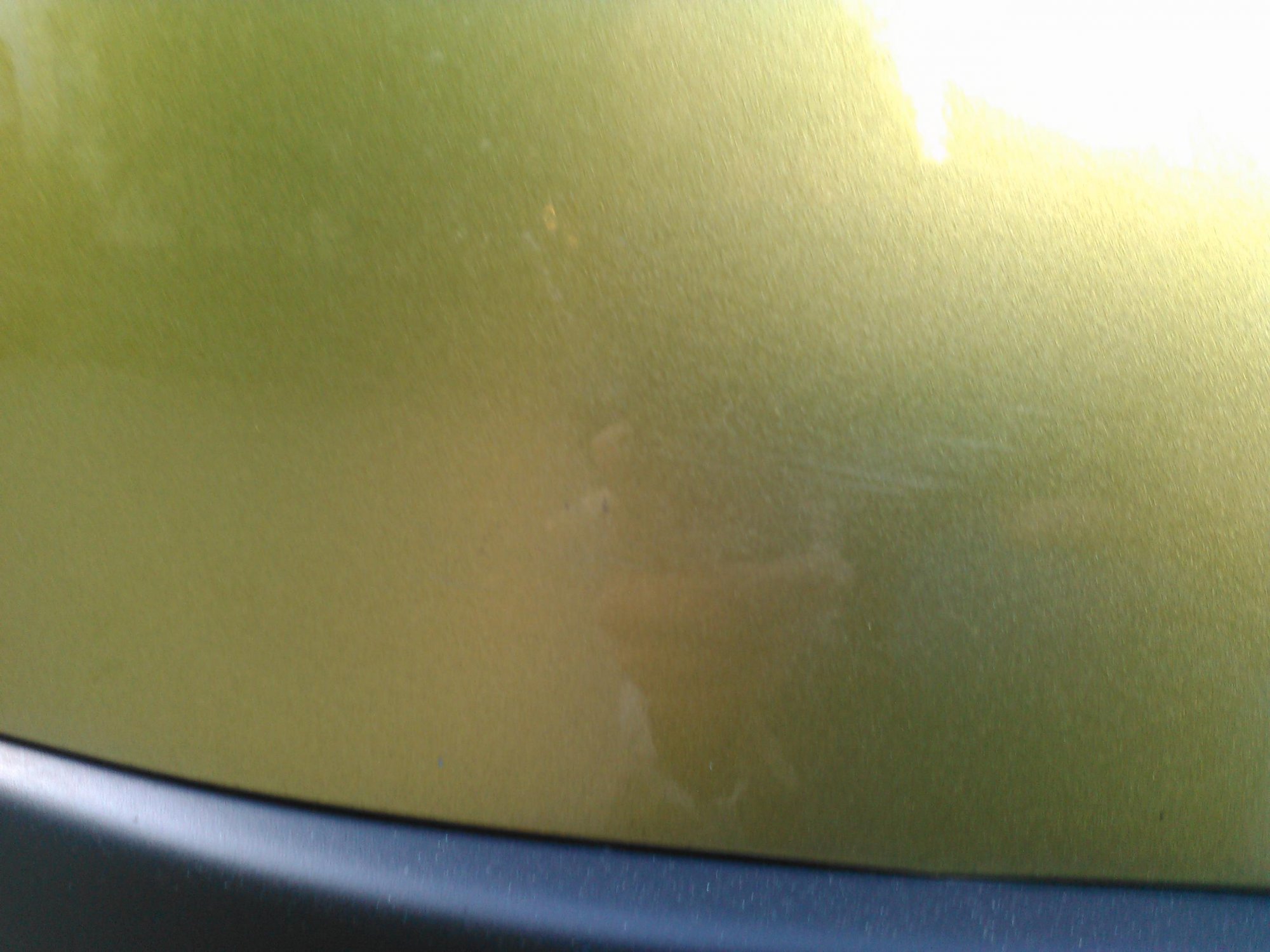

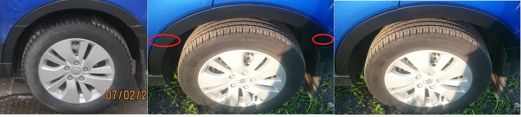

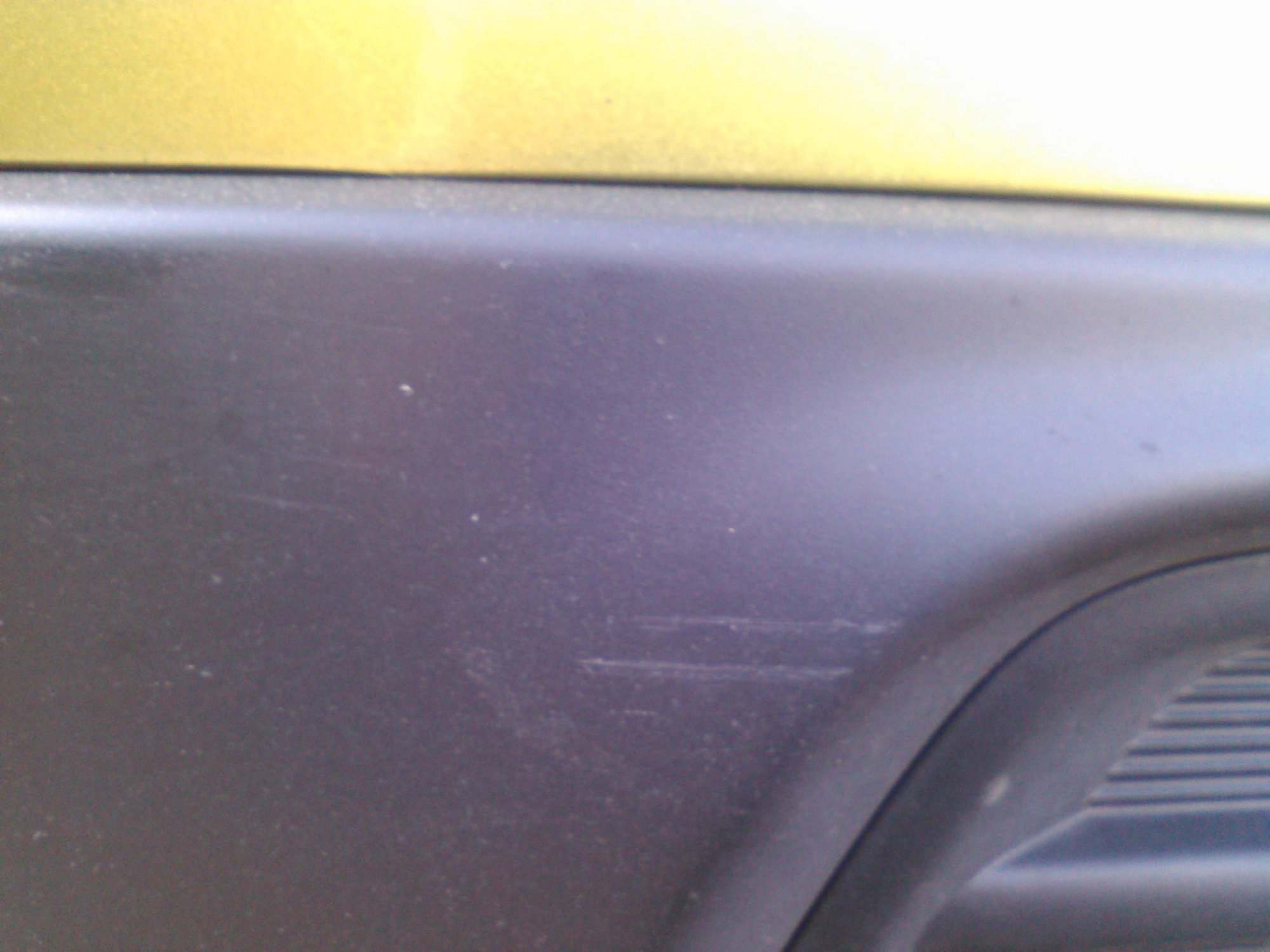

Победил царапки, ценой двух турбо зажигалок: 70 рублей как с куста.
З.Ы. Фото сразу после обработки, буквально с пылу с жару. Не полировалось восстановителем пластика. На фото рядом с местом первой (слева) бывшей царапины, выше и ниже её, видны белесые полоски, это блики солнца, а не царапанный пластик, как может показаться с первого взгляда.
Порядок действий:
1. Вымыть, далее пока не подсохло, мокрой тканью с усилием протереть поврежденные участки, это поможет снять мелкую стружку. В целом, можно и пальцем потереть.
2. Обезжирить.
3. С дистанции чуть меньше сантиметра обработать турбо зажигалкой, короткими вспышками. При необходимости сделать несколько проходов. Когда пластик хорошо разогреется (на поверхности начнут вспыхивать точечки пластика и тут же обугливаться и дымиться - это предельная температура) цвет царапин изменится с белесого на черный и они начнут затягиваться - это касается глубоких царапин, мелкие уходят быстрее.
4. После термообработки поверхность становится глянцевой и немного выделяется по цвету, но остывая цвет выравнивается, глянец уходит, но не полностью. В итоге различие не существенное, чтобы увидеть разницу нужно хорошее освещение и очень близкая дистанция, а уж если обработать полиролью, становится ещё лучше.
Елочка за 2 недели прибавила 14 сантиметров в высоту. :D

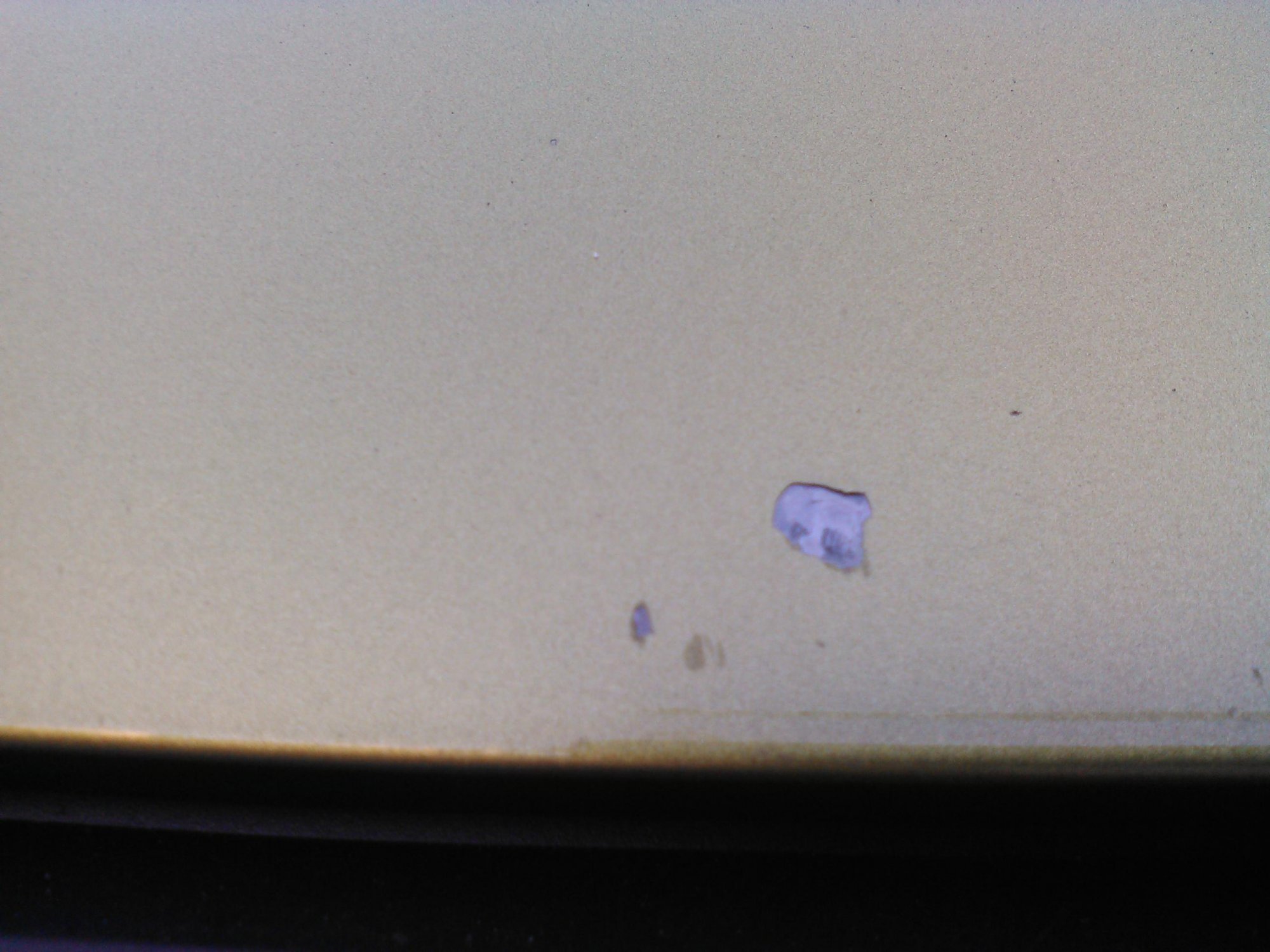

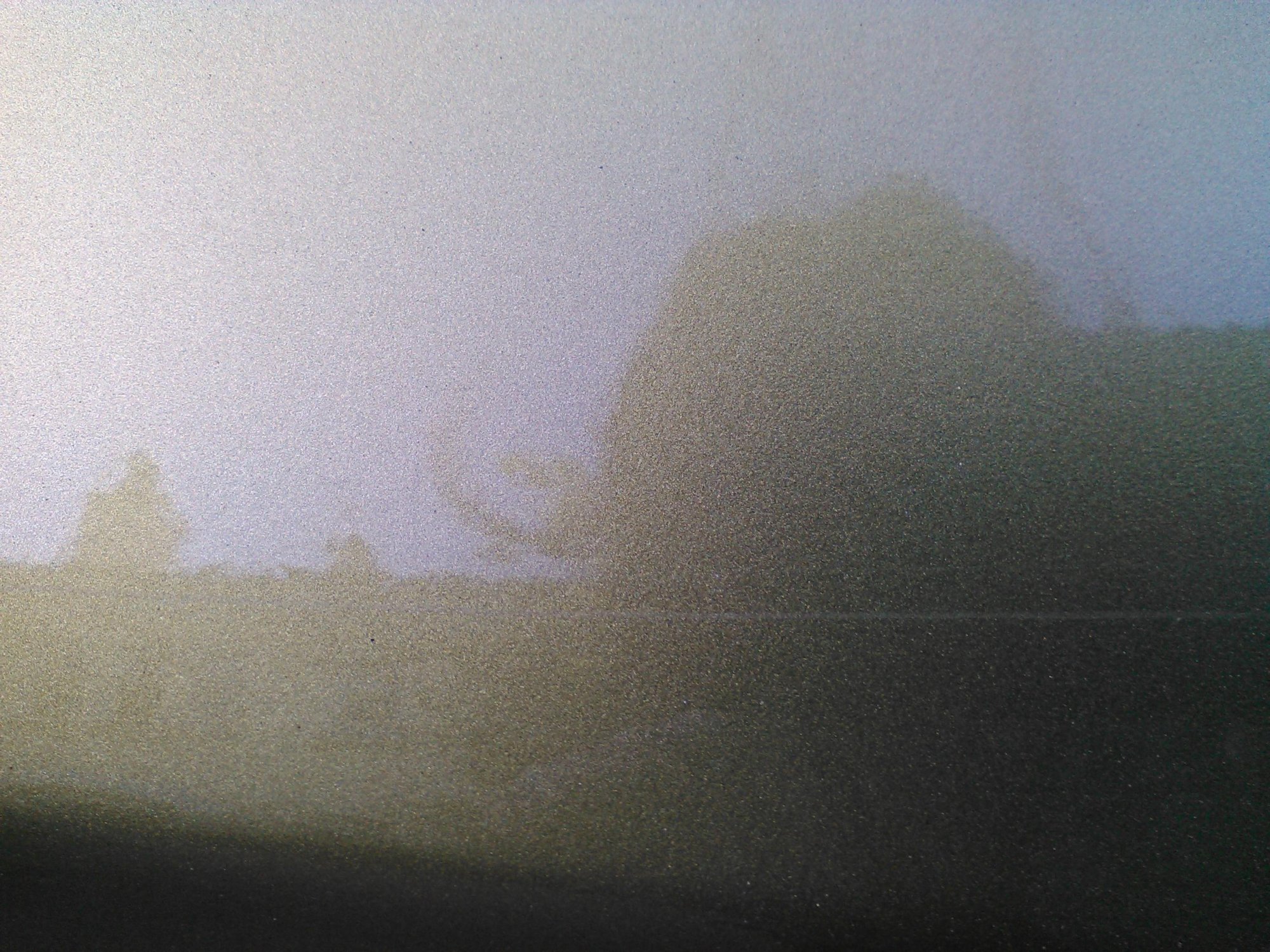

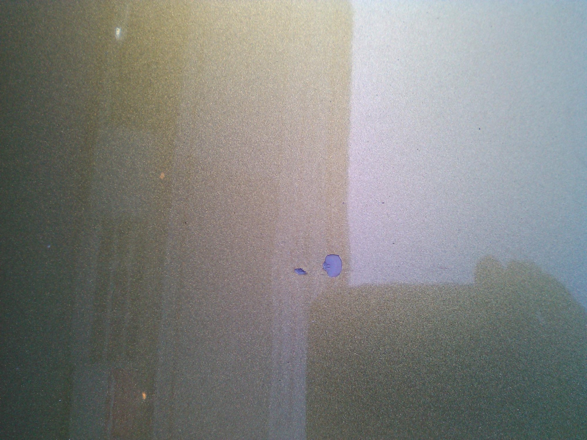

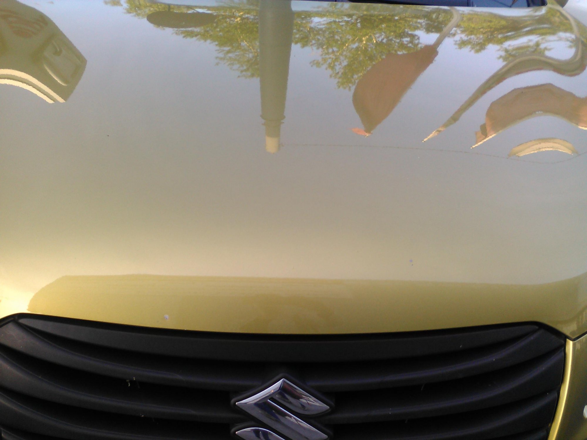

После долгой поездки по трассе (3 тыс.) обнаружила два скола на капоте, под сколом белый грунт (сделаю вечером фото). Плюс у меня небольшая длинная царапина на обеих боковых дверях со стороны пассажира (ветка острая задела) и на бампере притертость, которые, на мой взгляд, можно вылечить полировкой. У меня от максимума есть сертификат на ЛКП на 10 тыс. до 19 июня.
Ездила на СТО советоваться, сказали капот лучше перекрасить, но я боюсь. Во-первых, вдруг надо будет продать и эти замерщики со своими приборами собьют цену. Во-вторых, что покрасят криво, все-таки работа, считай, бесплатная
Eug4
11 Сентябрь 2014
211
74
Уфа
New SX4
Перекрашивать капот из за скола бред полный. Это или развод или как говорят про кота которому делать нечего ...
Gaillardinija
2 Март 2016
72
Suzuki SX-4 New, 4WD, МКПП
Eug4, да, я тоже не хочу перекрашивать. Заехала вчера к дилеру узнать, сколько стоит карандаш (номер цвета 99000-10415-ZUS). Сказали около 1300 руб., в наборе два тюбика. На мой вопрос, могут ли они в салоне помочь мне только заделать сколы, сказали по регламенту нет, но вроде как, если что.... Вообщем, или я нахожу карандаш и приезжаю к ним с ним, то у них есть человек, кто может помочь. Либо никак, потому что специально колеровать для меня на две капли они не будут. Прикрепляю фото сколов и царапин. По царапинам, наверное, использую сертификат, надеюсь, они по уму заполируют их
P.S. специально спросила, выцветает ли цвет, сказали да, выцветает. Потом спросила, если сделаю на лето наклейку, а к осени сниму, будет ли отличаться цвет под наклейкой от остального. Ответили, что да, так как взаимодействие клея с покрытием повлияет на цвет.... Я, если честно, в некотором замешательстве, это они шутят или страхуют себя
Мне уже несколько колеровщиков и маляров говорили, что под лаком не выцветает. Но даже если краска подобрана идеально, она ляжет немного иначе, чем старая, поэтому оттенок может отличаться. В Вашем случае лучше подкрасить кисточкой и не заморачиваться с перекраской капота.

Gaillardinija, http://www.autodoc.ru/Web/price/art/9900010415ZUS - ваш карандаш, 950 рублей.
Скол можно смело закрашивать, если сами не хотите, то в сервис.
Царапки заполируются без проблем.
А там в наборе без грунта же? По моим ощущениям, я бы туда что-то добавила в ямку, или, как тут советуют, несколько слоев по чуть-чуть попробовать... Вы имеете ввиду смело закрашивать - это именно скол замазать? Весь капот не трогать

Карандаш для мелких царапин, а у вас скол.
Мне тут ребята на мойке сказали, что в магазине "все по 49" есть карандаш от царапин, наносишь как-то по-умному, и все ок)))
Это может быть временный карандаш, есть такой, он серый например и 25 моек держится, далее сходит.
Наш карандаш дешево можно купить в partsbbt.ru, или вон смотрите выше еще ссылки давали. Берете его и сами красите, лучше Вас для Вашей машины можете сделать только сами Вы :)

Gaillardinija, в наборе краска и лак. Вы сначала в скол добавляете жирную каплю краски, так чтобы весь скол заполнить, она подсыхает и втягивается, смотрите, нужно ли еще или нет, если нет, покрываете лаком, а если нужно повторяете процедуру.
