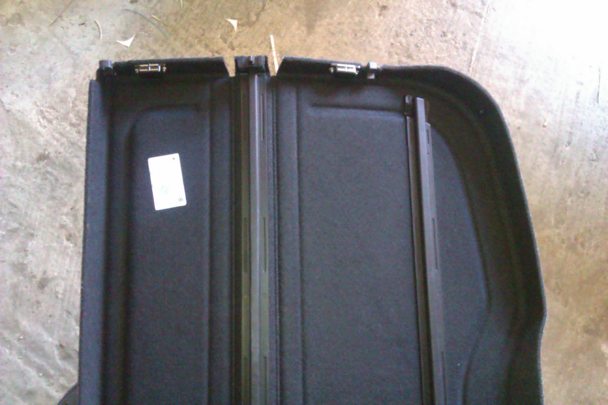

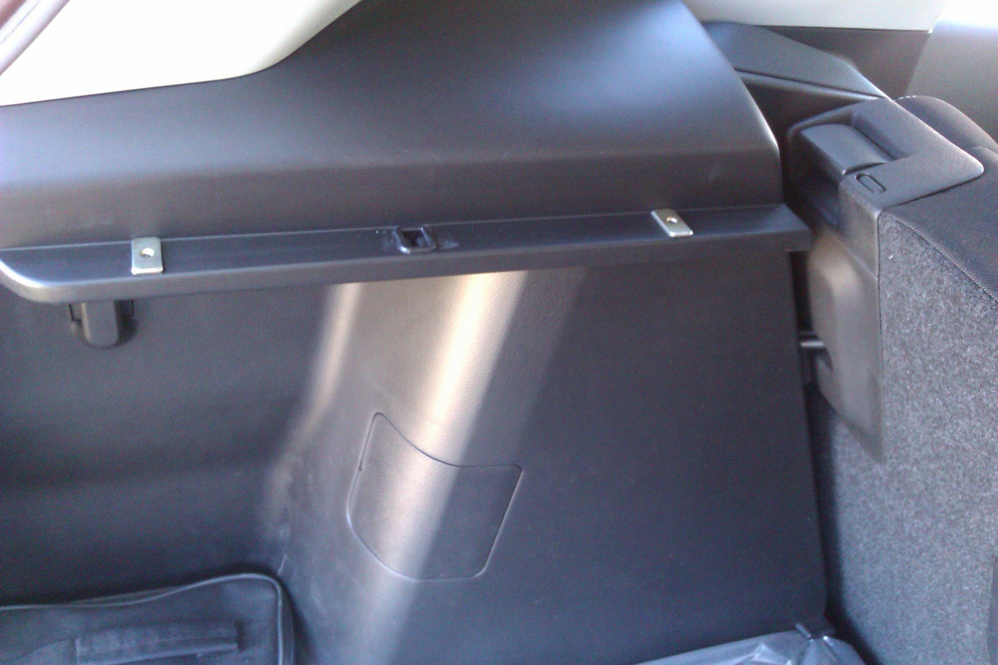

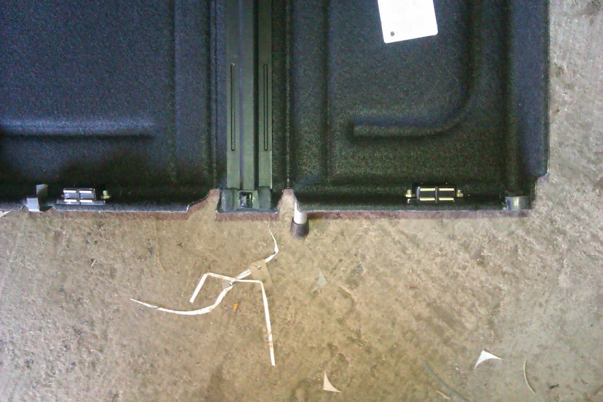

Всегда, когда открывал багажник, в глаза бросался дверной уплотнитель(приклеил, как и многие, чтобы не гремела полка), но сегодня уплотнителю пришел конец. Давно, мысль не покидала, установить магниты и вот они достойно заняли свое место.
Проехал по гаражам, через полицейские, на разных скоростях, тишина. Показалось, что и балка стала тише издавать свои противные звуки. В машине, точно стало тише, значит дверные уплотнители не полностью отрабатывали свою роль.
