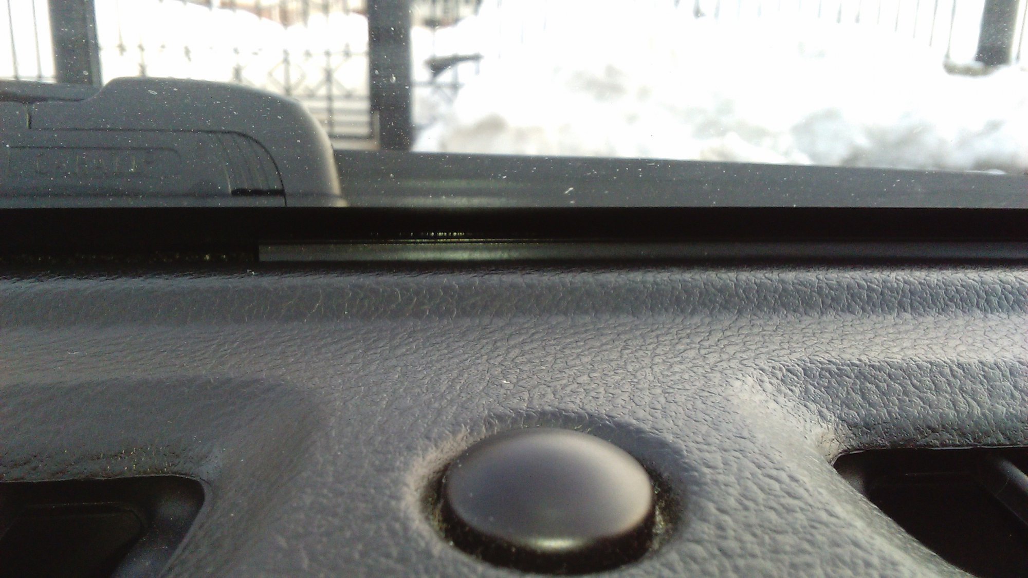

можно сначало просто подсунуть туда сложенную в несколько раз бумагу
Попробовал , скрип действительно прекращается.Теперь надо туда что то аккуратное приколхозить.Правда и скрипучий сезон уже заканчивается:)

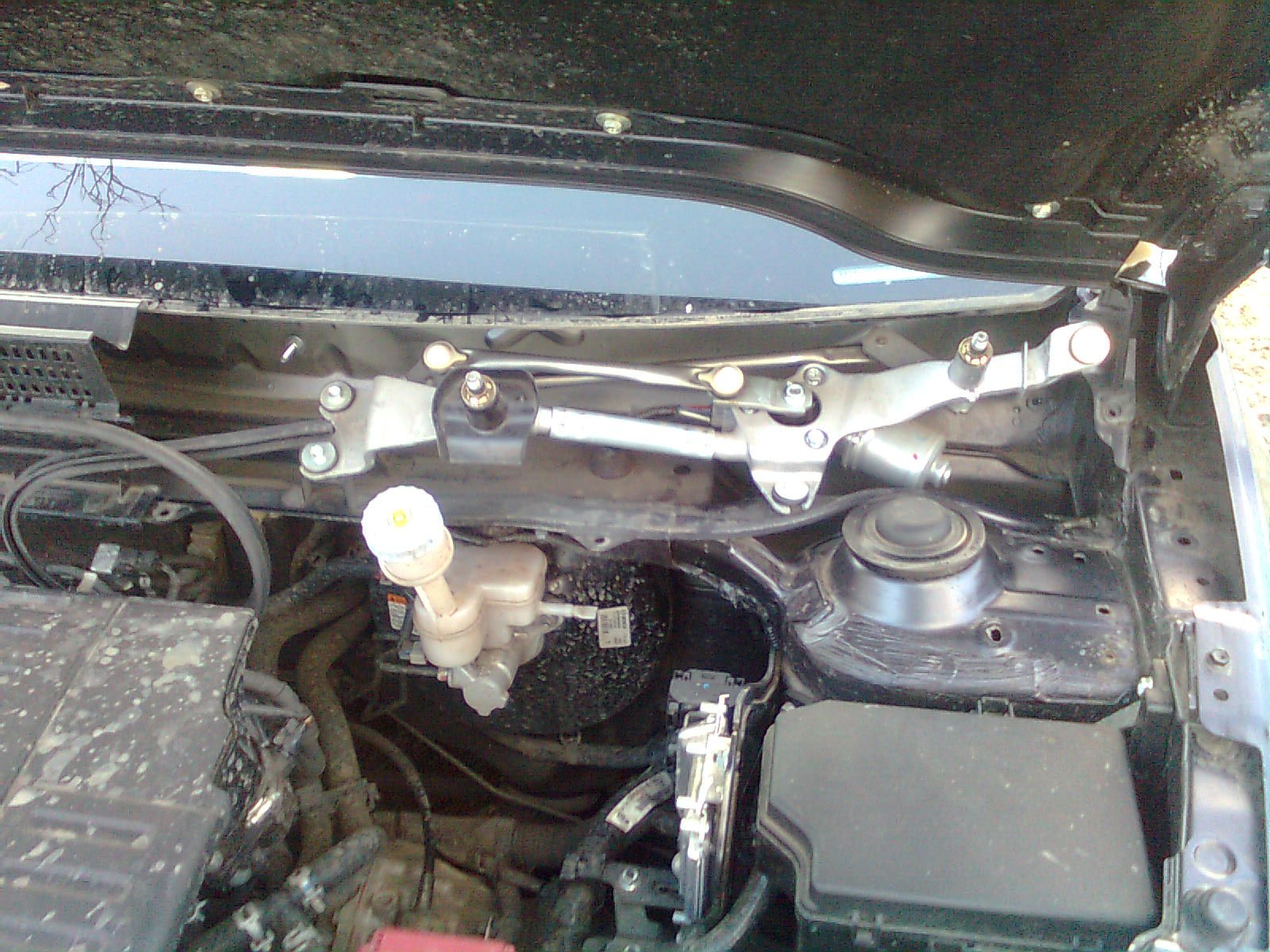

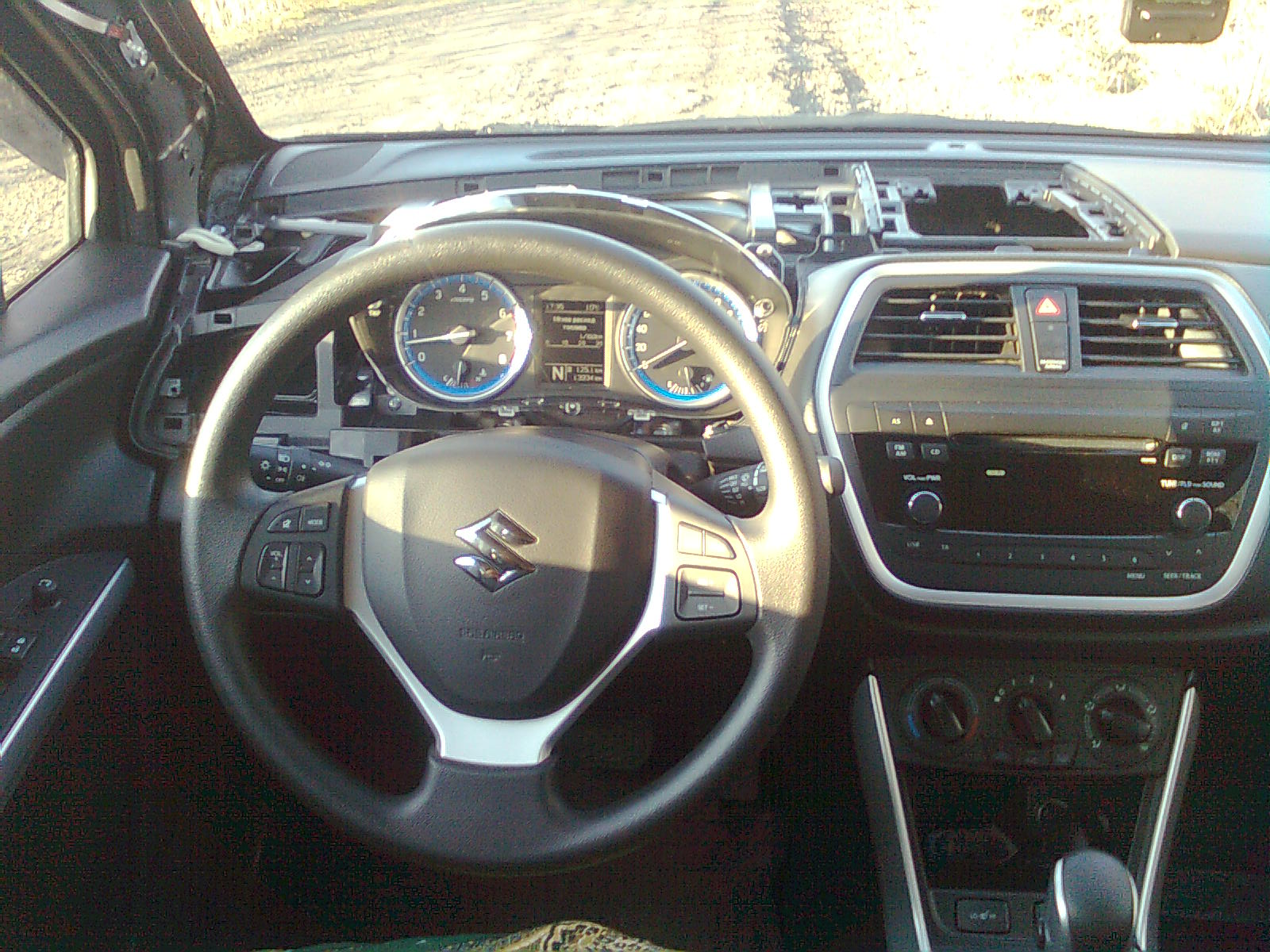

Поиск стучащей пластмассы в левом углу торпедо продолжается.Уже трижды разбирались все пластиковые части слева,панель кнопок,накладка с воздушным дефлектором.Куда я только сам не залазил,не пихал голову и руки.Результата нет.А стук есть.Вариант фантомного звука ИСКЛЮЧЕН.Хотел сегодня снова ВСЁ снять и уже попробовать проехаться с разобранным торпедо.Возможно так получится сузить круг поиска.Но сегодня пошел дождь а разборку я могу производить только на улице.Жду дальше удобного момента.

Попробовал , скрип действительно прекращается.Теперь надо туда что то аккуратное приколхозить.:)

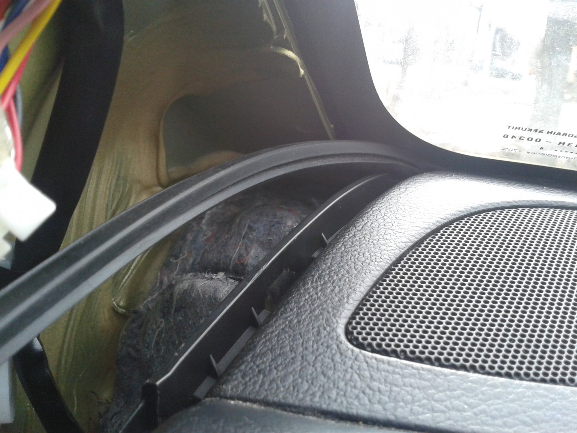

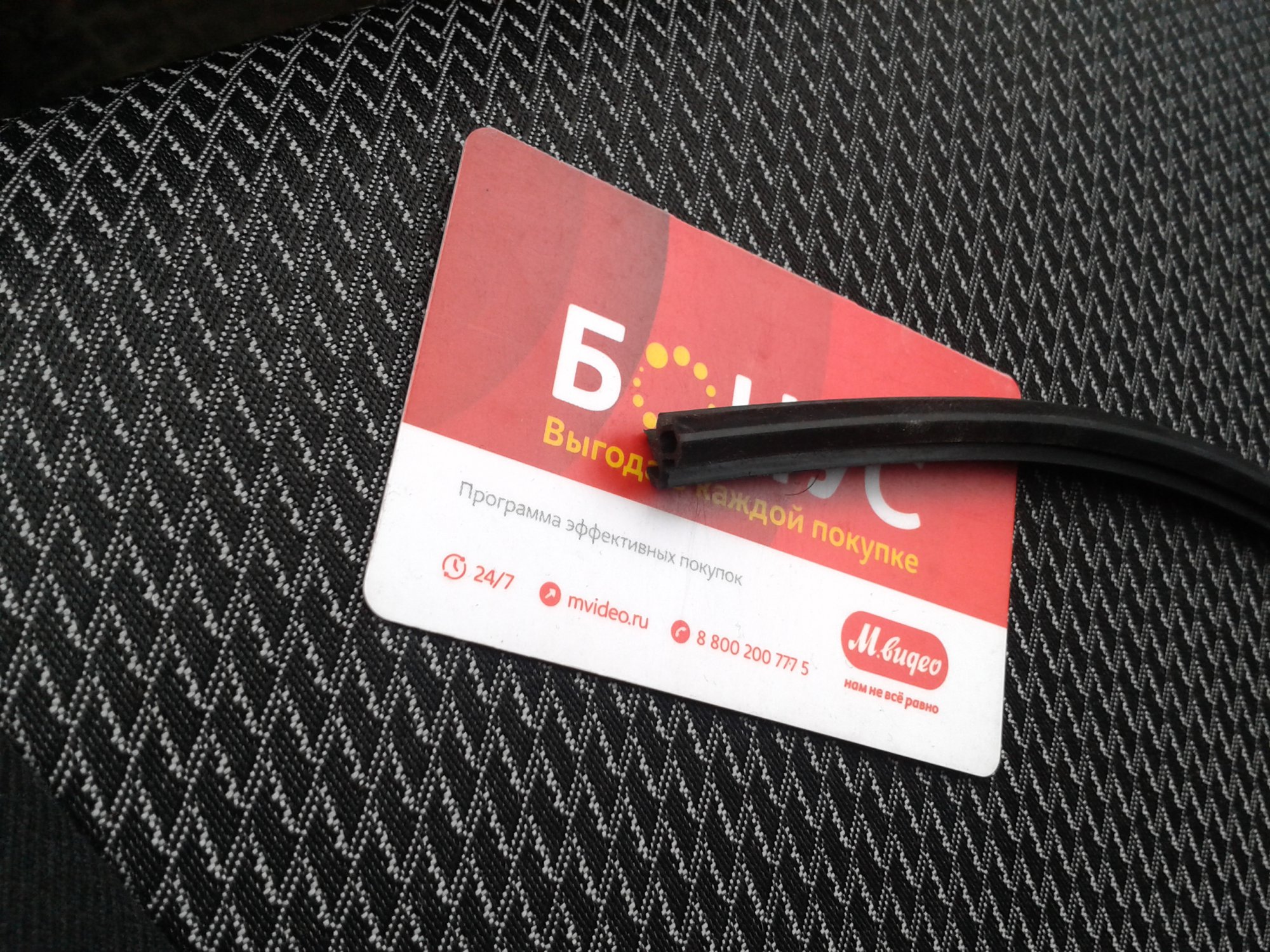

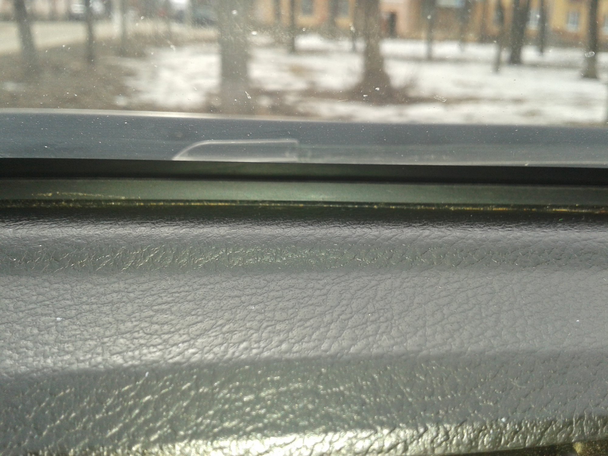

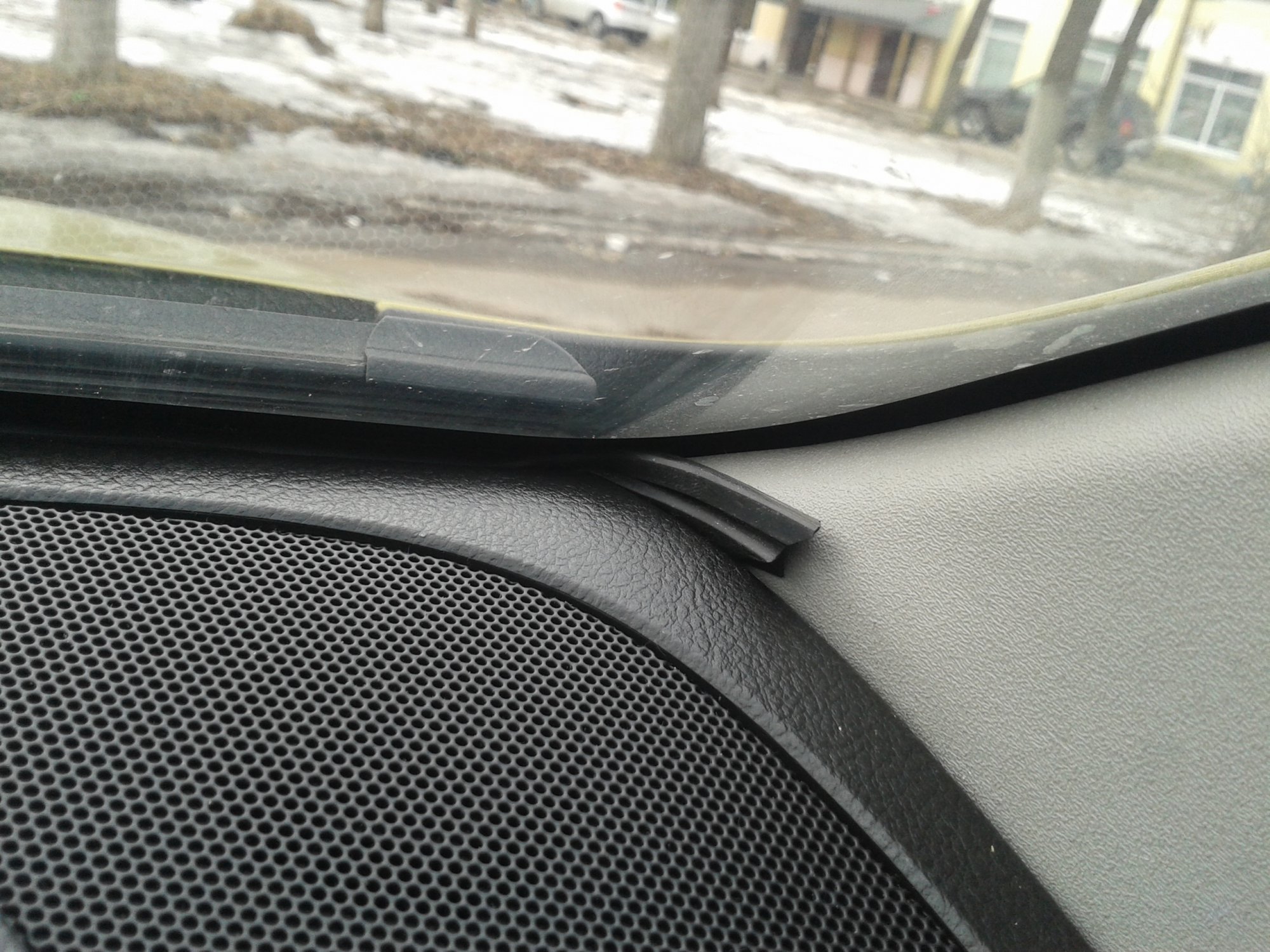

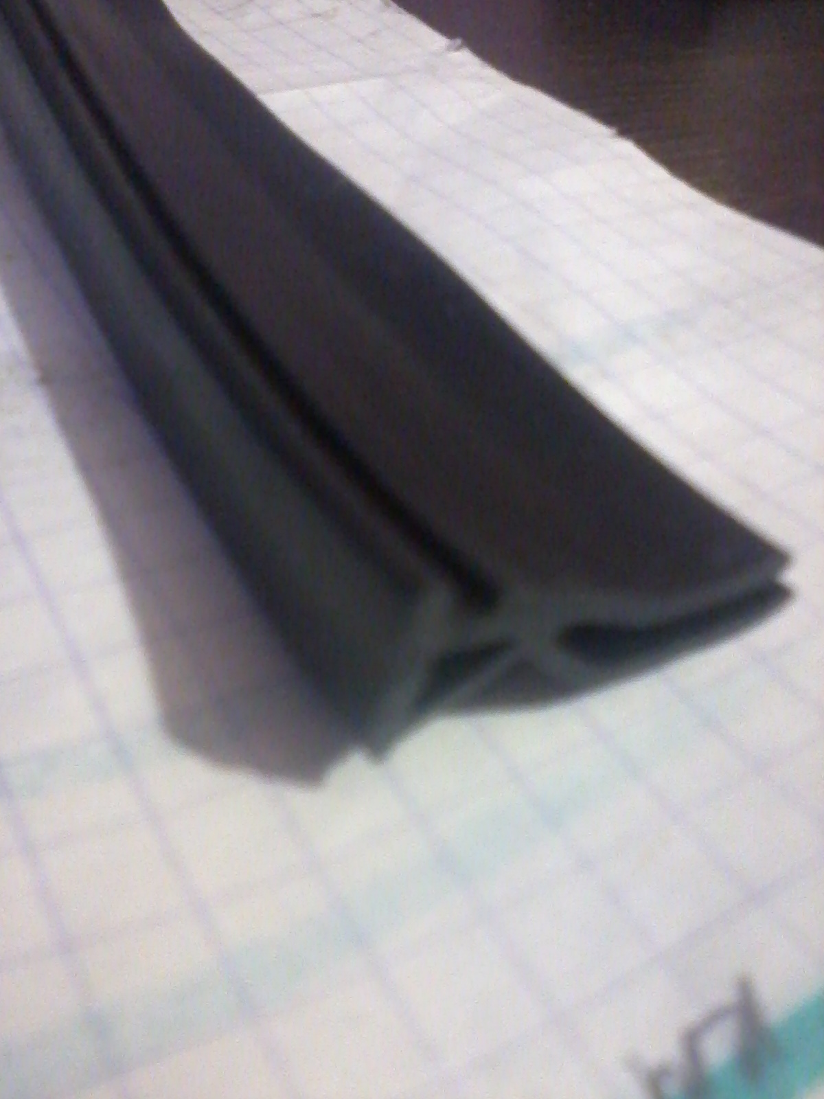

Где этот скрип "сидит",я знал.Но не знал как его устранить. Серый 77, задал правильный вектор.У знакомых "оконщиков" взял на пробу 3 кусочка резинового уплотнителя с разным профилем(они используются для установки стекол в двери и окна из Al профиля).На машине ,больше понравился тот который на фото.Потеплеет,вставлю целиковый кусок(от левого до правого края торпеды)
пиночет
26 Ноябрь 2014
1,289
1,015
свердловская обл
Опа! А у меня такой как раз где то валяется!!! А чем он был лучше остальных? Влезает плотнее?
Он шире других.За счет этого глубже заходит под торпеду.Верхняя полка (которая будет видна)тоже шире остальных .По этому он ровно встает на место.
ОК! попробую завтра.

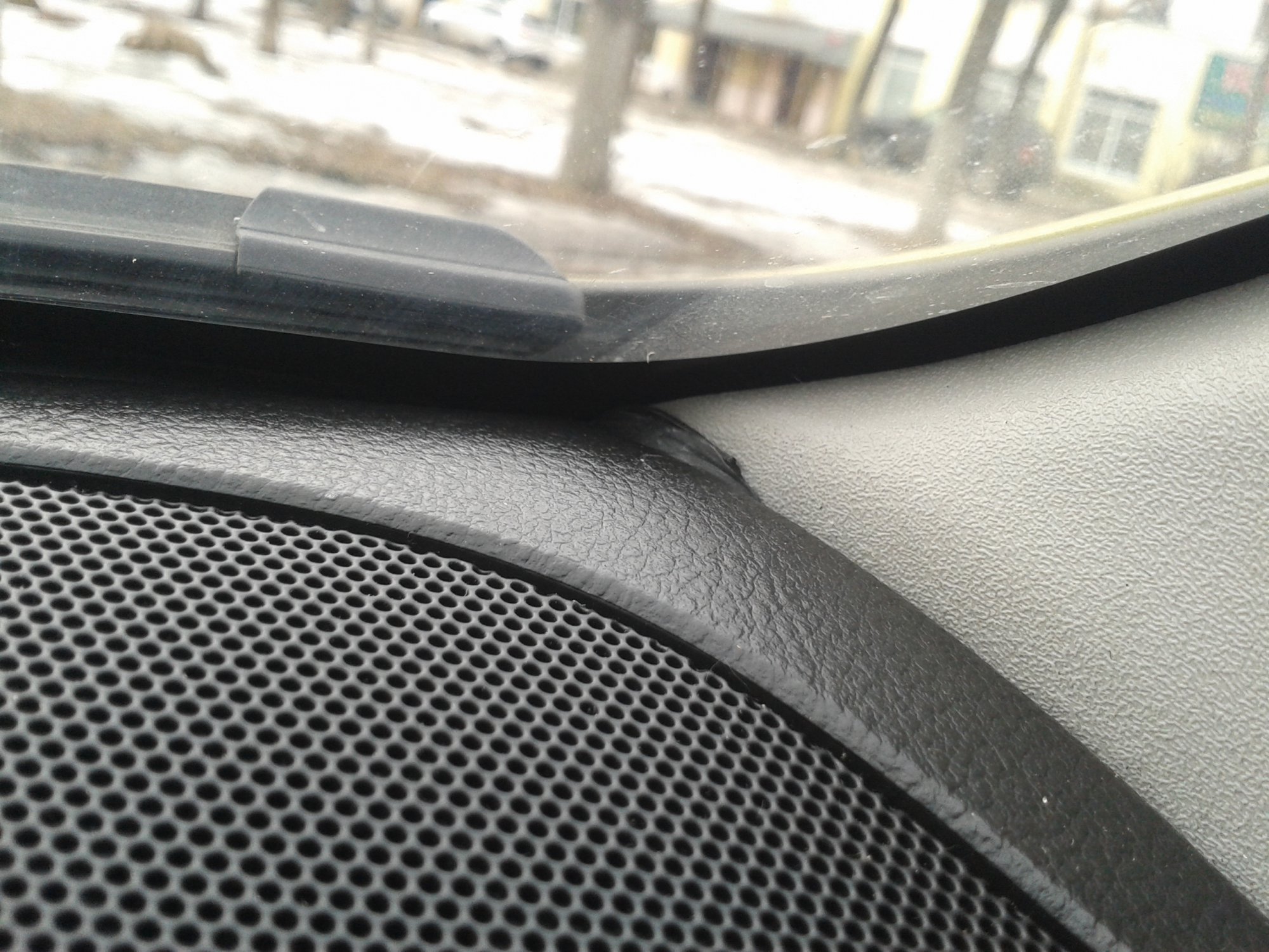

Здравствуйте уважаемые форумчане.Я тоже мучался со скрипом панели.Проблему решил следующим образом: (это кусочек резинки от дворника)
Я тоже подобным образом решил проблему, только вместо резинки от дворника использовал карпент на самоклеющейся основе. У меня там проходит провод от радардетектора, обернул его карпентом сложив пополам и запихнул между панелью и лобовым стеклом. Так же карпент идеально подошёл под опору задней полки и в ниши всех емкостей.

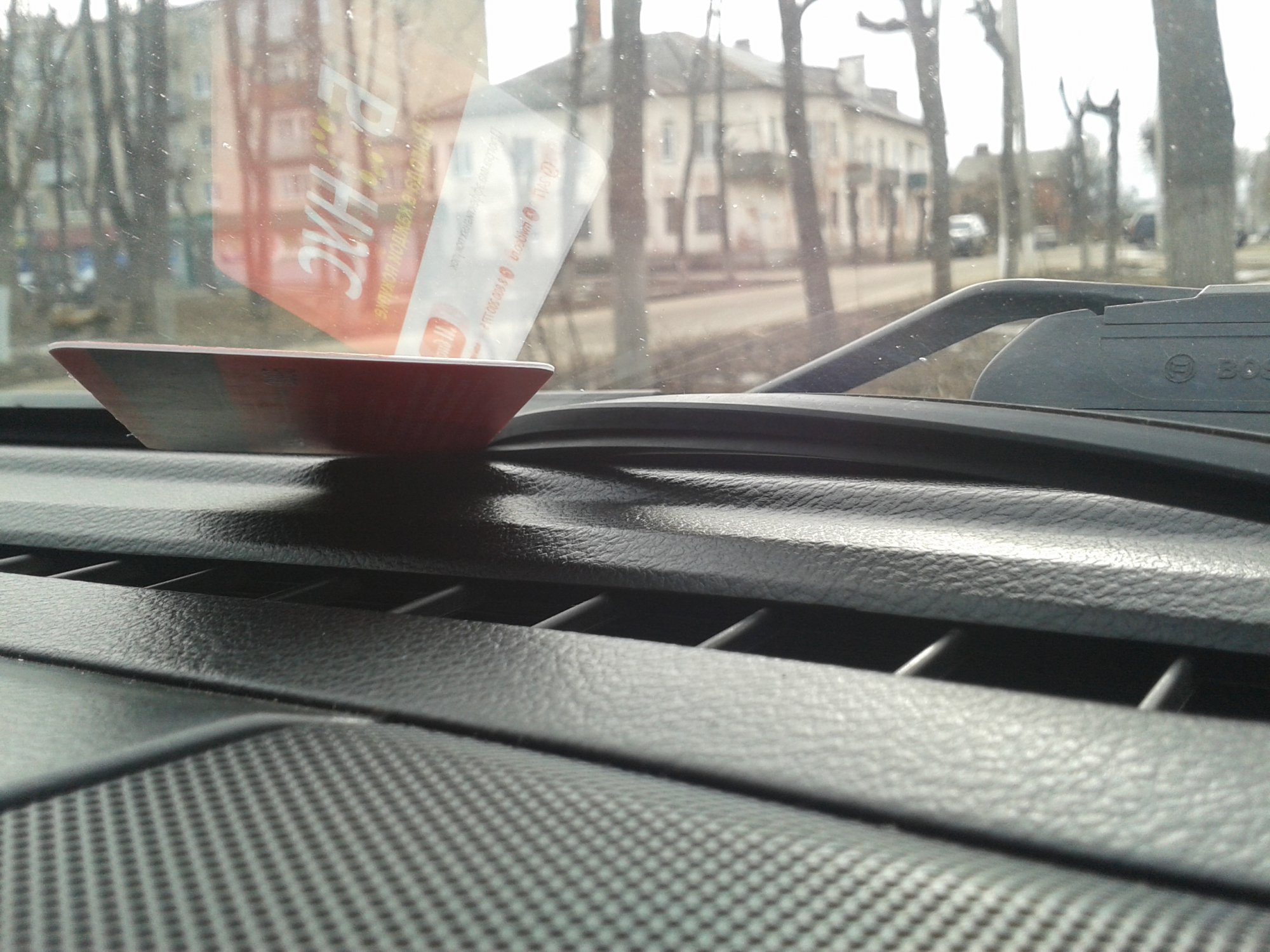

Да вставил.Сначала вставил просто,как бы наживил,т.е.не обрезая хвосты и так поездил денек.Вроде скрипы пропали, но у меня ,честно говоря , они очень редко проявлялись .Сегодня вставил уже окончательно. Пусть стоит ,хуже вроде не должно быть.Вставляется легко, потратил на все минут 15.
Вам понадобится пластиковая карта и шлицевая отвертка( по краям карточка не подлезает) можно впринципе было все отверткой запихнуть.
Вот здесь можно пойти двумя путями
1)Вывести хвост за боковую накладку,предварительно сняв ее
2)Запихать отрезанный хвостик между накладкой и торпедо.
Я пошел по второму варианту.Хвостик конечно немного торчит, но зато дополнительно прижимает боковую накладку к торпедо.

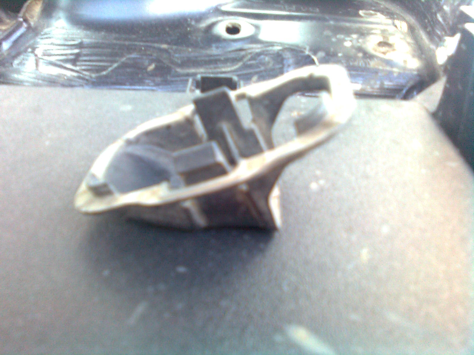

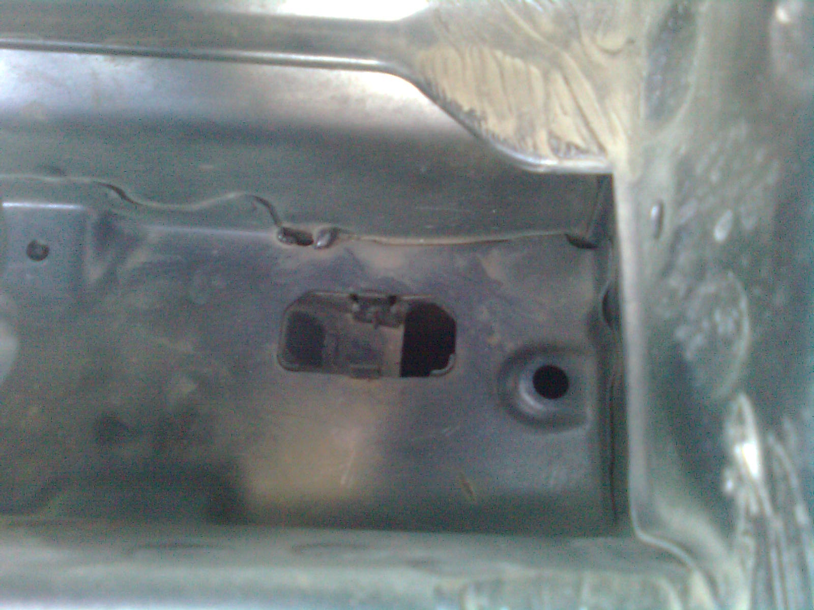

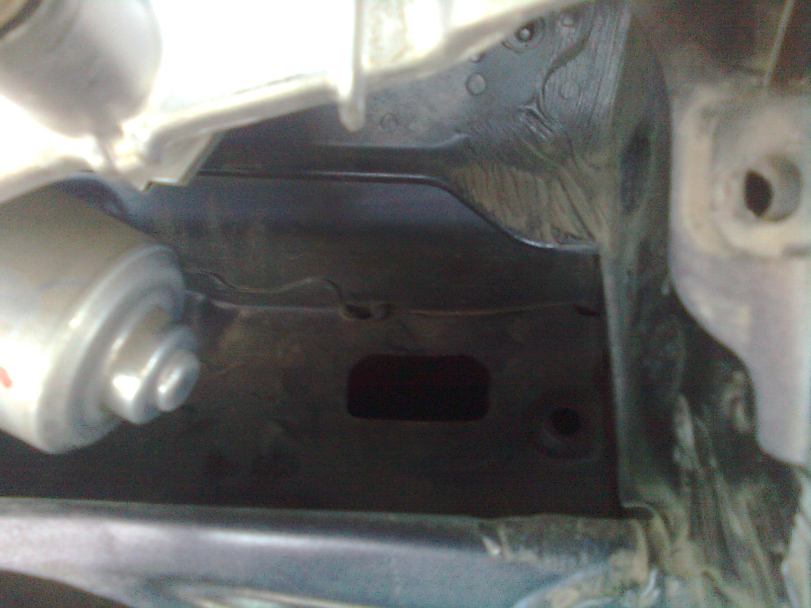

Я НАШЕЛ ЕГО!!!!!!!!!!!!!!!!Я нашел стук.Он описан в постах #79 ,#86.Очередное исследование торпеды и подторпедного пространства уже на ходу ни к чему не привели.Слышу звук,вот-вот ухвачу его рукой в углу торпедо-ан,нет.Короче,звук меня заставил снять дворники,пластиковую (левую)ресницу,увидеть простейший механизм стеклоочистителя,большую пустоту(читай,хороший резонатор).Опускаю руку под эл.дв. очистителя в нишу и нащупываю ЭТУ САМУЮ(ЕКЛМН И ЁПРСТ)ПЛАСТМАССОЧКУ.Она являет собой направляющую водного потока(водоотвод) в пространство между локером и крылом.Оказывается,к ней можно было добраться ,засунув руку со стороны колесной ниши в районе стойки.Там есть пространство.Фото прилагаю.За качество-простите.
В таком виде я гонял в поисках стука
А вот зона стеклоочистителя
Вот та ниша и то отверствие
Это и есть та злополучная пластмаска с её усиками.
А это она уже на месте.Я хорошенько раздвинул усики-защелки и поставил её назад.Пока молчит.
Так что не все звуки имеют фантомную природу.Некоторые уж очень реальные,но о-о-о-о-чень глубоко спрятанные.:)

Вообще то идея не моя
Здравствуйте уважаемые форумчане.Я тоже мучался со скрипом панели.Проблему решил следующим образом: (это кусочек резинки от дворника) Посмотреть вложение 94751
Так что решение коллективное и как говорится, всем спасибо:drinks::drinks::drinks:

Тут ведь как?Не бывает абсолютно универсальных рецептов,особенно в процессе устранения сверчков.Конечно ,многим бы хотелось(и мне в том числе):Пришел,увидел,победил.Так же,в любом деле,последовательность работ,имеет не маловажную роль
сначало просто подсунуть туда сложенную в несколько раз бумагу и поездить.Вводить подкладку нужно с небольшим давлением чтобы элементы панели теснее прижались друг к другу
Если этот эксперимент не помог,тогда зачем продолжать поиск в этом направлении?
Любой контакт пластик - пластик,пластик - металл могут создавать сверчки.Наша "торпеда" состоит из нескольких деталей(не монолитна).В ней,мест сочленения пластик - пластик,великое множество.Я начал с проклейки деталей торпедо,маделином. lesik72, видимо с того же начал.
Проблемы скрипов и всяких звуков решает маделин. Благо всё разбирается очень легко. Практически голыми руками. Сейчас наслаждаюсь тишиной. Иногда бывает только до прогрева салона где нибудь чего нибудь подскрипнет и замолкает после прогрева.
А доработка уплотнителем,был последний шаг.
После того ,как я установил этот уплотнитель, через некоторое время у меня тоже заскрипело. Я его вынул и хорошенько натер тальком. После этого больше не скрипело. Пока....
У меня тоже (в конце лета) заскрипело.По краям уплотнитель заходит туго,а в центре слабенько.Видимо от вибрации(дороги у нас не идеальные),в центре торпедо,уплотнитель немного вылез.Заткнул его деревянной линейкой обратно.Пока не скрипит.Так же,нужно обратить внимание на решетки пищалок.У меня они брякали.Проверить можно несильными ударами пальца(по решетке).Устраняется сей дефект проклейкой маделином.Все эти работы комфортней проводить летом.Снижается риск сломать пластиковые детали,ну и на руки дуть не приходится.Удачи в устранении проблемы.:friends:[DOUBLEPOST=1495212464][/DOUBLEPOST]Видимо китайцы знают русский язык и иногда читают нашу ветку.https://ru.aliexpress.com/item/T-ty...32671535889.html?spm=2114.13010708.0.0.OMwZmA Помнится кто то не смог найти дверной уплотнитель что бы сделать так https://suzuki-club.ru/threads/74490/page-4#post-1249111 .

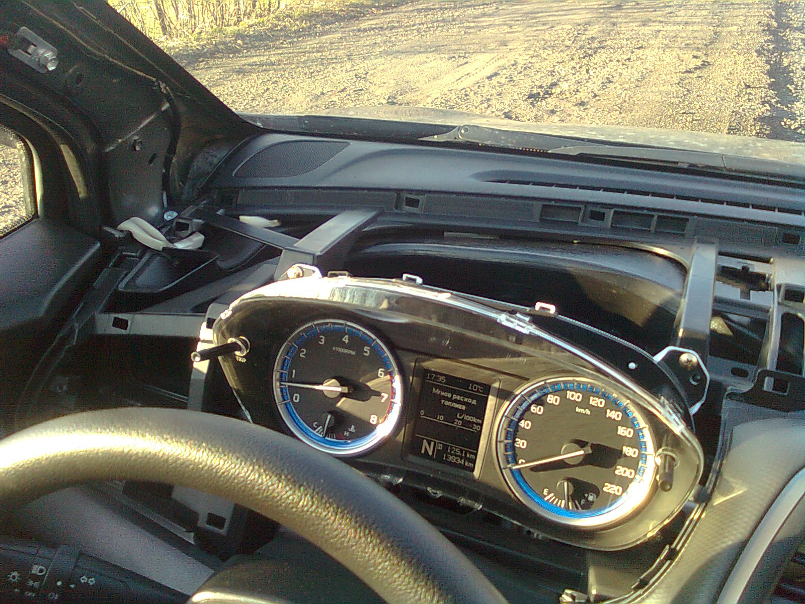

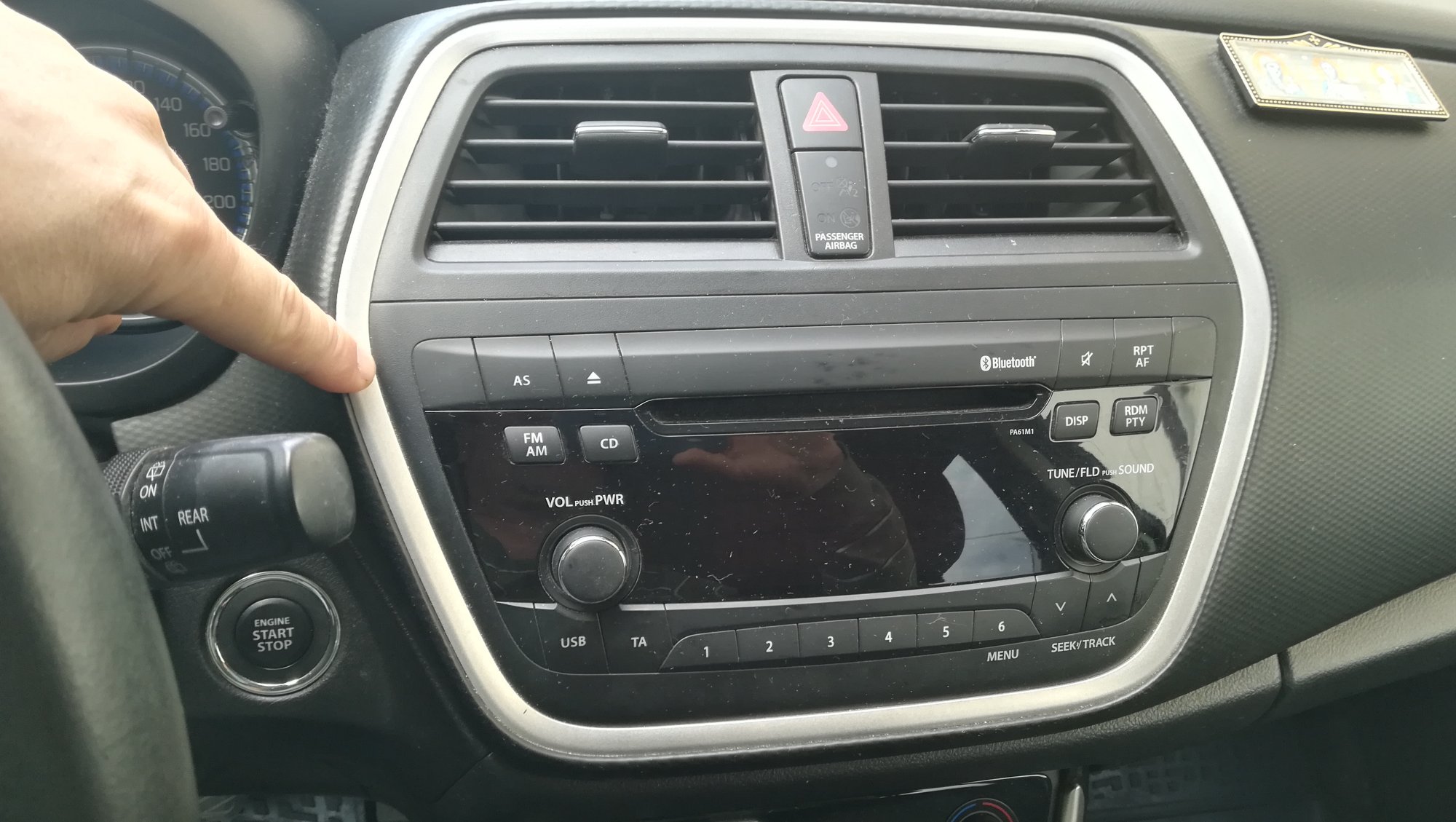

Кто -нибудь снимал ее? Или может где встречал описание этой процедуры. Боюсь заломать
Sh-keeper
25 Апрель 2014
3,790
1,317
SX-4 New, 2WD, GLX, 2014
У меня задребезжала вот эта рамка Посмотреть вложение 113871
Где-то освещался уже этот вопрос, но сейчас не найти. Но, по-моему, по-любому надо сначала снять "голову". Как ее снимать, написано в .pdf в этом сообщении: https://suzuki-club.ru/threads/68766/page-3#post-1140192
