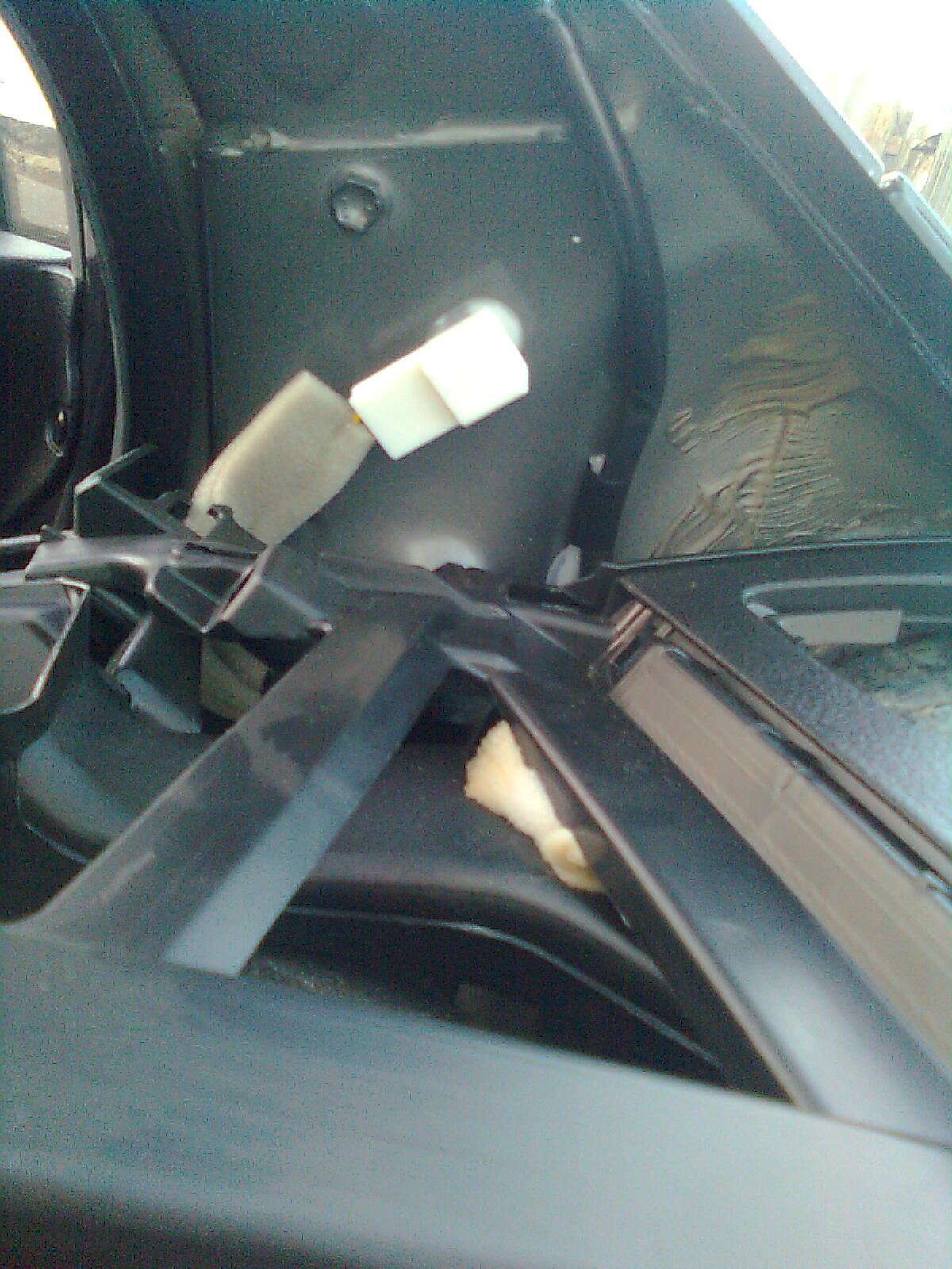

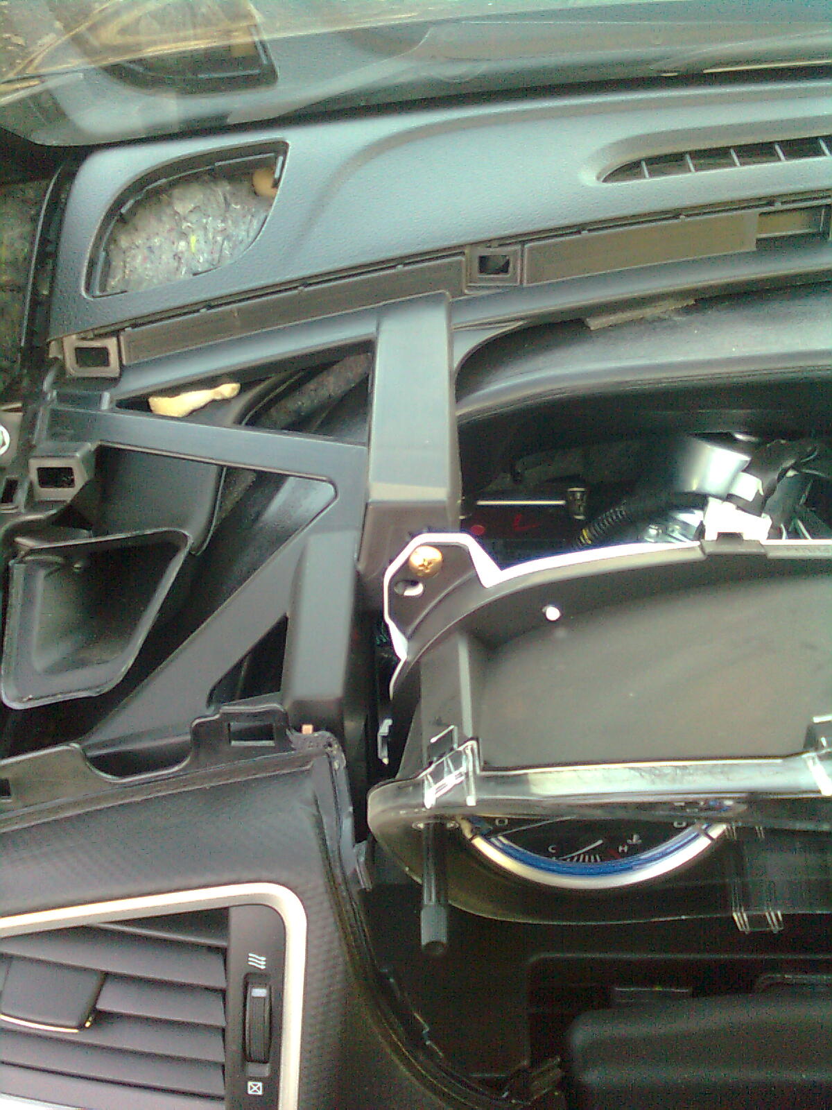

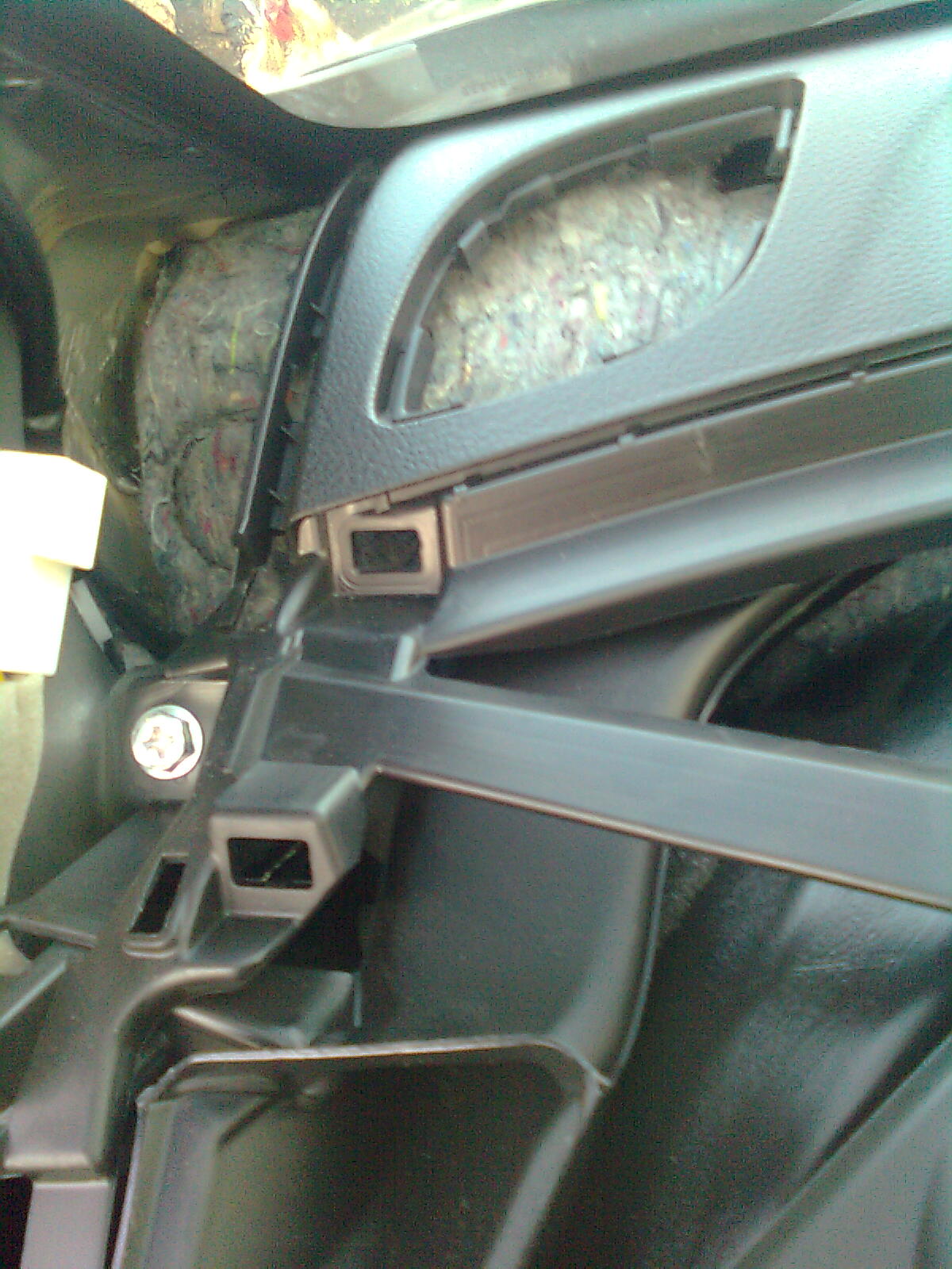

Появился глухой дребезжащий звук(не громкий)в левом углу торпедо.Разобрал переднюю часть торпедо,подложил кое-где поролон,явных причин не нашел.Но появились вопросы.Что за разъем на левой стойке? У меня он пустой.Не под "пищалку" ли?
Заодно выяснил,что узкая накладка возле лобового стекла-это одно целое с торпедой.Что решетка под"пищалку"снимается оч легко,буквально двумя пальцами.Да и сам процесс разборки занял не более 3 мин.

Вобщем,снятие накладки и подложенный поролон странный звук не убрали.Звук доносится из зоны за щитком приборов,ближе к углу торпедо.Сам звук похож на дребезжание какой то пластиковой крышки,которая либо не прикручена,либо не полностью пристегнута на пистонах.Звук глухой и появляется когда содрогается салон(образно говоря).Синхронизации с работой подвески нет.Обследовал подторпедное пространство со стороны педального узла.Ничего не выявлено похожего на проблему.Прошу помощи и версий с источником звука.

Димыч 72, у меня там тарахтит воздуховод. Посмотрите мои последние посты в этой теме

EvgenijT,я читал ваш пост.В том то и дело,что я тоже первым делом,сняв накладку,пошатал оба воздуховода.Увы,ничего ,напоминающего мой звук,нет . Но поролон я подложил в точке их пресечения.Не помогло.

Я пробовал понажимать на панель в месте её прилегания к лобовому стеклу - все тихо. У меня скрип исходит из недр панели примерно по центру. Вчера снял накладку панели приборов и центральную накладку с сеткой. Всё покачал, по всему постучал - никакого криминала. Воздуховоды закреплены, ничего болтающегося не обнаружил. Откуда звук - ума не приложу. Попробую смазать защелки.
Впечатлил материал, из которого изготовлены воздуховоды - я не думал что их из такого г...на можно делать.
Смазал защелки и поставил накладки на место - два дня пока тихо.
