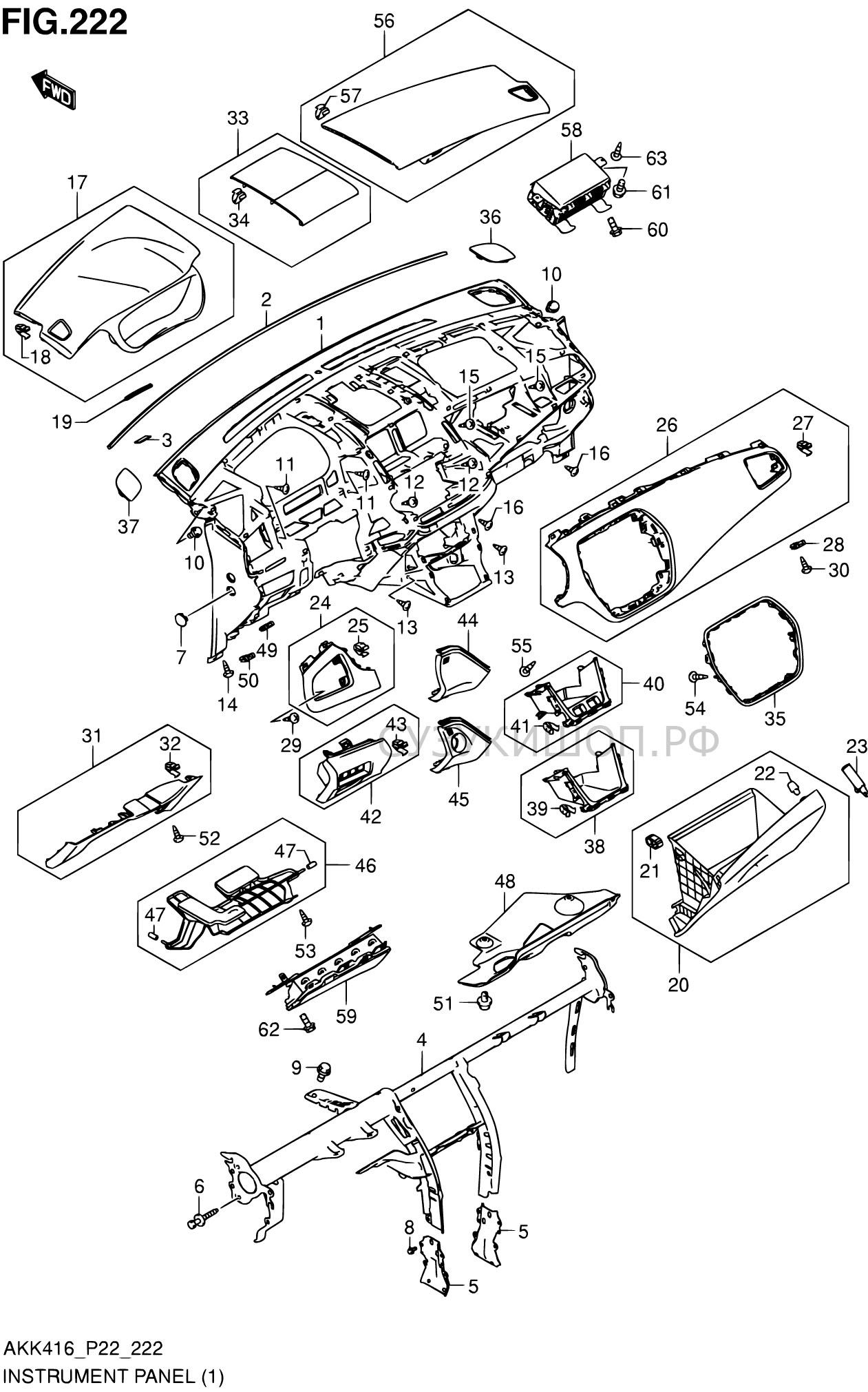

lesik72, хотелось бы еще снять часть с подушкой и полоску воздуховода, что у лобового стекла.
Проклеить все хорошенько и забыть...
полоска, что у стекла это одно целое с торпедо. Что бы снять накладку над подушкой ,надо сначала снять блок отопителя с вентилятором, а затем подушку.Не рискнул это делать.[DOUBLEPOST=1448797760,1448793423][/DOUBLEPOST]
№1 это торпедо вместе с полоской у стекла.№58 это похоже аэрбэг , который прикручен одновременно и к торпедо и к верхней правой накладке.Добраться до этих саморезов очень затруднительно , если не снимать блок отопителя.

lesik72, в общем только что снял эти две накладки.
Похоже, с жуком вопрос немного прояснился.
Сами накладки (которая сеточки и над щитком) крепятся довольно неплохо, много защелок и всяких зацепов. Что скрипит?
У нас есть 2 воздуховода (нерегулируемые, сделаны в виде трапецияобразных форм на панелях 17 и 56 на рисунке выше). Так вот, если немного пошатать сам этот воздуховод, слышно отчетливое дребезжание под полоской, что у лобового стекла. Видимо, не очень аккуратно выполнено сочленение воздуховодов, либо просто идет касание о пластик той самой полоски. Подлезть туда сложно. Чтобы как-то зафиксировать воздуховод надежнее временно прижал его к пластиковой перемычке (возле шурупа 10 с водительской стороны на рисунке). Посмотрим, что будет.
По-хорошему, надо еще думать как малой кровью снять панель 56.

У меня сейчас стучит именно от туда.С внутренней стороны этой накладки проложен провод на пистонах , похоже это он. Но так как после прогрева салона стук исчезает, я на него забил.А так я уже проклеил практически все места примыкания пластика к клипсам, контуры , заглушки , воздуховоды.
Возвращаясь к панели №56, снять то ее можно отверткой с гибким удлиннителем, я даже раз заморочился и дотянулся до самого неудобного самореза, но вовремя остановился, подумав ,-А как я его на место буду ставить?
