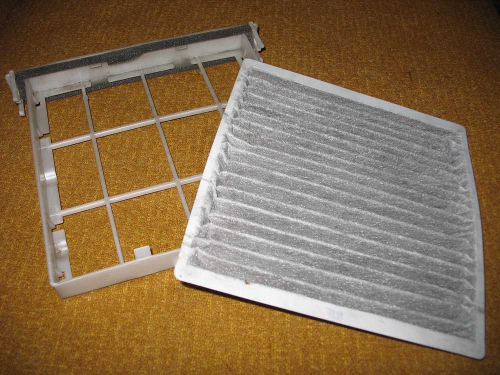

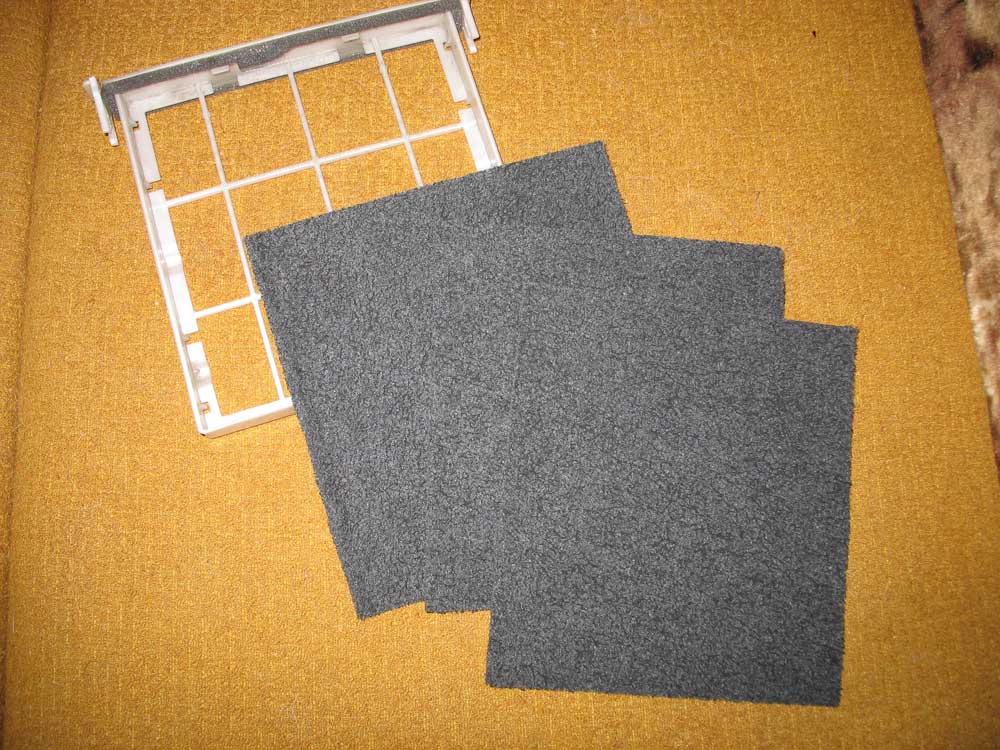

Разобрал свой фильтр
http://www.suzuki-club.ru/forum/attachment.php?attachmentid=10228&stc=1&d=1239090783
Купленный фильтр разрезал на 6 частей
http://www.suzuki-club.ru/forum/attachment.php?attachmentid=10229&stc=1&d=1239090783

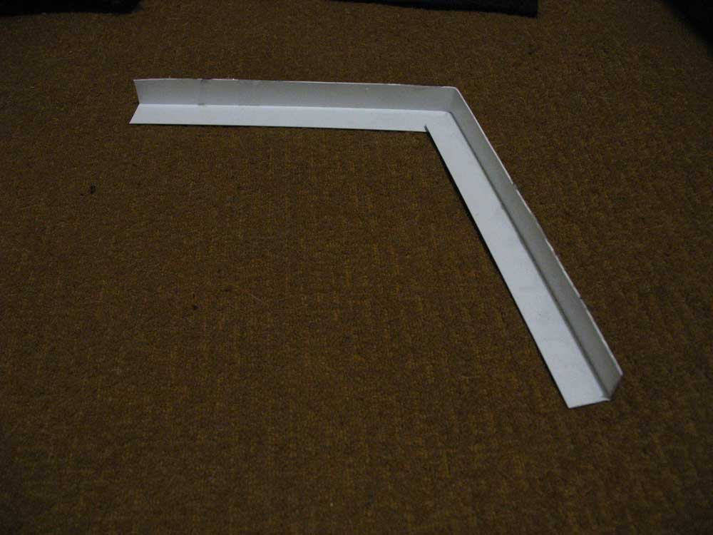

Разрезал пластиковый уголок (продается в любом строительном магазине), что бы сделать более менее надежное крепление угольных вставышей.

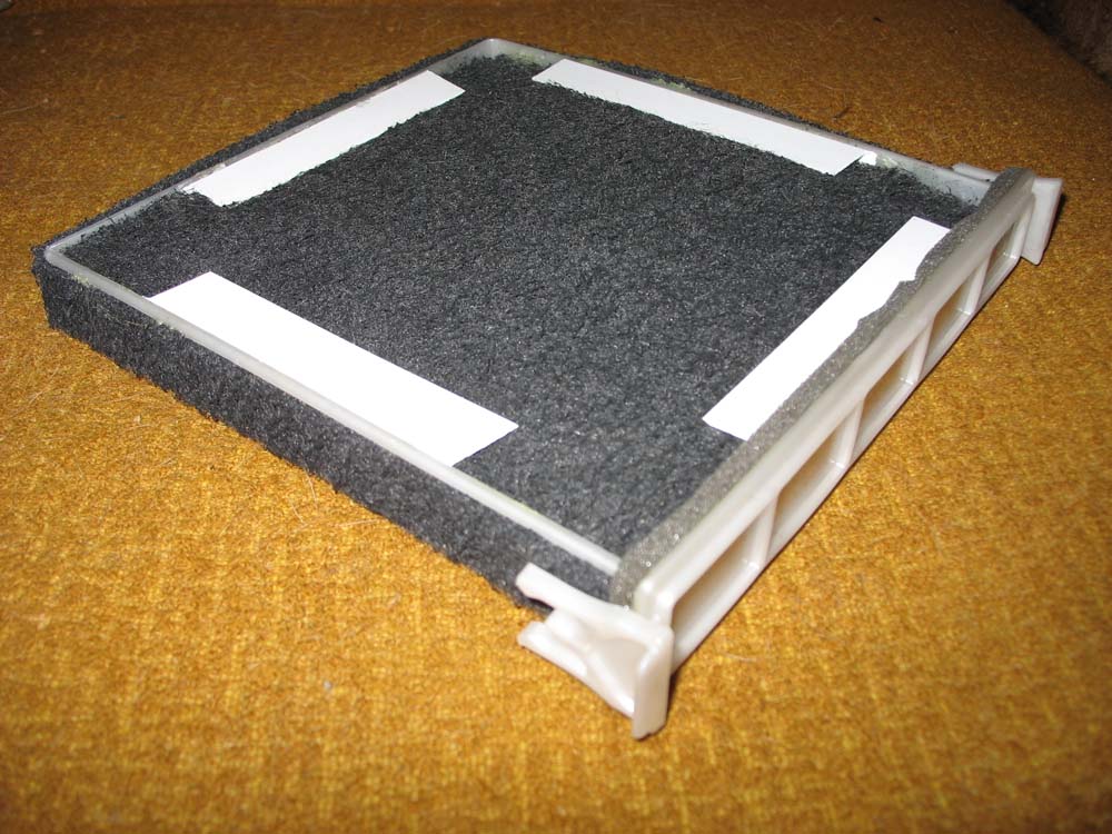

На внутренней поверхности пластиковой рамки родного фильтра при помощи кусачек и напильника удалил все выпирающие элементы. Приклеил уголки и вставил фильтро элементы. Всего поместилось 4 слоя. По периметру рамку проклеил этой же угольной тканью, для того что бы убрать зазор между рамкой и корпусом вентилляционной системы.
http://www.suzuki-club.ru/forum/attachment.php?attachmentid=10231&stc=1&d=1239090783

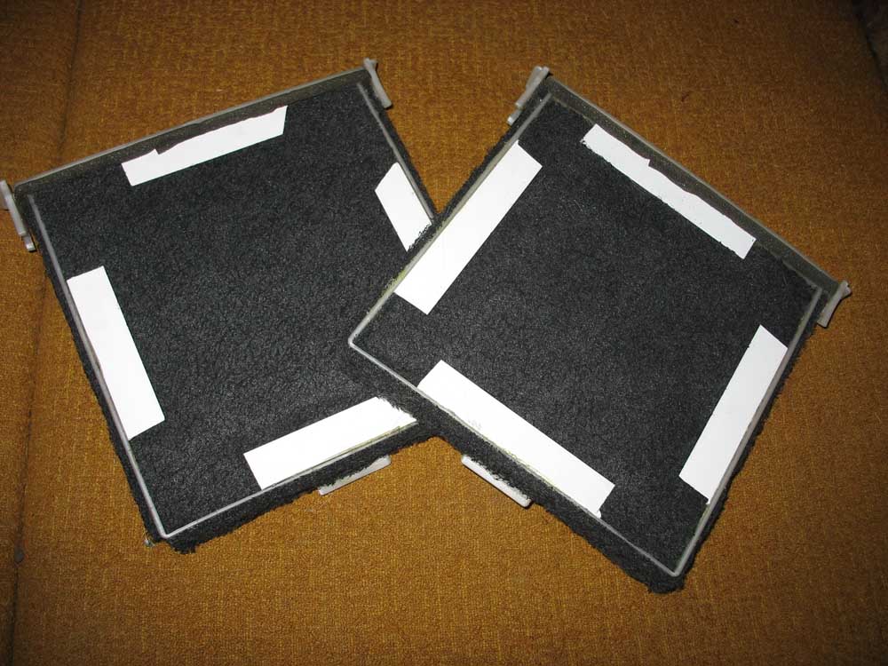

Сделал сразу 2 фильтра себе и жене, жена после теста довольна
http://www.suzuki-club.ru/forum/attachment.php?attachmentid=10232&stc=1&d=1239090902
Первый утренний тест на ленинградке в область показал полную работоспособность этого бутерброда, пристраивался за камазами и ничего, запахов ноль. Единственный раз когда появился запах это после того как я пристроился за китайским грузовичком, который ехал как ракета (всмысле дымил), у него со страшной силой горело масло, запах горелого масла появился в салоне, но по крайней мере глаза при этом не резало. Вообщем когда по приезде на работу вышел из машины, то понял что мир полон различных запахов, в авто на протяжении всего пути стоял один запах фильтра (первое время фильтр будет слабо попахивать специфическим запахом угля). Проблем с напором воздуха не возникло, фильтр прекрасно продувается, но я думаю что долговременно на полную мощность вентиллятор лучше не включать дабы избежать перегрева двигателя вентиллятора т.к. все таки какое никакое а сопротивление этот фильтр создает. На обертке от угольного фильтра написано что срок его службы при использовании 3 часа в день составляет 3 месяца, так что получается при каждодневной езде по полтора часа его хватит месяцев на 6, но с учетом каптящих камазов я думаю месяца 3-4 простоит. До этого, пол года назад пытался сделать фильтр засыпеой на основе угля из бачка противогаза, но ничего не вышло сантиметровый слой засыпного угля не продувается вытяжной системой, гул от вентиллятора стоит сильный а воздуха ноль, засыпал уголь в специально сшитый мешочек который укладывался в штатной рамке.

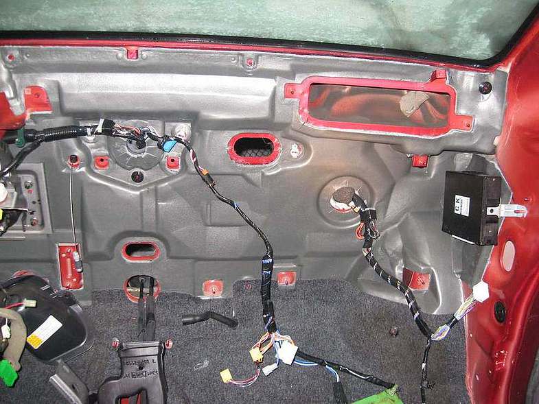

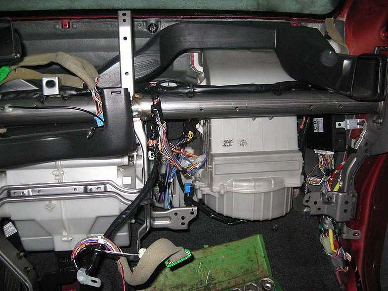

Вот фотки "под торпедо":
Видно теперь, откуда в пылью дышите? С улицы воздух берется из-под решетки под лобовым стеклом. А на третьей фотке видно, откуда берется воздух из салона - решетка с паралоном под воздухозабркником внешнего воздуха.
Вряд ли пылесос пристроить удастся.

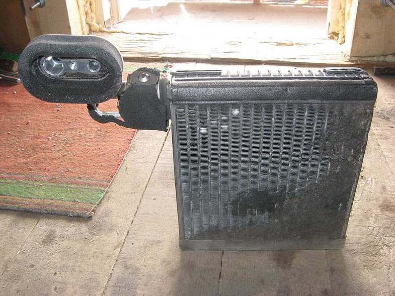

Народ, а кто нить чистил испаритель кондиционера? Я имею ввиду какими-то жидкостями, заливаемыми, точнее запениваемыми в печку через трубчку слива конденсата с испарителя? Где-то на форуме говорили об этом, но чоё-то я не нашел нигде такого балончика для чистки кондея. Есть ли результат и какой?
Просто после работы кондея тоже куча плесневелых запахов появляется, что не удивительно, т.к. испаритель загрязняется очень быстро. Вот что там творится после пробега всего лишь 25 тыщ. км:
Это не просто грязь, а прямо мох из плесени... фу!

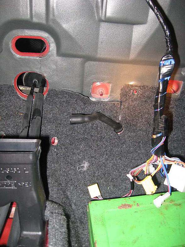

Кстати, только после разборки Лианы нашел, где та самая трубочка находится:

Вот что там творится после пробега всего лишь 25 тыщ. км: Это не просто грязь, а прямо мох из плесени... фу!
Да, впечатляет! В этом году, нужно обязательно систему почистить... Как подумаю какой гадостью придёться летом дышать, а я ещё сына часто в машине катаю, рыдать хочеться :(((
Кста, интересно скока стоит чистка кондея, в сервисе? У самого, к сожалению, руки из попы растут :)
