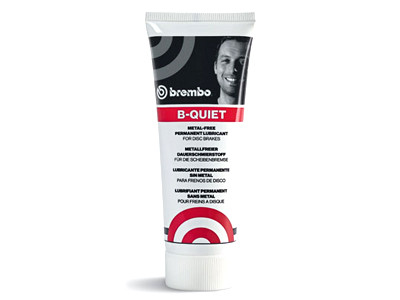

Более подходящей темы не нашел.
Ранее Димыч72 описывал проблему шума направляющих суппортов.
Также были сообщения о перекосах колодок и их неравномерном износе.
На прошлой машине я самостоятельно смазывал направляющие суппортов для профилактики высокотемпературной смазкой от Ликви Молли.
Сейчас тоже озадачился этим, чтобы предотвратить возможные эксцессы.
Главное прикупить правильную смазку, так как в этом узле идет сильный нагрев.
Пока набрел в одном из магазинов на такую, может кому пригодится:
Высокотемпературная смазка BREMBO B-Quiet G 00 075, 75 мл
Тормозная смазка наносится на движущиеся и скользящие компоненты тормозной системы, а также на поверхность скольжения суппортов и колодок, на пальцы и втулки.
Во всех этих случаях смазка Brembo B-QUIET значительно снижает шум тормозной системы, а также обеспечивает защиту компонентов от коррозии.
Благодаря своей легкой консистенции смазка равномерно и без расслоения распределяется на опорной пластине колодки, сохраняя смазывающие свойства в течение длительного времени. В состав на масляной основе не входят металлы и жирные кислоты, что делает смазку токонепроводящей, таким образом она идеально подходит для транспортных средств, оснащенных системами ABS. Антикоррозийные свойства делают ее совместимой со всеми металлами и пластмассами БНК. Также Brembo B-Quiet чрезвычайно устойчива к высоким температурам и мойке автомобиля даже с автохимией.

Димыч 72, почему медная смазка не понравилась?
Наверное, потому, что:
В состав... не входят металлы..., что делает смазку токонепроводящей, таким образом она идеально подходит для транспортных средств, оснащенных системами ABS

Мне не понравилась конкретно Манноловская смазка. Да, родная смазка на ПРОТИВОСКРИПНЫХ пластинах и на направляющих колодок была медной. Я её удалил ввиду большого загрязнения и полусухого состояния на ПРОТИВОСКРИПНЫХ пластинах. Нанес МАННОЛ, а через неделю полез с ревизией и увидел, что она, скажем так, вытекла. А смазка ХАДО на направляющих пальцах суппорта ВЫСОХЛА! !!Нормально ???И это при том, что я езжу без фанатизма, толщина фрикциона на всех колодках 7,5-8 мм,пробег 35 000.Т.е перегрев исключен.Я позже выложу фото с моего ремонта,они на другом устройстве.
