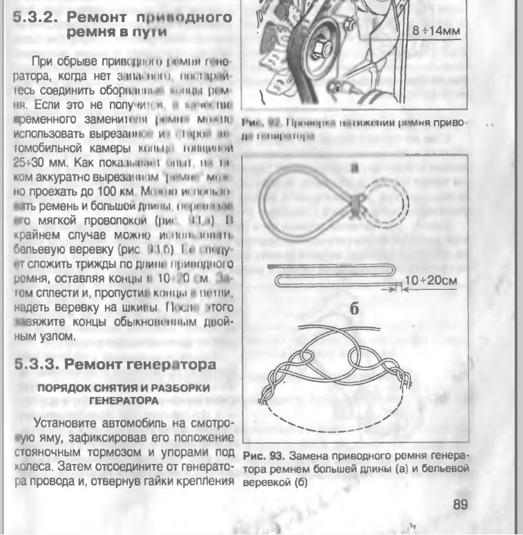

А где написано, Или где об этом указывает производитель?
Значит японцы не хотят признавать своих ошибок.А Ульяновский автозавод (УАЗ) признает
ремень генератора из бельевой веревки. :mosking:

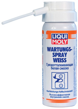

Вот после такой не скрипели, но очень быстро перестали фиксировать.
А замененные по гарантии скрипят, как и первые. Такой вот выбор со штатными - скрип или фиксация )

Именно такой смазкой ОД и пользуется всё время. Итог: на Grand Vitara 2011 г.в. фиксаторы под замену через 3 года, на SX4 2014 г.в. - через 2,5 года. Смазанные фиксаторы перестают фиксировать все промежуточные положения через какое-то время, лучше периодически их от пыли вытирать насухо. Я на последнем ТО и замене фиксаторов по гарантии запретил им их смазывать.

Я смазывал в начале лета этим ликвимоли. Скрипеть перестало, и по сей день не скрипит.
Возможно, держать стало хуже, но не настолько, чтоб я обратил внимание. Ветром не закрывает пока,
тьфу 3 раза.
Весной перед этим дилер на ТО смазывал чем-то другим, скрип вернулся через месяц.

Вот оказывается чем надо смазывать ограничители дверей:
Завтра попробую(есть у меня один скрипящий).Протирать налет на морозе не охота,может мыло поможет.
Подскажите помогло мыло то в итоге? А то что то от скрипа уже уши закладывает, надо что то с этим делать (((

Нет.Помогло простое протирание тряпкой смоченной бензином "Галоша".[DOUBLEPOST=1528469770,1528469700][/DOUBLEPOST]Если скрип застарелый то и протирание бензином не поможет.
Ну я не дождался вашего ответа, взял кусок мыла и пошел мазать. Смазал, скрип исчез на всех дверях. Но что то мне подсказывает что это временная мера при чем кратковременная. Скрип бесит, надо таки искать более долговременный вариант. Советуют некую графитовую смазку. но опрос 5 магазинов в городе показал что она редкая довольно таки.
